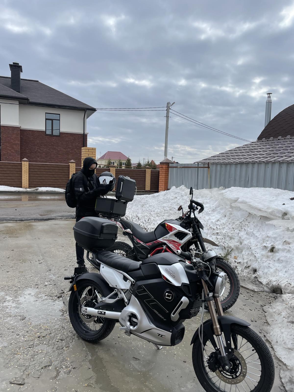

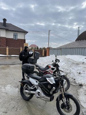

Зимой в теплую погоду разок вывезли его на кумыску и покатались в2 со знакомым по лесу.На дорожной полулысой резине держака небыло совсем,но я умудрялся разгонять его до 40кмч) Именно после этой поездки мой знакомый тоже захотел себе электромотоцикл и на новый год мы с ним заказали супер соко тс макс)
Plitka64
Весной,покатавшись вместе с ts max наровне по динамике,но проигрывая 6-летнему сыну на кастомном электрокарте,мне захотелось большего-был заказан синусный контроллер юанкинг на 100а ,а заодно и новые фары.Также под репрессии попал штатный очень мягкий задний амортизатор-нашел газо-масляный.
После установки обновок я был очень приятно удивлен динамикой разгона-до 60 около 5с и если бы не плавный старт,результат был бы еще лучше.Супер соко остается далеко позади).Выходить на обгон тормозных машин после весты св 1.6 на моте одно удовольствие.При этом увеличения расхода я особо не заметил-при динамичной езде и крейсерских 50-60 кмч(+везде крутые горки),получается проехать 55км.

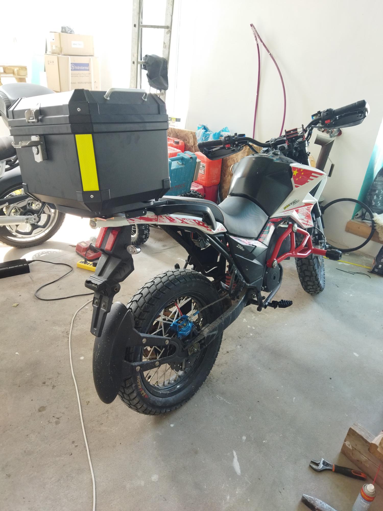

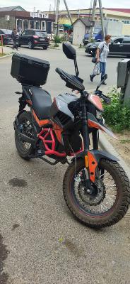

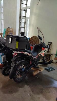

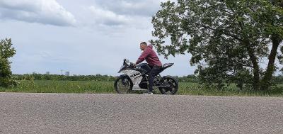

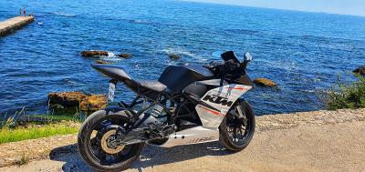

Старый мотик продан энтузиасту в Энгельс и после продолжительных раздумий решили делать электричку из бензинки.Очень понравился визуально Теккен 250-купили по низу рынка  бу мот 18 года ,состояние на 3-некомплект,царапки,но визуально все основное живое и это главное.Пробег точный не известен так как мотоцикл был обут в низкопрофильные слики вместо универсальной дутой резины.

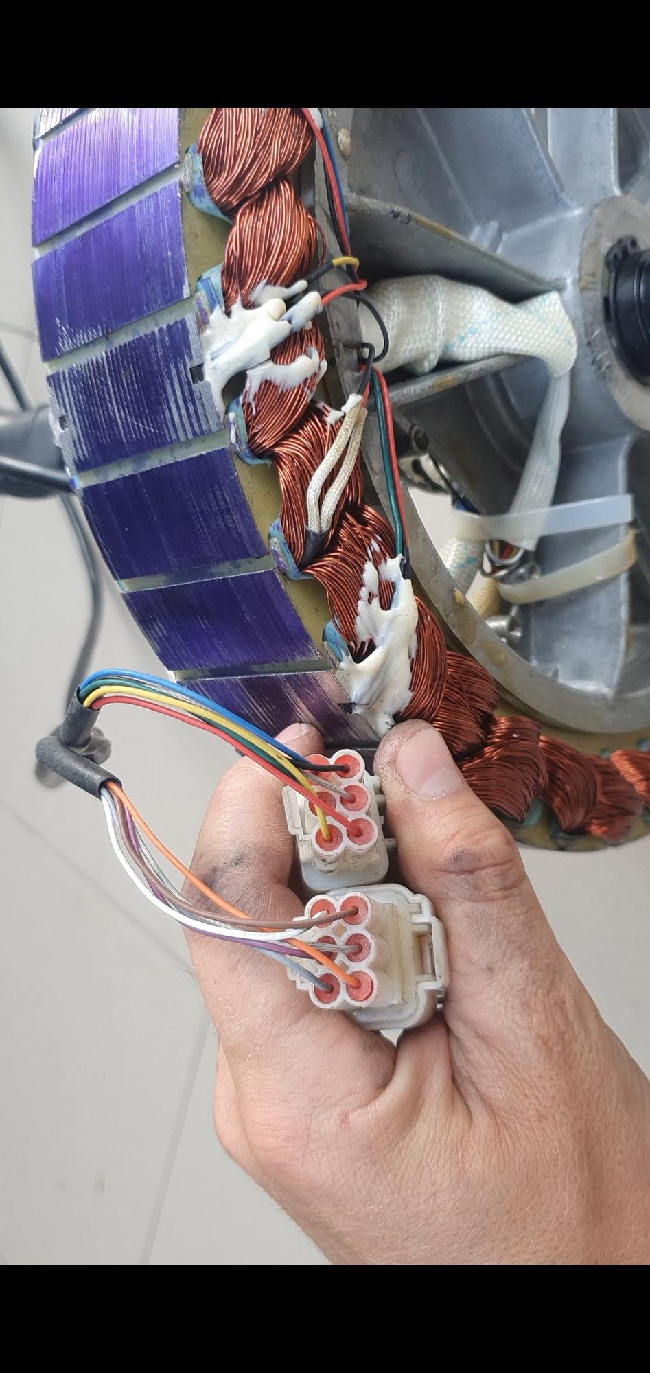

И так- tekken250 -qs138v3,votol em150s(qs series) 160a/210а в режиме спорт если правильно помню таблицы именно этой версии,фазный ток 490.

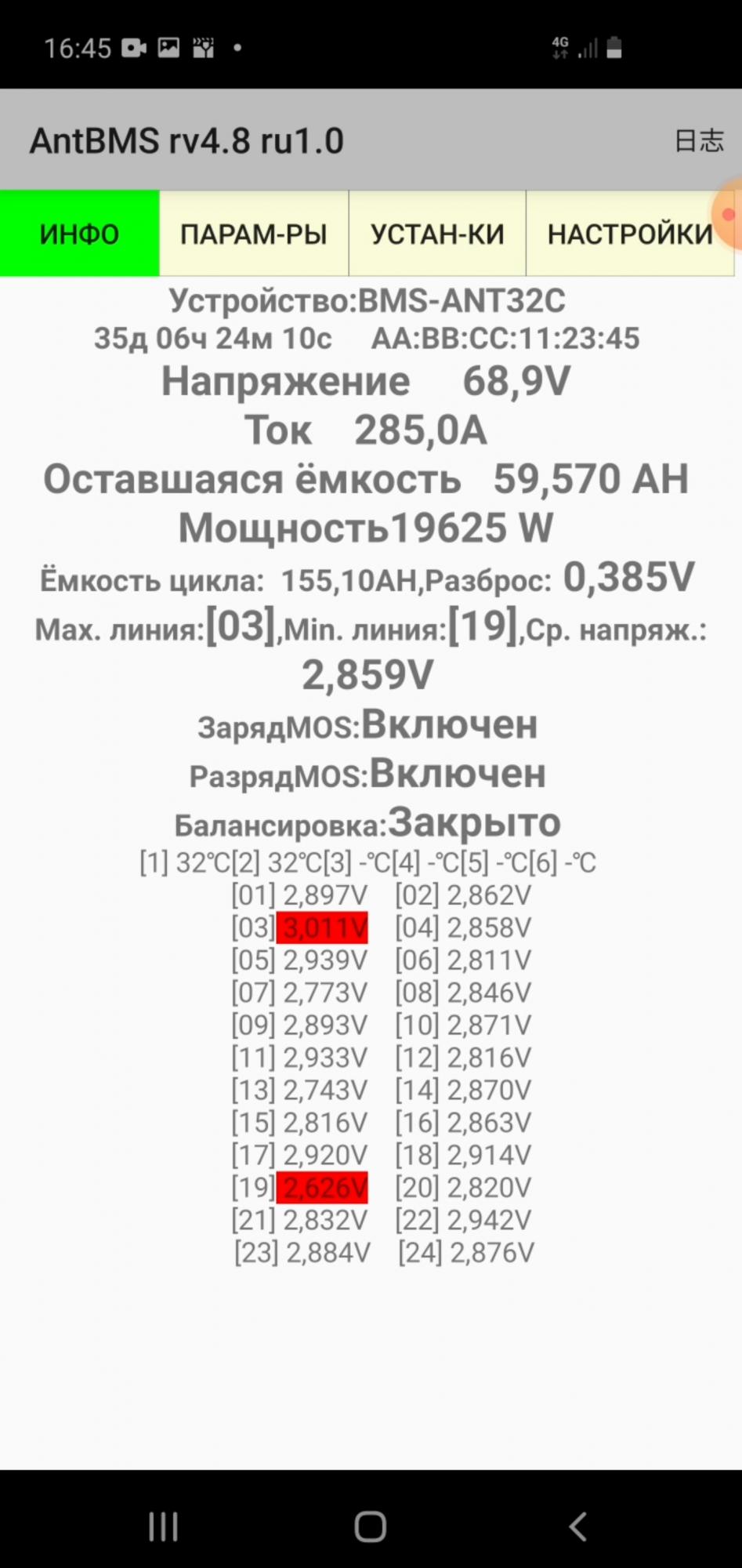

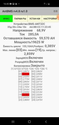

Батарейка Катл призматики ним 60ач72в Ант бмс 300а с блютус+gps с которым пока так и не разобрался-модуль( кто-то уже имеет опыт настройки таких-буду признателен помощи.Звезды на данный момент 13-56- китаец сборщик боялся что мотора будет не хватать и посоветовал максимально большую редукцию,хотя  судя по видео на Ютубе,слишком большая редукция ему совсем не нужна и приведет к переизбытка тяги на старте и постоянному буксу.Вес точный не знаю но около 120 кг.

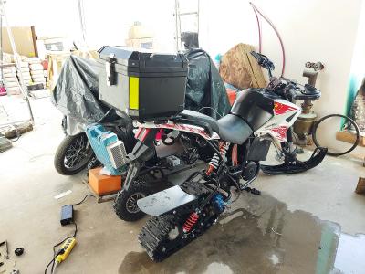

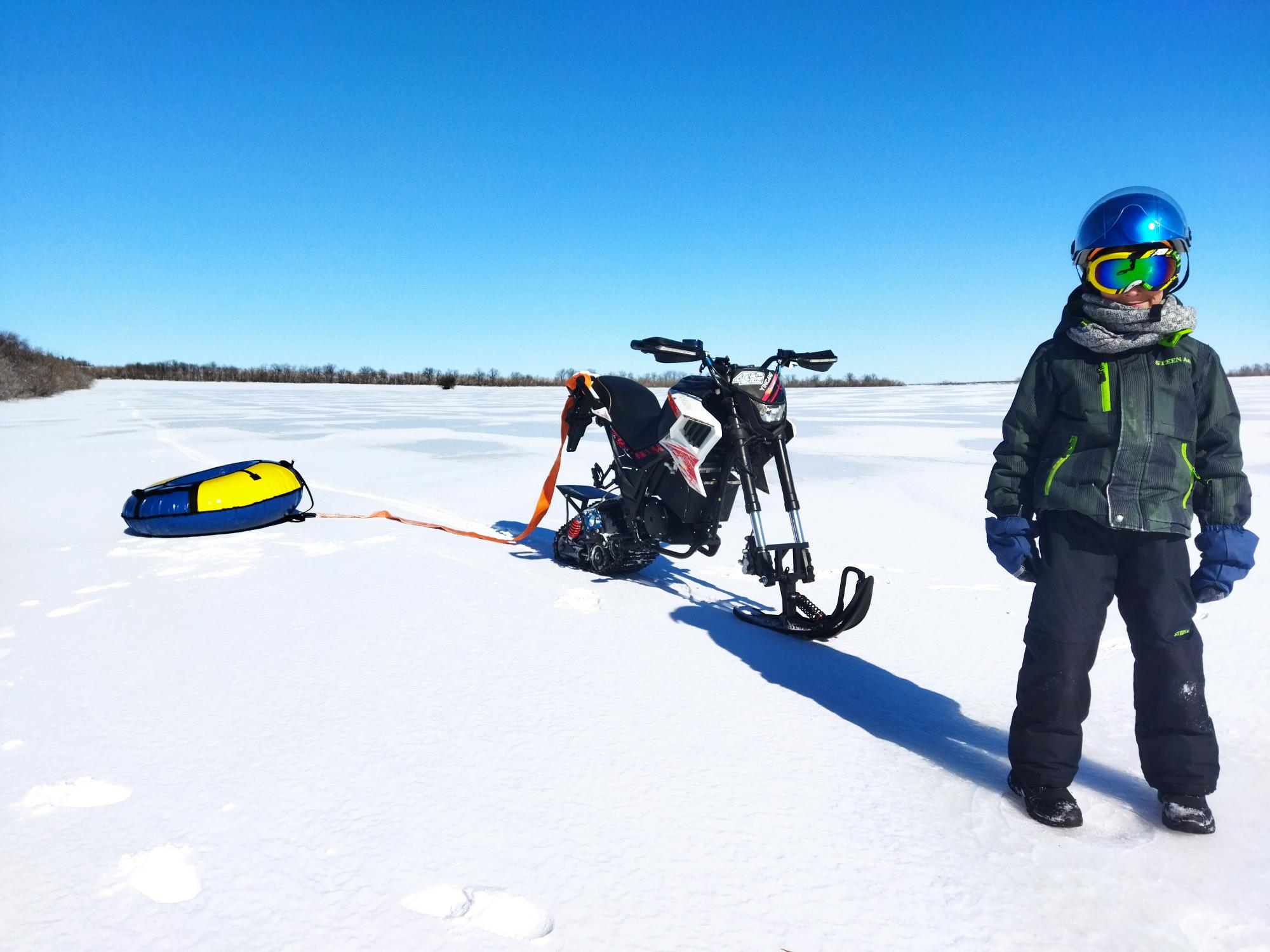

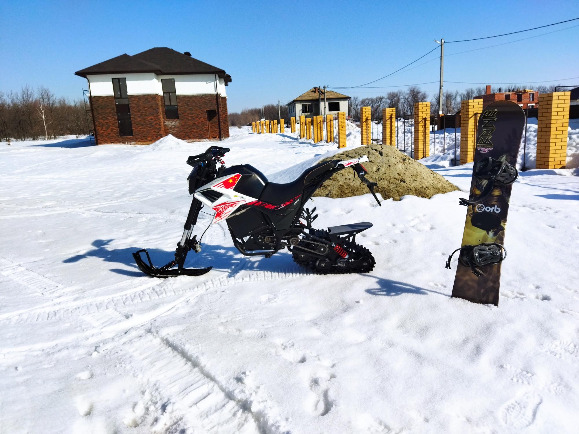

Также меня очень заинтересовала тема сноубайков и глаза мозолила бюджетная гусеница за 15 тр(в Китае),более того, это единственная гусеница для питбайков которую я нашел-другие варианты не имеют рамы для установки на мотоцикл.
В итоге,зима в Саратове дала насладиться им только в начале февраля,когда снег на полях уплотнился и позволил мне ездить везде,где вздумается-по пухляку едет,но до 30 см уверенно,дальше вязнет,всё-таки гусеница маленькая-20 см ширина,общая длина нижней части полотна  около 75 см,
Из которых только 50 всегда лежат на поверхности.
Добавлено 07 Март 2022 в 08:09
Plitka64
Катались сегодня,максималка на гусенице 43 кмч по gps.

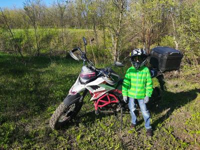

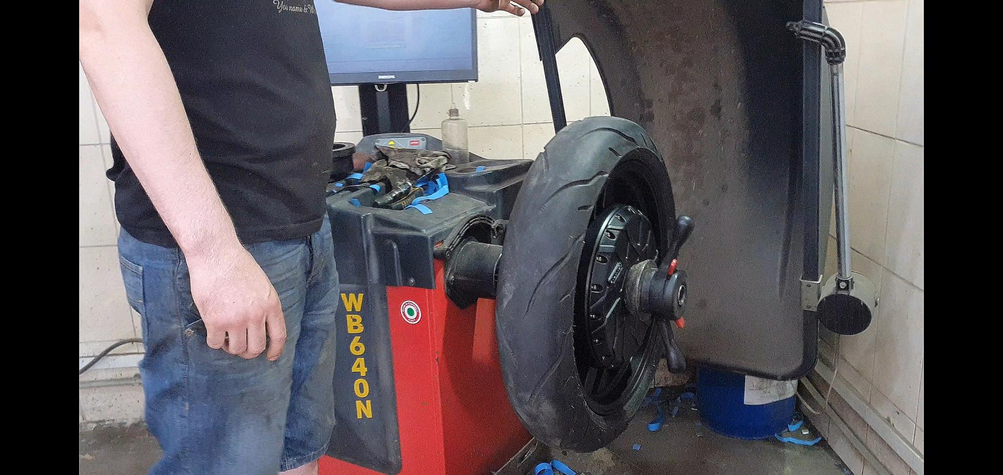

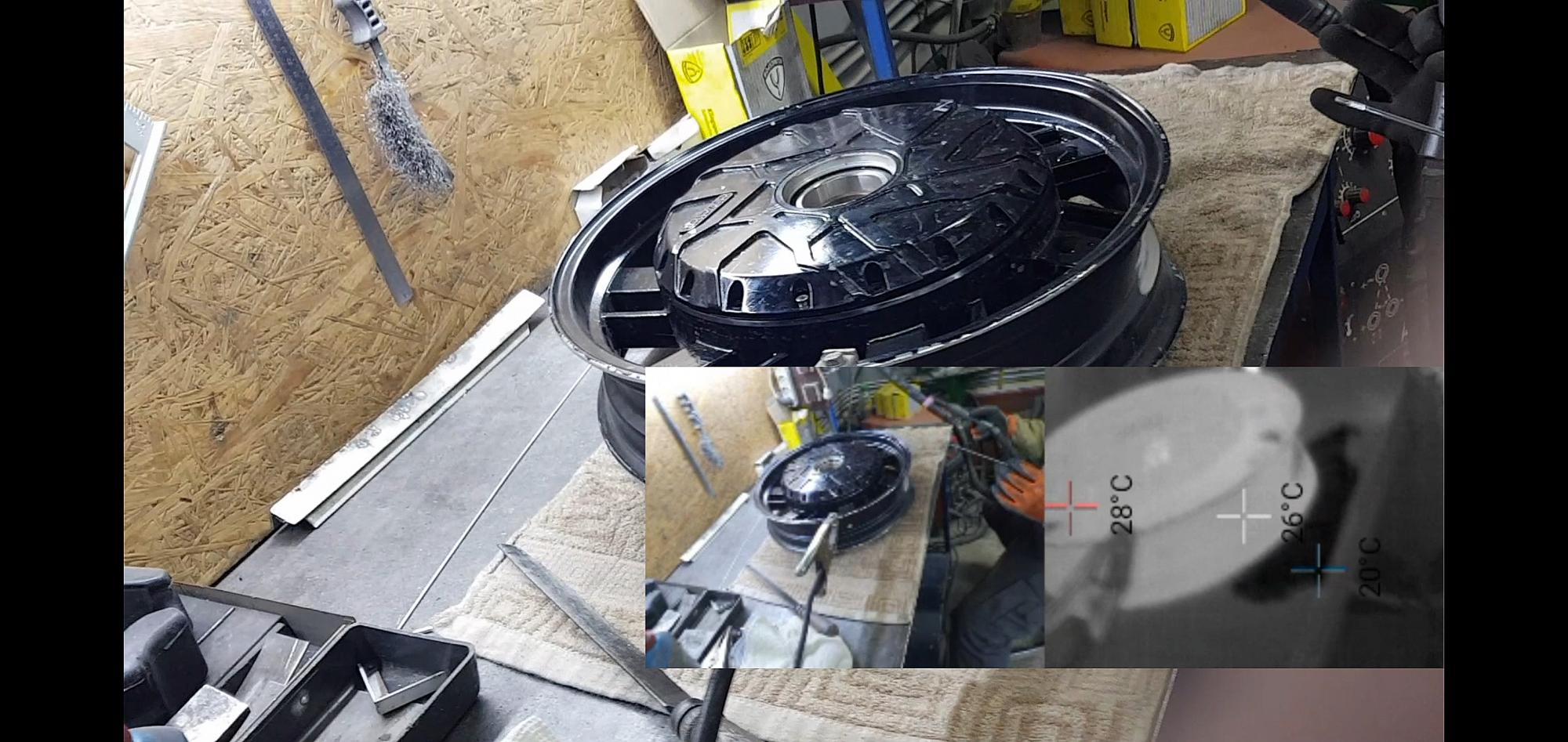

Наконец установил колеса и попробовал,что такое qs138 v3-с учётом финишной редукции на колесо 10,3-разгон до 60 в обычном режиме около 4с,в спорте с первого раза показал 3,66)Если научиться на нем ездить и понять пинг ручки газа то думаю с хорошим зацепом получится сделать менее 3,5с)Для слона,весом под 120 кг,очень не дурно.Возможно из-за этого веса разгон Я на нем особо не ощущаю-видимо слишком удобная посадка.То же самое и с тормозами,вроде останавливается но нужно будет изучить пределы дозволенного-по воспоминаниям супер Соко тс Макс тормозит намного резче.

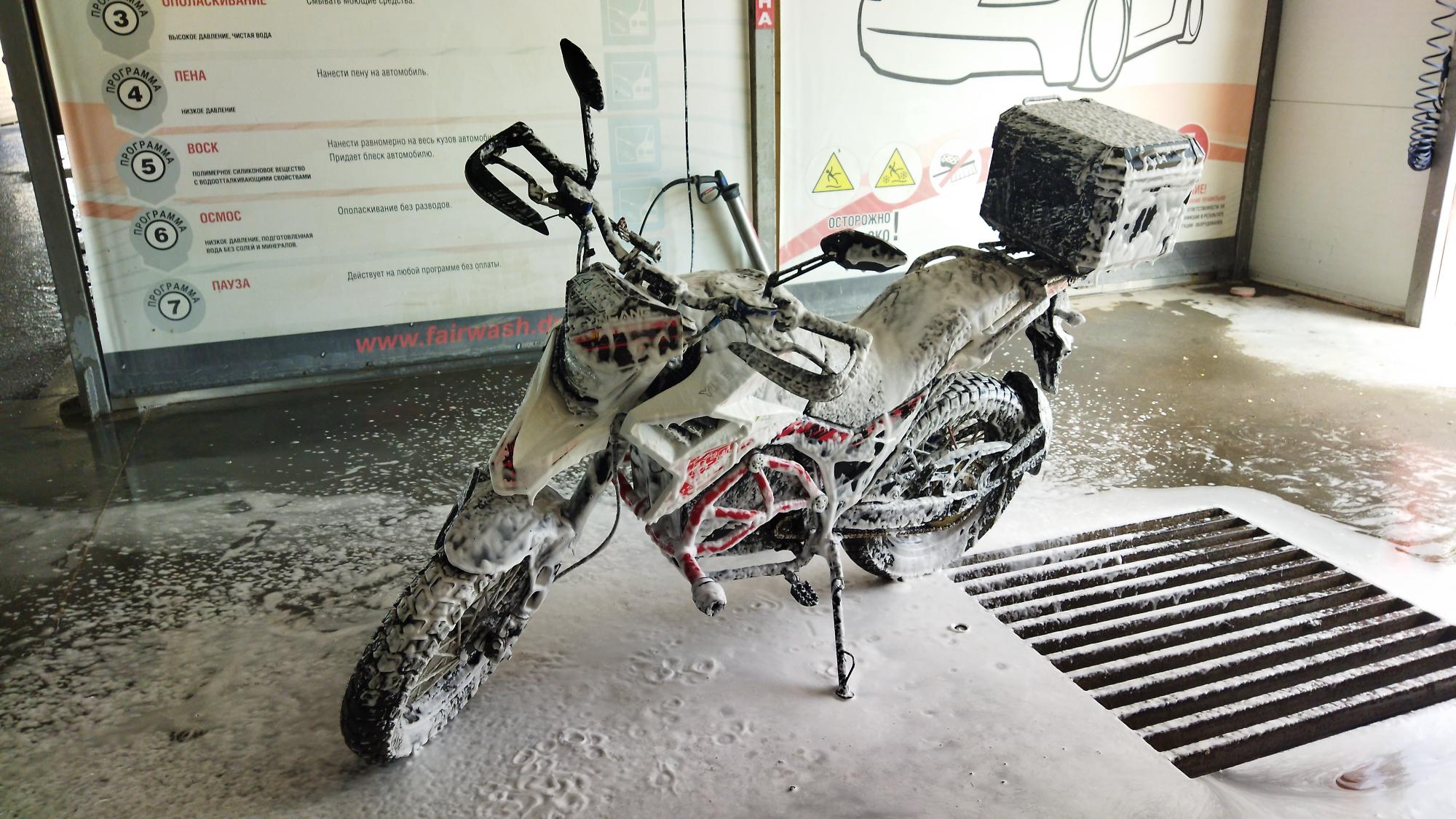

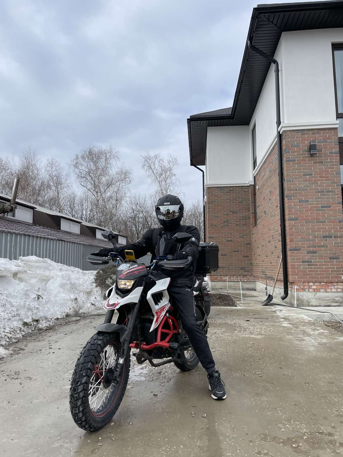

Ну вот и начал мотосезон ,заодно опробовал свой новый мото костюм-в +2 в нем хорошо в футболке,только ягодицы потеют(Даже не представляю в какой холод нужно одевать на него утеплённые подстежки..
Первая вылазка в город показала пробег в 75 км с учётом приличного перепада высот,терпимо,но хотелось немного побольше . Учитывая температуру от 0 до +6 ,думаю нормально-летом должен будет проезжать побольше.Судя по графикам из инета,при +5 литий выдает около 80-85 % своей ёмкости+ во время простоя на улице тоже немного теряет.
Plitka64

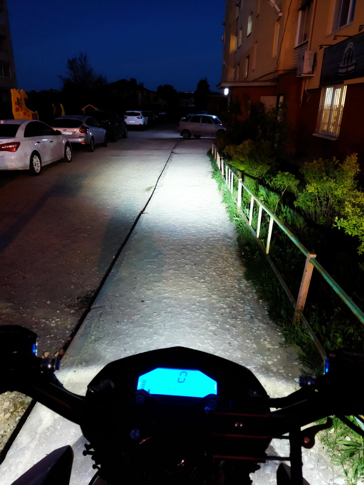

Второй цикл поездок проходил при средней температуре около +15 и на накачанных до 2 атм колес-как результат 85 км и остаток в 19 процентов- значит в режиме динамичного мопеда 100 км не проблема,особенно если нет горок.Но это без спорт режима-в нем расход больше.На следующей неделе приедет полностью диодная передняя фара,надеюсь с ней свет будет более адекватным тк штатный галоген что с hs1 что с н4 светит плохо,очень узким пятном.

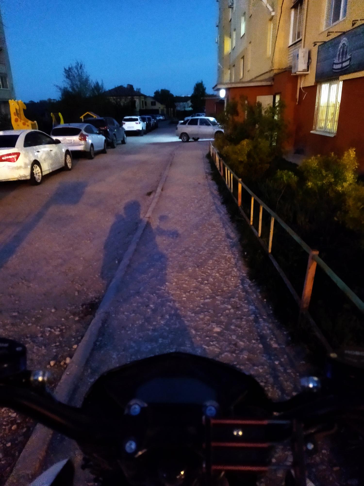

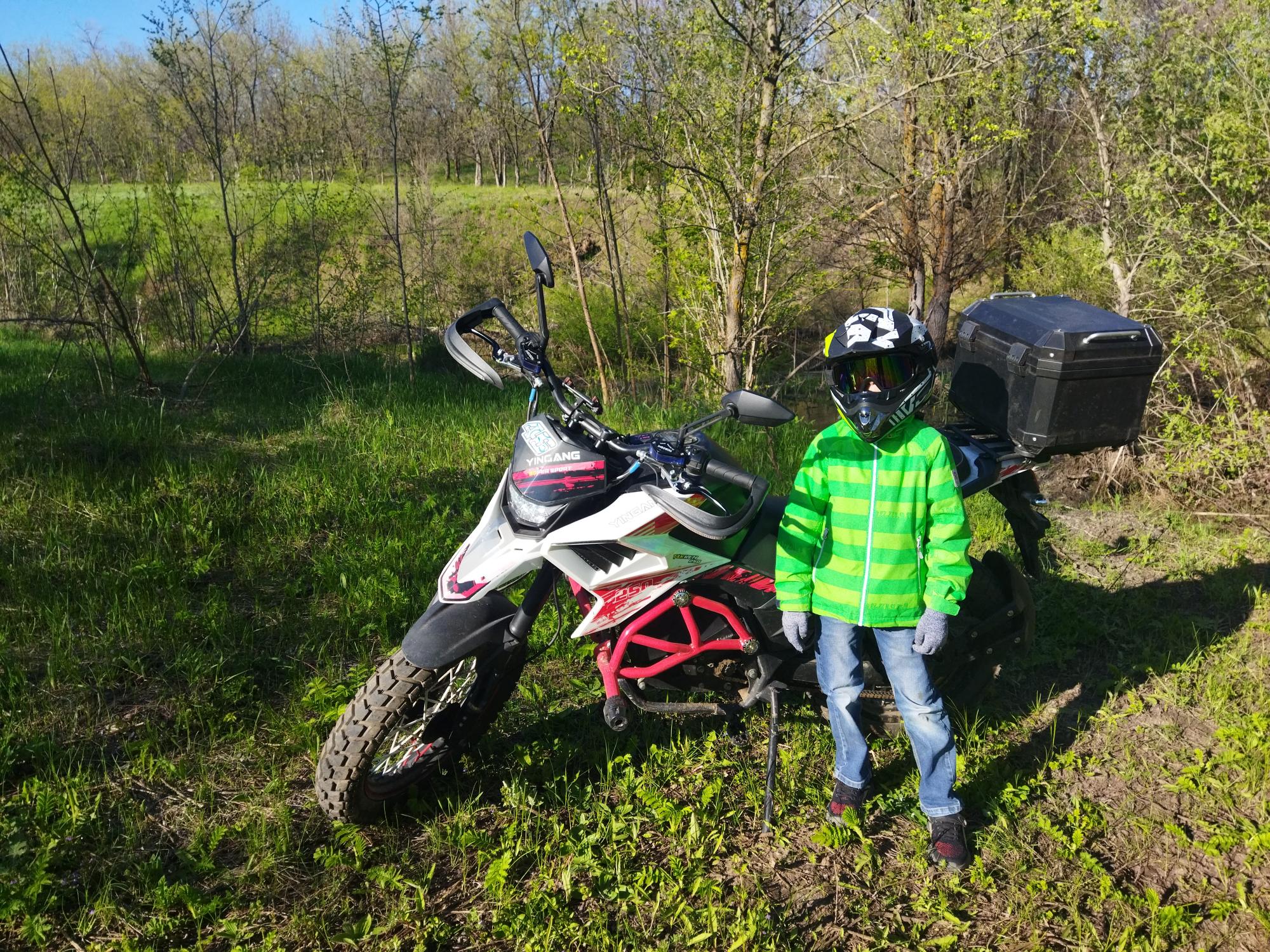

Plitka64

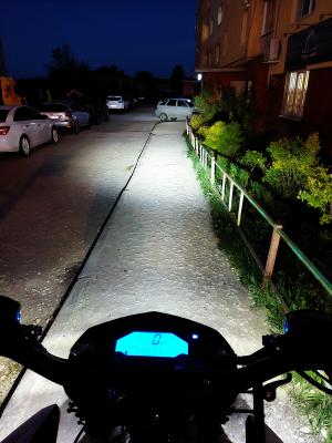

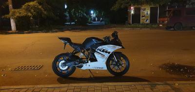

Начал обкатывать мотик на бездоре,заодно прокатил сына.Диодная фара установлена.как светит ещё не знаю,езжу днём,но как минимум дальний включается вместе с ближним что теоретически может дать очень приличную зону освещения если фару значительно опустить вниз.
Plitka64
Имхо светит более чем,ночью будем комфортно.

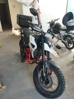

Plitka64

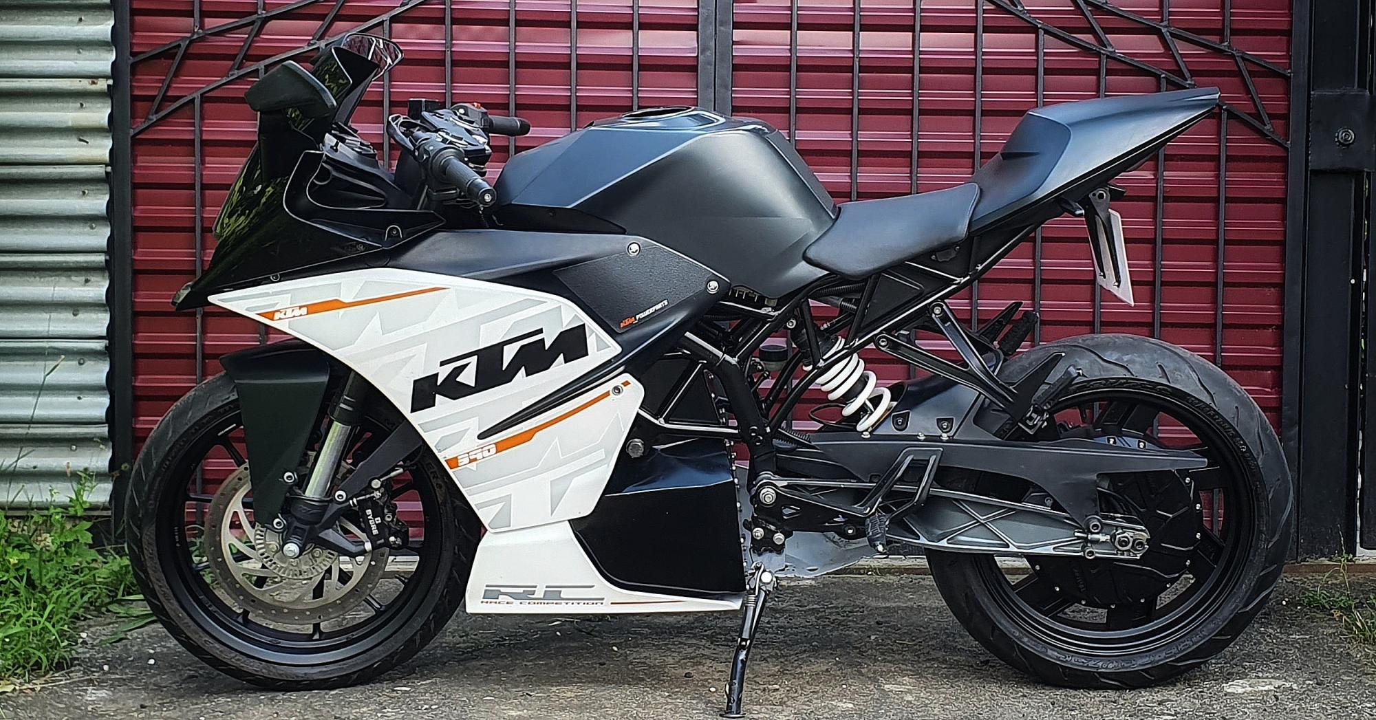

Поставил новый обвес,бак,сидушку и задние диодные поворотники.
