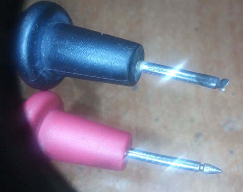

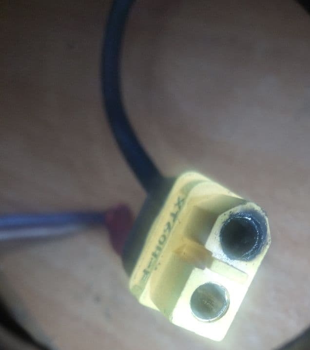

Сегодня забыл переставить в мультиметре щуп с режима амперметр в режим вольтметр и "померил напряжение" на LiFePo4 аккумуляторе с напряжение ~41 вольт - только засунув щуп в клемму мгновенно раздался звук зажигающейся спички и на секунду вспыхнул огонь(?или дуга).
Результаты:
Вот так вот оплавился разъем:
Провод от БМС приобрел форму:

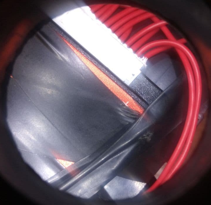

Кажется немного сплавилась наклейка на BMS:

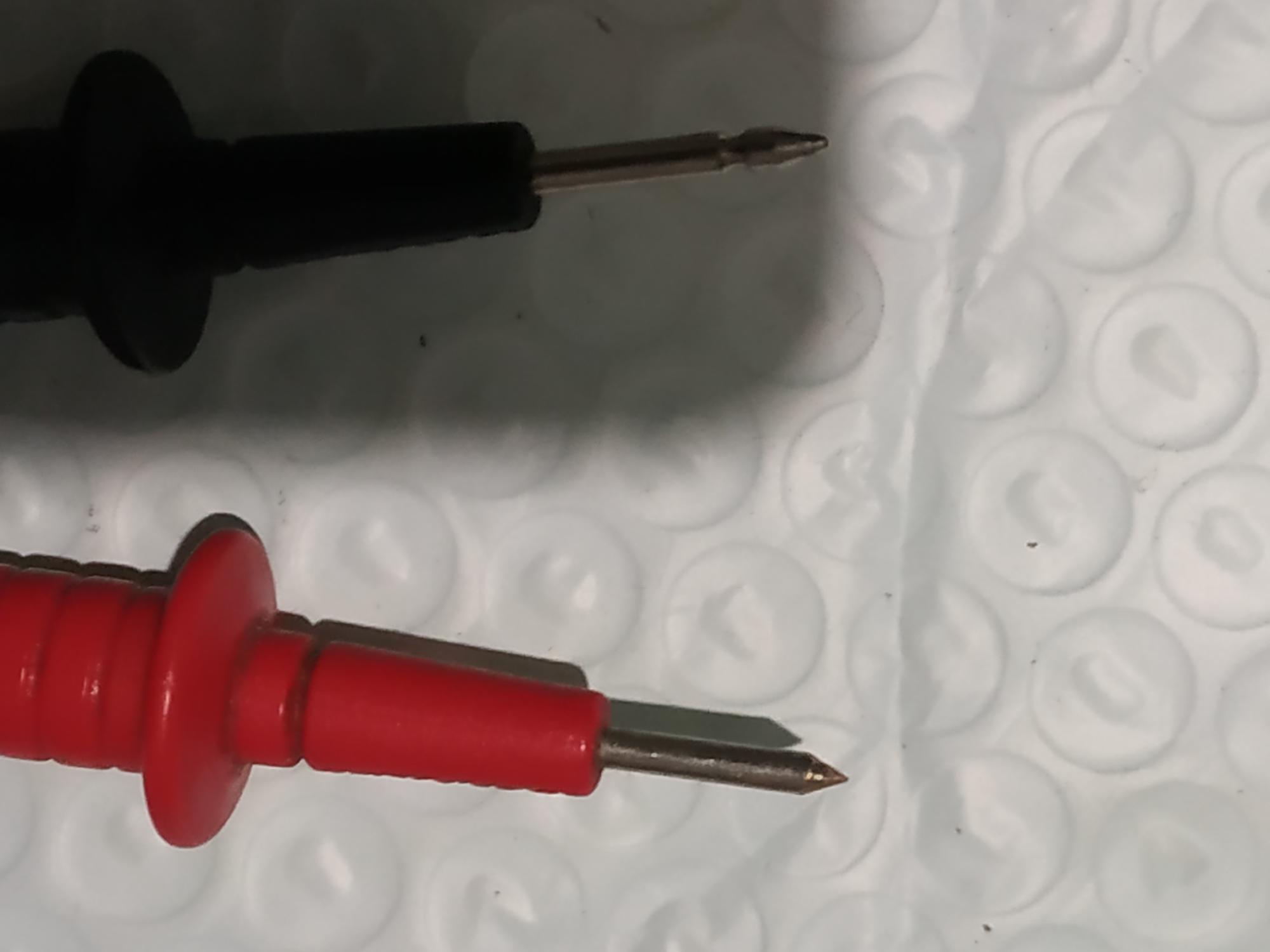

Щуп мультиметра сгорел:
Предохранитель в мультиметре остался целым, аккумулятор также выдает напряжение

Почему не сгорел синий предохранитель на 15 ампер от аккумулятора?
Проводу от BMS ничего или он мог внутри повредиться?
Могла ли повредиться сама BMS?

Значит БМС успела отработать КЗ и защитить цепи.
Цитата: Porra от 06 Июнь 2021 в 20:08аккумулятор также выдает напряжение
Работоспособность БМС после такого случая нужно проверять при номинальной нагрузке.
Просто ткнуть вольтметром - это не совсем правильно.
Кроме того , нужно будет проверить работу при перегрузке , но уже не с помощью КЗ , а подключив соответствующую нагрузку.

Предохранитель в мультиметре сгорает, если перегрузить на мА пределах. Я тоже так недавно померил. Правда у меня ионный. Спецэффекты были такие же. Вроде обошлось. Хорошо, что у дешевых китайских мультиметров говенные щупы. Они не дают развиться слишком большому току и сгорают раньше, чем предохранители.  :-D

Цитата: Porra от 06 Июнь 2021 в 20:08Проводу от BMS ничего или он мог внутри повредиться?
Если ток через него проходит и изоляция не сгорела, то ничего страшного.

Щуп болгаркой подточил и работает дальше  :-)
Mike 372
Цитата: user33 от 06 Июнь 2021 в 21:40Щуп болгаркой подточил и работает дальше
А у меня сгорела общая клемма внутри мультиметра и штеккер. И на пределе 200 В перестал мерить. Давно собирался купить новый по круче. Вот и представился случай.  :-)

 у меня коротышей батарей было много... иногда бмс таки сгорает :sorry: тут проверки нужны, и верхней отсечки по напруге, когда заряжаешь батарею зарядником с более высоким порогом, и нижней отсечки при разряде, ну и просто что нагрузку держит бмска когда валишь на полную

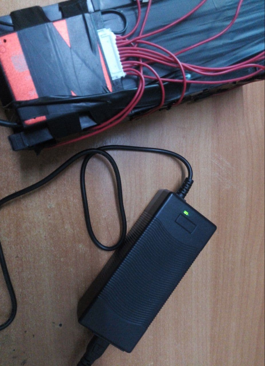

Перепаял разъем, BMS похоже работает - также как и раньше - отключает заряд, когда какая либо из ячеек зарядится вперед, на аккумуляторе не бывает 43,8 вольт (3.65 *12 ), зарядка в среднем о отключается на ~41 вольт - это значит то, что BMS не балансирует?разброс напряжений на аккуме есть
зарядка совсем отключается или все же просто глушит вентилятор и переходит в режим заряда малым током, в котором бмс и должна балансировать причем процесс занимать может несколько дней! :exactly:
Целлчекером проверял разбаланс? есть отдельные хвосты JST-XH под целлчекер?

В том и опасность сгоревшей бмс, что это никак не проявляется в обычной работе. Она просто превращается в кусок провода и перестаёт выполнять свои защитные функции.

 tmkt, у меня дешевая китайская зарядка на 43,8 вольт(в реальности выдает 44,04 на холостую)  всего на 2 ампера, в которой вентилятора естественно нет, вот такая:
(греется сильно, когда на долгое время ставлю на заряд - включаю вентилятор от вытяжки )
Отключается - это значит вместо красного светодиода загорается зеленый, измерял ток от зарядки(в следствии чего потом и замкнул разъем) после загорания зеленого светодиода - 0,0 ампер т.е. не заряжается получается
Пробовал через резистор после выхода зарядки пускать, чтобы был ток 360mA, но ток со временем понижается и в итоге становится 0, меньше, чем за минуту, при токе <=200mA зарядка загорается зеленым.
у меня все зарядки с вентилятором, даже свинцовые которые выдают всего ампера 3 и стоят 5долларов... вот такой и надо проверять
