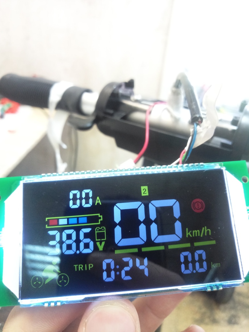

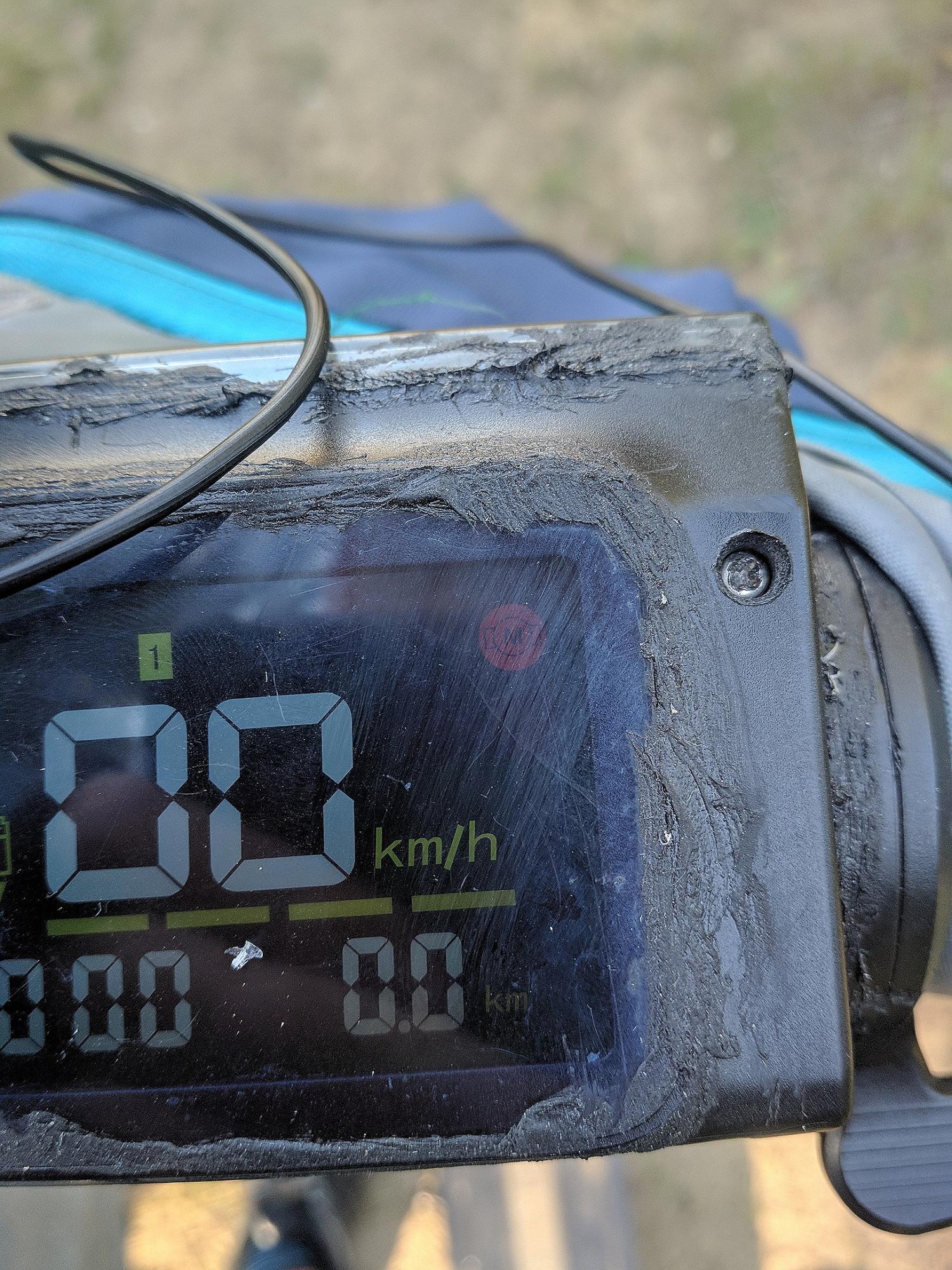

Помогите будте добры. Горит ошибка восклицательный знак.
Автор Mikkiru, 28 Апр. 2019 в 16:45
Circon
Kitano
Принесли ещё один s3app, тоже с восклицательным знаком. Курок тормоза работает, при нажатии мигает стоп сигнал и начинает тормозить, программы конектил, не помогает.
Подскажите какие настройки в меню можно поискать? Пункт 00 и 01 пробовал по разному, ноль эффекта
Сергей_1959
 [user]Kitano[/user], п.22 в 001? Если выставить всё как на видео и останется ошибка - ищите поломку.
https://youtu.be/ONQJPaCH81Y
Kitano
[user]Сергей_1959[/user], Пробовал как на видео, не помогает, и если изменить какие либо настройки, потом сохранить зажав set , то при следующем заходе в настройки снова все по старому.
Kitano
Все нашел причину. Обрыв черного провода в холе на ручке газа! Разобрал, прижал его пальцем и все заработало.

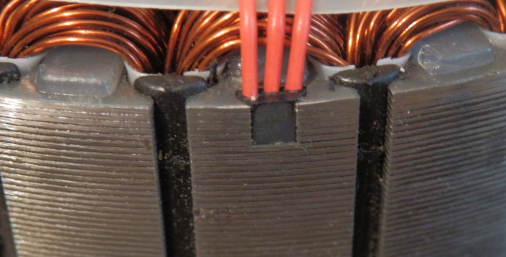

Muttel

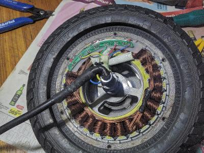

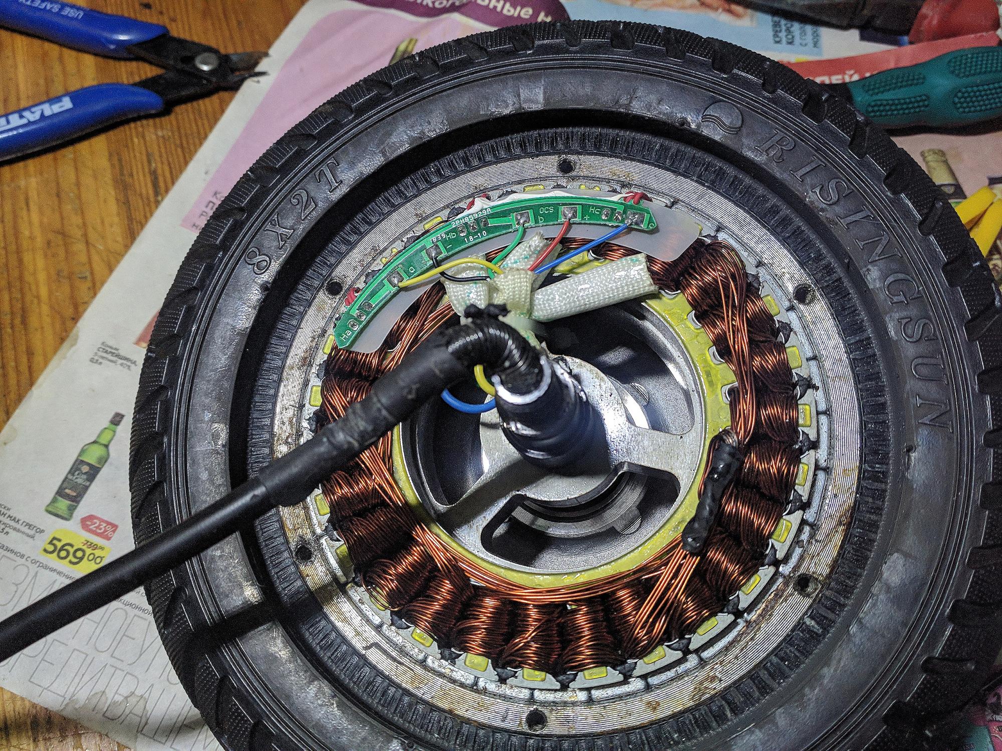

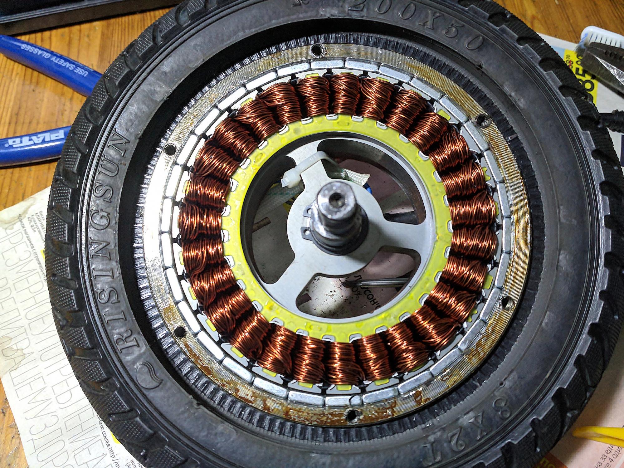

Не думал что случиться, но возникла ошибка мотора когда катался и не реагирует на газ, но на тормоз реакция есть хорошая и перед тем как это произошло был посторонний звук и после этого все....
Открыл МК у Kugoo s3 и визуально все цело и теперь не знаю куда копать
(МК по ощущениям стало крутиться легче)
hakko
На хрена его открывать,три обмотки ,три силовых провада, пять проводов с датчиков хода, плюс 5 вольт и минус ,три выхода,проверяеш обмотки,во включении состояние ,крутиш двигло рукой, проверяеш сигналы с датчиков хола.
Muttel
Проверил датчики холла и один оказался не рабочим и необходимо покупать новый и возникл вопрос, какой брать ?
Специально для МК или можно использовать для ручки газа ?

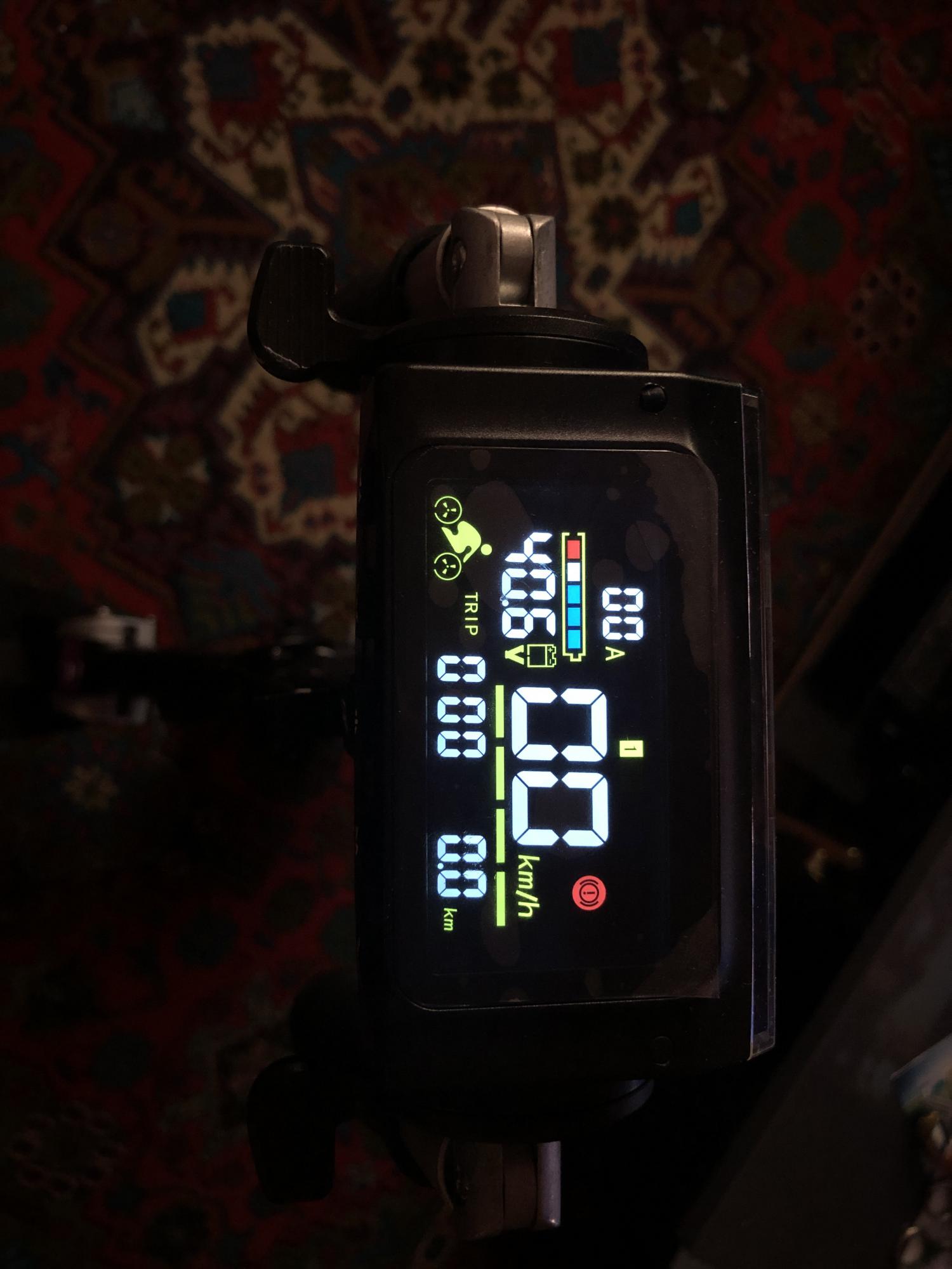

kugoo vod
[user]ssilk[/user], такой вопрос, перебил провода от контроллера к фишке на экран, сейчас спаял все вместе и появилась такая проблеиа, горит восклицательный знак мотор не крутитться
