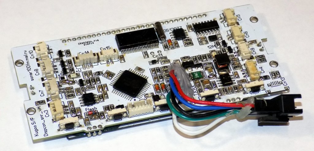

В связи с тем, что мой проект альтернативных контроллеров для самоката kugoo s2/s3/f3, таки, получается вполне рабочим - в шапке этой темы буду выкладывать актуальную информацию по этим устройствам. Так же приветствуется обсуждение функционала контроллеров этого проекта. Особо интересные и полезные идеи, по возможности, будут реализованы.
Интро
На данный момент проект нацелен на тех людей, которые смогут самостоятельно заказать платы, компоненты, произвести монтаж/демонтаж радиоэлементов и прошивку микроконтроллеров ATmega328p/644p.
Я предоставляю только техническую и программную информацию (чертеж/трассировку платы и прошивки).
В будущем, возможно, будет доступен заказ на полноценное изготовление контроллеров и пересылку.
Проект включает в себя платы контроллеров дисплея и мотор-колеса собственной разработки а так же прошивки к ним. Платы обладают совместимостью по размерам и вариантам крепежа со стоковыми контроллерами. Так же у контроллера дисплея присутствует совместимость по протоколу передачи данных с двумя стоковыми контроллерами мотор-колеса. То есть можно использовать комплект "альтернативный контроллер дисплея - стоковый контроллер мотор-колеса". При этом большая часть функционала будет недоступна.
Из-за эксклюзивности некоторых компонентов - для изготовления альтернативных контроллеров требуется демонтаж некоторых элементов со стоковых плат. Например для сборки контроллера дисплея необходимо выпаивать ЖК матрицу со стокового контроллера. Для дальнейшего удешевления сборки альтернативного контроллера можно использовать некоторые компоненты со стоковых контроллеров.
Более полная информация по функционалу контроллеров располагается здесь (Excel).
Цель проекта - увеличение функционала электросамоката kugoo s2/s3/f3 путем простой замены штатных плат контроллеров, а так же программной совместимостью со стоковыми версиями контроллеров.

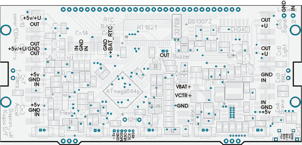

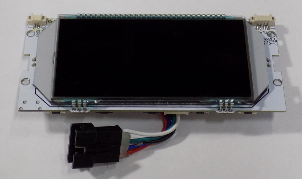

Контроллер дисплея:
Версия H
Если на форуме не отображается фото:
http://213.21.12.200/kugoo_project/Displaycontroller/Display_Controller_top_vH.jpeg
http://213.21.12.200/kugoo_project/Displaycontroller/Display_Controller_bottom_vH.jpeg
Характеристики
- Питание до 95 вольт.
- Часы реального времени
- Блокировка/разблокировка по паролю
- Измерение и отображение батарейного напряжения до 95 вольт.
- Краткая статистика максимальных/минимальных значений (скорости, напряжения, токов, мощности, температур)
- Настраиваемая яркость фары для каждого из режимов (ближний, дальний, дополнительный свет)
- Стробоскоп-сигнал (фарой) при нажатии на оба курка одновременно
- Настраиваемые функции на дополнительные разъемы
- Настраиваемый вывод информации в нижней строке экрана (токи, температуры, мощности, напряжения, расход энергии и т. д.)
- Датчик температуры окружающей среды (опция). Так же есть возможность отображать температуры мотора, батареи, силового контроллера.
- Датчик освещенности для автоматического регулирования яркости подсветки экрана (опция)
- Для каждой из трёх скоростей можно выбрать моно/полный привод и соотношение мощности между двигателями.
- Настраиваемые пороги для курков газа и тормоза, а так же их линейность.
- Настраиваемая скорость обновления показаний на экране
- Ограничение мощности при превышении заданного порога по температуре двигателя/батареи/силового контроллера.
- Подсчёт израсходованной энергии из батареи, расчёт оставшегося запаса хода и автоматический сброс при полной зарядке АКБ (порог напряжения для сброса настраивается отдельно через меню).
- USB порт (опция) для загрузки, сохранения и редактирования настроек (в разработке)
- Встроенный замер скоростных качеств транспорта (некое подобие "RaceLogic")
- Повышенная яркость подсветки дисплея (настраивается через меню)
- Активация круиз-контроля как по кнопке, так и автоматическая, с настраиваемыми событиями
- Поддержка нескольких стоковых протоколов управления силовыми контроллерами
- Сохранение времени TRIP при выключении питания (настраивается в меню)
- Разъём для подключения ручки тормоза (аналогично выводу BKL в стоковом контроллере мотор-колеса)
- Максимальная скорость обновления информации на экране = 27Hz / количество силовых контроллеров.
- Скорость обновления информации управления двигателем = 27Hz.
и т. д.

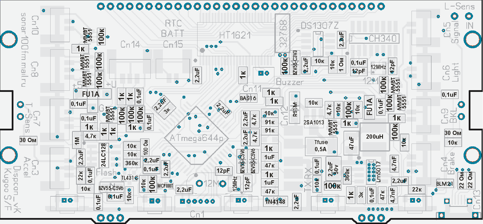

Прошивка v3.8 (для плат версий G, H, K)

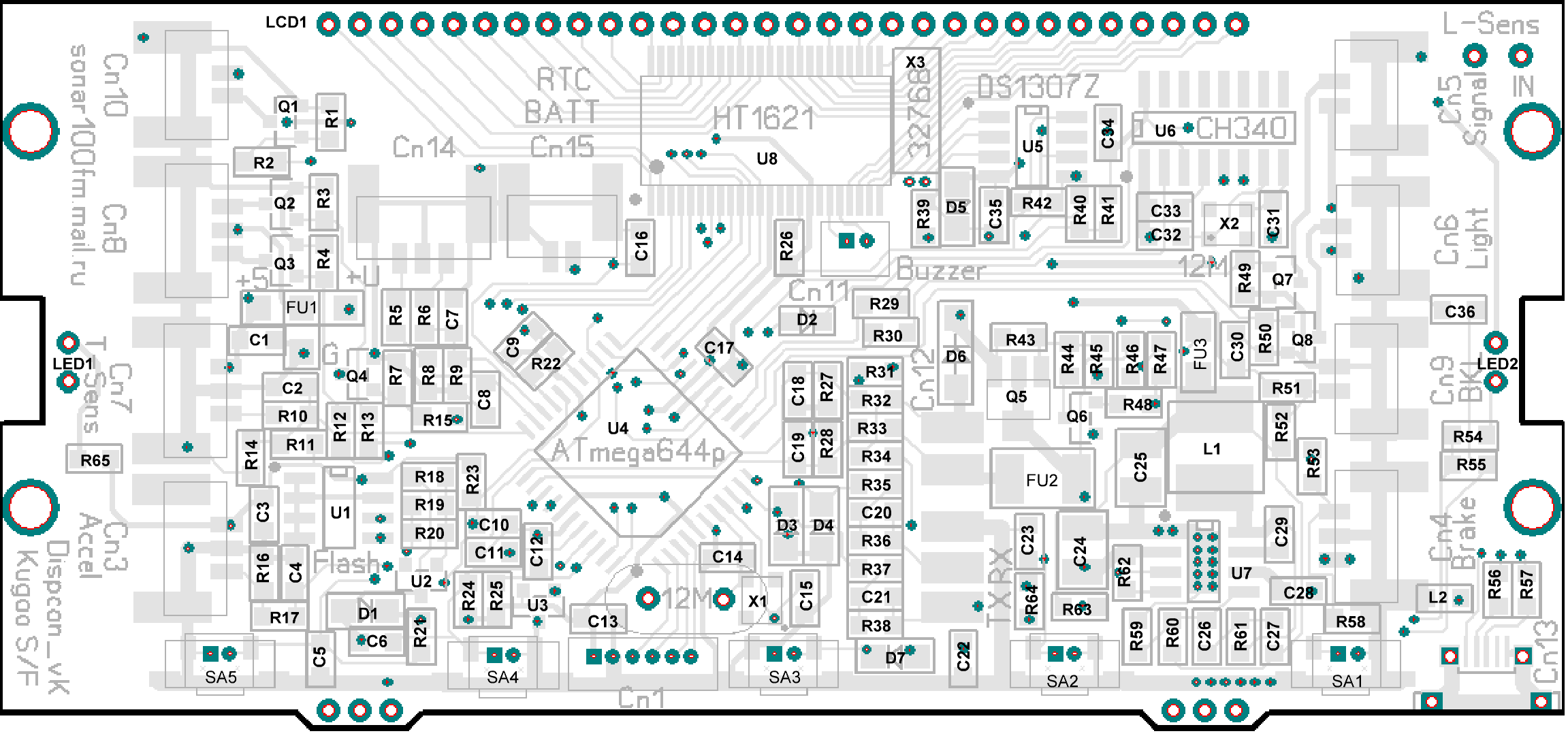

Чертеж платы с расположением элементов и их номиналами vK

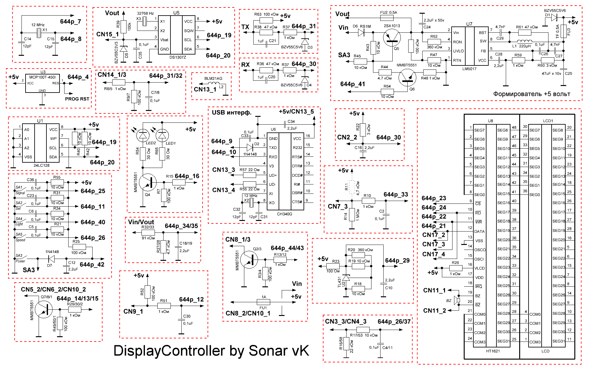

Принципиальная электрическая схема платы vK
http://213.21.12.200/kugoo_project/Displaycontroller/Display_Controller_sheme_vK.gif
Трассировка платы vK

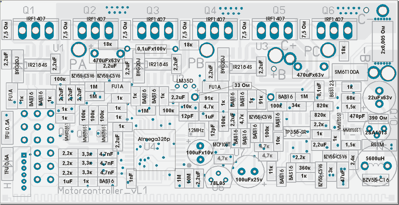

Силовой контроллер:

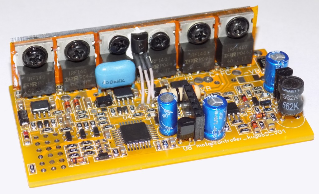

Версия G (без силовых конденсаторов)
http://213.21.12.200/kugoo_project/Motorcontroller/Motor_Controller_top_vG.jpeg
Характеристики
- 6FET
- Максимальный батарейный ток до 25 ампер (настраивается в меню контроллера дисплея).
- Максимальный фазный ток до 90 ампер.
- Напряжение питания до 60 вольт.
- Трапеция (стандартная, 120-градусная) / синус (скалярный)
- Частота ШИМ - 23,4кГц
- Поддерживается управление напряжением/током двигателя/током+напряжением (совмещеный режим), а так же режим постоянной частоты (только в синусном режиме).
- Поддерживается работа в группе (до 4 силовых контроллеров).
- Обмен данными по одному проводу на скорости 57600 bod (совмещенный RX/TX UART).
- Измеряет отрицательные токи (при рекуперации), в том числе и ток зарядки АКБ (предельное значение -11 ампер).
- В синусном режиме и токовом управлении возможно ослабление поля (степень максимального ослабления настраивается в меню дисплея)
- Имеется три канала для управления потребителями с током до 100 мА (выводы SP/LH1/LH2).
- Два канала имеют возможность 8-битной ШИМ модуляции (LH1 и LH2).
- Присутствует защита от короткого замыкания фазных выходов между собой и на плюсовую шину питания.
- Защита от перегрева выходных транзисторов, низкого/высокого напряжения питания, превышения максимального тока.
- Реализован режим заднего хода.
- Работает с холлами 60/120 градусов, а так же с инвертированными состояниями.
- Совместим по протоколу обмена данными только с контроллером дисплея из этого же проекта.
- Вывод информации о текущем состоянии холлов, батарейном и фазном токах, состоянии входов/выходов, напряжения DC шины и так далее.
- Имеется возможность подключения до двух аналоговых датчиков температуры (батареи и мотор-колеса).
- Увеличена точность датчика тока до 0,1 ампера.
- Присутствует защита шины передачи данных от высоковольтных перенапряжений (емкостное изолирование).

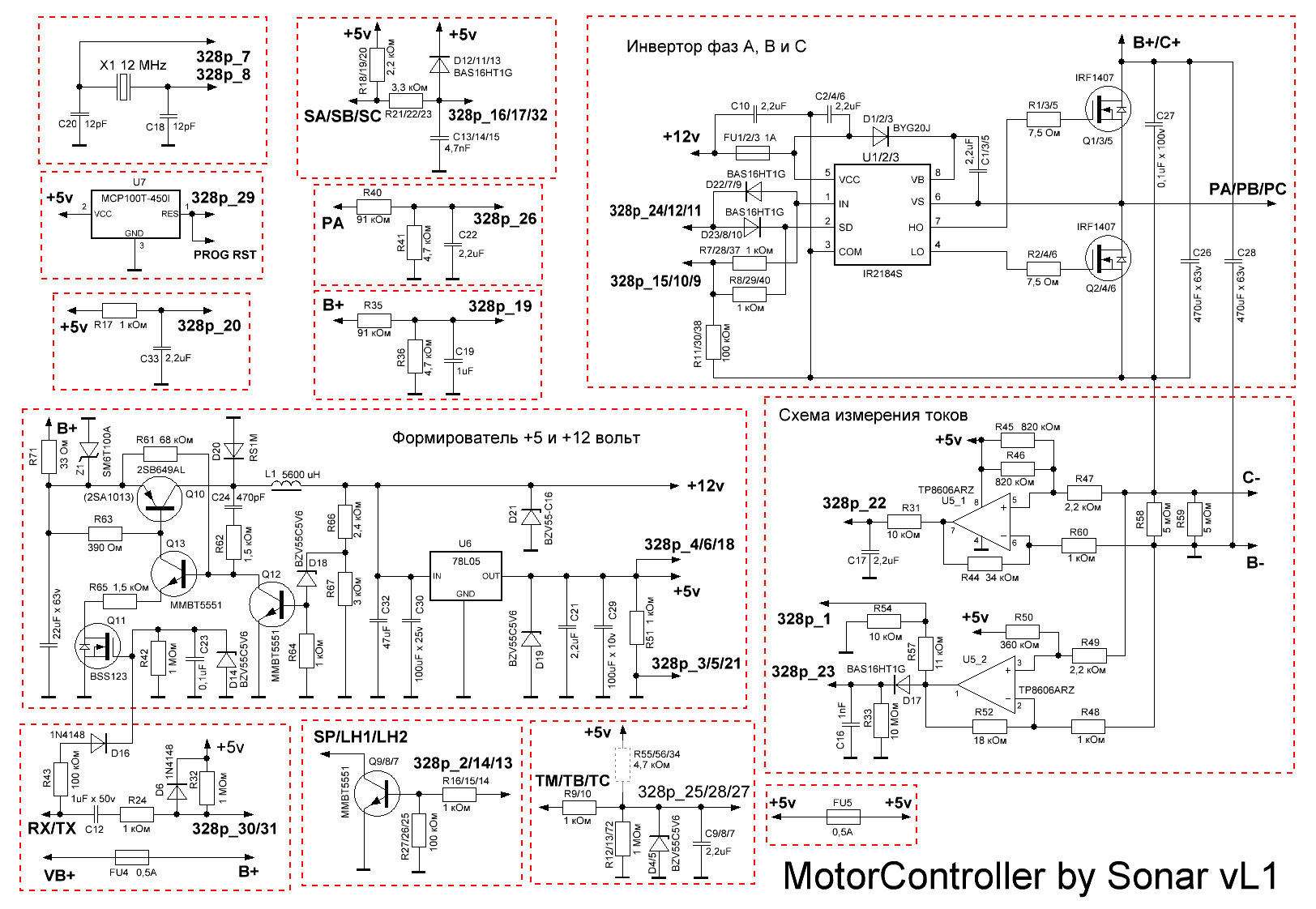

Принципиальная электрическая схема платы vL1
http://213.21.12.200/kugoo_project/Motorcontroller/Motor_Controller_sheme_vL1.gif

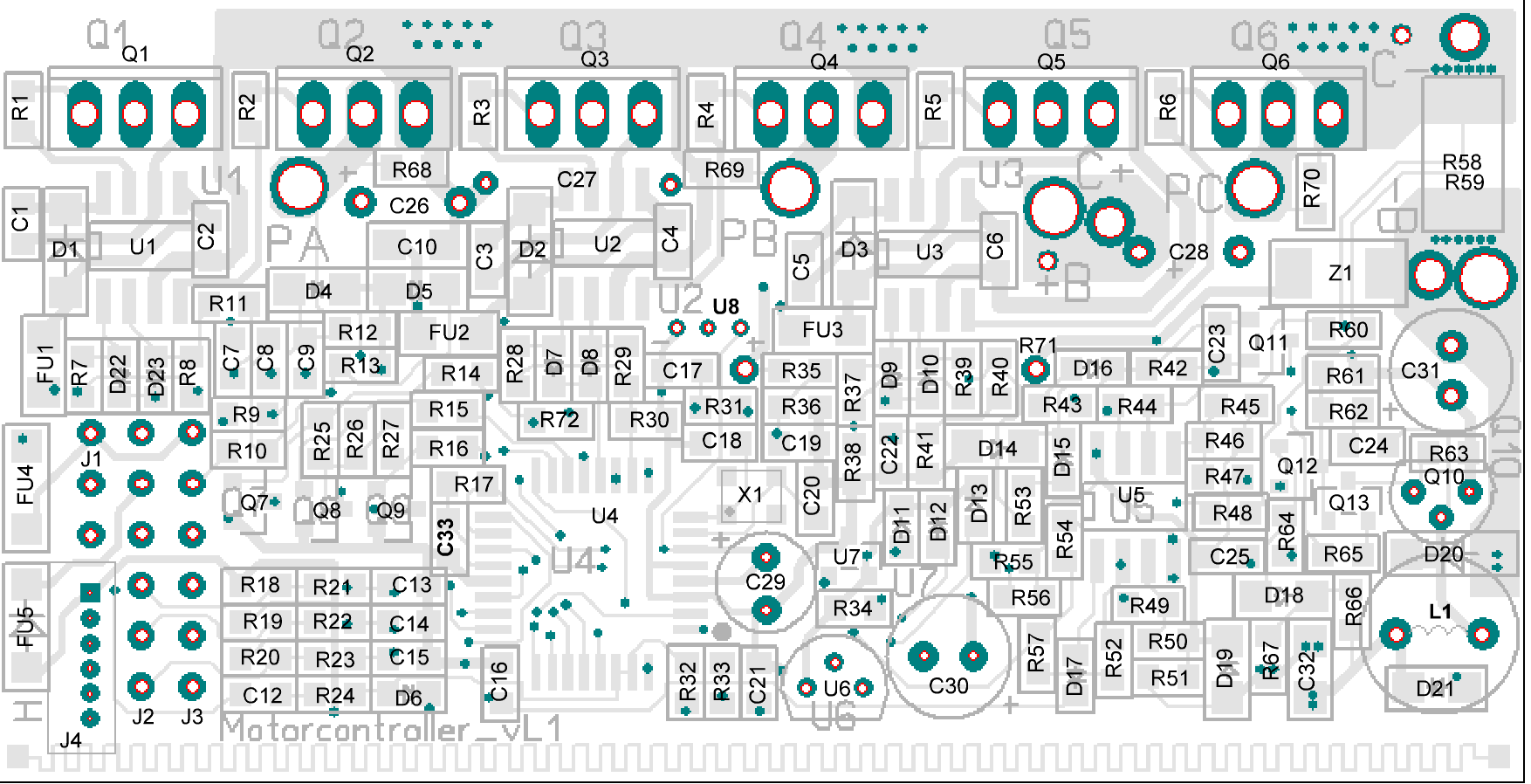

Трассировка платы vL1
Toxrq
Спасибо! будем пробовать, потихоньку, а схемы не существует? как и в версии КД ?
Sonar
[user]Toxrq[/user], схемы пока нет, но в скором времени будет, как и чертеж платы с расположением элементов и их номиналами.

inwin
[user]Sonar[/user],
1. в контроллере мк указано, что можно будет менять ампераж до 25 ампер. каким образом можно будет менять значения?
2. фазный ток до 100а. а на стоковых контроллерах какие параметры? 14а батарейного и 14а фазного?
3. когда примерно будет синус?
4. на контроллере установлен 63в конденсатор, будут ли версии рассчитанные на 60в?
5. бк и контроллер рассчитаны на подключение 48в батареи?
Sonar
[user]inwin[/user],
1. Пока смена максимального батарейного тока доступна через альтернативный дисплей. В стоковом непонятно, какой пункт меню взять под это дело.
2. На стоковых, как я понял, по разному. Где-то 30 стоит, где-то до 40. Где-то, возможно, вообще нет ограничения на фазный. Ограничение только на батарейный. Но это лишь догадки. Реальные установки всё равно никак не посмотреть.
3. Думаю где-то с середины лета начну заниматься синусом. Возможно раньше. Зависит от того, как пройдут испытания с трапецией.
4. Я возьму на заметку, что нужны 60 вольтовые версии, но по срокам пока не скажу. Зависит от того, как на 48 вольтах будет работать.
5. В БК нужно будет менять гасящие резисторы. Я потом напишу номиналы для 48 вольт. Контроллер мотор-колеса должен работать без проблем так как импульсный стабилизатор остался точно такой же, как и в стоковой версии, но я пока не испытывал.
И тут, какрас, возникает ещё один вопрос. А как быть с переходом на 48 вольт, к примеру? Ведь для 36 вольтовой батареи стоят ограничения на максимальное напряжение. И ограничения эти заложены в контроллере мотор-колеса. И они необходимы.
Если использовать альтернативный БК, то вопрос отпадает, так как там уже есть соответствующие пункты меню. А вот как быть при использовании стокового БК? Там настройка вольтажа батареи есть, но она не передается в контроллер мотор-колеса.
cephal
[user]Sonar[/user], Зачем вообще отдельный пункт меню для максимального батарейного тока нужен, если его, как я понял, можно будет так же ограничить в процентах мощности в 3х вариантах меню? Почему нельзя сразу сделать контроллер МК с рассчетом, скажем, на 20А с запасом, просчитав под этот ток все элементы и пожирнее пропаяв силовые линии? В крайнем случае, можно поставить ограничительный шунт с возможностью менять его номинал для экспериментаторов.
Насчет перехода на 48В так и не понял в чем проблема: 90% стоковых как контроллеров так и дисплеев прекрасно переваривают до 55В батарейного тока без переделок и даже замены резисторов в БК. Причем в большинстве случаев даже с сохранением рекуперации. Для БК пункт меню конечно есть, но влияет он только на отображение индикатора заряда акб, остальное все отображается корректно в любом режиме.
Зачем нужно жесткое ограничение для контроллера по верхнему пределу напряжения батареи с переключением его через БК? Если только для ограничения рекуперации - для этого есть БМС в батарее.
В любом случае, огромное спасибо вам, что взялись за это дело, благодаря вам еще остается надежда на хороший мощный контроллер для S3 взамен обрезанных по току и с сохранением стокового дисплея.
Kugoo S3 52V - полный пневмопривод 10" 12 ач
Kugoo M4 Pro 2020 63V - скутер-самодел 20 ач
Sonar
[user]cephal[/user], в том то и дело, что ограничение мощности в процентах. Оно лишь ограничивает скважность ШИМ, подаваемое на колесо, грубо говоря - напряжение. При этом ток живет своей жизнью и зависит от оборотов колеса и напряжения батареи. Именно с этой целью введен пункт, где жестко задается максимальный батарейный ток. Контроллер на 20 ампер - не проблема, а вот выдержит ли всё остальное, включая батарею? А кому-то, возможно, захочется снизить максимальный ток ниже 15 ампер по разным причинам. Собственно эта настройка внедрена ещё и для удобства, что бы не вскрывать контроллер и не менять шунт.
Да, я читал про то, что стоковые контроллеры работают без проблем на повышенном напряжении, но насколько это надежно? Никто, ведь, не замерял температурные режимы элементов. Если в контроллере мотор-колеса схемотехника в плане стабилизации напряжения не поменялась и может дать гарантию надежной работы (но всё равно, на всякий случай, будет протестировано), то в БК стоит другой микроконтроллер с другим потреблением. Да что там говорить, порой даже другая разводка платы может повлиять на надежность работы блока.
Если напряжение бортовой сети выходит за допустимые пределы напряжения АКБ и заставляет срабатывать БМС - это не есть гуд в любом случае. Батарея, конечно, будет спасена своей защитой (если она будет исправна), а вот всё остальное, что подключено к самокату - не уверен. Мало ли какое доп. оборудование будет навешано. Плюс ко всему этот параметр, по моей задумке, будет переводить колесо в обратную фазировку (задний ход), что позволит сохранить функцию тормоза без перезаряда АКБ. То есть в этом случае рекуперативный тормоз станет не рекуперативным, но по прежнему электронным.
