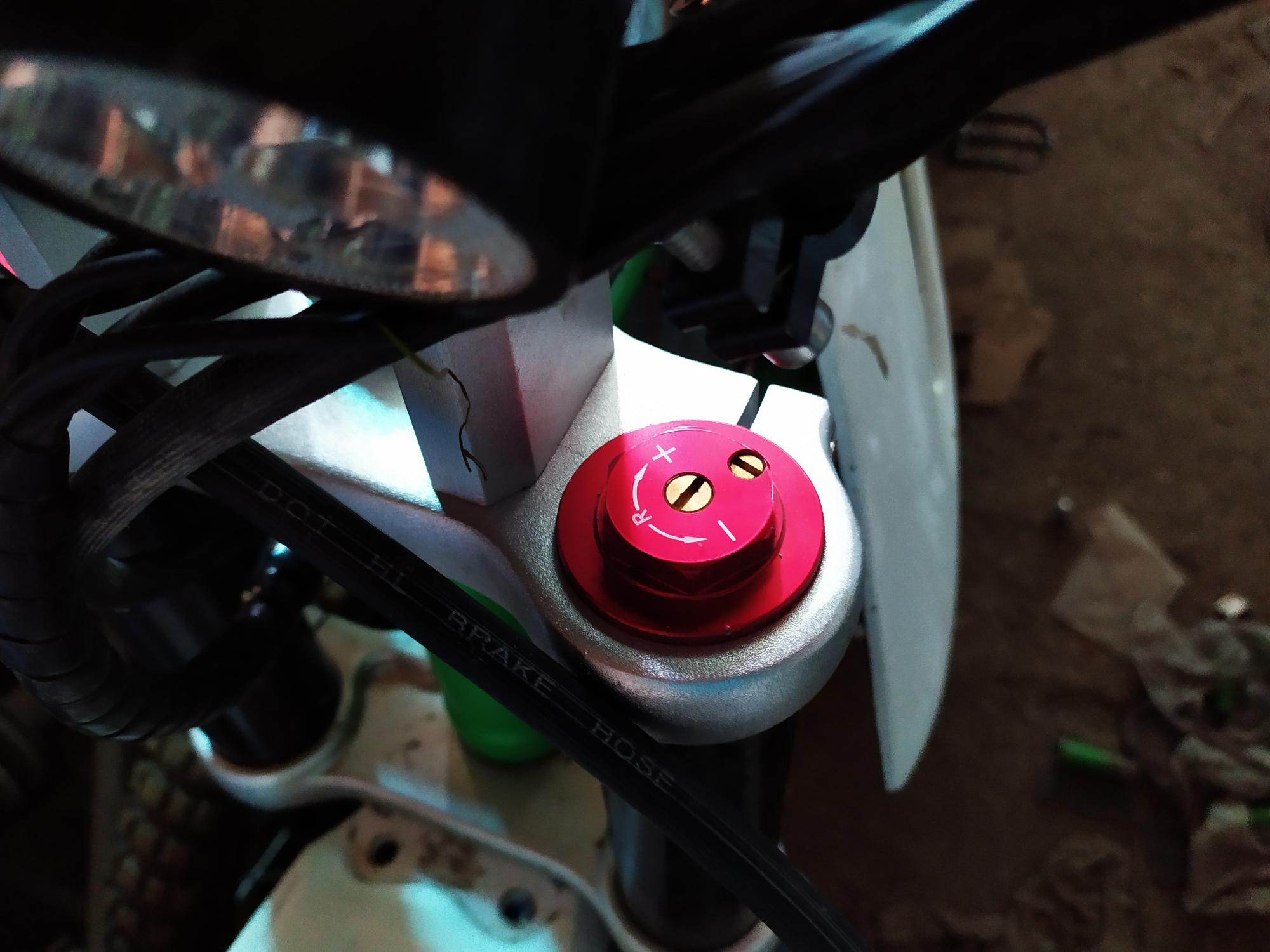

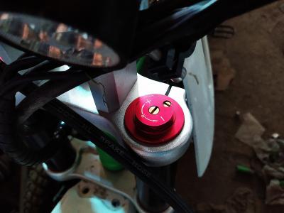

Теперь по поводу регулировок, напишу отдельным постом, может кому пригодиться.
В нижней части перьев находятся винты регулировки жёсткости, при вращении ощущаются лёгкие щелчки, закручиваем их до конца и откручиваем по мере необходимости ориентируясь по количеству щелчков.
В верхней части перьев находится два винта, тот что побольше настраивает регулировку отскока,  его так же закручиваем до конца и затем откручиваем ориентируясь по количеству щелчков. Тот винт что поменьше предназначен для стравливания избыточного давления воздуха. Для этого вывешиваем переднее колесо, чтобы вилка была максимально расслаблена и откручиваем винты, после удаления избыточного давления закручиваем обратно. Удалять воздух рекомендуется каждые 4-5 продолжительных поездок
