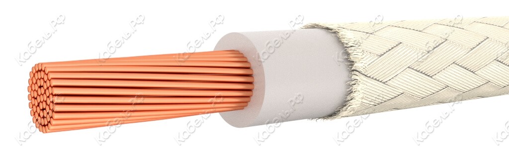

Пойдет ли использование силовых проводов автоусилителей в качестве фазных

duvasilev
Посоветовался с энергетиком на предприятии, сказал что для этих целей подходит Провод термостойкий РКГМ 10, он еще в оплетке и термостойкость до 180 градусов.
