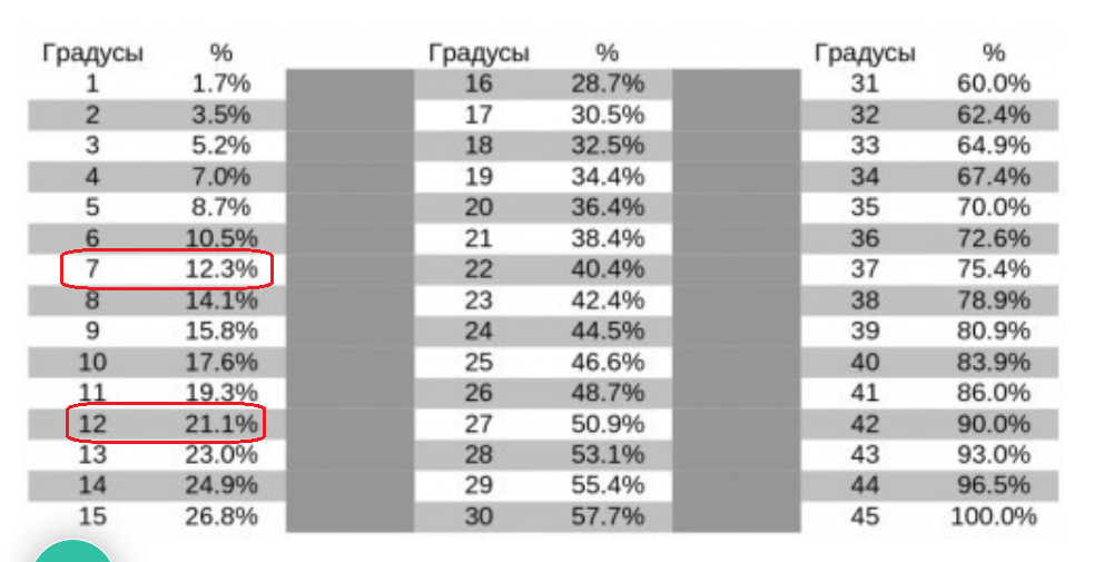

Велосипед на 20х колесах с передним приводом MXUS XF07, заедет в горку с уклоном 12%?
Думаю сделать себе второй велик для неспешной езды на работу во время дождливой погоды.
Teleport prime 250W 25km/h
В.К
Заедет.
Но смотря на какое расстояние..
Если подмосковыные горки с 12гр. уклонами, то без проблем. и даже не одну без риска спалить мотор. Хотя термодатчик в мотор желательно.., особенно если ездить долго.
Если где-то на кавказе или в крыму, то тут два варианта и оба неизбежны ! - либо до момента когда по термодатчику "пора остановиться в тенёк", либо без термодатчика и до момента когда пропадёт тяга и из мотора пойдёт дым..  :-D
Пс. Для езды в 12гр. передний норм, но в более крутые уклоны лучше задний привод, особенно если по рыхлым уклонам.
И да.., в 30гр XF07 не осилит ! )) (ну или повязав белую повязку с красным кругом осилит но один раз х))) )
12гр. это 21% уклон, это очень круто - не поедет.
В 12% с контроллером на 20А поедет.
См. подпись - всё проверено на практике :) .

Цитата: В.К от 22 Янв. 2022 в 17:21
Возможно не верно интерпретировал как 12градусов, то есть под 12гр. это имеют в виду 120 тысячных.
Что вполне обычный уклон.  :-)
Но если 12% то это да уже ощутимые 210тысячных..
Наоборот: 12 градусов это 210м подъема на 1000м пути, а 12% это 120м подъема на 1000м - почти в 2 раза меньше.
Т.е. 12% это всего 7 градусов, а 12 градусов это 21% :
#102
