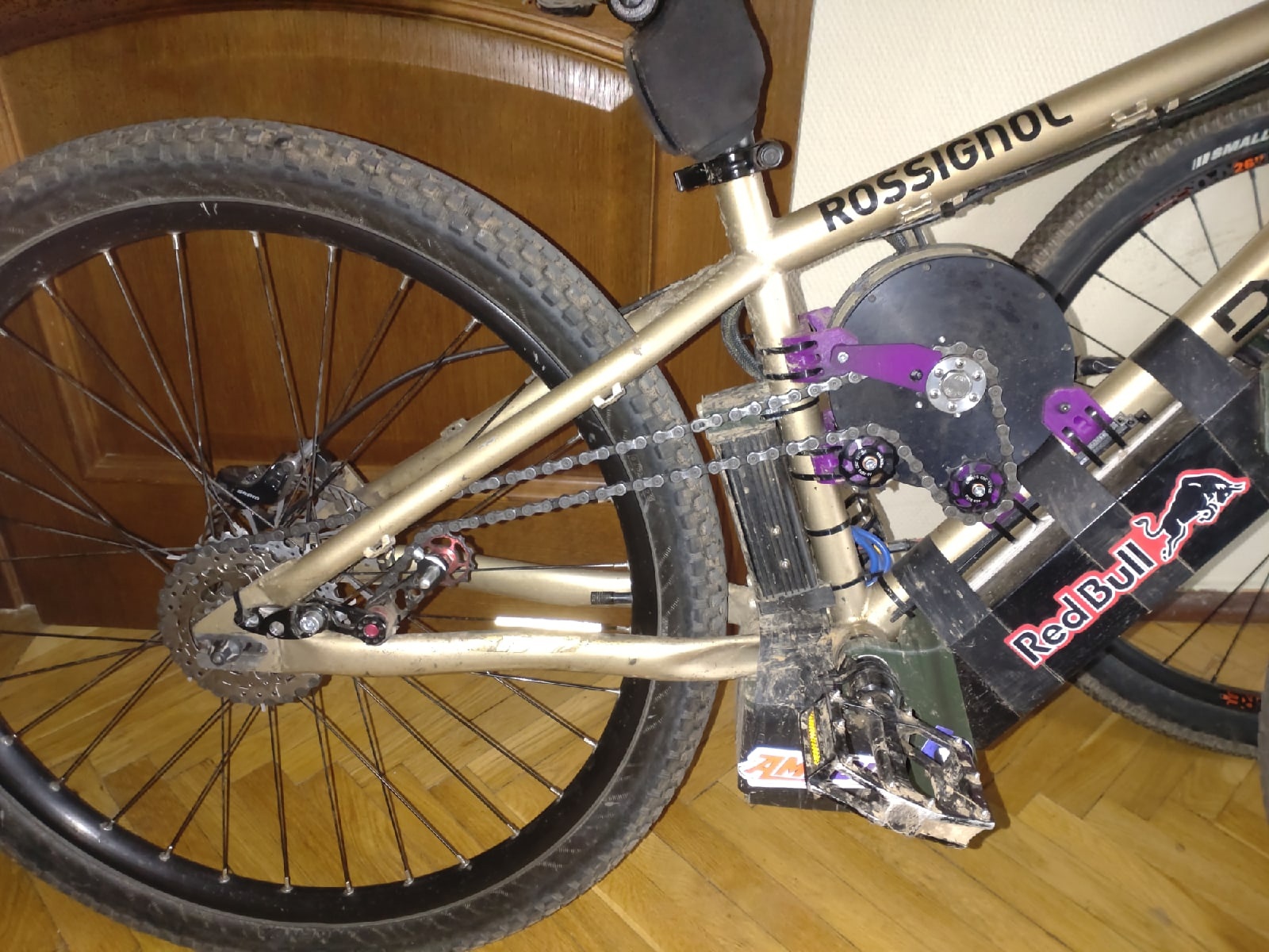

Попробовали с другом поставить звезды поменьше на заднее колесо, что бы получить максималку.
Особо ничего не получили, с ростом скорости сильно растёт потребление и мотору с меньшем понижением гораздо сложнее.
Но всё же один интересный момент мы получили:
У меня на обычном велосипеде получилось 76.8В, 30А, 2300вт и 66кмч.
А на фэте получилось 90В, 45А, 4050вт и 68кмч.
Для себя сделал вывод - фэтбайк на скорости имеет очень больше сопротивление по сравнению с обычным велосипедом.
Во время теста на моем веле было 26 колеса с 30 звездой, на фэте 26 колесо с 46 звездой( 26 колесо фэта по размеру как 29).
