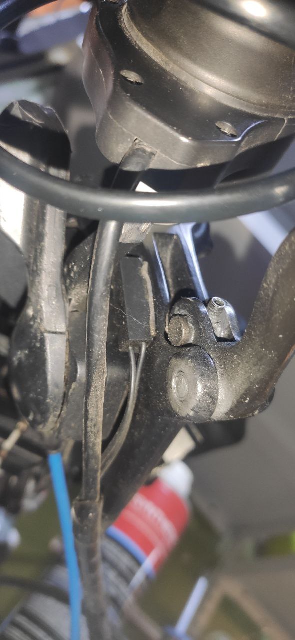

Кто-то ещё может поделиться опытом с Magura Pressure Switch / Cut Off for E-Bike? У меня Mаgura MT5, 4 piston, датчики сейчас присраты к гидролиниям, всё болтается и глючит, хочу надёжный вариант без клея и колхоза, чтобы оно просто работало) Кареточник, рекуперация и плавное срабатывание не нужны, просто вкл-выкл при нажатии ручки, но чтобы чётко)
Monstersound
Вот мой "колхозный" вариант установки датчика на гидравлический тормоз Tektro. Геркон взял от мотосигнализации, обезжирил и прилепил на скотч 3М + неодимовый магнит на суперклей. При нажатии рычага, магнит прячется внутрь. Лучше придумать я не смог.

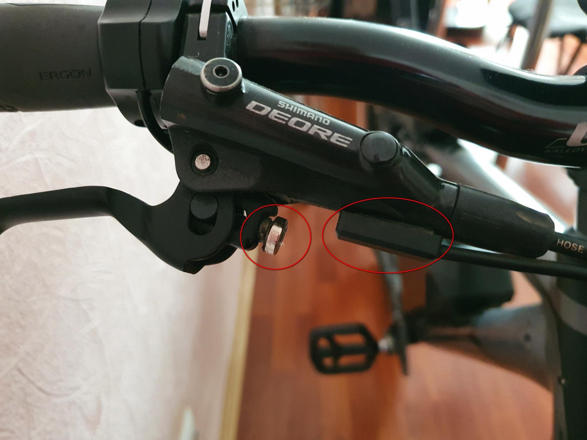

Раз уж идёт разговор по ручки то купить shimano deore (или выше класс но дороже) и прикрепить на двусторонний скотч обычный геркон с али. Сделал так ещё осенью и забыл об этой проблеме, как колхоз явно не смотрится.
На и ручки сами по себе ну просто оооооочень удобные потому что сделаны под 1 палец.
Дороговато но зато очень удобно и без колхоза
