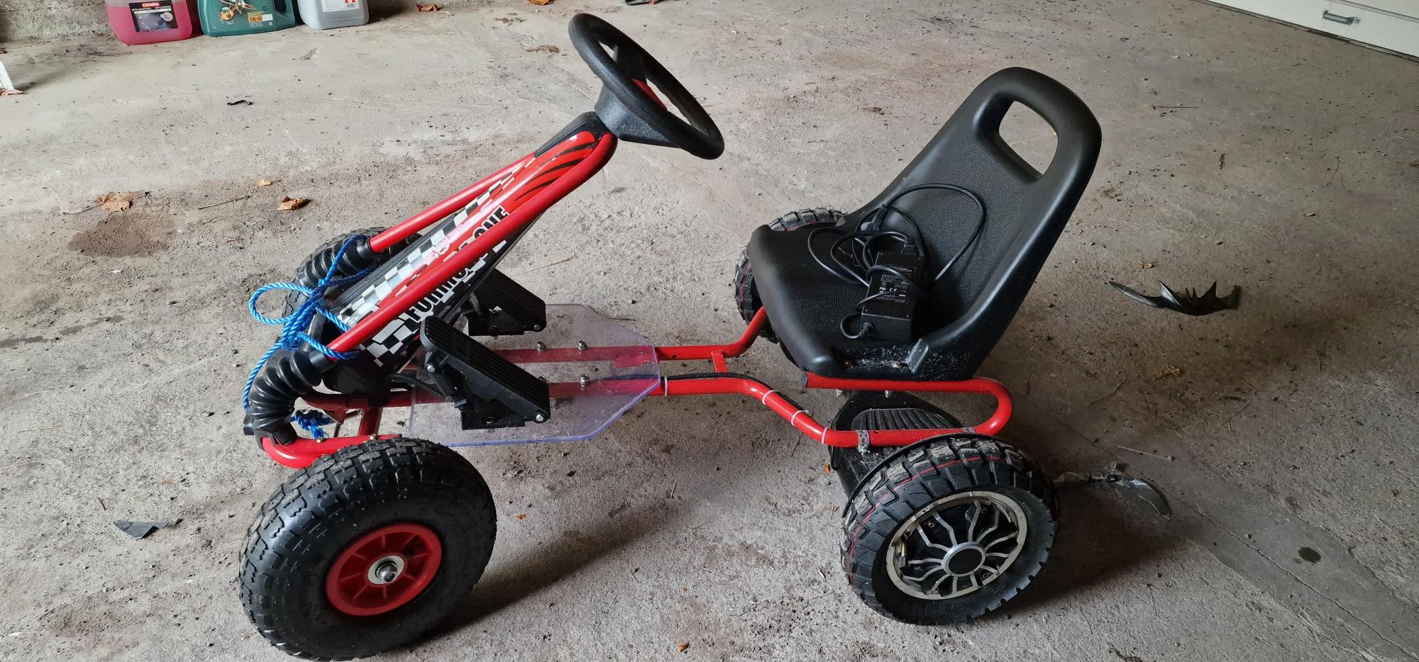

Valdis67
Цитата: 7ambrion от 26 Окт. 2022 в 10:18Насчет редуктора не очень понял, зачем он на руле?
Редуктор нужен получения оптимального соотношения выворота руля к вывороту колес и при этом чтобы ребенок легко мог его крутить. Без редуктора получим малый угол выворота руля бри большом вывороте колес. пример - руль повернули на 10градусов, а колеса уже на максимум вывернуты. Или наоборот.
Да и вообще откуда такое удивление, как будто я первый кто поставил редуктор на  рулевое детского 4х колесного транспорта
Цитата: ELITE от 26 Окт. 2022 в 14:54то логично ставить редуктор 1к2
Все верно, дрель двухскоростная, использовал первую скорость 1к2
Цитата: 7ambrion от 26 Окт. 2022 в 23:46перехваты руками делать, когда в принципе, никакой особой необходимости в этом нет )
Нет никаких перехватов руками, выворот руля по 80градусов в каждую сторону из нулевого состояния.

Насколько я понял товарищ [user]ELITE[/user] не говорит что усилитель увеличивает угол выворота руля. Он намекает что такое устройство как усилитель руля могли бы использовать без рулевой рейки, тогда бы не пришлось так много крутить руль что так не нравится [user]7ambrion[/user].

Я имею ввиду, что усилитель руля делает не нужным редуктор рулевой рейки (который необходим, ибо без него не повернуть руль без усилителя даже при движении это тяжело было бы) //кстати есть машины, где уже нет рулевого вала а всё электронное давно и руль - по сути джойстиком стал...
Цитата: 7ambrion от 28 Окт. 2022 в 10:22не получится тащить за веревку так чтоб колеса сами подруливали )
с редуктором 1к2 / 1к3 всё будет подруливать, при этом даже проще станет, ибо от малейших неровностей колеса не будет кидать в бок...
