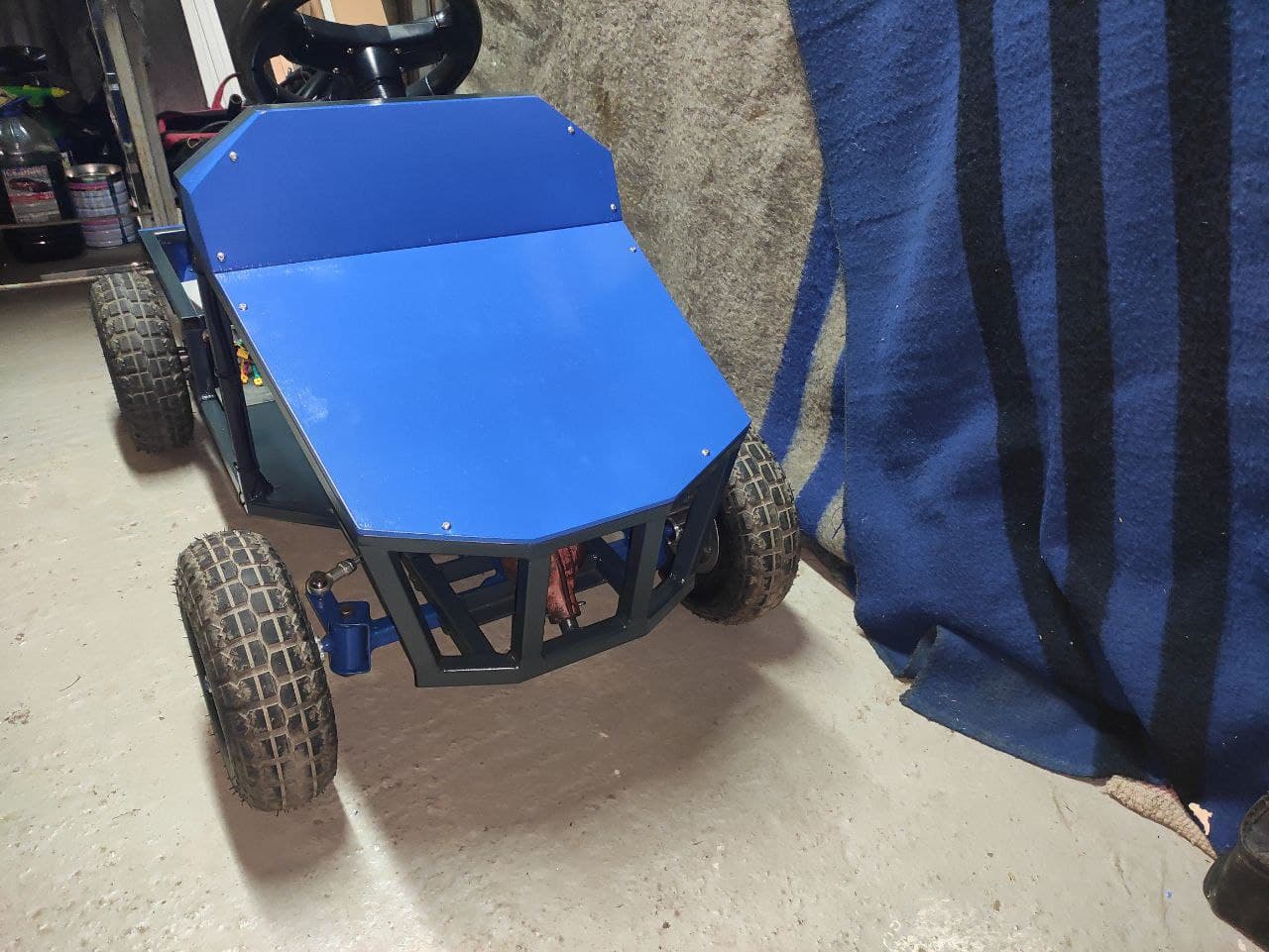

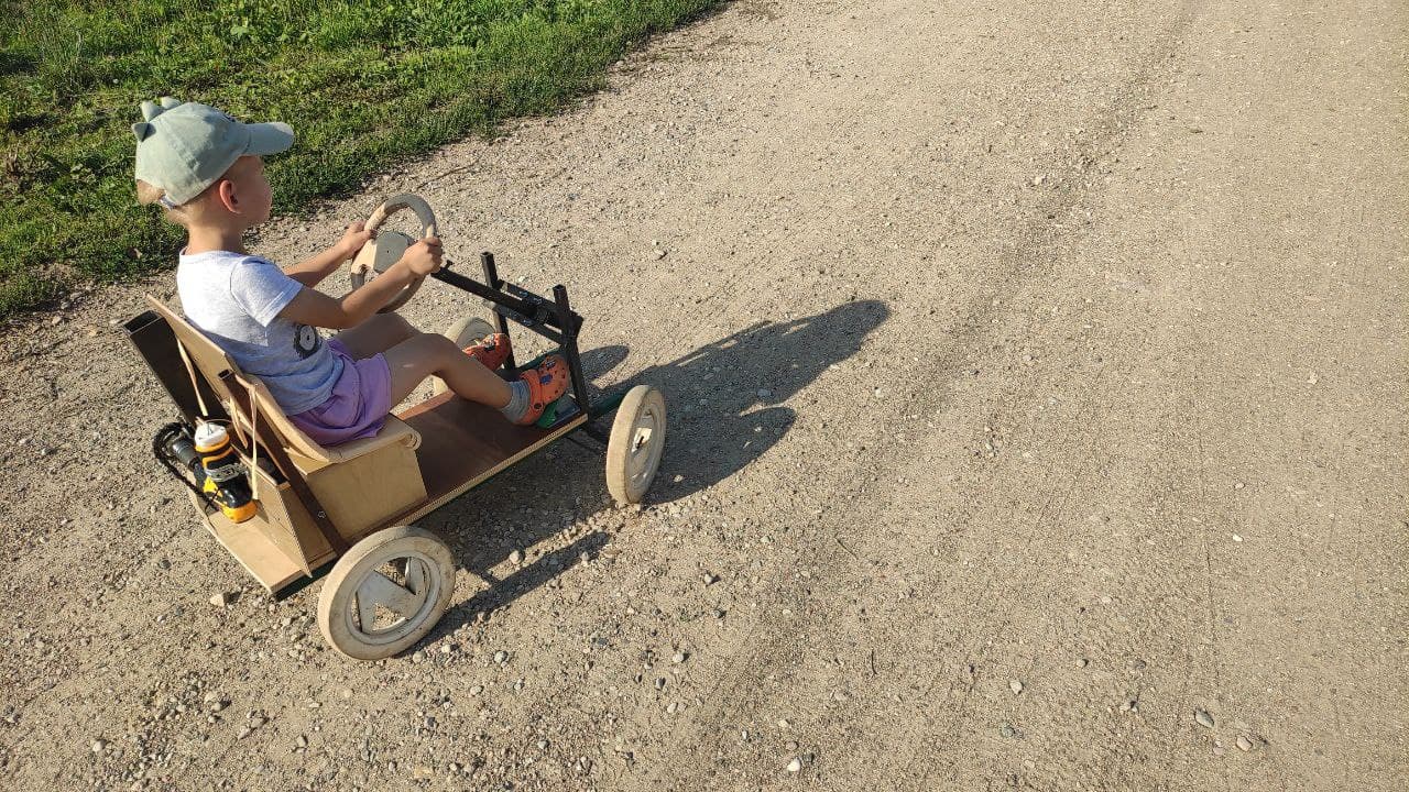

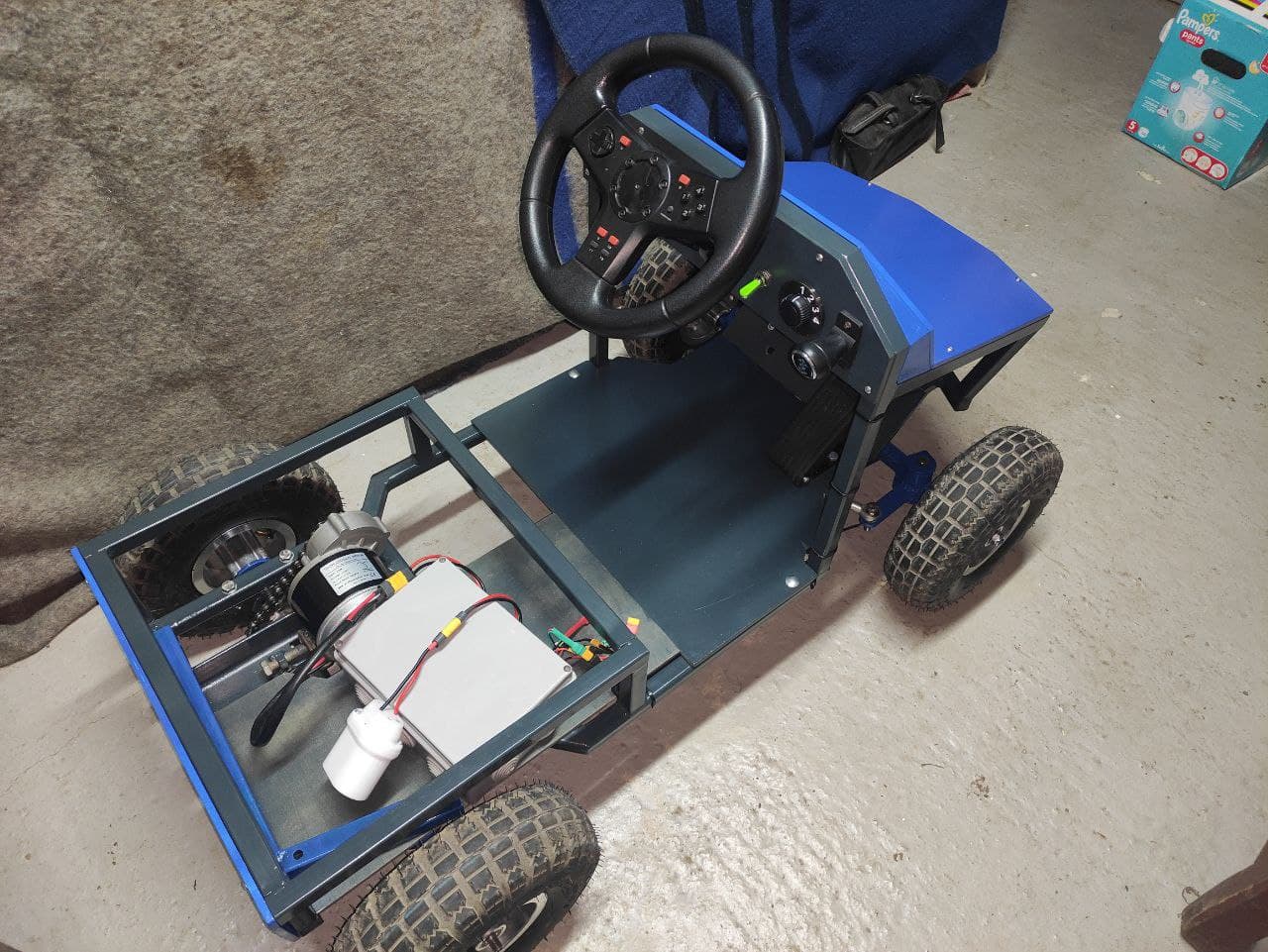

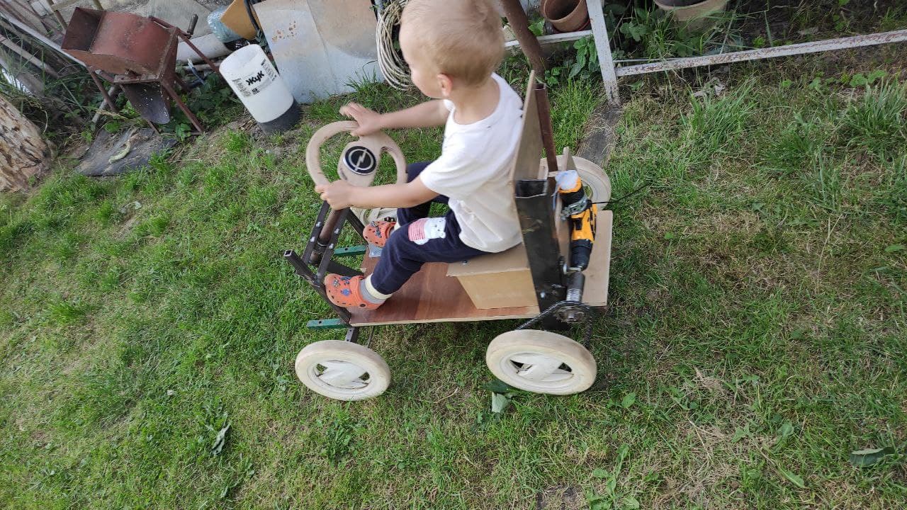

Здравствуйте, решил поделиться своим творением для сына.
Давно собирался что-то собрать, но все руки не доходили то времени не было.
В прошлом году нашел у отца в гараже еще свою детскую коляску, 4 колеса и рамка. За несколько часов сваяли с отцом тестовую конструкцию. Покопался в закромах нашел велосипедные звездочки. На следующий день у знакомого токаря сделали втулки на них и собрали. Получилось чудо из дерь фанеры и металла, но зато едет  :-D
Сыну на тот момент было 3.5года и китайский шуруповерт довольно не плохо его тянул, по прямой 8-10км. Точные замеры не проводил, но я переходил на очень быстрый шаг чтобы наравне с ним идти.
Фото
После сборки стало понятно что необходимо для создания нормального аппарата. Кнопка вкл/выкл(педаль печатал на принтере внутри кнопка) для комфортной езды не пойдет, либо плавный старт делать либо педаль с датчиком холла, что ведет за собой какой либо контроллер. Нужно переделывать рулевое, выворот колес достаточный, но слишком мал угол поворота руля. Колеса на помойку, посадочное место просто пластик который еще 30лет назад был разбит/съеден .
Добавлено 18 Окт 2022 в 15:12

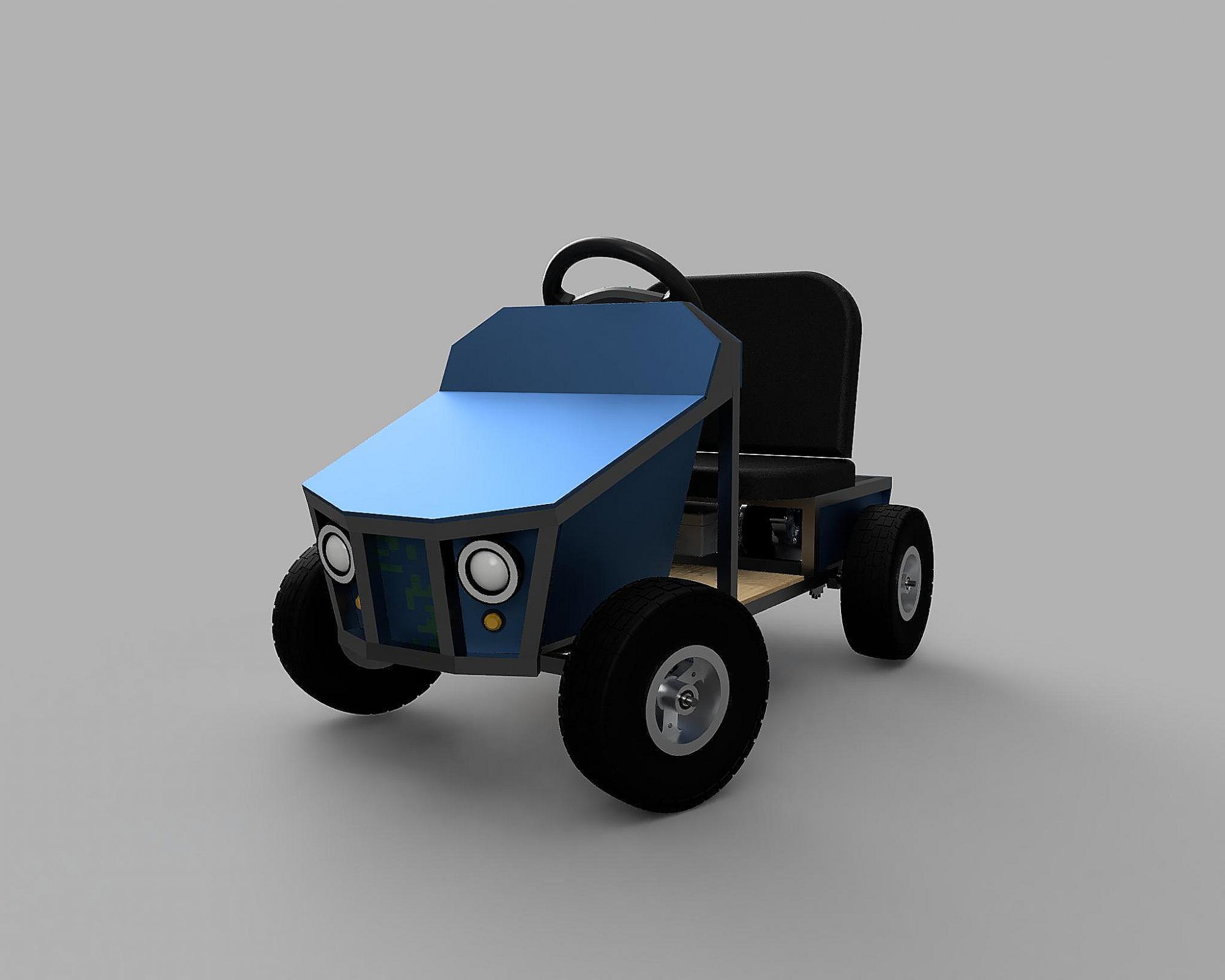

Начал почитывать форум, смотреть что и как делают другие. Вывод - б/у гироскутер и вокруг него уже пляшем). В какой то момент подогнали мне мотор my1016z2 на 12v. И решил я строить транспорт на этом моторе. Сейчас понимаю что зря, надо было брать гироскутер, не пришлось бы думать про апгрейды.

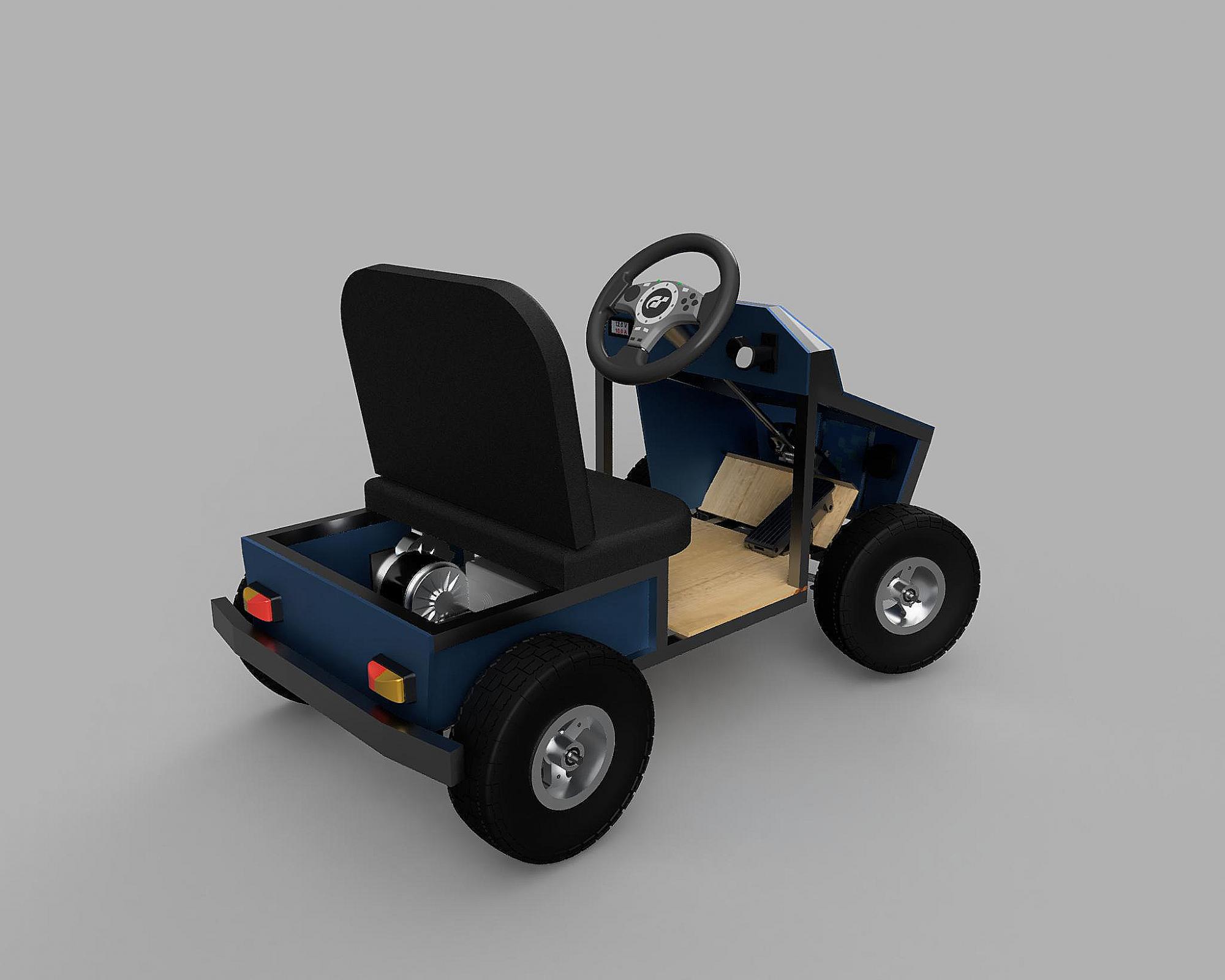

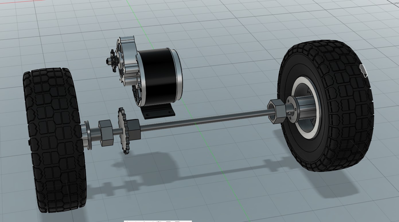

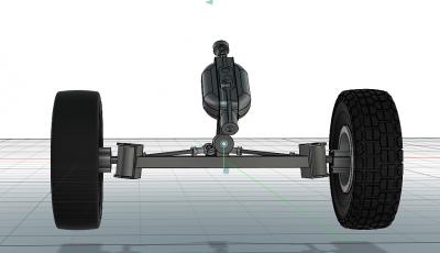

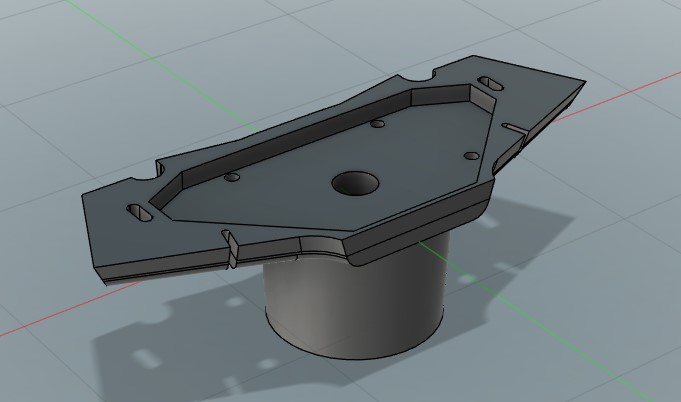

Зимой в свободное время моделил во Fusion360, прикидывал варианты конструкции и дизайна . Хотелось прочное, на вырост и более менее симпатичное, ну и чтобы в гараже можно было все сделать без лазерной резки или чпу станков для фанеры. В какой то момент наткнулся на багги Вираж, простые линии но при этом имеет свой внешний вид. Да у меня не копия просто использовал как вдохновение для своего дизайна.
3д модель
От подвески отказался ввиду малой скорости и усложнения/утяжеления всей конструкции(кто же знал что к тому моменту как я соберу аппарат дороги в деревне засыпят крупной щебенкой  :-( )
Вобщем ближе к делу, проф труба 20*20, фанера 6 и 10мм, колеса с али. контроллер yk31c

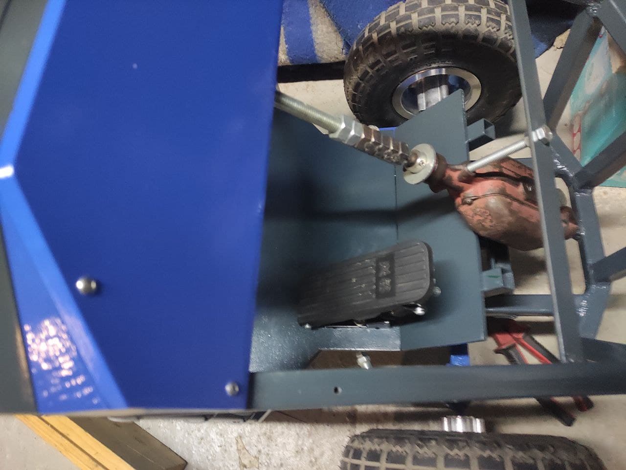

Ручная дрель использована в качестве рулевого редуктора, руль с авито 300р.
Фотки

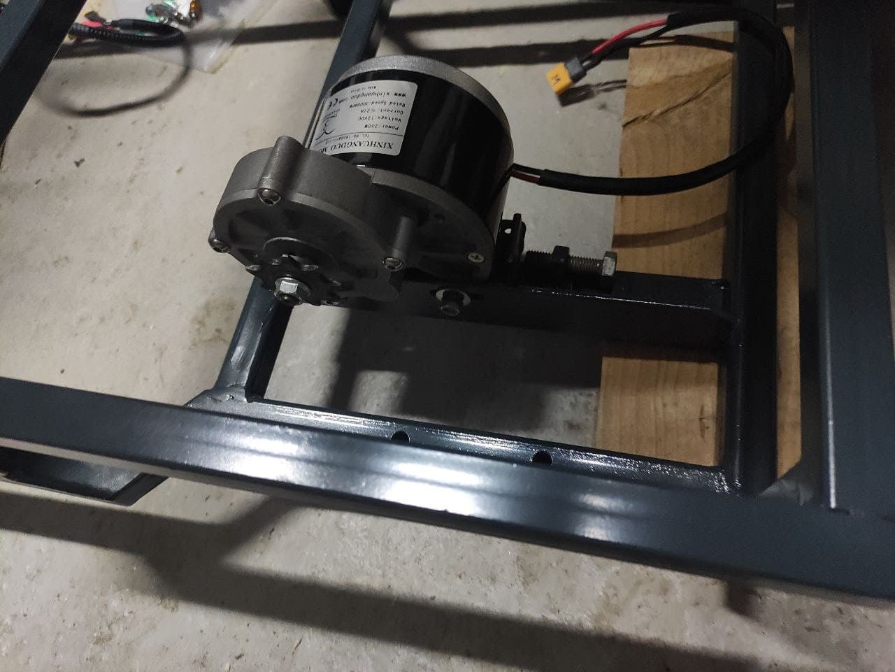

Конструкция получилась увесистая 15-20кг. + ребенок 18кг.  Едет 8км/ч. На оси стоит малая звезда от велосипеда на 19зубов на моторе родная на 9зубов. Тяга достаточно неплохая, по ровной дороге тянет меня(75кг). Но акум жрет зараза. сейчас стоит 3s2p, хватает на 30-40 минут в зависимости от местности горки или ровная дорога. Надо собирать акум посерьезнее, но об этом далее.

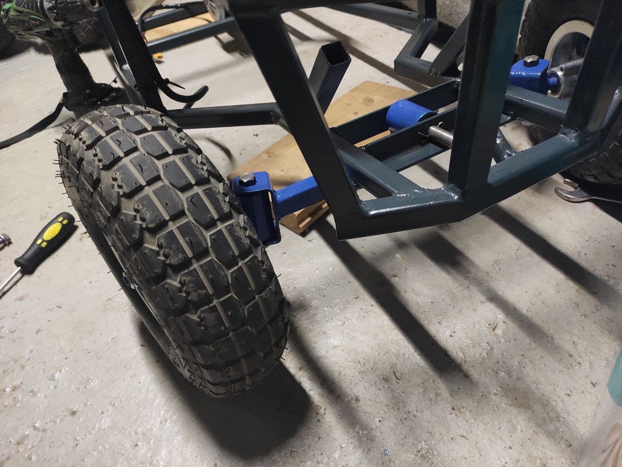

 Задний мост гребет двумя колесами,  без дифференциала такое себе, зато гребут 2 колеса и на однополосной дороге развернуться может. Фотографировал мало поэтому будут картинки 3д модели.

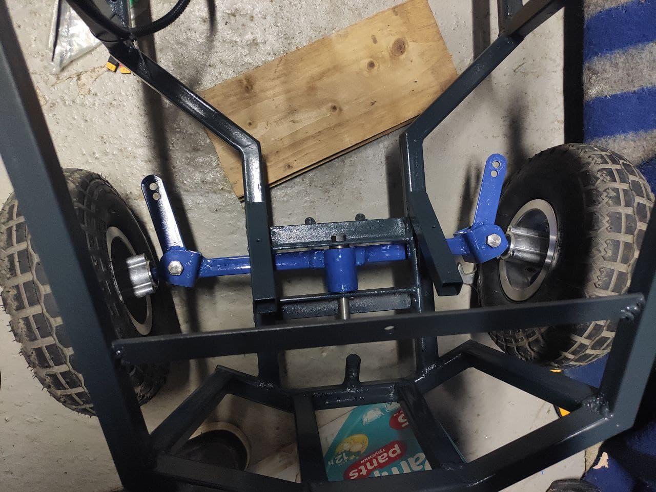

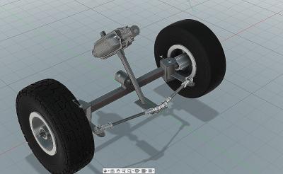

Передняя ось просто качающаяся балка, подсмотрел в какой то из реализаций вилиса. Рулевые сошки хоть и стоят ровно, но угол аккермана учтен как и остальные углы рулевого управления.
Ручная дрель в качестве рулевого редуктора дает очень хорошую плавность при вывороте руля и увеличивает угол поворота руля. С дрелью пришлось повозиться, по мимо выработки часть зубов была убита. Подправил напильником, закусывать перестало, но остался люфт. на валу не сильно заметно а вот на руле это уже 10-15гр свободного хода в каждую сторону. Вышел из ситуации печатью пластиковых шайб. Напечатал несколько штук с шагом 0.2мм. Каждой толщины по 2 шт. и примерял их пока люфт не пропал. Потом поставил следующий размер на 0.2мм мм толще, люфта нет, но крутится тяжело. набил дрель литолом. и стало замечательно. Руль крутится с приятной тяжестью, не одним пальчиком, но и не надо прикладывать большой силы, как на настоящем авто.

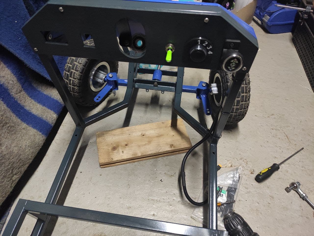

Руль, обычный компьютерный руль. напечатал внутрь проставку и вырезал металлическую пластину проставка сидит плотно в полостях руля и вместе с пластиной соединена болтами к рулю. К пластине приварена шпилька М12.
Так же в руле установлен радиомодуль TX118SA-4  подключен к 4м красным кнопкам и питается от одной батарейкии CR2032. Под капотом ответная часть модуль RX480E-4 433 MГц. Сигнал, фары, поворотники.

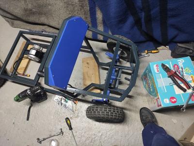

Рама, нижняя часть из 20*20*2. Верх 20*20*1,5. Облегчение сомнительное, но хоть килограмм какой экономии. Фанеру 6мм крепил болтами М4, прямо в профиле нарезал резьбу, держит хорошо.

Контроллер.

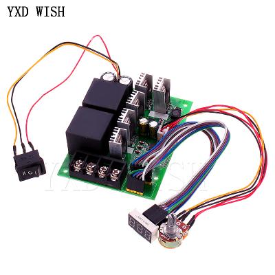

Изначально планировал использовать ШИМ контроллер с али, он был уже на руках даже использовался немного в первом варианте с шуруповертом.
У него хорошие отзывы, люди используют его в моторных лодках и пишут что он реально держит большие токи. Есть реверс, индикатор скорости мотора в процентах, но ребёнку то все равно зато выглядит как показания спидометра.

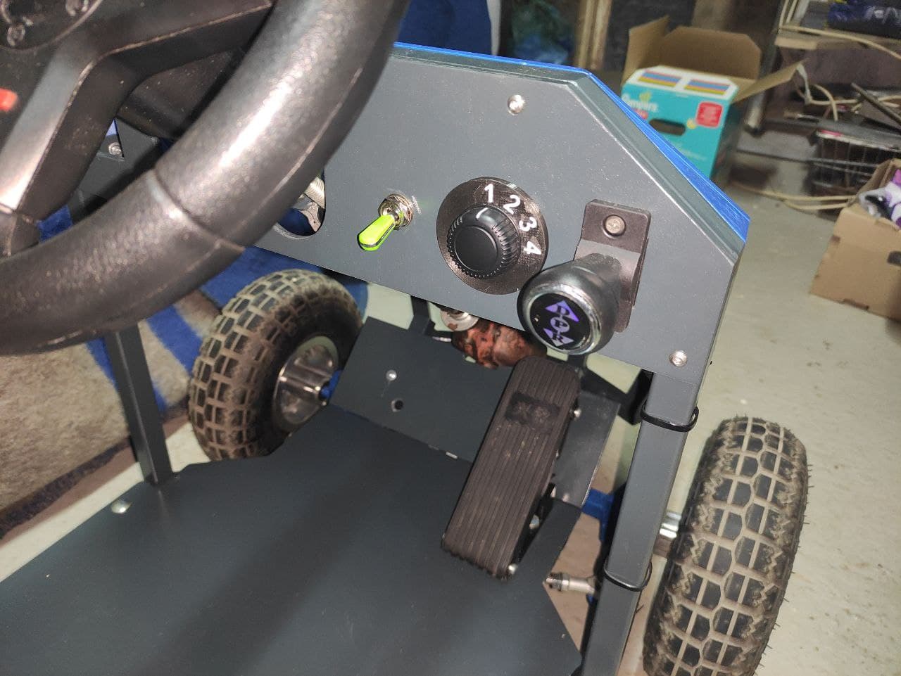

Хотел педаль с датчиком холла прикрутить + ограничения по скорости. 50-75-100%. в целом реализовал но схема начинала криво работать когда акум садился и напруга менялась.
Пока экспериментировал спалил микруху у ШИМ контроллера. Пришлось брать народный yk31c, а для реверса как раз подошла плата от ШИМ контроллера. Убрал всё элементы кроме реле, и получил реверс.
Зато yk31c сразу нормально работает с педалью. +есть встроенный ограничитель/душилка.
В педали поменял пружинки, родные ребенку было тяжело полностью выжимать. Новые мягче,  ребенок может выжать полностью педаль, но не мгновенно. За счет этого и создается плавность разгона пока он выжимает педаль мотор раскручивается. Хотя это первые несколько поездок было. Сейчас уже научился сам контролировать нажатие в пол силы или полностью.

На данный момент аппарат собран и в выходные используется ребенком по полной. Остались мелочи типа передних фар, и покрасить фанеру.
А я уже раздумываю над апгрейдами, ребенок то растет.
Для начала хотелось бы скорость поднять, хоть до 10км. Менять передаточное не вариант, потеряем тягу.

Насчет редуктора не очень понял, зачем он на руле?
С гириком норм кстати, до 30 кмч на дыбах можно разгоняться ))
ELITE
если это машинка - то логично ставить редуктор 1к2 или 1к3 дабы поворот колес на 120 градусов был равен 1 обороту рубя....
ручная дрель ссср на медленной скорости вроде и было 1к3 примерно
