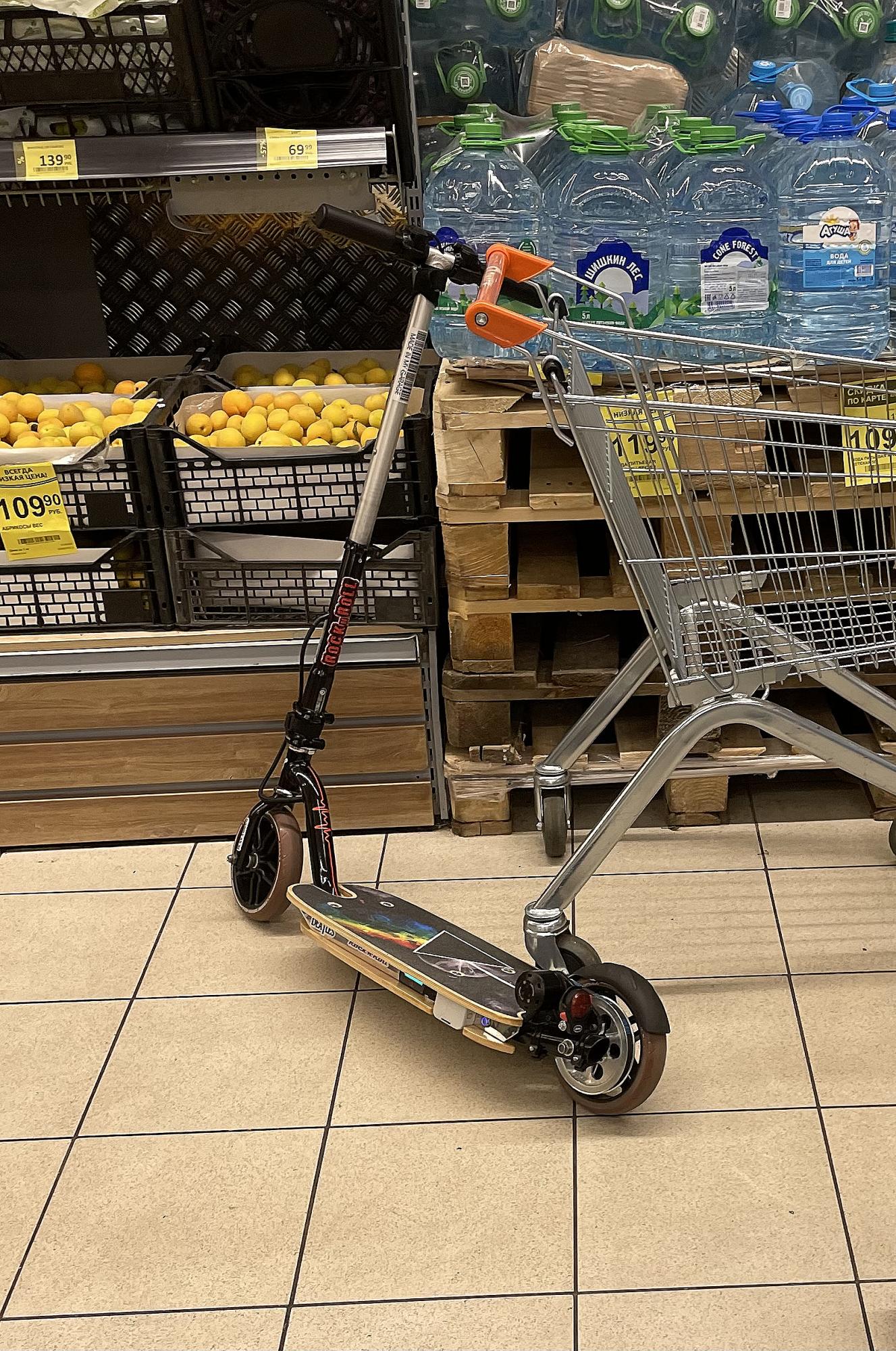

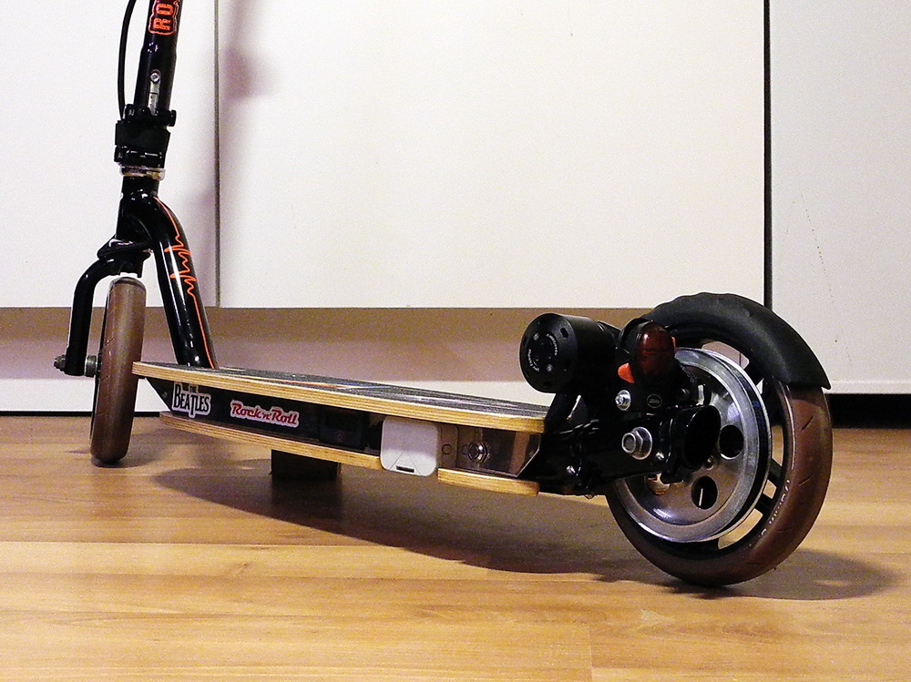

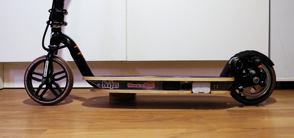

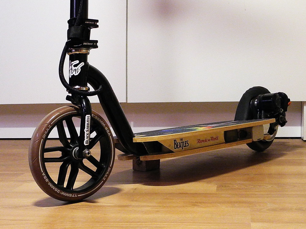

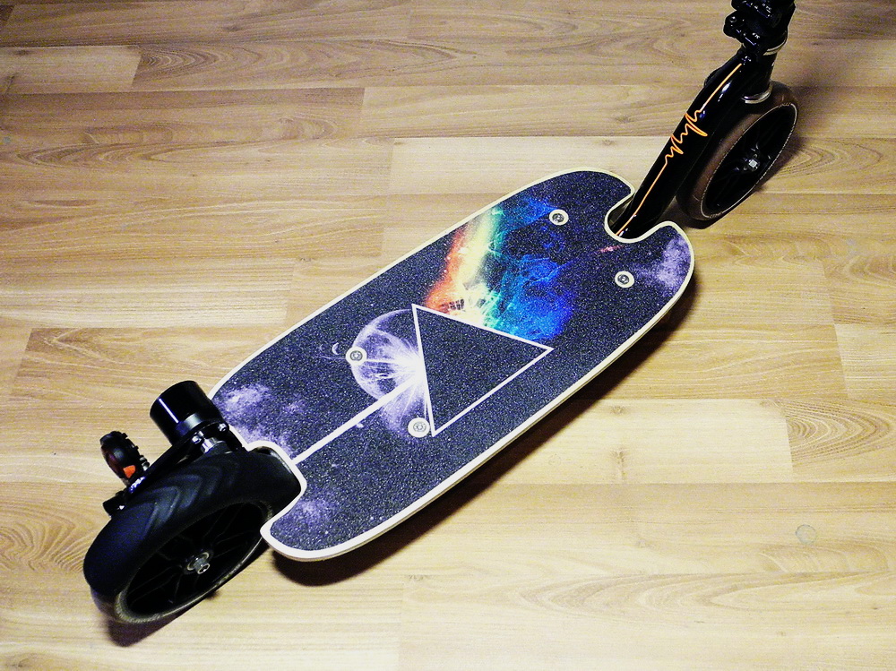

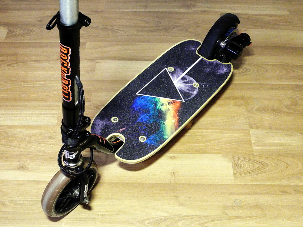

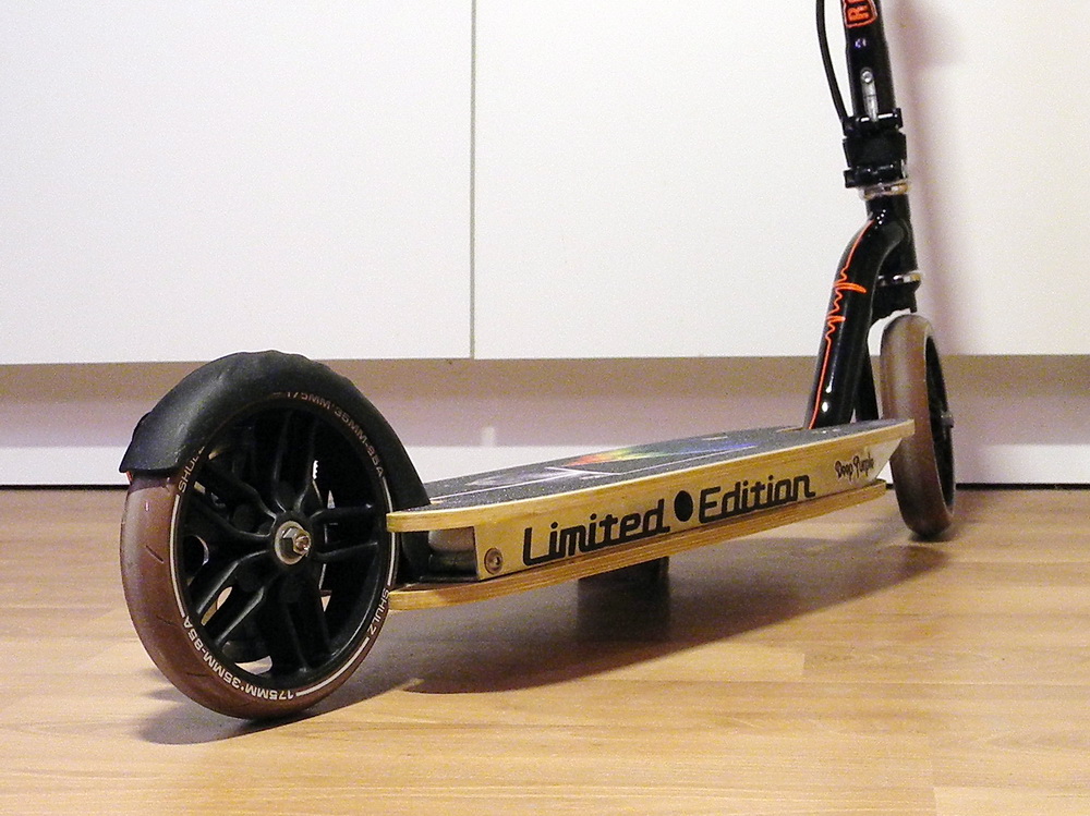

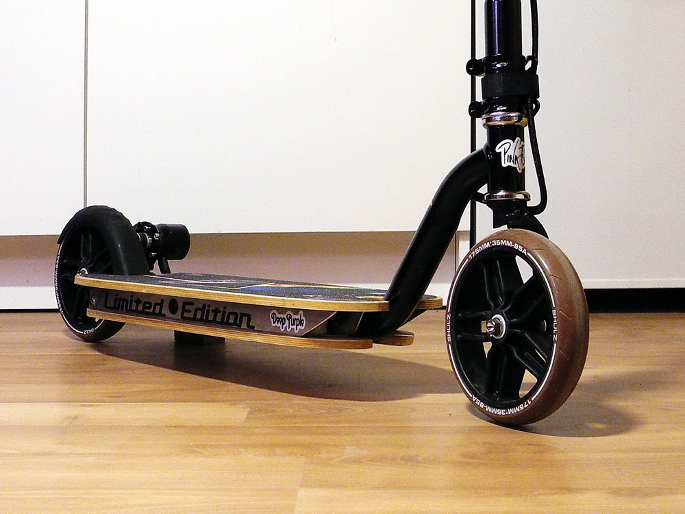

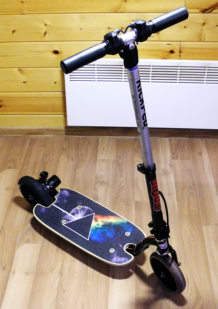

Всем привет!
Настало время представить ещё одну мою поделку на базе рамы от гопеда.
Собственно задумка была с учётом опыта "предшественника",
сделать очень лёгкий самокат для подскока в метро и из метро с очень лёгким ходом.
Т.е. электрифицировать самый обыкновенный самокат на полиуретановых колёсах.
ТТХ тут наверное не совсем интересные, скажу только, что вес получился 6,9кг.
Были и легче варианты, но мой такой.
Двигатель 300 грамм.
Батарея тоже 300 грамм.
Из "фенечек" тут керамические подшипники колёс.
Накат изумительный.
Моторчик от детского скейта сопротивления на холостом ходу практически не даёт.
Остались некоторые мелкие недоделки, но это по ходу исправлю.
Фото получились не очень. Света мало.
При случае пересниму.
Эти, пока шкура не затоптана.  :-)

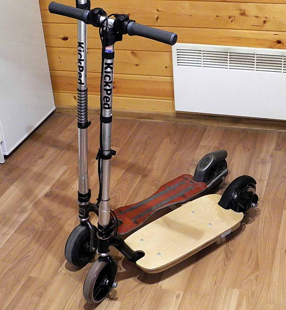

tmkt

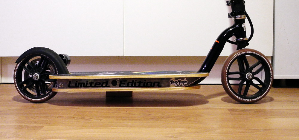

прикольно. и насколько тяжелее он оригинала?
rx3avs
#2
Он не совсем с оригинала. От донора только рама. Родные колёса резиновые весили по 940 грамм. На этом по 450.
Донор весил 5,4кг.
Фото с донором.
