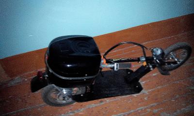

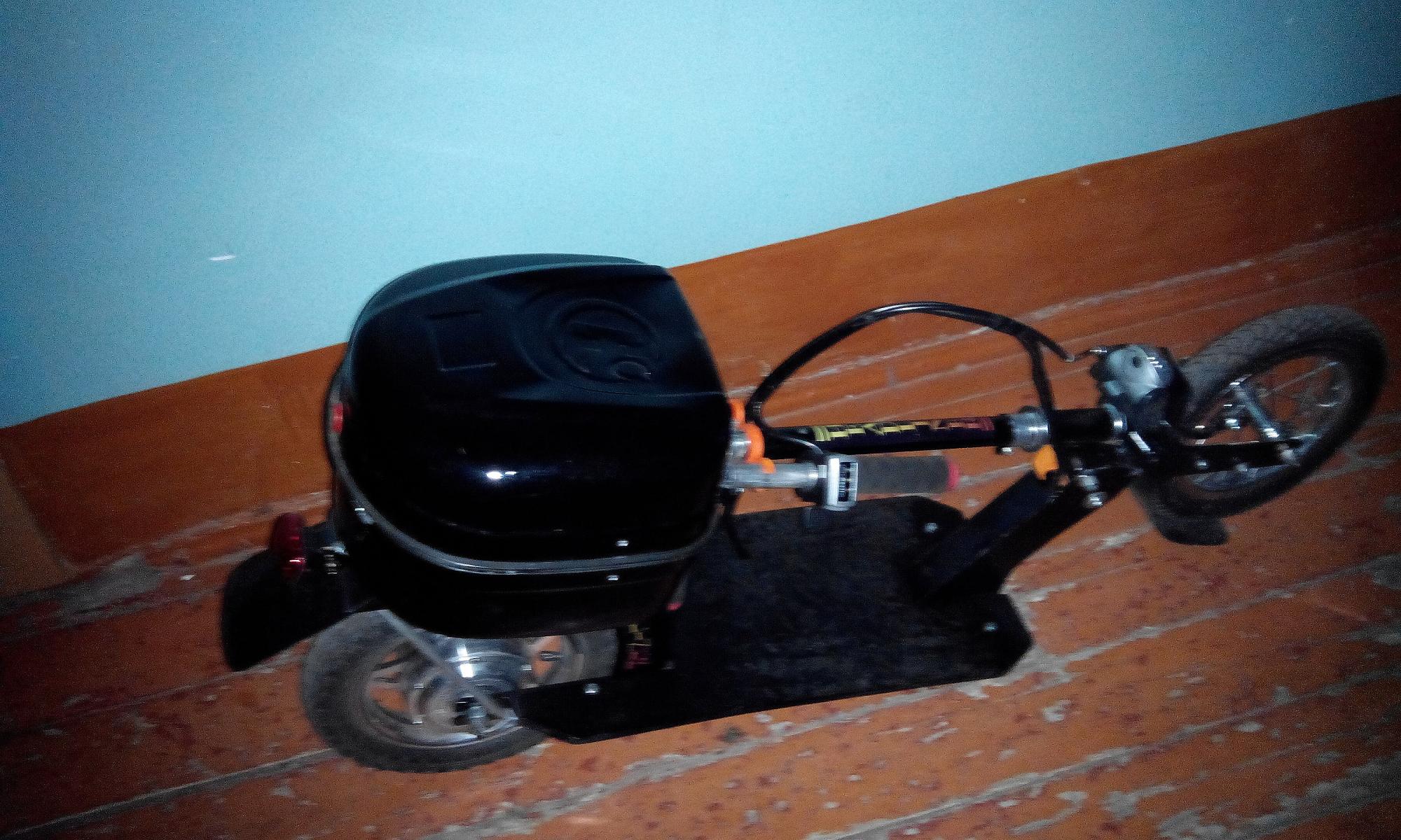

Как ни хотел обойтись без создания своей темы, а пришлось. Основной причиной тому явилось моё нежелание мешаться своими постами в темах созданных другими форумчанами. В своей теме могу отписываться о преобразованиях и эксплуатации собираемого мной определенного самоката.
Если первый мой самокат был клоном сд-17, то я благополучно описывал его переработки в теме о сд-17 без зазрения совести. Потом он стал уже чем-то совершенно не похожим на первоисточник, и писать о нем стало некуда. Да и незачем. Работает, радует меня и не ломается. Чего писать-то.
Собрал вот теперь второй самокат. Рулевая была взята от детского самокатика headliner. Корни все тянутся из Китая - отсюда второе слово темы Ли. А знак вопроса ставит под сомнение гордое название, потому как назрели вопросы и проблемы.
Вот собственно обьект обсуждения
https://electrotransport.ru/index.php?msg=594537
В теме фото наших самокатов уже начинал писать.
1967ivan45
А вопрос, собственно, уже был мной озвучен, но опять-таки в другой теме.
Резкий старт, самокат взбрыкивает и сбрасывает малолетнего седока. С учётом оперативного совета poraboloid вижу несколько выходов.
Вернуть ведущее колесо на перед. При этом запастись покрышками для частой их замены. Хотя, небольшой опыт переднеприводного самоката у меня уже появился. Это мне не понравилось совсем.
Поставить под курок газа механический ограничитель.
Самое действенное и самое неосуществимое - порыться в контроллере и подстроить электронику под  себя.
Ещё вариант - учиться ездить. Защиту для езды на роликах ребёнку одел сразу. Шлем надо купить.

Сегодня попробую узнать какой датчик холла в ручке. Его ведь в ручке надо искать?

Какой контроллер? Почти во всех китайконтроллерах есть "душилка", обычно в виде проводка, выходящего из контроллера и заходящего обратно, можно попробовать её найти и вывести на кнопку...
Кулибин
Контроллер я так понял что не инфинеон. Если есть возможность его где то нарыть то там фаззные токи поставить мелкие и будет старт мягким.
А вообще наверное слишком ручку быстро жмёте. У меня на передке ручка резкая очень стоит. Так вот что бы не буксовало приходится ооочень плавно её жать.
Slider
Если инфинеион то также переключалку можно сделать на три положения, "душилка" (50-70%), 100%, 120%, в соотв. теме контроллера вроде это нормально расписано было...
1967ivan45
[user]Slider[/user], контроллер (KT48ZWSM-C&D) с душилкой. Душилка замкнута сразу же, как только я колесом в кухне линолиум испоганил. И больше не размыкаю её.
А курок нажимается как-то непропорционально. Сначала вроде газ прибавляет, с середины - провал. Потом газ сбрасываешь и снова прибавляешь - и тут он подрывается. Фиг знает.
Slider
Ну можно пробовать курок на другой поменять, они вроде не сильно дорогие...
1967ivan45
Попробуем с товарищем с rc-цепями поэкспериментировать (согласился помочь). А ручку пока выпишу - как раз к концу лета приедет. Ещё полстоимости за доставку. Хотя, не исключают и такой исход.

Обстоятельства заставили взяться за обкатку новорожденного самокатика. Надо было срочно (между дождей) поехать в огород и посадить картошку. Дома в прихожей на тот момент стоял Headliner, вскачил (вскакнул) на него и помчался сажать картофель.
В дороге выяснилось, что надо бы поставить зеркало заднего вида, раза три-четыре слетал + с батареи и курок газа непредсказуем в паре с редукторным МК.
Кофр в чистом виде недостаточно удобен в качестве сидушки, с центром тяжести (при таком движке) я явно недомудрил. Или все же дело в курке. Конек-горбунек взбрыкивает не-по-детски. В гору заскочил резво. Боялся, что перевернусь. На своём Большом Самокате я больше боялся, что не заеду в ту же горку. Накатавшись на маленьком потом пересел на большой: разница существенная. Словно с УАЗа пересел на короллу с АКПП. Всё очень разное. И на этого УАЗа я ребёнка должен посадить!
Пока такие эмоции, с газулькой ничего не делал. Жду батарейку пока.
1967ivan45

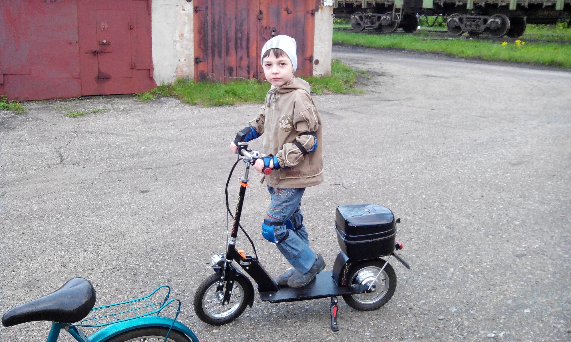

Приехала моя литиевая батарейка на 15ач. Заменил свинец, теперь самокатик весит ровно 20 кг. Прописал его в багажнике Авто, удобно. Дома в прихожей просторно стало. Теперь, в огород и в гараж катаю на малыше, и с сыном в парк. Там сынок дефилирует высоко задрав нос.
Кстати, тянет нас двоих в горку легко, а с газулькой привыкли уже. Да, разомкнул перемычку - по скорости разницы не заметил, а газ вроде бы стал более равномерный.
Для комфорта прилепил на кофр мягкую фигню, но на дальние расстояния все равно не айс.
Для дальних есть большой самокат, на котором я вчера ездил к дочери в санаторий за 18 км в один конец. Положил в карман права, ехал по краю дороги. Увидев в зеркале машины, скатывался и ехал по обочине (дураков в субботу много).
В санатории договорился с охраной, поставил на зарядку на час. В гараж вернулся без проблем, ещё в городе дал товарищу покататься. Тот в восторге матерился от удовольствия на всю площадь.
1967ivan45
Похоже, перемычка, которую я разомкнул, отвечает за круиз-контроль. Теперь его нет никак. Но это лучше. Газ плавнее стал. Однако, сегодня горбунок трижды выскакивал из под наездника. Двое чужих(один за сотку весом), а третий раз я клювом щелкнул. На заднем колесе прокатился, а ведь не хотел.
В целом доволен. Народ в парке интересуется. Дал бы прокатиться (не жалко самоката), так ведь человека жаль будет, если шлепнется.
А сын катается очень неспеша.
