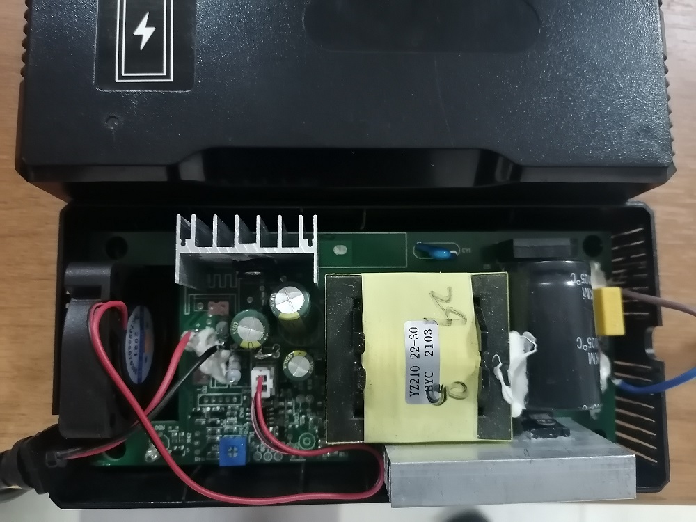

Спрошу здесь, подскажите пожалуйста.
Брал несколько разных видов зарядок, для использования с литиевыми и agm аккумуляторами в 24в системе.
Зарядки заявлены как для lead-acid. но страничке в описании, и в инструкциях два графика нарисовано.
изначально было настроено примерно конец заряда на 29.2в, внутри есть только один потенциометр, им сбавил до 28.8в, и получается акб стоят под этим напряжением. Хотелось бы чтобы после окончания зарядки напряжение опускалось до уровня заряда хранения.
За счет чего достигается это переключение в Float?
