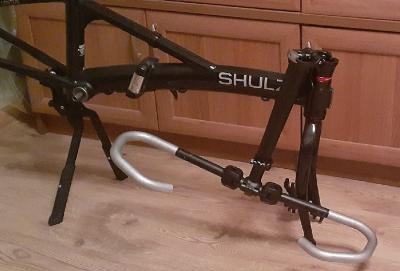

[user]vladk[/user], Жесть какая! И как с ЭТИМ передвигаться?! Руль параллелен оси самоката, а переднее колесо перпендикулярно... Я видел - не могу щас найти - самокат (обычный, ножной, на дутиках), где руль свисает к переднему колесу, но при этом он располагается вдоль колеса. Какой для этого нужен вынос?
Уфф, нашел:
Как это делается?
Басарга
Чё то я вообще перестал понимать, в чем проблема /:-)
Вот фотка, велик, правда
Vobbler
[user]Басарга[/user], проблема в том, что я не догоняю, чтобы вот так сложить, нужно одно движение (нажатие на кнопку замка-язычка), или же еще нужно ослабить хомут возле руля, чтобы руль повернуть вдоль колеса?
Басарга
[user]Vobbler[/user], только одно движение, нажатие на кнопку замка-язычка.

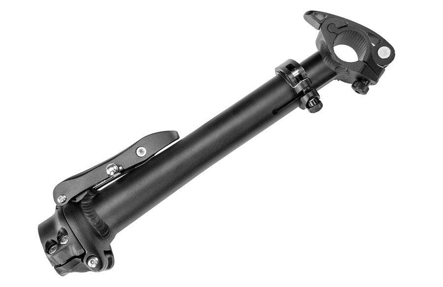

Это вынос
Это складной вынос
Это руль
Если руль такой, и с одним движением, замок-язычок, руль упирается в землю
то есть зажим вверху складного выноса, который позвоялет сложить конструкцию. Нужно два движения, замок-язычек и замок, которым крепится руль
Понятно, не? /:-)

[user]Басарга[/user], не-а, не догоняю. С любым рулем, чтобы он лежал вдоль колеса, нужно ослабить хомут складного выноса и довернуть руль. По-другому же быть не может!

вот для случая на картинке мой складной вынос как раз подходит идеально, даром что с велика с практически таким же передком (только колесо 14", а не 16). У меня руль в сложенном виде получается чуть ниже оси колеса, сам руль- просто палка. Передвигаться со сложенным рулем не пробовал), в теории можно катить, но наверное неудобно.

[user]vladk[/user], я просто в шоке... Кто-нибудь может объяснить, КАК за одно движение руль-палку сложить параллельно колесу?! Изначально руль располагается перпендикулярно колесу. При складывании складного выноса руль продолжает оставаться перпендикулярным (или под каким-то углом) к колесу. Чтобы руль-палку расположить вдоль колеса, нужно повернуть руль в плоскости перпендикулярной своей оси, т.е. нужно ослабить хомут складного выноса, который (хомут) зажимает верхнюю трубку выноса относительно нижней, и довернуть руль. Это выходит ДВА действия (защелка + хомут). КАК можно сделать то же самое за одно действие?!

С 0:18 руль раскладывает. Плоскость, в которой складывается руль, расположена под 45° и к плоскости колеса, и к плоскости руля в рабочем положении. На 0:24 кстати слегка проворачивает руль, подозреваю он был провернут для макс.компактности в сложенном виде, т.к. стоИт хоть и невысокий, но райзер; с рулем-палкой необходимости в этом нет (а некоторое неудобство хвата компенсируется эргогрипсами)
Могу снять видео своего руля, но там все то же самое))
