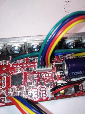

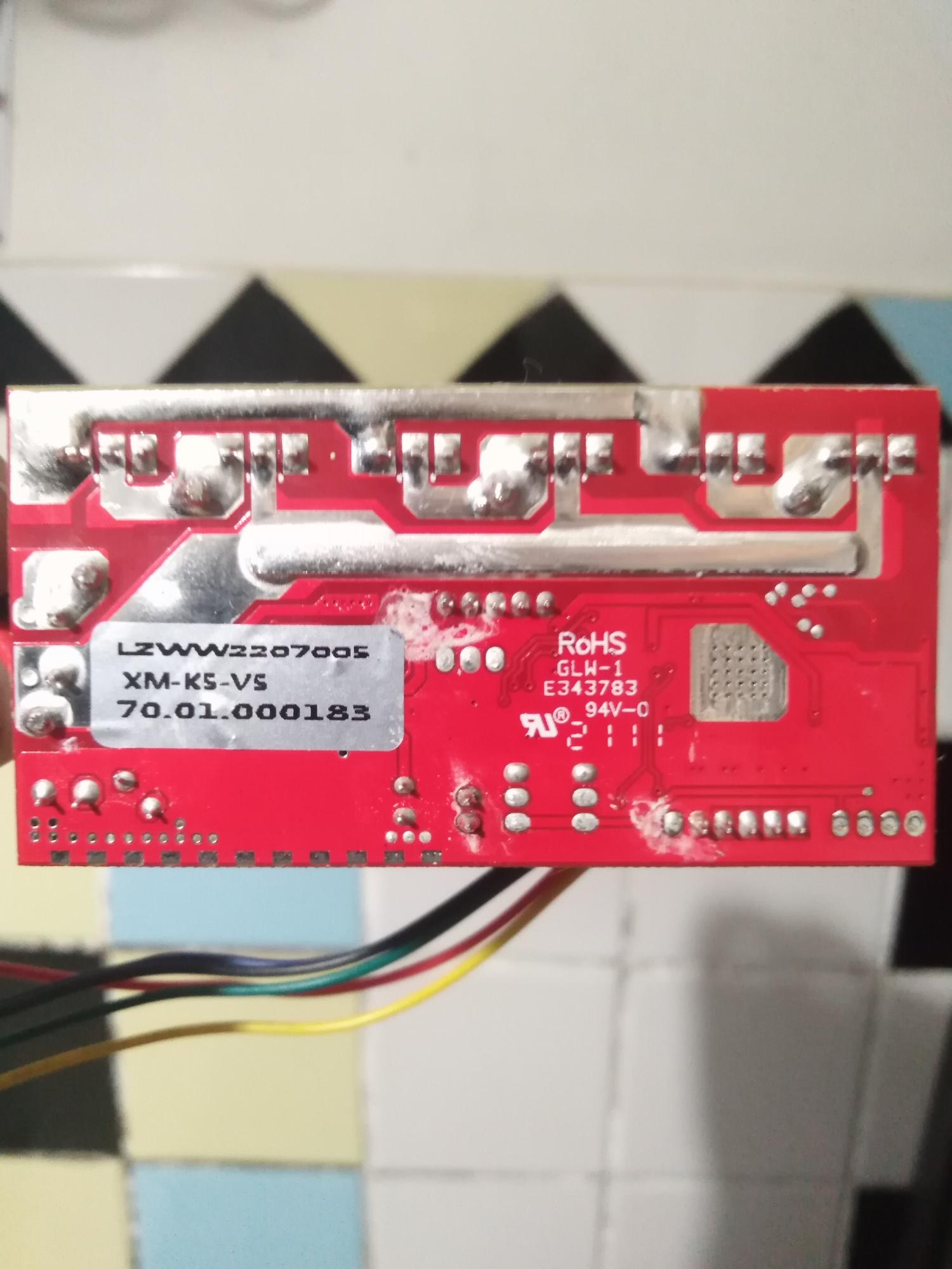

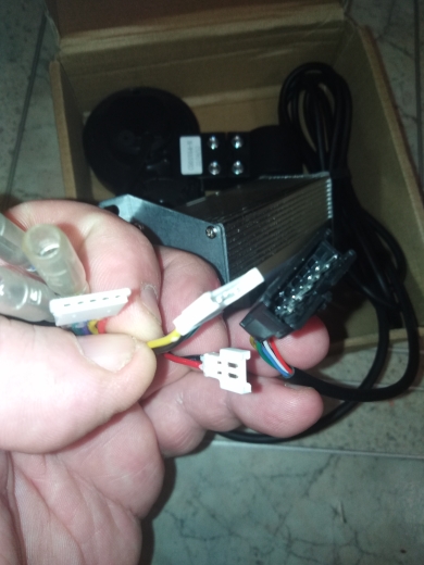

Купил комплект, контроллер Lenzod с дисплеем-курком TF-100.

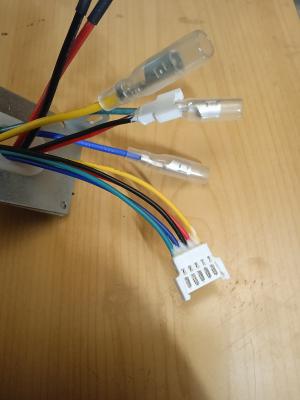

Разъём косы из комплекта не совпадает с разъёмами контроллера. Т.е. они просто разные.
Хотел сделать переходник, засомневался в назначении проводов по цветам. И не зря.
Не вопрос, подключить провода не по цветам, а по назначению.

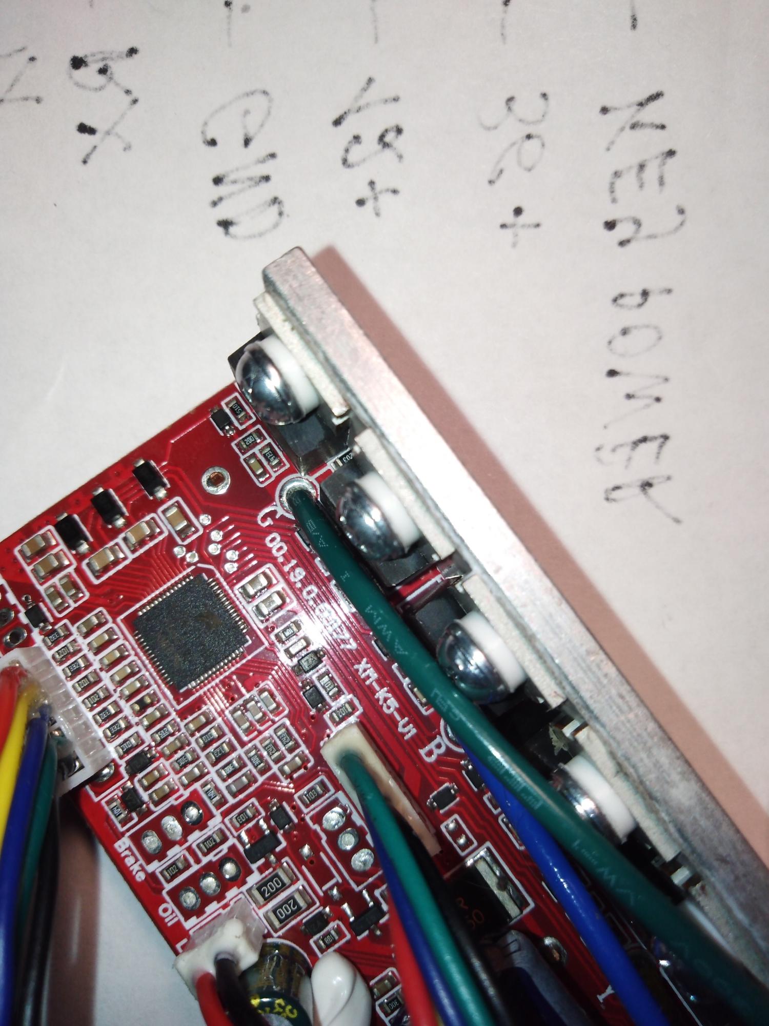

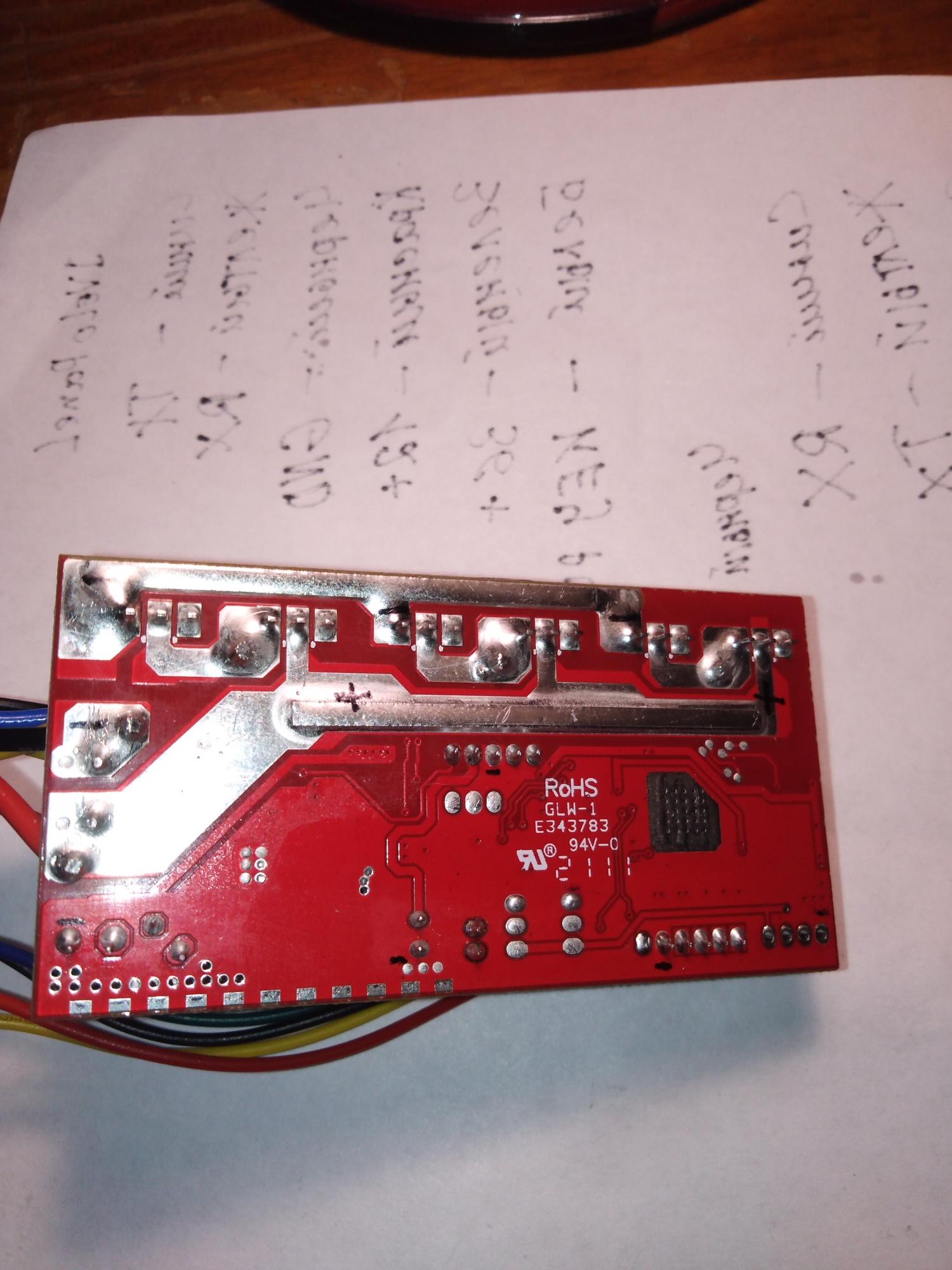

Но проблема в том, что не оказалось никаких надписей на плате контроллера, в месте припайки проводов.
Простой прозвонкой нашел только GND, остальные выводы показывают разное сопротивление или не показывают вовсе.
Речь идет о выводах для разъёма на дисплей-курок TF-100. Проводов 5 шт.
На плате дисплея распайка выводов такая:
B- (черный)
Tx (желтый)
Rx (зеленый)
BAT+ (красный)
DS (белый)

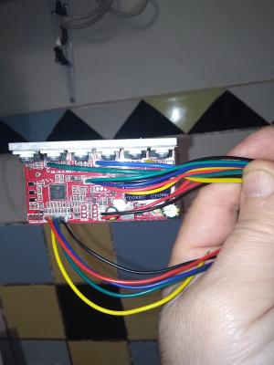

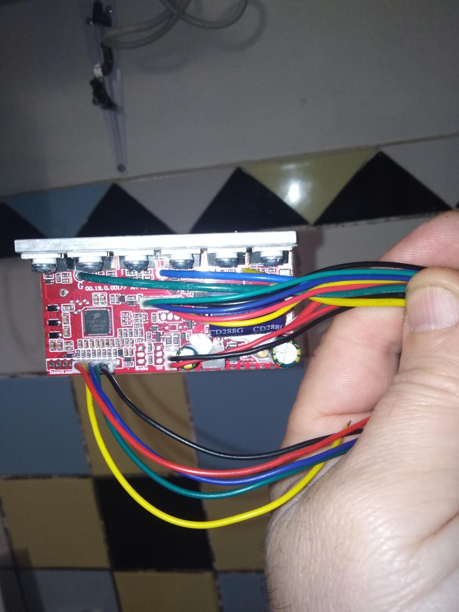

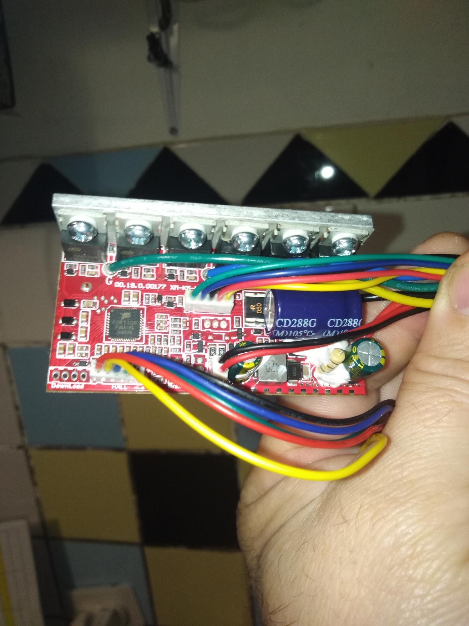

На плате контроллера тоже 5 проводов на вывод к дисплею.
Цвета:
зеленый
синий
черный
красный
желтый
Прошу помощи, у кого есть опыт и знания, определить назначения проводов.
Цвета могут не совпадать с традиционным назначением.
Лучше подтвердить измерениями. Или точной информацией.
Фото прилагаются.
Добавлено 06 Май 2023 в 16:13
Как я понял на дисплей идет 36 вольт.
Нет вывода питания 12 или 5 вольт.

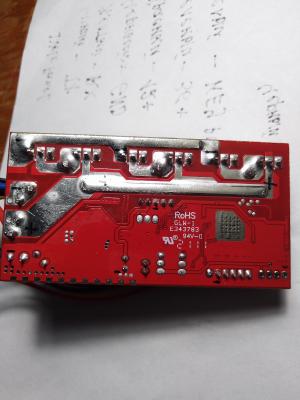

Сори за качество снимка.

[user]Спец[/user], зеленый и синий - RX/TX. Кто из них кто - можно попробовать вычислить мультиметром, когда контроллер запустите. Черный - минус. Красный - похоже на питание дисплея +15 вольт. Желтый - запуск платы контроллера мотор-колеса. Если не ошибаюсь - закорачивается на минус, что бы включился преобразователь контроллера мотор-колеса и пошло питание +15 вольт на дисплей.
Спец
#5
Попробую конечно.
Но, как я понял, на TF-100 подаются все 36 вольт, без понижения. Судя по замерам.

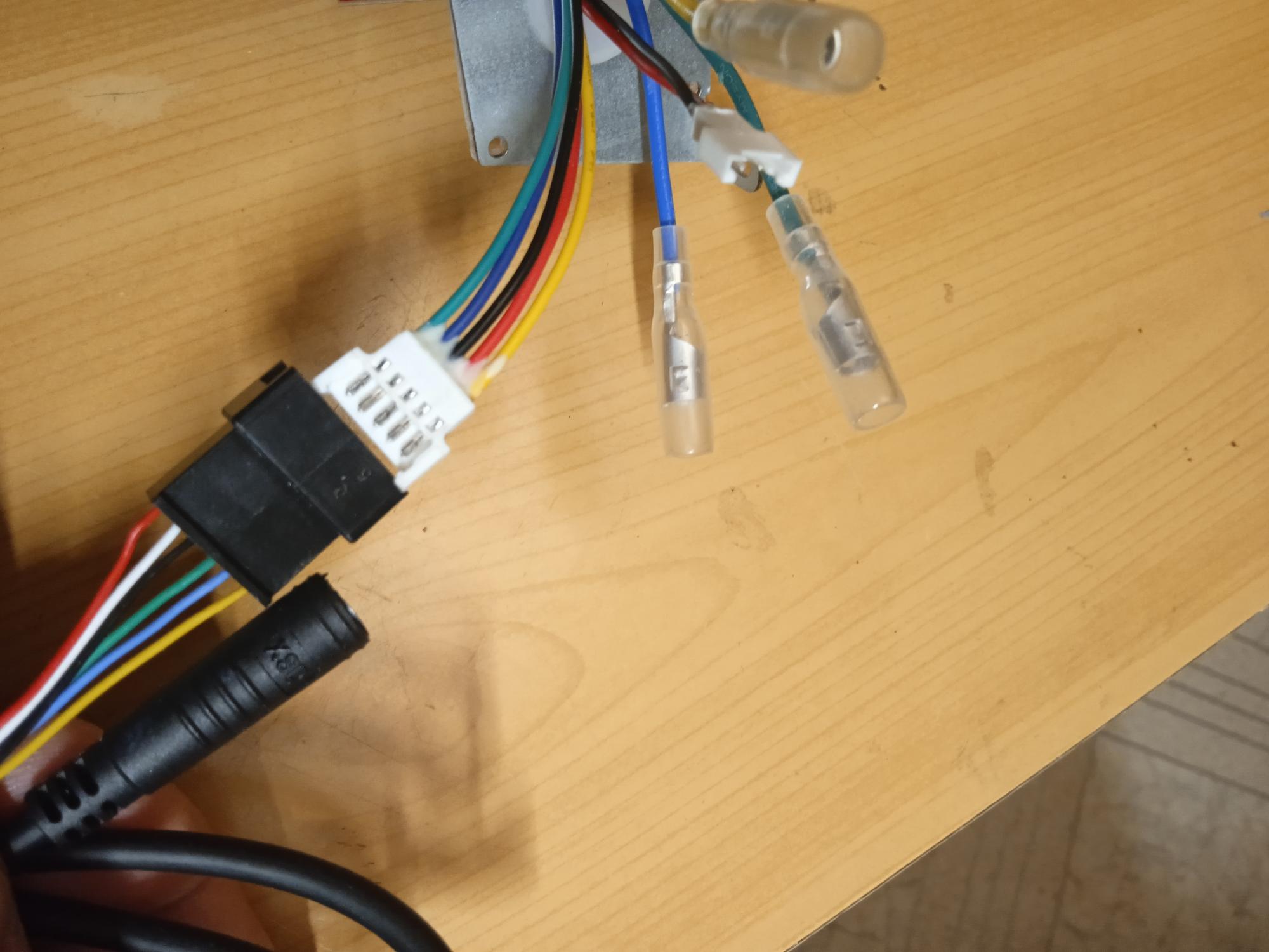

[user]Сергей34[/user], есть фотки, как соединил, в каком месте?
Или можешь написать, как соединил? (см. фото)
разъём контроллера:
Распиновка курка:
Соединительный провод, который шел в комплекте:
И может быть знаешь, назначение этого разъёма?

Ну смотри, назначение на tf100 подписаны и разобрался. На контролере чёрный минус, жёлтый постоянное напряжение АКБ можно даже мультиметром проверить, красный комутируемое (DS в tf100). Синий и зелёный шина данных, где какой определить методом тыка можно, можно посмотреть на саважевсктй контролёр там судя по всему такая же деференциация.
Пы сы.  Хотя синий тоже может быть комутируемым питанием. На линиях rx, tx если сделано по бичу стоят просто резисторы сразу в микроконтроллер.

DS это "зажигание" в случае с TF100.
