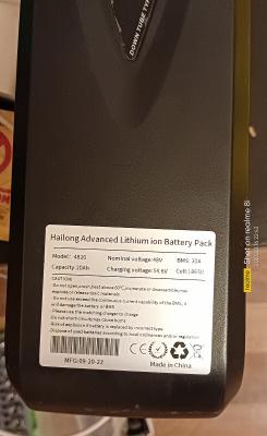

jura.min1976
Вопрос. Батарея на 48В купленная на алике заряжается до 54,9В дальше боюсь отключаю зарядник, в чем дело просвятите!

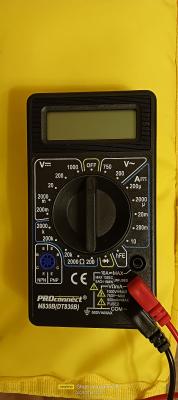

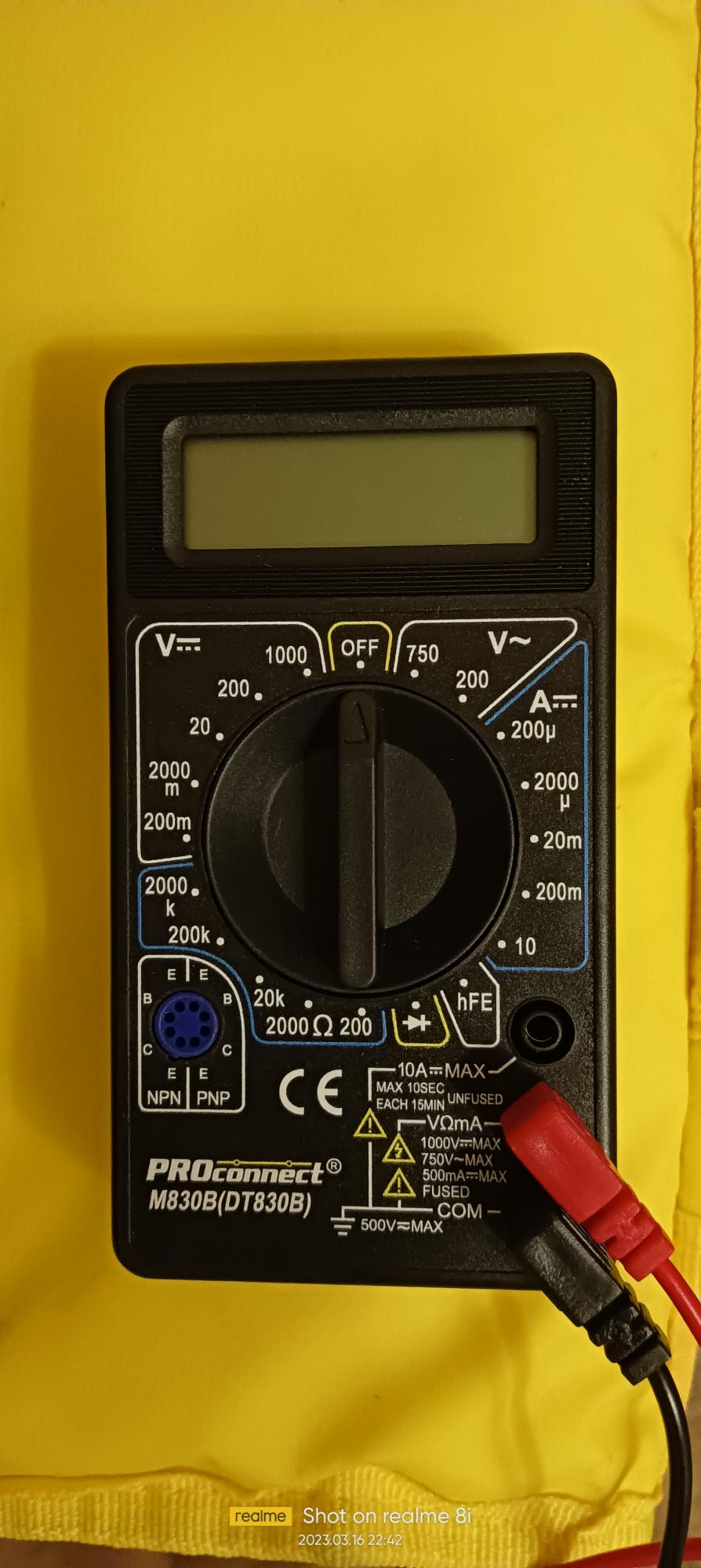

[user]jura.min1976[/user], как и чем измеряете напряжение? Какое напряжение выдает зу на холостом ходу?
jura.min1976

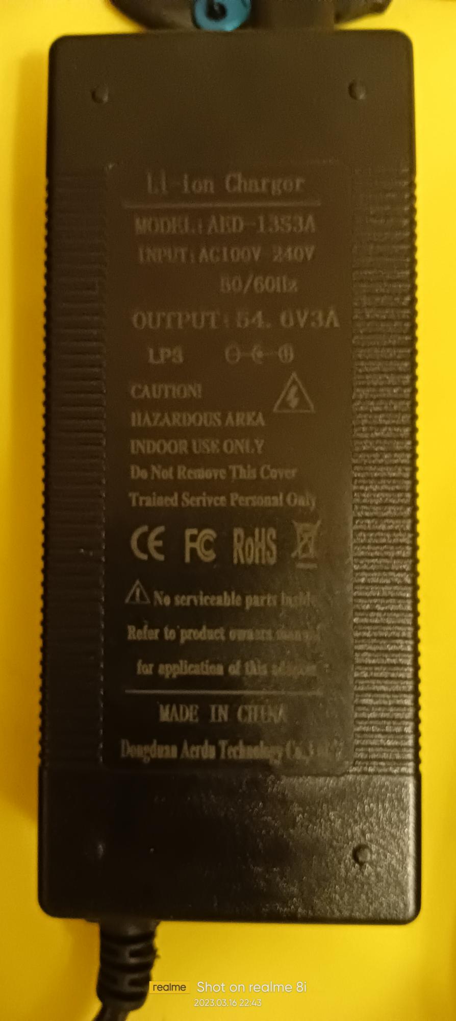

на самом заряднике 54,6В 3А. тешкой показывает 55В

Цитата: jura.min1976 от 16 Март 2023 в 18:35мультиметр
фото или ссылку на этот чудесный прибор можно?
уверен?-действуй
Surf_el
[user]jura.min1976[/user], 55В не криминально, к тому же возможно это погрешность ваших измерений. Если в зарядке есть подстроечники, то можно немного подрегулировать.
jura.min1976
Добавлено 16 Март 2023 в 18:54
нет зарядка самая простая. что делать заряжать до конца пока не загорится зеленая лампочка

4.23В на ячейку хоть и не здорово, но и не критично.
Второе,  я бы не стал доверять показаниям такого мультиметра в десятых вольта.
Ну и если вас так это заботит, можете поставить диод в разрыв, но я бы для начала поискал поточнее приборчик.
volodiaa
у меня похожий тестер и он врет на 0,4 вольт. завышает.
