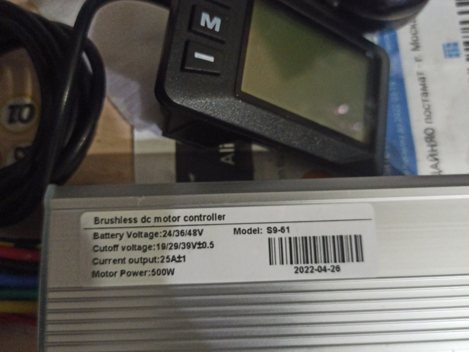

напряжение отсечки контроллера
Автор ArgusSW, 02 Апр. 2023 в 10:34

Каким? И, наверное, пора заглянуть внутрь контроллера. Возможно софт определяет батарею как 15s.
[user]ArgusSW[/user], вольтметр показометр? Есть нормальный мультиметр проверить напряжение?
ЕздюкЪ на батарейках! Без смс бмс и регистрации. Заряжаюсь от солнца.
and67
С тестером всё нормально ( у меня их 4шт один даже лет несколько назад проходил поверку). Контроллер на 24v/36v/48v. как бы по смыслу на 15s не расчитан , в меню установлено 48в. На контроллере написано -cootoff voltag 19/29/39v  я так понимаю это и есть напряжение отсечки.
usavich
[user]and67[/user], а попробуй не полностью заряженную батарею подключить. Тут на форуме где-то было негодование про контроллеры для свинца, которые продают для лития(залежалые остатки). Может 60Вольт недокументированная фича ПО(а железо распаяно из того что было, может на 48, а может на 60В)? Вот прямо cootoff написано? А внутри что?
and67
Внутрь заглянуть по нормальному пока что не получилось. Все силовые ключи прижаты с помощью подпружиненной пластины ,как вытащить плату пока не понял. фото контроллера прикрепить не могу ,эта опция мне пока не доступна. poveroff прописано на корпусе. Модель S9-61. На вело компе при напряжении 47.7в  отображается шкала заряда аккум.  на ней 4 деления из 6.

Цитата: ArgusSW от 02 Апр. 2023 в 10:34После того как поставил вольтметр, обнаружил что отсечка тяги происходит при напряжении 34в.
Это контроллер такой, на самокатах RushHour та же фигня. Это типа производитель переживает, чтоб ты дальше мог проехать. Обычно прошивают на заводах так, чтоб поставить слабый аккум, который может вырубаться при 30% заряда. А тут раз и принудительный эко режим! Лечится заменой делителя на резисторах.
