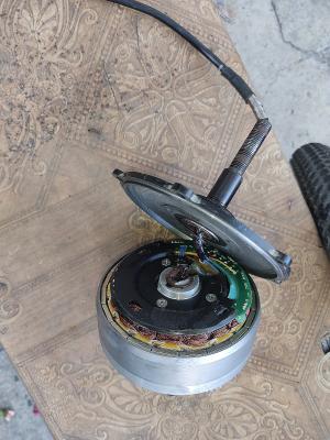

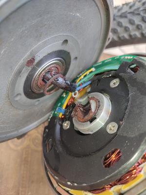

Началось все с того что появился какой-то скрип при услиии на педали, ездил пару дней, скрип усилился, решил снять колесо проверить, а там просто вал на пополам...
Где можно найти его отдельно, и получится ли вообще его заменить?

 Самое быстрое это обратится к токарю.  А чтобы не так сильно ослаблять ось, нужно немного уменьшить проходное отверстие для проводов и не так глубоко проточить канавку для стопорной шайбы.  Именно в этом месте начался излом.

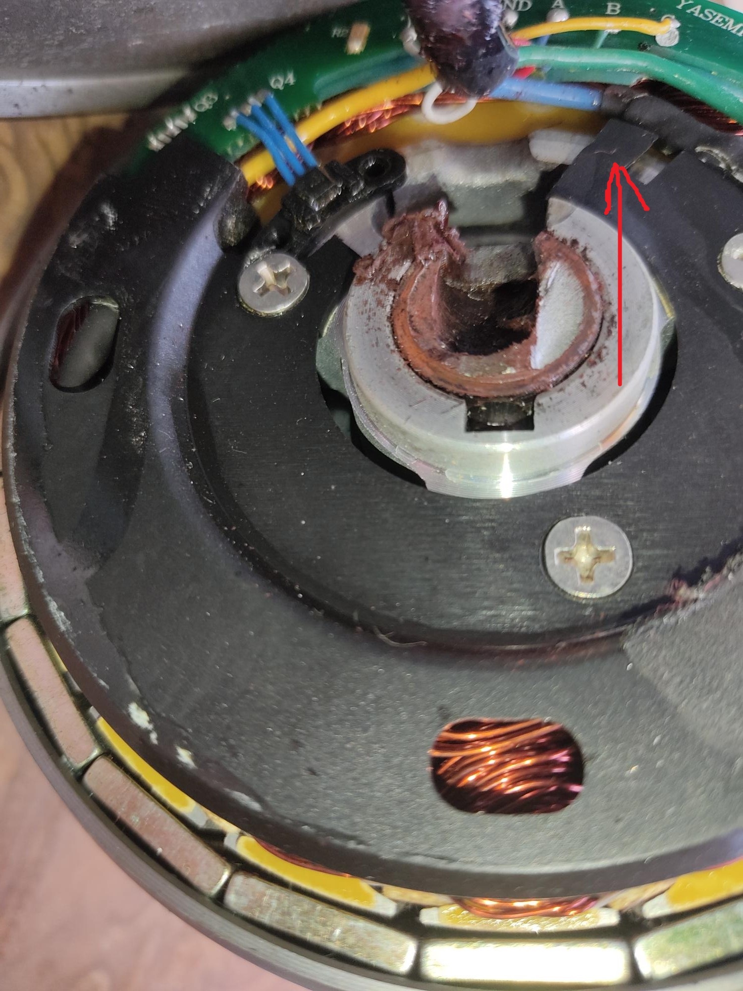

li-force фирма. Самое интересное, что 11тыщ пробега откатал без проблем, 2 недели назад решил впервые разобрать мотор и проверить состояние шестерней редуктора, на вид практически не отличались от новых которые купил, поэтому не стал даже менять, а просто смазал. Единственное, когда уже вставил колесо и закрутил, заметил что выемка на конце оси, которая не даёт проводу сильно изгибаться, смотрит вниз. Но мне было уже лень заново снимать, и я подумал что так даже лучше, типо меньше воды будет в это выемку стекать с провода.
Неужели это могло оказаться так критично... Ось та сама по себе симметрична, какая разница куда смотрит выемка канала вверх или вниз....

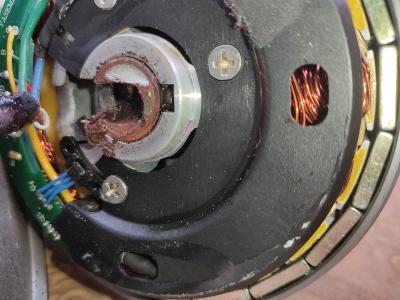

Она и не сгнила, а устала и треснула.

Ржаветь стало в самой трещине, которая постепенно росла довольно продолжительное время.  А потом ось совсем отломилась. В этом месте виден свежий металл.

в данном случае да...метал подгнил -и пока ось была в своем положении (вверх)-держала нагрузку-при переворачивании оси -нагрузка пошла в обратку(на излом)-вот и итог.но лутше так -могло быть и хуже)

лутше всего в бок(это середина)-если вверх нагрузка будет пытаться рвать метал(стенки тонкие)-а вниз-сминать.-но в бок не всегда получается-остается 2 варианта-(я за вверх)-порвать тяжелее чем смять.(но каждый решает по своему)-а по поводу затекания воды-это уже другое.
