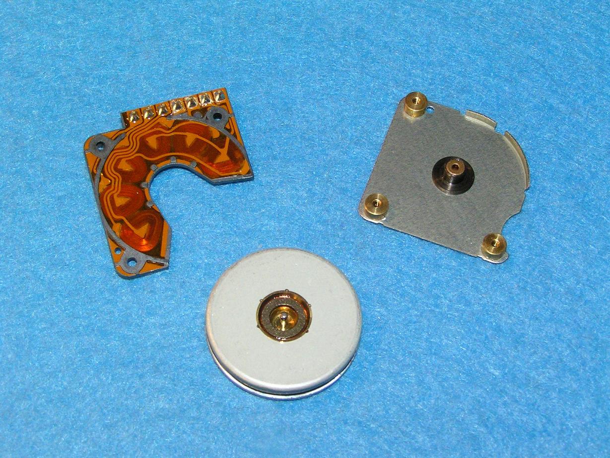

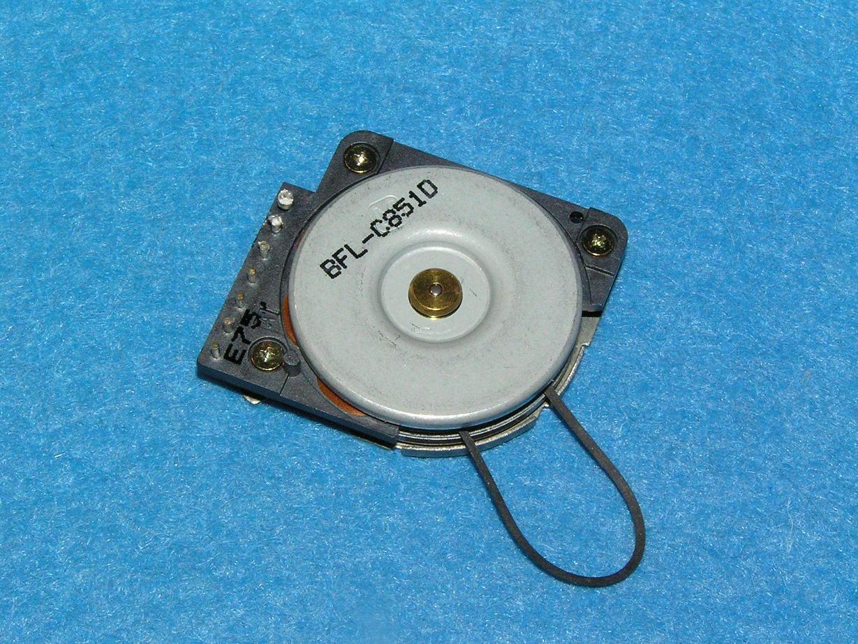

Плеерах сони и панасоник двигателя использовались - его бы масштабировать - дури в нем было пальцами держишь а он вращает - обороты хорошие -
Что это за тип двигателя подскажите ?
Gostya
Тип-безжелезный блдс))) счастливые обладатели генераторов/двигателей безжелезных, приличного диаметра 20+см и приличным количеством магнитов 36+ штук отзовитесь, очень интересно сколько Вт при вращении токи Фуко съедают...Может кто знает еще как определить максимальный диаметр обмоточного провода в зависимости от частоты и значения индукции?
