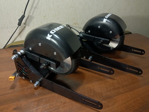

Вот такова идея трансформации с мотора на ручное движение:
М-Велосипедист
Определили гравитационные углы срабатывания гироскутера и в соответствии с ними рассчитали плечи и точки крепления тяг управления.
Базирование на оси ручного тормоза.
М-Велосипедист
Рычаги управления гироскутером по обоим бортам готовы - электрокнопка пуска видимо будет вмонтирована в грипсу - под рукой.
Крепление на оси тормоза.
М-Велосипедист
Всё,  в общих чертах адаптер для соединения гироскутера с креслом готов, можно приступать к деталировке.

Подвеска гироскутера в виде балансира - будет крепится мощной липучкой шириной 40мм.
Удалось обойтись без сварки - одними заклёпками.

У одноместной модификации есть недостаток - если вдруг кончится заряд батареи электрокресло лишается подвижности и инвалид оказывается в беспомощном положении.
Но поскольку большие колёса и гироскутер быстросъёмны на липучках и кнопках - есть отличный выход.
В моторном режиме большие колёса, как запаска подвешены сзади.
А когда понадобится ручной режим движения, большие колёса вщёлкиваются на свои штатные места, а гироскутер подвешивается под сидением.
Трансформация в одну минуту.
