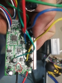

Цитата: Erokoka от 29 Май 2021 в 09:25лектроники починили батарею,не сказали что с ней,денег не взяли ,ну на этом спасибо.
Дружище, подскажи, где нашёл толковых электронщиков?
Два года назад от тряски по плитке (спасибо мэру) аккум вырубился, выдав ошибку Е2 или Е4. По рекомендации одного из форумчанинов отвез в Эльтреко. Там посмотрели, якобы отвалились контакты с пары ячеек. Согласился пропайку. Но после нее сказали, что кирдык плате контроллера, нужно менять, заказывать оригинал - ждите несколько недель. Согласился, но в итоге сделали за пару дней. После этого жена прокаталась еще пару месяцев, и снова кирдык аккуму. Отвез в Сам-о-кат (по отзывам - классное место). Там посмотрели, наругали предыдущих мастеров, мол перегрели платы во время пайки. Быстро перепаяли, все заработало, по деньгам взяли очень мало. Но через пару месяцев снова аккум стал периодически вырубаться, в итоге снова выдал ошибку. При попытке его снять - не снимается. Выдернул с большим усилием - поплавились контакты. Теперь не знаю, куда все это везти - к мастерским уже нет доверия.
Подскажите хорошую мастерскую, где могут заменить аккумуляторы в Kleefer E-Pure.
Erokoka
#27
user]kimersen[/user Я на работе отдавал электронщику.
Но на твоем месте,если аккум уже столько раз ломался,я уже не чинил бы.
А заказал бы не али аккум-бутылку и в сервисе приколхозил .Выше люди писали уже об этом.В два раза мощнее ,цена тыщ 12.
