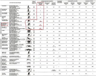

мне б цифру реальную примерную насколько лигерад меньше потр*бл*ет на 40 кмч.
Гриша, лс.
Я уже отвечал. Даже ссылку на симулятор давал. :pardon:
Artsem K
про лигерад сейчас спрашиваю форум.
симулятор твой дает в 2.5 разницу - веришь? ну ладно.
илс говорил про другие цифры. он ушел в астрал, даже с вайбера пропал.
Balor
Относительно фэтбайка с вертикальной посадкой?
Абсолютно верю. Но замечу, что "лигерад лигераду рознь".

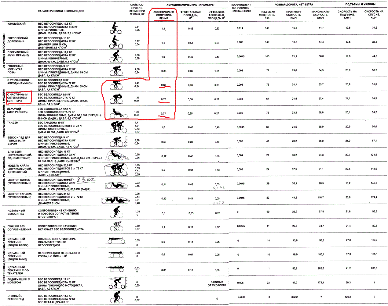

Statik
Таблица с сивых времён,уже тогда людишки знали,что на лигераде или со щитком потратишь в два раза меньше лошадиных сил,так это даже без бегемотских покрышек фета,а с ними то может и в три:
Да и потом-какой резон их сравнивать(?),когда лигерад для скоростной езды по асфальту,где чем выше скорость,тем выгоднее хорошая аэродинамика.
А фет для медленннной и тяжёлой езды по пескам с качанием  ягодиц :-D.
FAS_r7
Цитата: Robbie от 17 Апр. 2023 в 01:23симулятор твой дает в 2.5 разницу
Навскидку, чисто умозрительно - два раза на сорокете между лигером и вертикальным фэтом.
