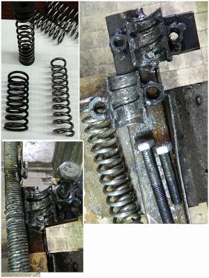

Хотел доработать подвеску и столкнулся с проблемой - невозможно найти подходящие по характеристикам пружины для амортизационных вилок. Да и вообще с пружинами проблема - толком нигде не продаются, а если продаются (на заказ например ) то стоят ...   O_O
Подумал, а что если взять пружину большую по размерам, но которая есть в свободной продаже и стоит не дорого...  и скорректировать... Обычно, пружины малого сечения на производстве навиваются на токарном станке из готовой, закаленной проволоки, а затем подвергаются холодному отпуску. По идеи, если её немного поджать и затем так же обработать (убрать напряженности), то ничего страшного произойти не должно...
Взял вот такую пружинку -
http://www.avtoall.ru/prujina_kamaz_korziny_scepleniya_najimnaya-165165/
она подошла по диаметру проволоки и приблизительно по размерам...

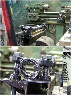

Сварил из труб небольшой станочек, для навивки/перемотки пружин, под необходимый диаметр... Хомут и ость воротка задает размер будущей пружины, а шаг - корректирует спираль  внутри хомута-втулки . Болтами можно корректировать диаметр ( при первом прогоне) и натяг. Затем, нужно запечь пружину при температуре 300С в течении 30-40 мин.
После переделки протестил в динамике при сжатии и после 500 циклов пружина усадки не дала.. Теперь только поставить и протестировать на машине осталось... Вот только сезон начнется...   :el10:
На картинке для сравнения пример диаметра пружин ( какая была и стала ). на цвет не обращайте внимания (просто, у меня не осталось первичного экземпляра этой партии)

Зачем такие заморочки, возмите пружины от газораспределительных клапанов ДВС.
slav
Цитата: asncorp от 02 Март 2018 в 20:55
Если она на основе нефтепродуктов, то не подойдет - будет разрушать пластиковые втулки... Лучше всего графит с силиконом.
Они по любому быстро разрушаются , дорожный абразив делает своё чёрное дело !
За это невзлюбил такой тип амортизации !   :bw:
asncorp
Я так и делал... брал пружины от ВАЗ по 2 шт.  в штанину т.к. они короткие... Но жесткости маловато... А другие (мощнее) большего диаметра и через втулку 25мм уже не проходят (например ЗИЛовская, как у меня для примера на фото) сечение проволоки у них - как раз что нужно... Вот и пришлось колхозить.. зато теперь и по размеру и по жесткости все как надо...

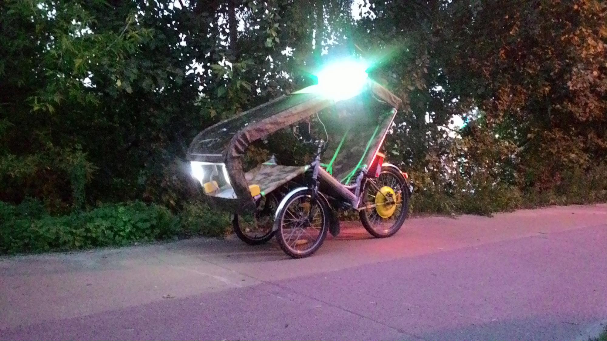

За зиму - переделал тормоза на дисковые. Потом подумал, что нужно обновить и обшивку - сшил новую, без отстёгивающегося стекла. Думаю теперь чем бы её пропитать, чтоб не выгорала на солнце.   :bw:  Пробовал разбавлять силиконовый герметик в нефрасе и покрывать им материал сверху - получилось неплохо, вода просто скатывается, но вот проблему с выцветанием от УФ такая пропитка не решила. В ходе эксперимента под УФ лампой, краска всё же выгорела, хоть слабее, но все же... Нашёл тут вещество - Бензофенон или Дифенилкетон. Оно применяется в разных сферах (например в косметике) для поглощения УФ лучей. Вот думаю - попробовать пропитку сделать с ним. Только не знаю в чём его можно будет размешать. Некоторые советуют в акриловом лаке... Нужно спросить химиков...
Изготовил новую фару и поставил на верху "люстру" с стробоскопами. Фару, кстати, сделал из светодиодных лент на коробе, закрыв сверху призматической плёнкой из ЖК монитора. Получилось что свет, проходя плёнку, направляется больше вперед, и не рассеивается в стороны... "Люстра" сверху - имеет белую светодиодную ленту спереди, красную сзади, а также зелёные и красные стробоскопы.

Доработка  света - верхняя "люстра" с призматической решёткой (плёнкой), взятой от рассеивателя LCD монитора.  Визуально -  как светят сигналки/габариты  на крыше в сумерках с включённой "люстрой" .  Появился эффект - сплеш в стороны - даёт дополнительную заметность на дороге...
