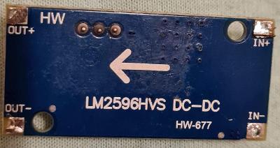

Приветствую. Подскажите по понижайке для фары,  пожалста. Имеется электровел с акб 36в (30-42) и фара, MagicShine MJ-870 на зарядке для которой указано 8,4в.
Ссылка на фару http://forum.fonarevka.ru/showthread.php?t=5251
Ссылка на модуль https://aliexpress.ru/item/4000013423897.html?_ga=2.47078631.1970315878.1640463998-371805433.1627474708&item_id=4000013423897&sku_id=10000000033406939&spm=a2g39.orderlist.0.0.573a4aa6D9ium2

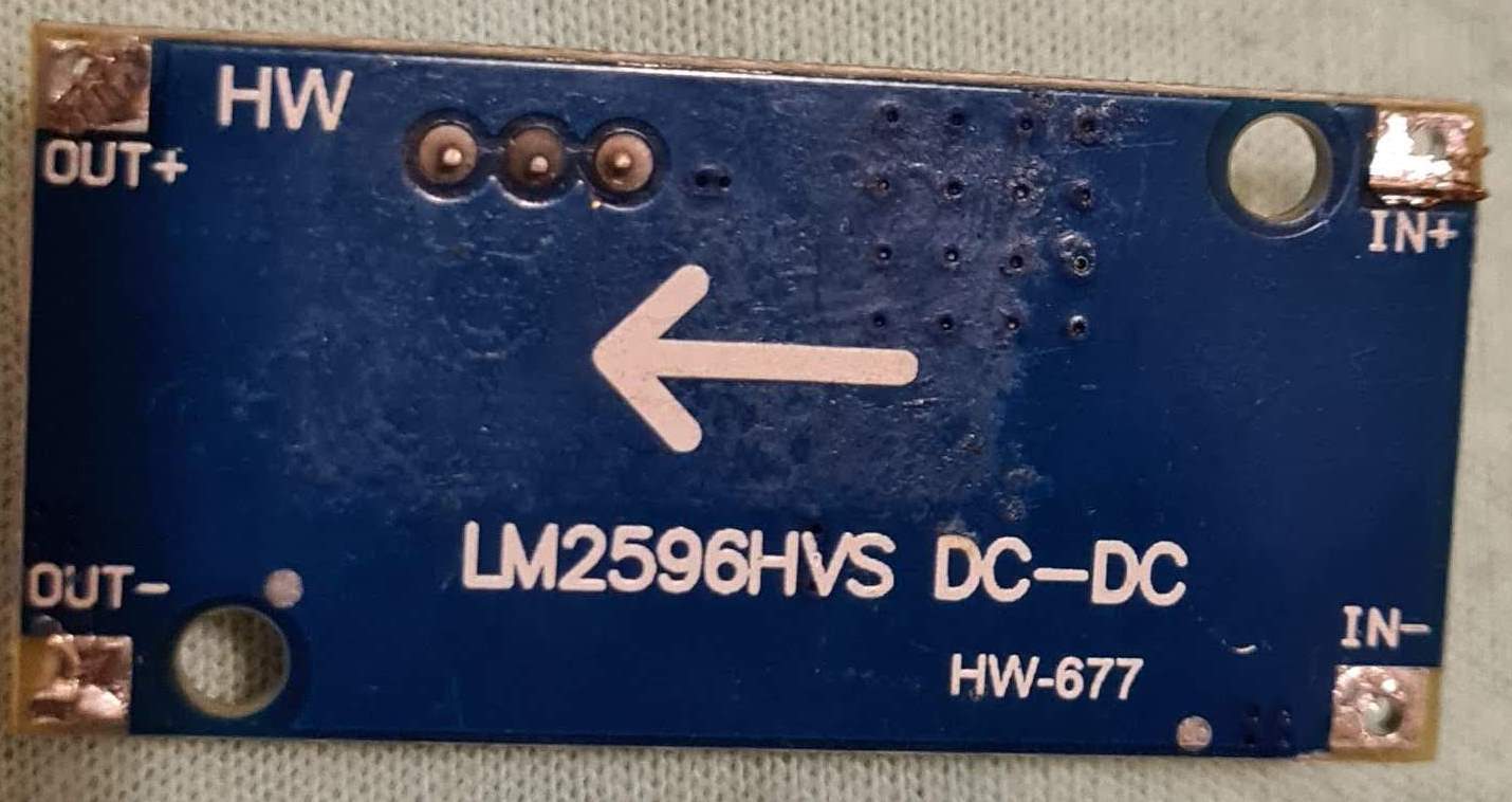

Купил понижающий модуль LM2596HVS, подключил к акб, накрутил напряжение
, подключил фару, и примерно через 10 секунд деталь, похожая на транзистор, слегка взорвалась, и фара отключилось. Наверное, по мощности не подошло, не знаю сколько фара потребляет, думал до 10 ватт.
В общем подскажите, пожалста, что я сделал не правильно, и как сделать правильно.

[user]spoiltboy[/user], понижающие модули надо брать изолированные. В противном случае рискуете спалить подключаемые гаджеты, тк при пробое все входное напряжение окажется на выходе. Фару то после пыха проверяли? Очень вероятно, что вы и ее лишились

Сори, модуль по моей ссылке вам не подойдет, у него входное 48-60В

Андрей_72
Цитата: spoiltboy от 25 Дек. 2021 в 23:56понижающий модуль LM2596HVS...
Вам попалась подделка. Их сейчас очень много продают. Я даже себе один такой модуль купил для исследования, заведомо зная, что это туфта (отдельно микросхема LM2596 продаётся почти втрое дороже, чем готовый спаянный модуль на ней!). Так оно и оказалось - маркировка не соответствовала действительности, параметры оказались настолько хуже заявленных, что совсем ни в какие ворота это не лезли.
В Вашем случае, с упомянутой фарой, потребляемый по выходу модуля ток должен быть порядка 1,7 А. Оригинальный модуль хорошо держит напряжение на выходе при токе до 3 А, а поддельный - загибается, даёт просадку более 0,5 В при токе менее 2 А, и сильно греется (что опять-таки говорит о том, что это НЕ 2596). Кроме того, буквы "HV" в маркировке говорят о том, что микросхема имеет высоковольтный вход (выдерживает до 60 В). Но подделка не выдержала даже 42 В. Такие печальные дела...

Андрей_72
Увы, ссылок на нормальные модули дать не могу. Я для себя обычно собираю сам. Но даже я не могу дать точной гарантии, что те микросхемы, которые я купил для сборки преобразователей, подлинны. Это только практика покажет, когда буду собирать преобразователи.
Ищите в Интернет-радиомагазинах, желательно предварительно спросив, не подделка ли. Некоторые магазины имеют возможность проверки параметров изделия (в данном случае эта проверка будет совсем простой). Почему не через Али - потому что, купив в своей стране, Вы можете заранее получить вменяемый ответ продавца на вопрос о подлинности товара, а также быстро вернуть деньги за некачественный товар, если всё-таки это подделка. С китайцами же будет намного дольше и геморнее.

Цитата: Yurkinson от 26 Дек. 2021 в 18:49Заявленное максимальное напряжение (по приведенной ссылке) составляет   28 "китайских" вольт- это могло быть первой причиной.  Вторая причина: максимальная допустимая  мощность нагрузки без применения дополнительной системы охлаждения - 15Вт.  Подали, допустим, 30 вольт, сняли 1.7 ампера при 8.4 вольта на выходе, потребили  36 ватт.
Нет, совсем не так. Преобразователь собран на микросхеме LM2596HV (см скрин выше). По даташиту:
- максимальное входное напряжение = 60 В (предельное = 63 В).
- максимальный рабочий ток (длительный!) = 3 А.
У человека оказался модуль с подделкой: пыхнул от 36-вольтовой батареи (т.е. максимум 42 В на входе) при токе 1,7 А (менее 60 % от максимума). Тут даже и говорить не о чем. Подобного шлака сейчас везде навалом. При покупке смотрите на цены: модуль не может стоить в 3 раза дешевле, чем отдельно взятая микросхема.
