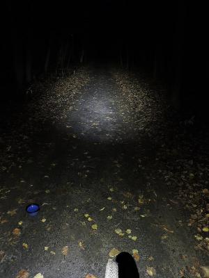

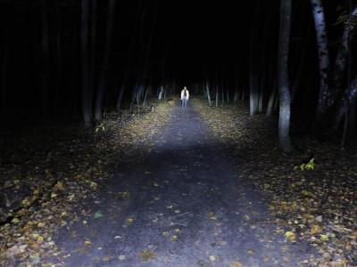

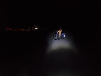

Cделал обзор имеющихся у меня фар. Все фары доступны на Алиэкспресс, в режиме ближнего света имеют четкую СТГ и не слепят встречных. У некоторых есть режим дальнего света.
Штатная фара, которую обычно устанавливают на электровелосипед производители.
Мощность около 2 Вт. Может быть со встроенным сигналом или без.
Световое пятно маленькое и тусклое. Можно разглядеть дорогу метров на 5, зону перед колесом не освещает.
Можно использовать в качестве габарита или ДХО, в темное время суток сойдет для освещенных улиц, чтобы было видно Вас, как аварийный вариант позволит доехать по неосвещенной дороге с небольшой скоростью. В качестве полноценного освещения не годится.

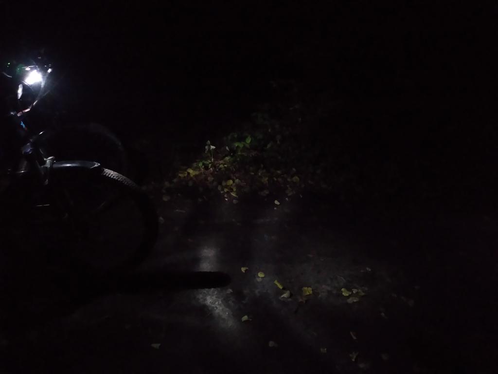

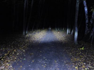

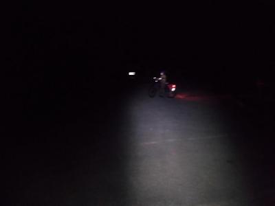

Leadbike LD28 https://aliexpress.ru/item/4001139017285.html?spm=a2g39.orderlist.0.0.1f204aa6DJ5TGR
Мощность 4,5 Вт. Есть модели со встроенным сигналом.
Два режима яркости и мигание, встроенный выключатель.
Имеет разъем USB, рассчитана на работу от стандартного 5 В повербанка. Я этот разъем отрезал и запитал от 12 В аккумулятора. Работает нормально. Есть модификации на 12-80 В https://aliexpress.ru/item/1005001287967682.html
Светит неплохо, дает равномерное пятно, для велосипедных скоростей вполне нормально.
Недостатки - пятно очень узкое, плохо освещает зону перед колесом.

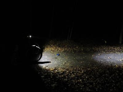

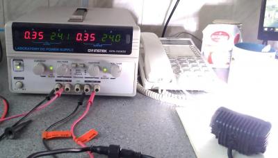

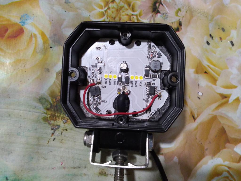

RUITAISEN https://aliexpress.ru/item/1005001713804719.html, она же Arctic V3.1.
Мощность 12 Вт. Рабочее напряжение 10-80 В.
Позиционируются как автомобильные противотуманные. Имеют очень широкий и яркий луч в горизонтальной плоскости, четкую СТГ сверху, встречных не слепят. Дополнительно по периметру стоят "Ангельские глазки", включаются отдельно.
Недостатки - в штатном варианте очень узкий луч в вертикальной плоскости. При установке над колесом 27,5" получается примерно вот так:
Вдаль светит хорошо, а перед колесом большая зона не освещается, можно опустить ниже, тогда темная зона перед колесом будет меньше, но и светить будет совсем недалеко. На фото нечто среднее. "Ангельские глазки" вообще ничего не освещают, только как габарит.

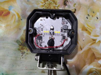

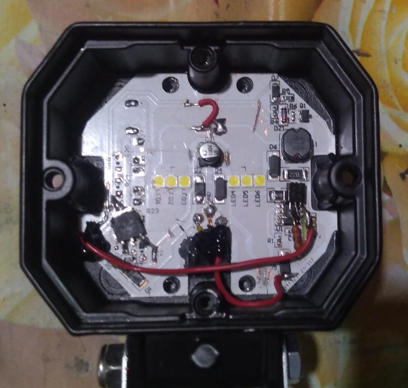

Но эта фара хорошо поддается доработке. Если немного подпилить линзы, то лучи можно сделать пошире и развести. Глазки тоже приходится удалять, так как рамка, на которой они установлены режет лучи по вертикали. Описание доработки здесь: https://electrotransport.ru/index.php?msg=2105275 После доработки получается очень хороший результат. Достоинства этой фары - невысокая цена, небольшие габариты, хорошо вписывается в дизайн велосипеда, дает широкое и яркое световое пятно, оптимальное потребление энергии.
После удаления "Ангельских глазок" остается незадействованный третий провод. Через него можно организовать включение фары от дисплея, установив ключ внутри. С платы фары удаляются почти все детали цепи включения "глазок" и на их место распаивается коммутирующий мосфет.
Еще один вариант доработки для желающих экономить. Можно сделать раздельное включение одной половинки и двух. С разведением лучей получается условно ближний свет 6 Вт и ближний + дальний 12 Вт. Этот вариант сложнее. Внутрь также устанавливается мосфет для отдельного включения одной половинки, но еще нужно вмешиваться в схему драйвера, чтобы при включении одной половинки ток через светодиоды уменьшался в два раза. Я установил одну фару с такой доработкой на обычный велосипед без мотора с небольшим 12 В аккумулятором. Подробности здесь https://electrotransport.ru/index.php?msg=2111653

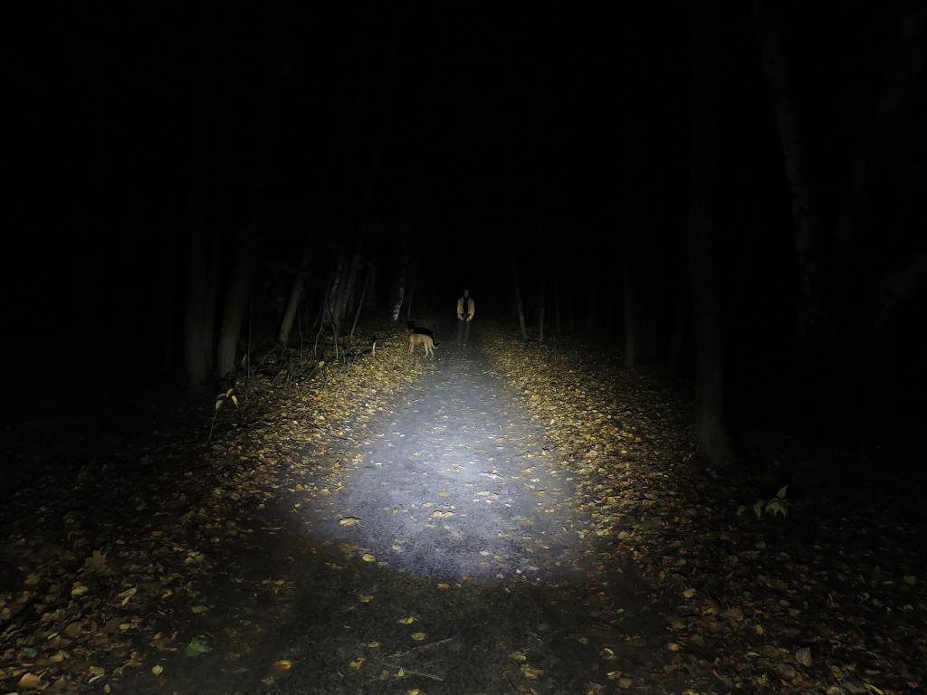

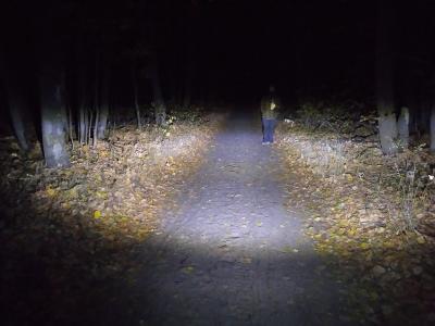

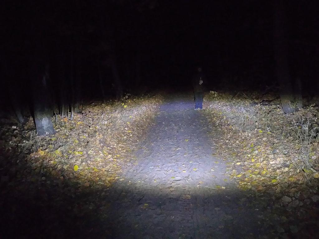

SUFEMOTEC https://aliexpress.ru/item/1005001586489213.html
Мощность 25-26 Вт. Рабочее напряжение заявлено 10-36 В. Я при покупке не обратил на это внимания и сразу подключил к батарейке на 48 В (максимальное 54,6 В). Все нормально работает.
Светит просто шикарно. Свет теплый, приятный, как будто в солнечную погоду, засветка пятна очень равномерная. Ширина луча немного уже, чем у Арктика. Но по мне как раз такая и оптимальна. Есть двухцветная модификация белый и желтый. Включаются по очереди. Включаешь первый раз - белый, выключил / включил, получил желтый. Потом снова белый. Желтый светит намного выше, можно считать его дальним. По ощущениям желтый свет через чур ядовитый, пользуюсь им редко. Но вот когда выпал снег и в лесу стало все белое, белый свет начал сильно отражаться и немного слепить, переключил на желтый, и глазам стало гораздо комфортнее.
Недостатки (на мой взгляд несущественные, но куда же без них?) - слишком резкие границы светового пятна. Из-за этого немного ощущается эффект контраста. Когда глаза настраиваются на высокую яркость, а за пределами светового пятна темнота слишком глубокая. Плохо освещается зона перед колесом. При установке на руле и настройке в горизонталь до передней СТГ получается 3,5 м. Была мысль развести лучи, как в Арктике, но фара оказалась трудноразборная, стекло вклеено на герметик. По сравнению с другими эта фара массивнее и тяжелее. Со штатной скобой у нее получается большой вынос относительно точки крепления. Поэтому кронштейн нужен очень жесткий, иначе на ходу она трясется. Я сделал крепеж из старого выноса руля.

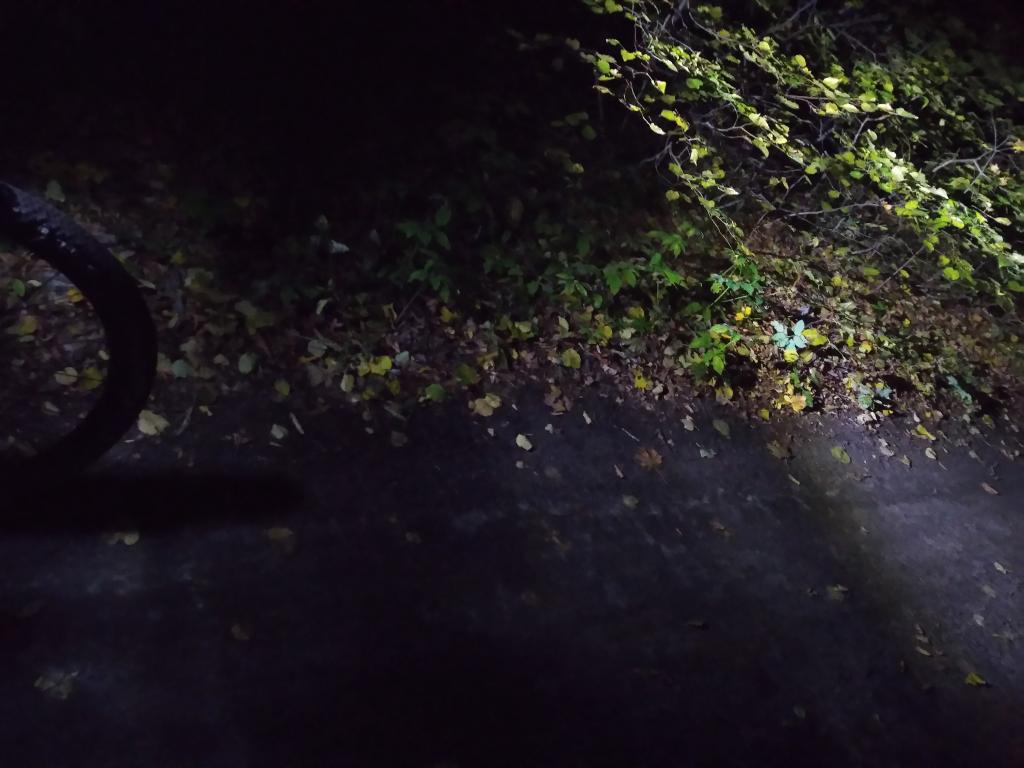

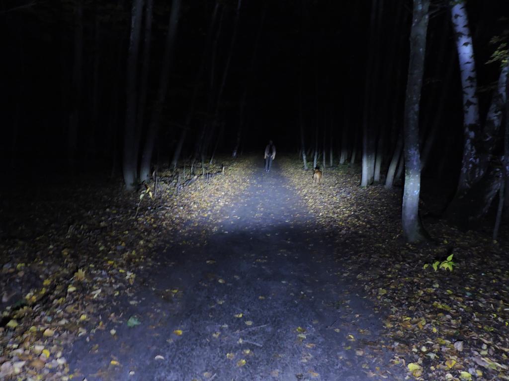

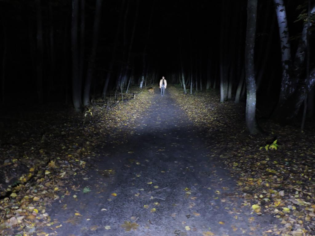

USRUNINER https://aliexpress.ru/item/1005003112220172.html?item_id=1005003112220172&sku_id=12000024164227094&spm=a2g2w.orderdetails.0.0.e4304aa6O17cb3
Имеет дальний и ближний свет. Это два разных светодиода, каждый со своим рефлектором, сфокусированы по разному. Рабочее напряжение 9-80 В. Реальная мощность ближнего света 8,5 Вт, дальнего 17 Вт. При включении дальнего ближний тоже включается. По габаритам немного шире Арктика, но по высоте ниже. Драйвер вынесен в отдельную металлическую коробочку на проводе. Между драйвером и фарой качественный герметичный разъем.
Интересная особенность. Включил сначала ближний - потребляет 170 мА, включил параллельно дальний - второй светодиод включился, но ток остался 170 мА, а яркость ближнего уменьшилась, выключил ближний, ток стал 350 мА, яркость обоих светодиодов увеличилась. То есть получается 3 режима - ближний, ближний + дальний в половину мощности, ближний + дальний в полную мощность. Правда для коммутации всех трех режимов нужен хитрый переключатель. Свет холодный, отдает синевой, но терпимо. СТГ четкая. Заливка оказалась неравномерная. Хорошо подсвечивает зону перед самым колесом, потом идет зона затемнения и на расстоянии яркое световое пятно. Ширина луча примерно как у SUFEMOTEC . Основное пятно заметно ярче, чем у Арктика, немного уступает SUFEMOTEC. Зона затемнения немного раздражает. Если б не она, вообще была бы конфетка. Но привыкнуть, думаю, можно. На фото человек на расстоянии 20 м.

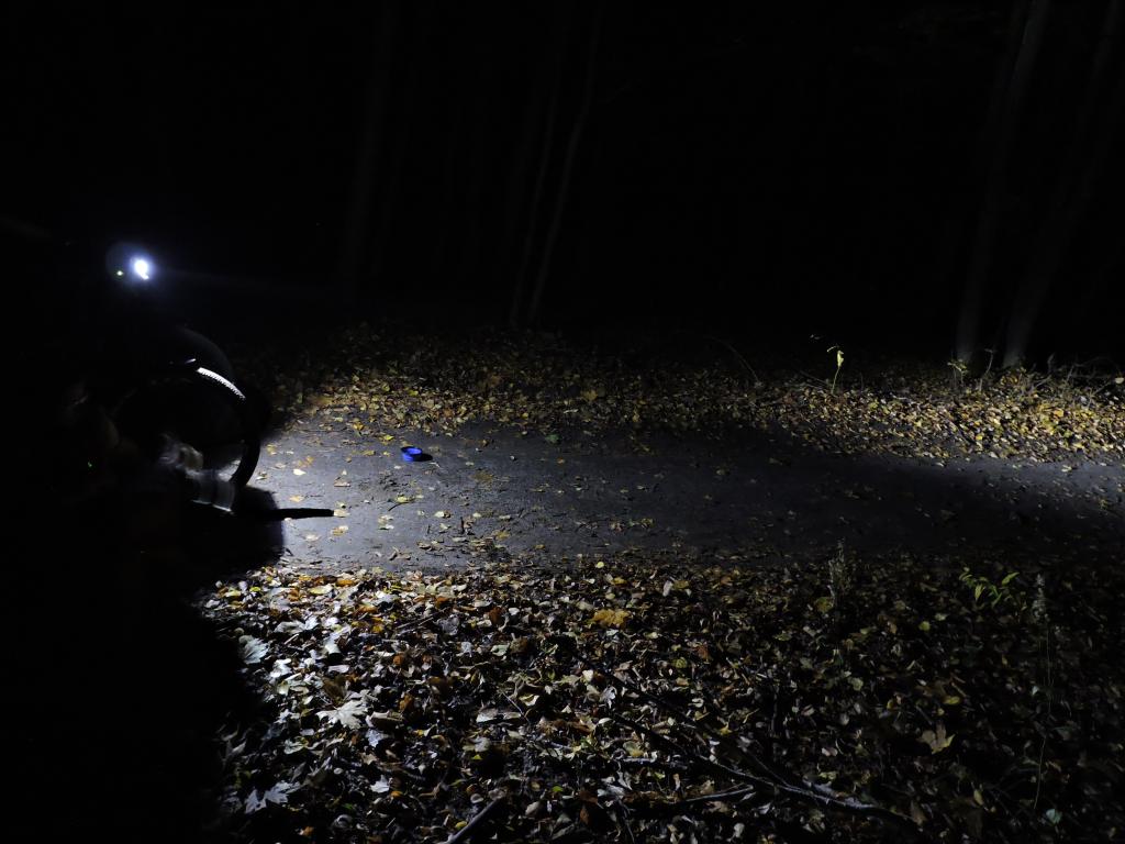

LUMINTOP B01 https://aliexpress.ru/item/33046014882.html?item_id=33046014882&sku_id=10000001991506696&spm=a2g2w.orderdetails.0.0.532c4aa6SYbHPC
Это ручной фонарик с фокусировкой луча как у фары и кронштейном на руль. То есть можно использовать как фару, или вынуть и носить в руке, как обычный фонарик. Работает от аккумулятора 18650 или 21700, имеет 3 основных режима мощности + турбо (непродолжительный). С аккумулятором 21700 заявлено 5 ч работы в режиме High. Когда выключен, на кнопке подсвечивается иконка в виде зайчика. В темноте не промахнешься. Интересно, за какое время она высадит батарейку при хранении?  :bw:  А во включенном состоянии иконка гаснет, и для переключения режима, или выключения, приходится искать ее на ощупь. Управление не очень удобное. Включается кратковременным нажатием. Во включенном состоянии кратковременное нажатие переключает по кругу 3 основных режима. Выключается длинным нажатием. Режим запоминается. Но я постоянно путался и пытался выключить его также, как и включал, коротким нажатием. Свет заявлен белый дневной, но мне пришел явно теплый, приятный, похож на свет галогенки. Яркость в режиме High примерно на уровне Арктика, пятно круглое, ширина небольшая. Зону перед колесом высвечивает хорошо, потом идет зона затемнения и дальше основное яркое пятно. Зона затемнения небольшая. На фото человек на расстоянии 20 м.
