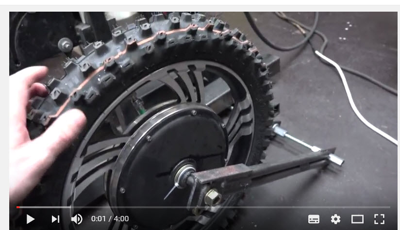

yaredik
с такой покрышкой, расход будет очень большой и в повороты входить будет плохо,на большой скорости особенно.

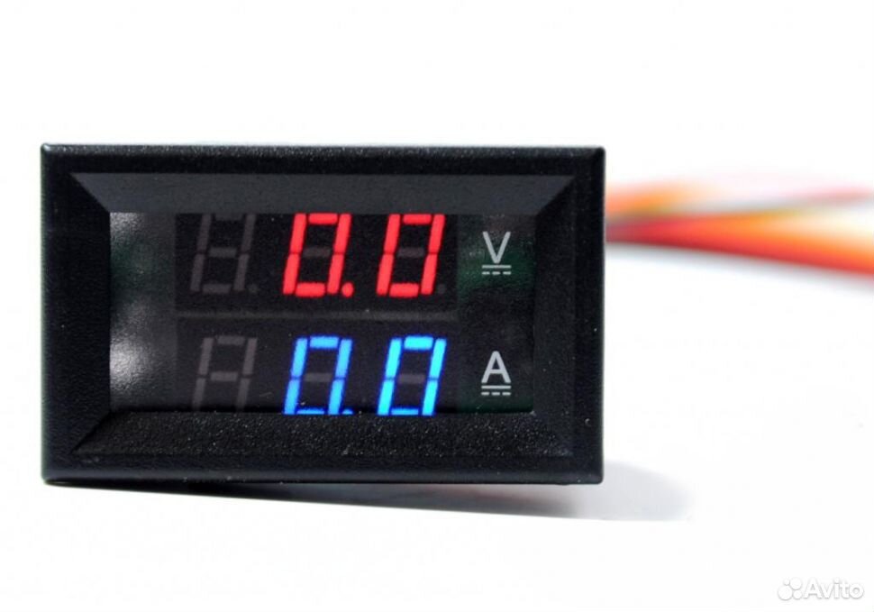

Кулибин
Амперметерик прикрутить как то есть возможность? Много даст информации. Ну а если и вольтметр будет то вообще супер.
Есть вот такие устройства китаёзные, кипеечные и вполне нормально замеряют.
zanuda
Дык сей девайс еще купить надо.
А так батарея сказала иди пешком через 15 км. для себя считаю неплохим результатом. младший брат проезжает на ней 30км с скоростью почти в два раза меньшей и весом гораздо легче.

#30
Поменял вилку и переднее колесо вот на это
малость изменил переднюю часть. теперь там не тупой упор а скос, как лыжа запрыгнет на препятствие.
Плюс переделал заднюю часть
