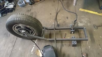

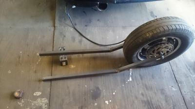

Еще с самого первого своего самоката меня непокидала мысль о некоем огромном самокате с мегасуперпупер характеристиками. В прошлом году собирая второй троллейбус до кучи прикупил моторколесо от скутера на 13".
Колесо лежало в гараже (за это время троллейбус2 сгорел утащив за собой пол гаража, машину и контроллер от колеса). Троллейбус2 , машина , гараж были восстановлены. А колесо так и лежало  :-) и вот выдалась минутка осуществить мечту  :-D
Начал с малого, одел покрышку  :laugh: шинщик честно признался что одевал резину дедовским способом (монтажками) первый раз.
После чего ужаснулся размаху бедствия  :laugh: но отступать мы непривыкли (движенье мысли надо гнать, презерватив воздушным шаром может стать).
Ширина колеса позваляет сделать раму шириной с два свинарика 12в 12ач. Длинна рамы выбрана с возможностью установить в три ряда данные акб.
На данный момент запилены дропы на раму и собственно трубы самой рамы. фотка пока только одна т.к. тел сел и фоткать немог. возможно позже будет видео которое снимал сварщик глядя на этот беспредел.
Данную тему начинаю просто как бортовой журнал постройки незнамочего с незнамо каким результатом.
Но в планах просто самокат или девайс похожий на самокат  :facepalm:
Советы приветствуются, коментарии типа "этот франкенштейн непоедет" идут лесом. приколы на тему также приветствуются ибо в шутке есть доля шутки.
И да параметры колеса 13" 1500вт 60в. Покрыха 155\80 R13

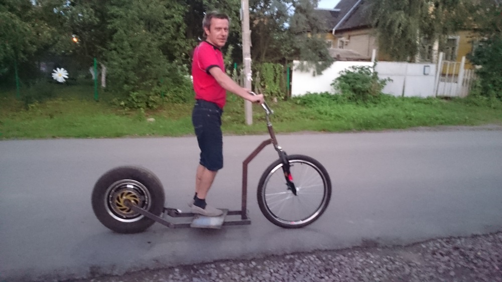

Глаза боятся руки делают, хотя страшновато. Чертежик на коленке рисуется по ходу стройки. Акб планируется в подножку поставить. Вес пугает конечно, но задуман обходной путь если как самокат будет неподьемный или неуправляемый, то поставлю спереди два колеса и будет трайк  :laugh:

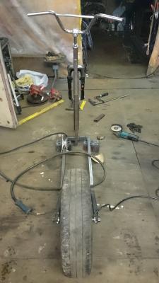

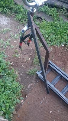

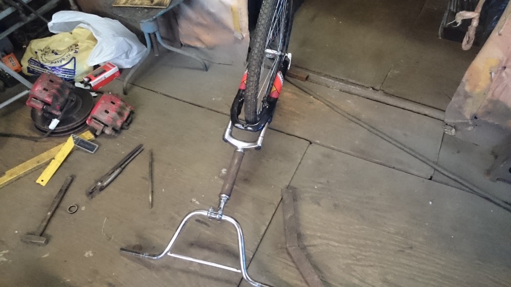

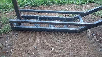

Добрался до гаража. Пофоткал, продолжил.
начало постройки рамы
Ну и естественно тестдрайв, правда в педальном режиме  :laugh:
Агонь тащщька!!!
На данный момент пока все. Рулится вроде неплохо, стоит устойчиво на дороге. по раме еще не все, буду делать дальше.

Крепление рулевого стакана к "раме" у меня вызывает чувство страха. Там же при торможении крутящий момент в точке сварки будет не малый. Да бы не отломило на скорости. Не дай бог, конечно.
jekix
+1
нужны как минимум подкосы и у стакана и у платформы...

Я писал что по раме еще будет продолжение. Будет усилено крепление рулевого стакана и рама будет пространственной чтоб внутри поставить акб. Это счас выкатили посмотреть пофоткать ибо нетерпелось.

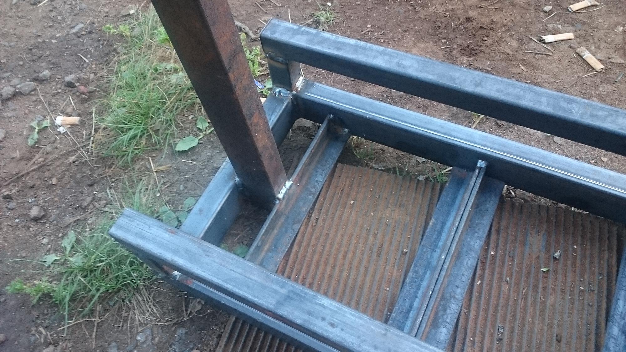

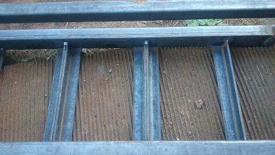

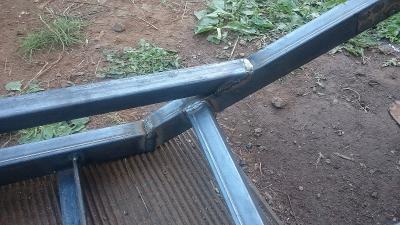

Продолжил потихоньку:
приварил уголки для установки акб
И сделал опору для площадки, заодно и рама пожестче стала  ;-)
Вышел некий ящик для АКБ
И потихоньку начал пилить распорки на рулевой стакан.
На этом пока все ибо синька зло, трудно попасть сварочным пистолетом куда надо :laugh: но без нее креатив в голову нелезет.
