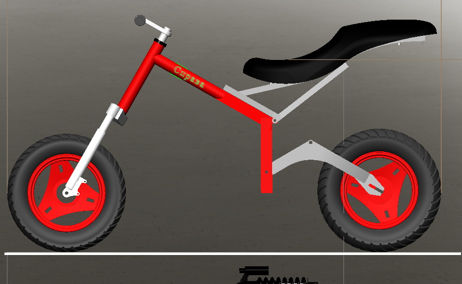

Аппарат должен уметь складываться и влезать в лифт ...
Только не надо вспоминать про V1, хотя принцип влезания в лифт я нарисовал, не зная, что существует V1.

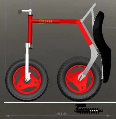

Цитата: Steel RAT от 27 Нояб. 2014 в 17:53Где можно увидеть рисунок?
Нашёл старый вариант.
До того, как купил аморт RockShox. С ним надо менять рычажность маятника, но переключился на выбор двигателя, чтобы перекомпоновать и друг другу не мешались. И вот ... застрял  :-(

[user]Бабай[/user], вижу.
А как с цепью-то будете складывать? Снимать не только амортизатор, но и цепь?
Либо надо делать хитрый маятник, на котором близко к оси крепить двигатель.
Одна передача от двигателя до шестерни на оси, вторая назад на колесо.
Для большой редукции.
Либо сразу с двигателя на колесо, если 1:4 хватит.
Так что не знаю, почему вы решили вынимать из бафанга планетарку.
По-моему лучше этого не делать.
Бабай
Ось маятника и ось звёздочки цепи планировались соосно https://electrotransport.ru/index.php?topic=24426.msg497935#msg497935 звёздочки 7:55 под мотоцепь Х-Ring 420 и двигатель от 800 ватт 36 вольт от моего самоката. Потом аппетит разыгрался.
А если из бафанга не вынимать редуктор, то для хорошей скорости надо будет на бафанг ставить большую а на колесо маленькую.
А я хочу ещё передачки слелать.
