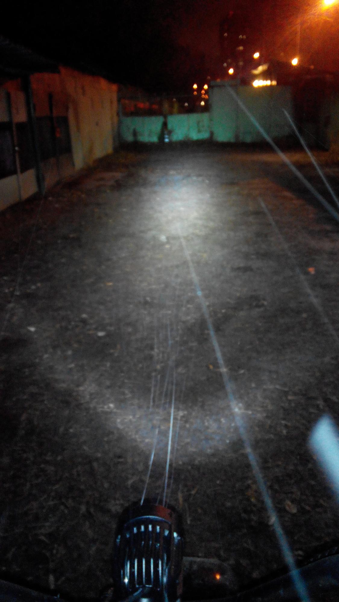

ПО ТЕМЕ: Мне кажется, было бы здорово, включить в обсуждение универсальные готовые изделия (или простые в изготовлении самоделки), подходящие на любое напряжение. Те, кому достаточно стоковых характеристик, я полагаю, сюда не часто заходят.

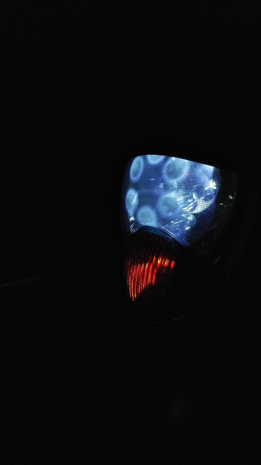

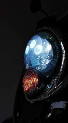

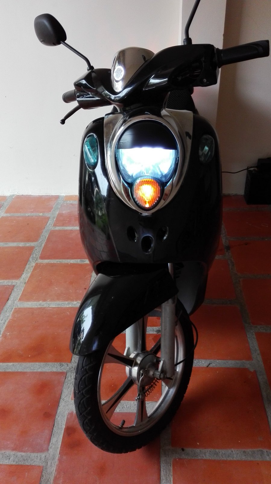

У моего скутера, например, бортовое питание 48V, но уже хочется купить универсальный контроллер и добавить движку ещё 12V (у меня свинец). И вот тут возникает вопрос - я только пару дней назад получил и установил долгожданную лампочку в фонарь тормоза/габарита (до этого был колхоз из спаренных лампочек для приборной панели грузовика (12V*2), который быстро перегорел в части габарита). И что теперь с ней делать. Опять колхозить не хочется. Идея с светодиодной полосой тоже интересна, но мне придётся разобрать пол-скутера, чтобы добраться до заднего фонаря. И фонарь ещё тоже разбирать. А там же ещё поворотники, подсветка панели и клаксон на 48V... Можно, конечно, разделить бортовую сеть (12V) и силовую установку (24/36/48/60/72...nV) преобразователем напряжения, как это сделано у Тесла Моторс, но и преобразователь тогда нужен универсальный - с произвольного на произвольное напряжение.

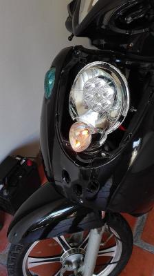

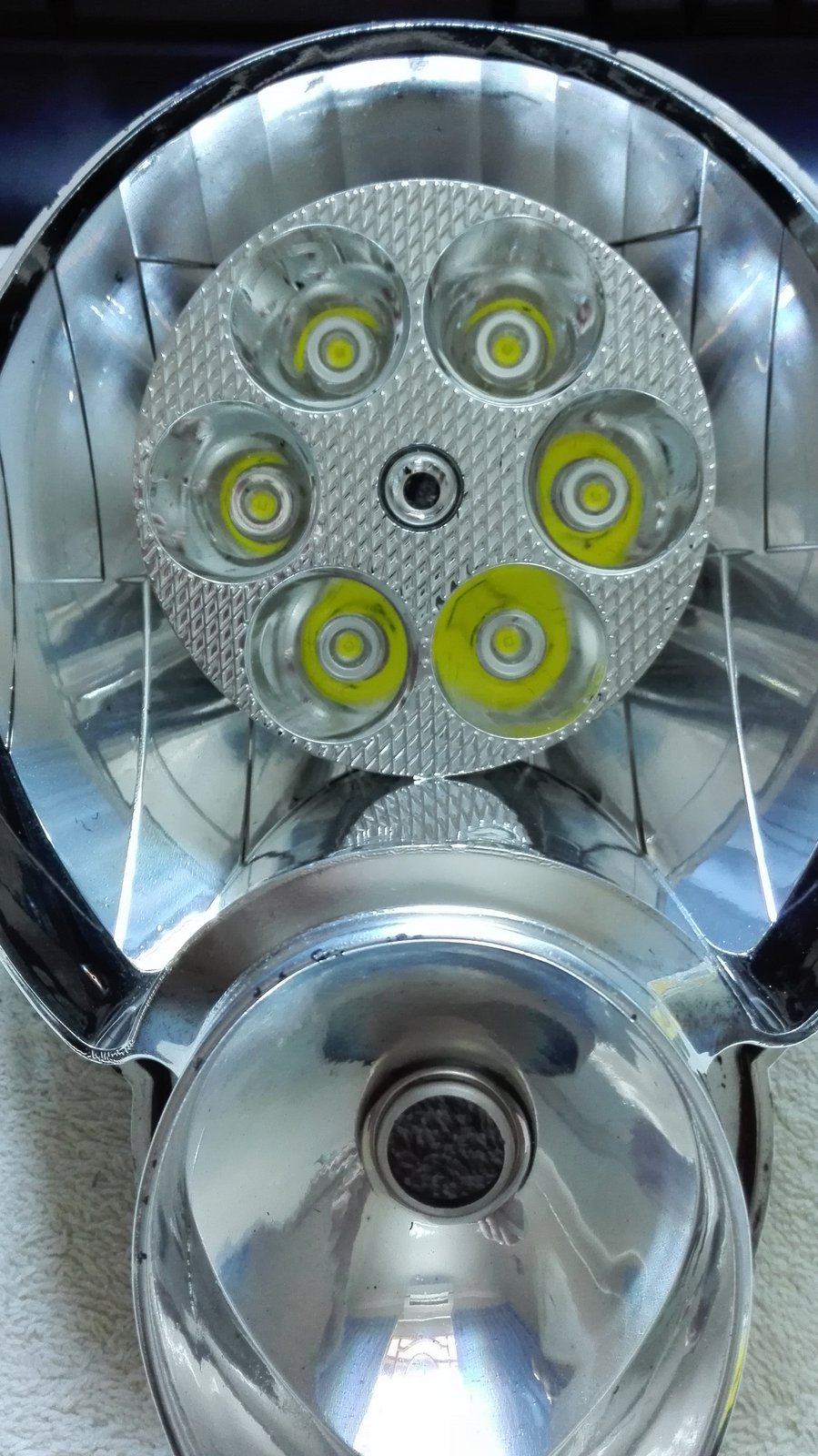

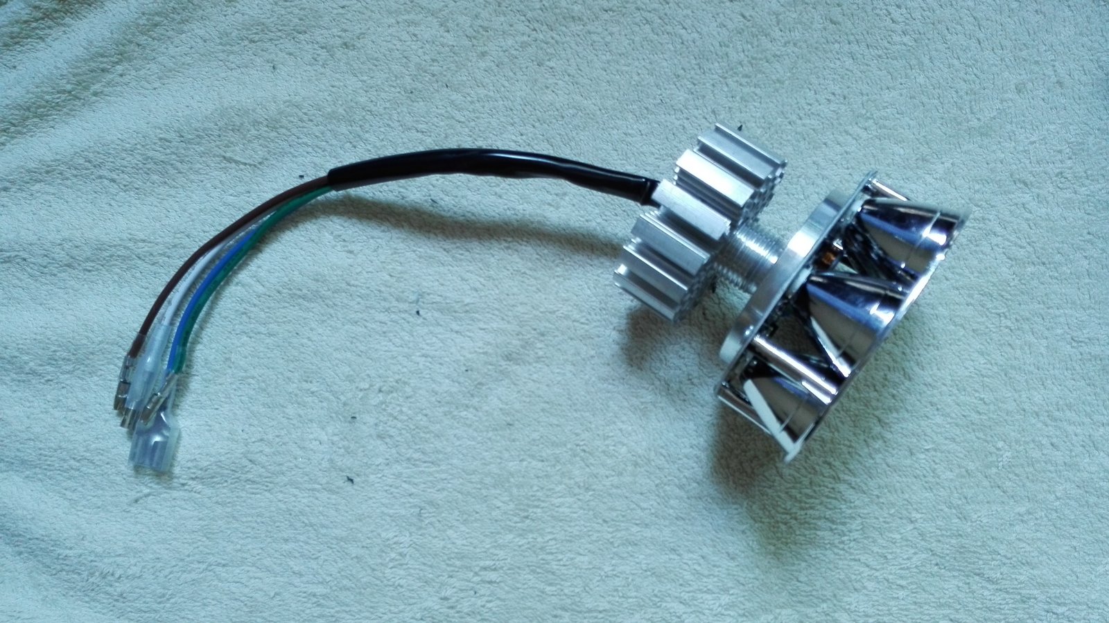

Вот что мне удалось найти из универсальной светотехники в мою фару:
http://www.aliexpress.com/item/Waterproof-30W-6-LED-Motorcycle-Universal-Headlight-Scooter-6000K-High-and-Low-beam-light-Blub-Lamp/32410977517.html
Характеристики модуля, конечно, несколько отличаются от заявленных. Это никакой не waterproof, здесь нет желтого светодиода, только "High and Low beam light", хотя на фотках продавца видно жёлтый ореол и кабель для подключения противотуманки. Опять же, High and Low beam light, это не дальний и ближний, как положено понимать в английском языке, я просто "ярко" и "очень ярко". Короче, это мощный прожектор, по ощущениям, построенный на шести CREE T6 по 5W каждый, цветовая температура в норме, на глаз не выше 6000К, жаль что стекло на моей фаре голубое - "типа-я-с-ксеноном". Один кабель включает 3 диода, второй все 6. Отверстие в центре (и кабель для "противотуманки") для разноцветного диода типа "детский тюнинг". В остальных режимах он тоже мигает, но этот "позор" невозможно различить на фоне света фары.

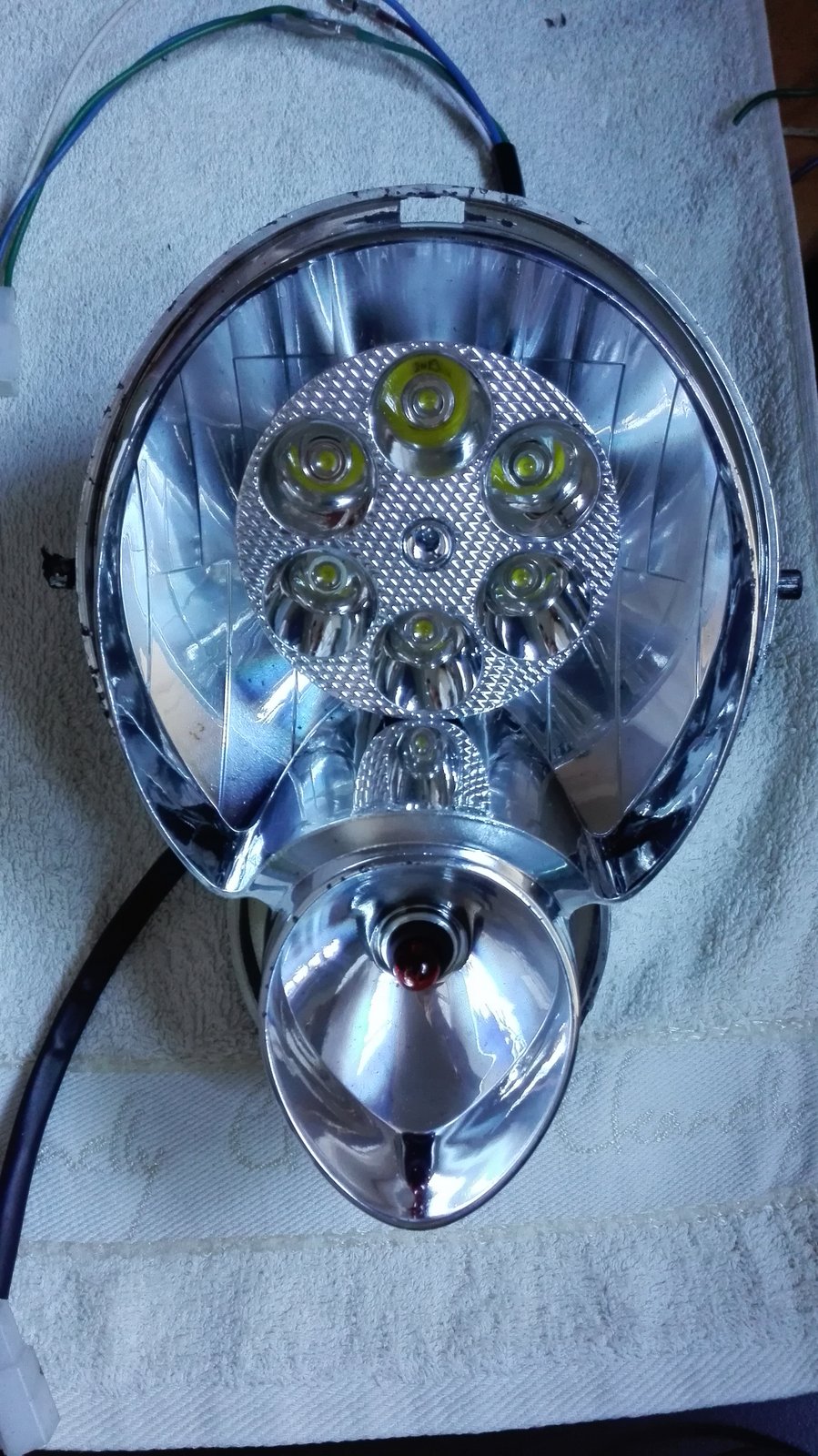

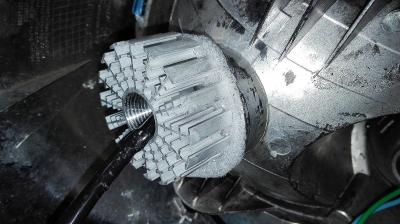

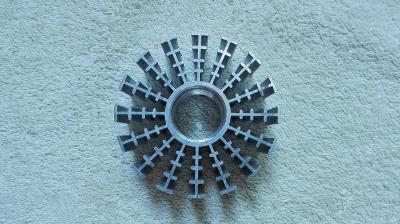

Что касается питания - всё отлично. По крайней мере мои 48V находятся в диапазоне заявленных 12-90V :). Нагрев да, некислый, но есть хороший теплоотвод. Плата имеет алюминиевую подложку, установленную на толстую круглую алюминиевую пятку из которой выходит толстостенная трубка с резьбой. На трубку накручивается радиатор с хорошим оребрением.
Я обмазал резьбу термопастой КПТ-8, после чего почувствовал куда большую теплоотдачу на радиатор. Под радиатор проложил пенополиэтилен, чтобы во внутрь ничего не летело и никто не лез.

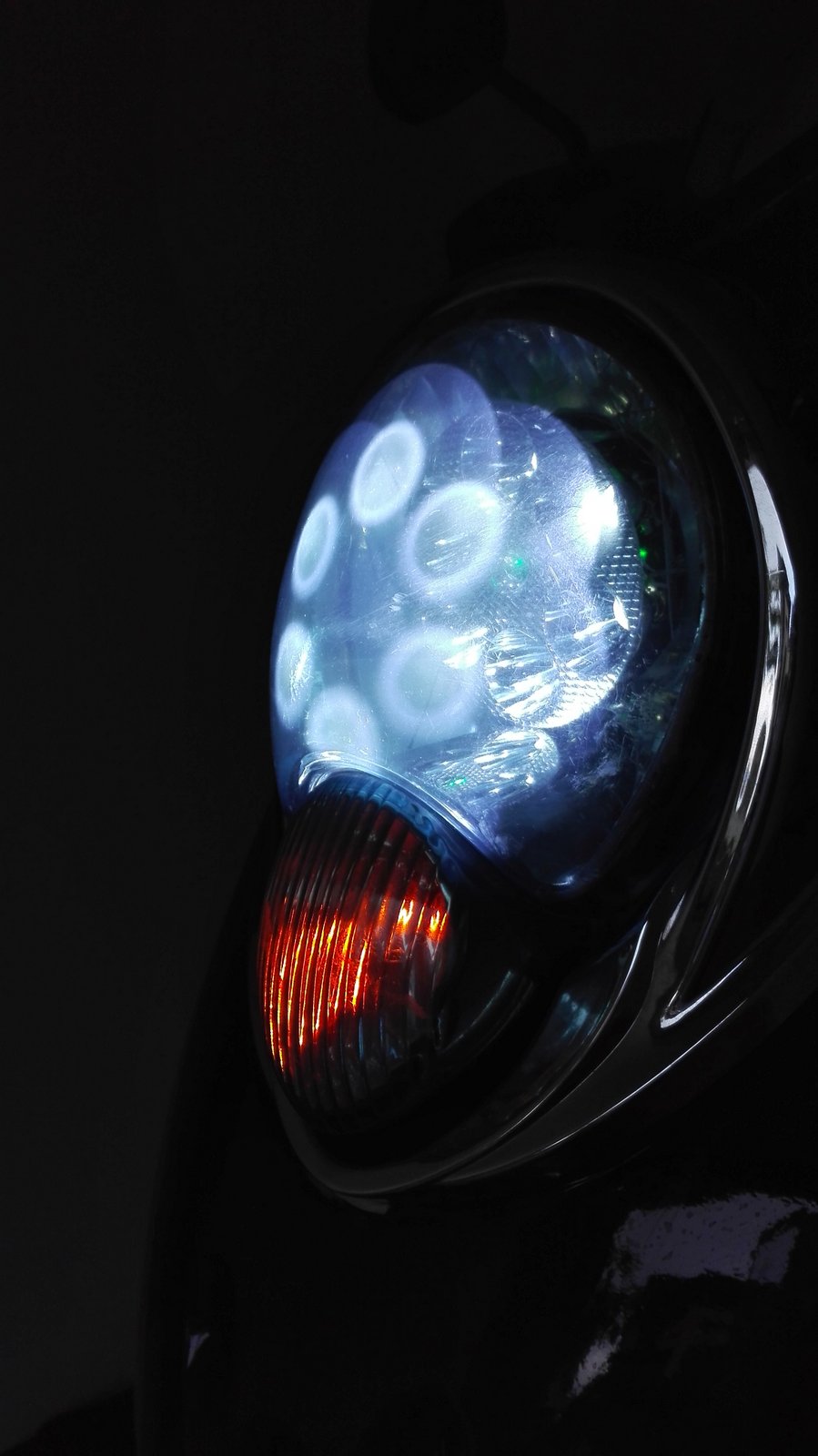

После полутора часа покатушек проверил нагрев колпака фары на ощупь - температура стекла напротив габарита (обычная лампа накаливания) была выше температуры тела (катался в перчатках, за бортом +28), а напротив прожектора в норме, как и окружающая среда.

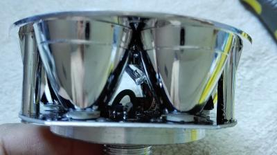

"Рефлектор" модуля пластиковый, крепится на четырёх шурупах. Размеры соответствуют описанию.
Модуль имеет несколько непродуманную компоновку диодов. Дело в том, что включаются либо все, либо три рядом, но не в шахматном порядке. Круглая монтажная плата обрезана для более удобного монтажа. И это хорошо, но при установке в компактную прямоугольную горизонтальноориентированную фару получается, что группа из трёх светодиодов светит сбоку, а не сверху.
Но я то планировал наклеить тонировочную плёнку на верхнюю часть стекла фары, чтобы срезать лишний рассеиваемый диодами свет. (Владельцам маленьких фар на заметку). В конечном итоге, для меня это не создало особых проблем - фара имеет сферический рефлектор, только снизу мешает наплыв дополнительного рефлектора переднего габарита.

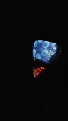

Проверял без голубого колпака.

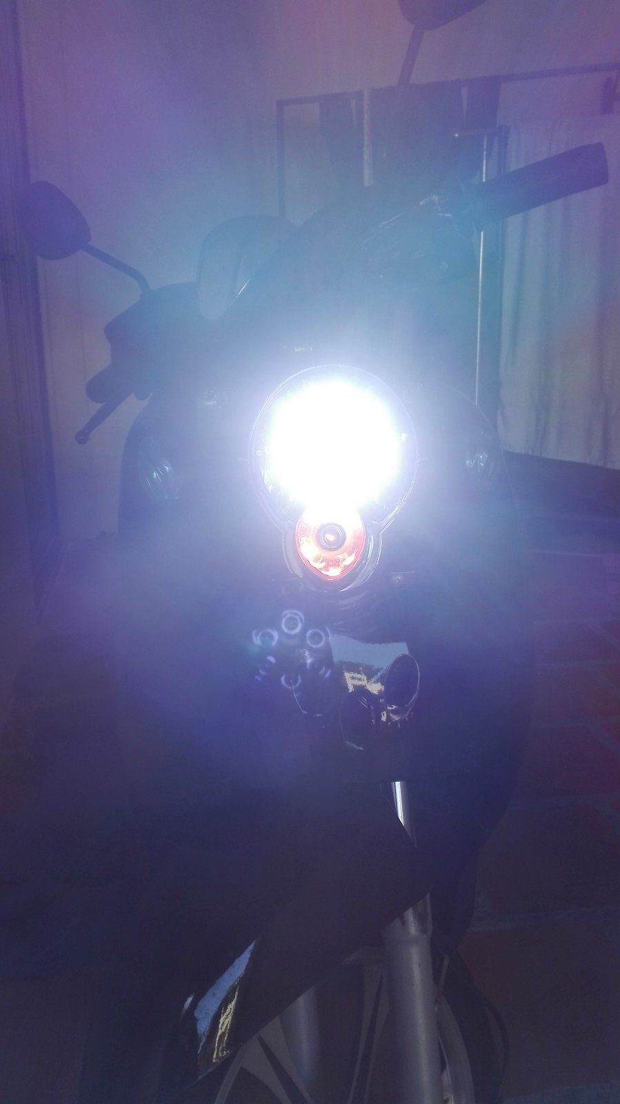

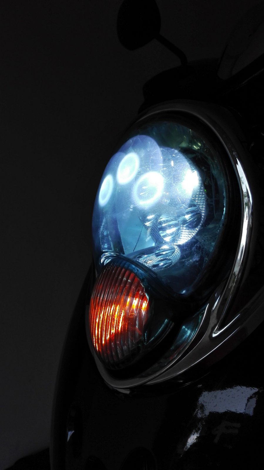

Под колпаком, причём здорово поцарапанным (таким он мне достался). "Low and High Beam" :). Хорошо видно области в которых через стекло проходят как луч так и заливающий свет (который тоже здорово слепит в глаза в тёмное время суток). Посему было решено сразу же наколхозить "тонировку" из изоленты (хорошая - 3M)

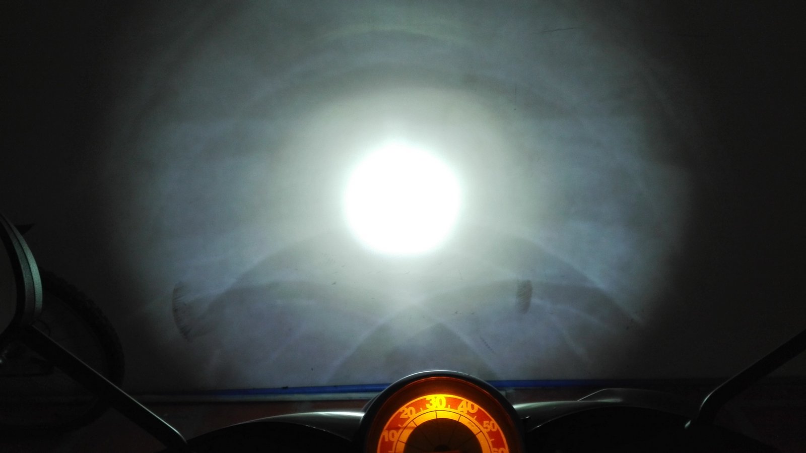

"Бимшоты", снимал на телефон, диафрагму заблокировать возможности не было.
Неопознаный электро-скутер запряжённый четвёркой свинок (имитация под Yamaha Fino). 500W/GEL 48V-20Ah. 30км/ч, 40км по косогорам.

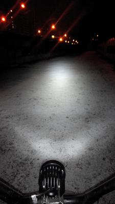

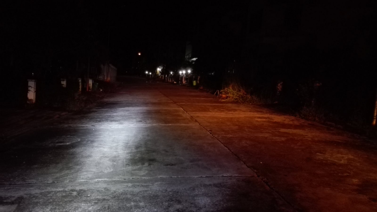

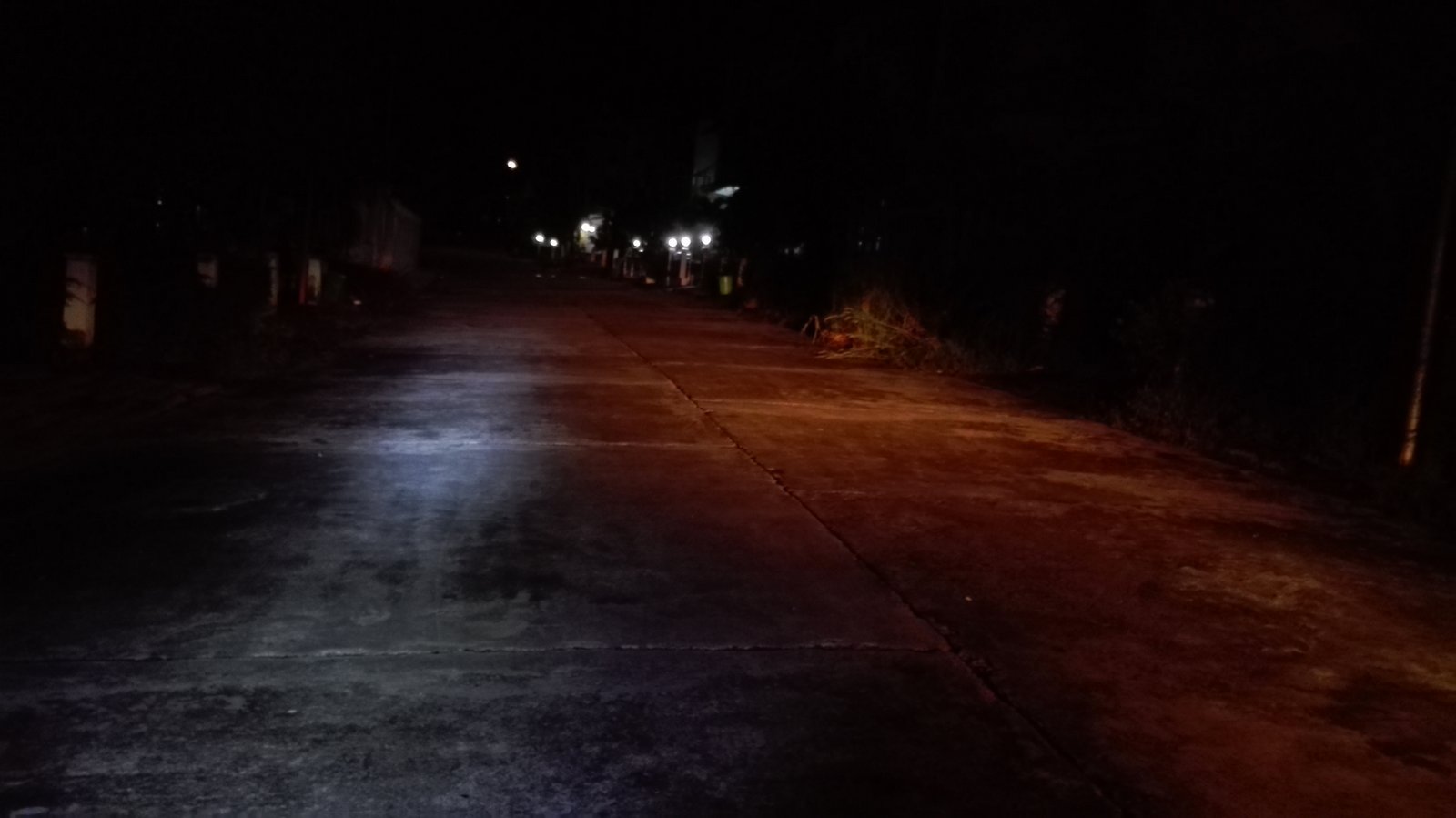

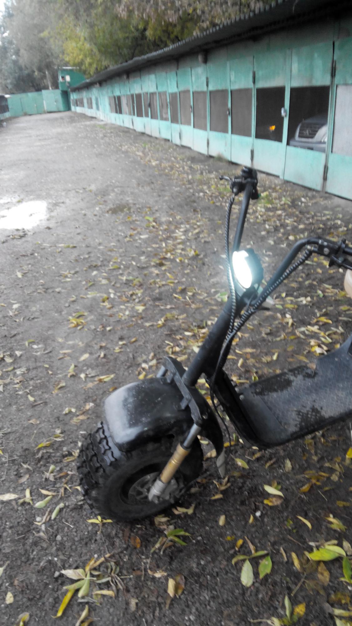

Вот мои бимшоты - скутер слева, Honda CR-V с ближним светом справа:
Покрытие: непросохший заплесневелый бетон. Полная темнота. Уличное освещение отсутствует.

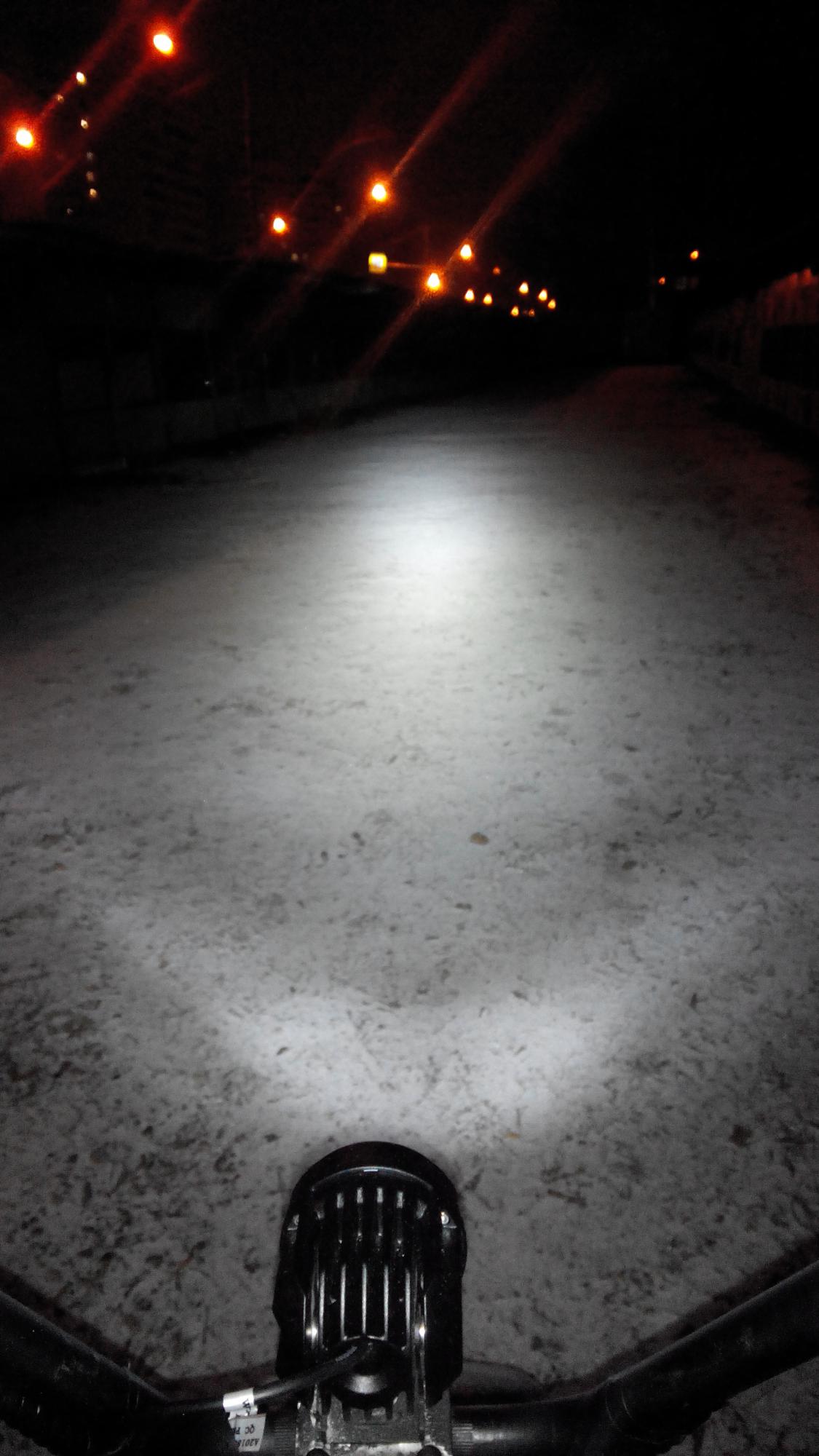

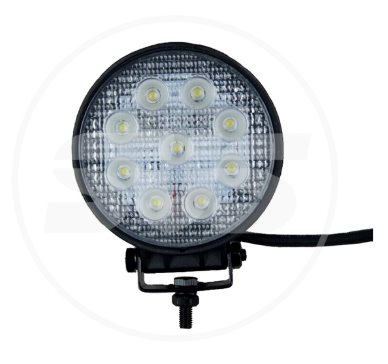

Я фару поставил яхтенную. Рассеянного, белого света. 9 диодов. Герметичная. 12В 18 Вт. Световой поток 1800Люмен.
Подключил через DC-DC - преобразователь 60В -12В и автоматический водостойкий предохранитель 5А
Вот так выглядит...
Свет направлен на 4-6м в пол (ибо свет рассеянный..)
Драйверы говорят, что слепит. Зато на дороге заметен.

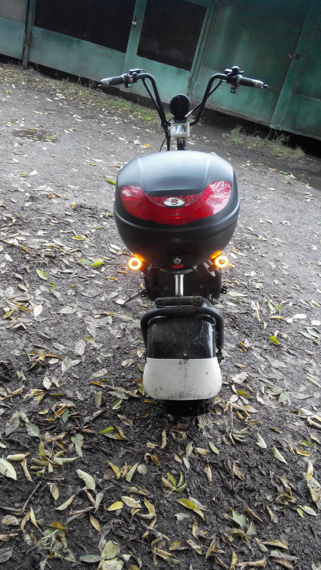

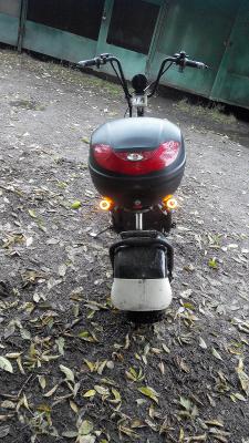

Сзади стоят два кольцевых светодиодных поворотника, но это габариты ( не мограют).
Всё-же это самокат-гигант..

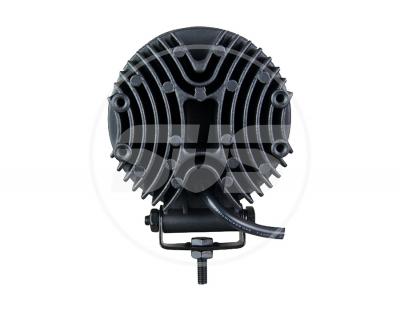

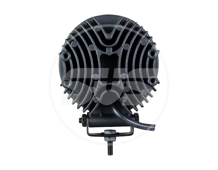

Всётаки фару заменил на фару рабочий свет. Тип2820. Настроена на 8 м "в пол".
Эта меньше размером. По световому потоку - мощнее. Имеет рабочий ореол. Светит заметно лучше предыдущей.
2800lumen, 20W, 5400kelvin
