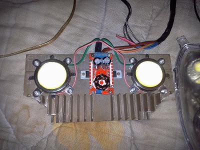

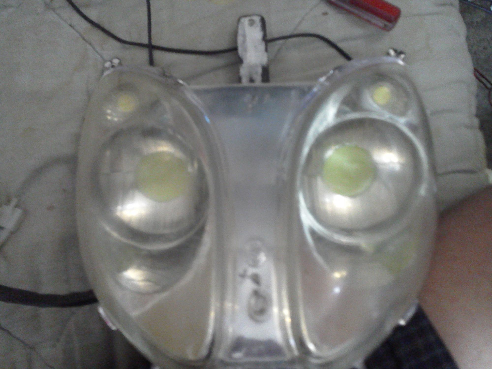

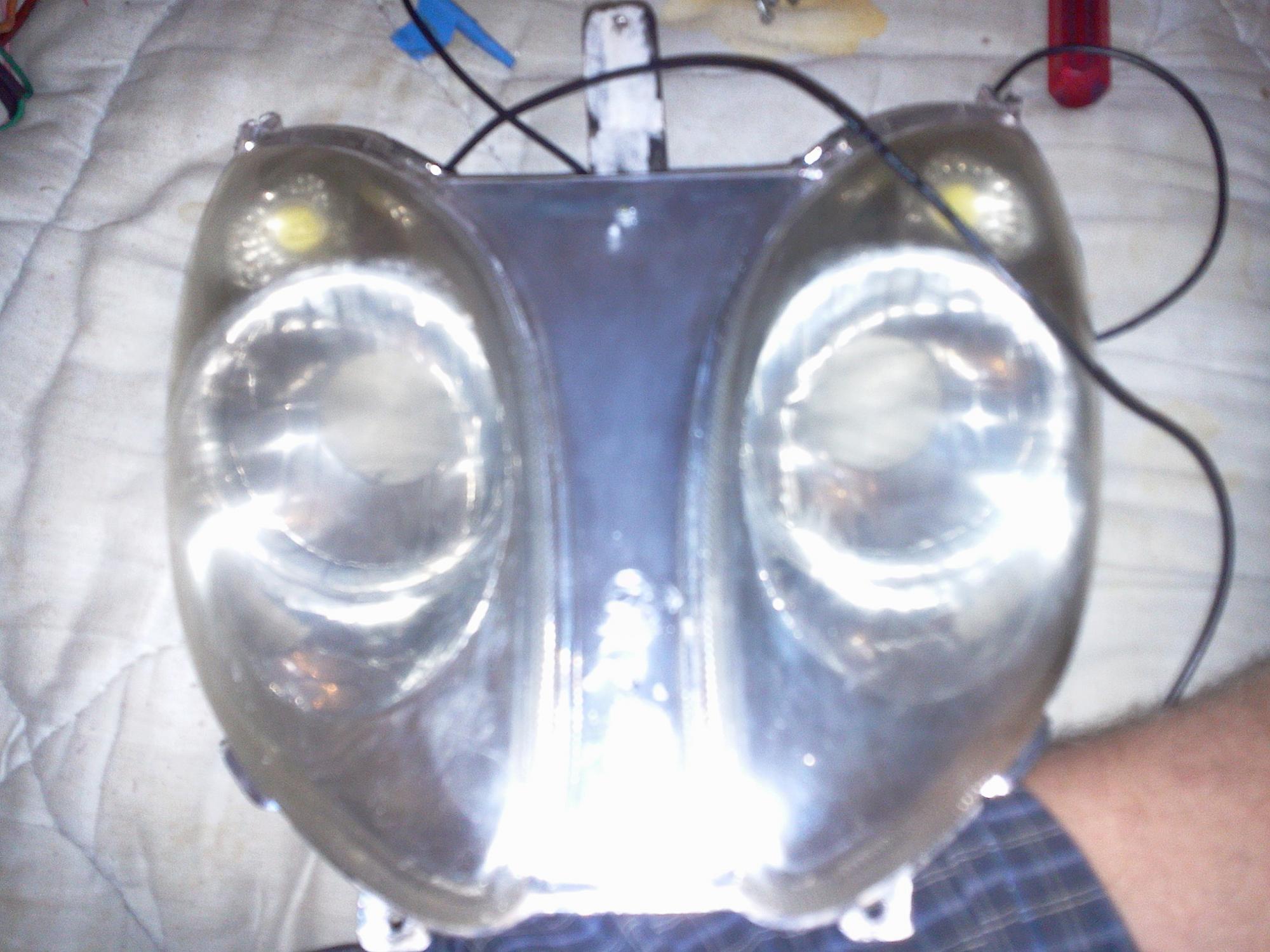

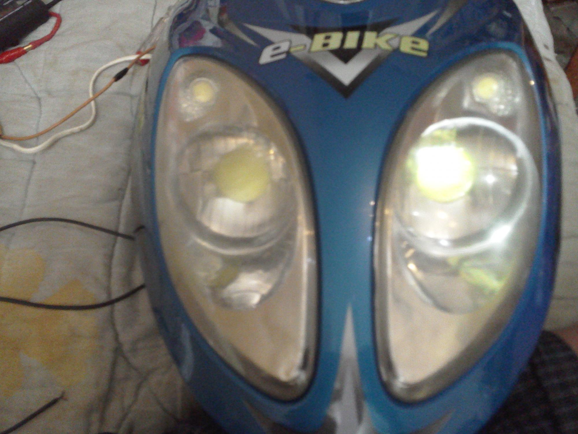

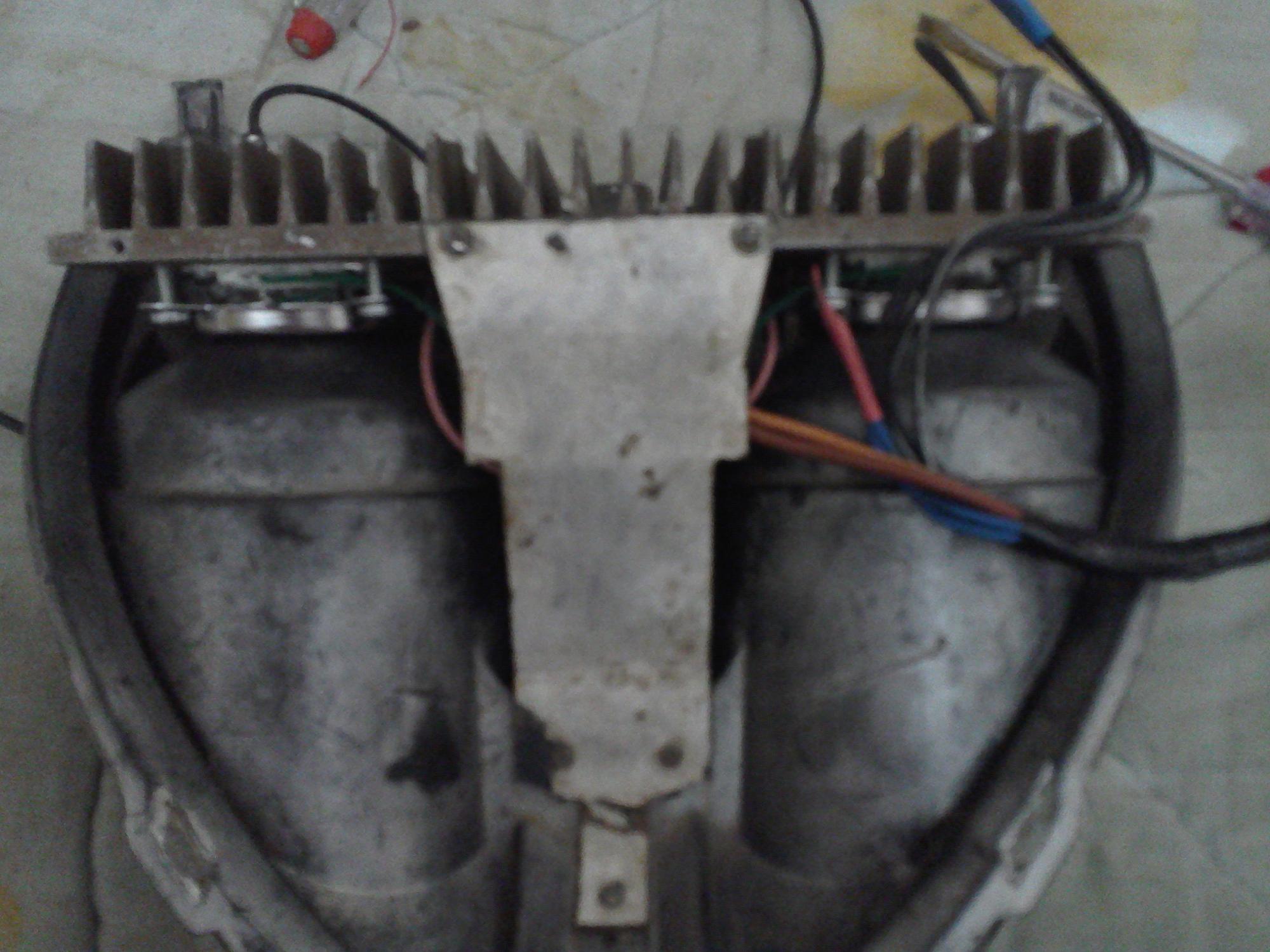

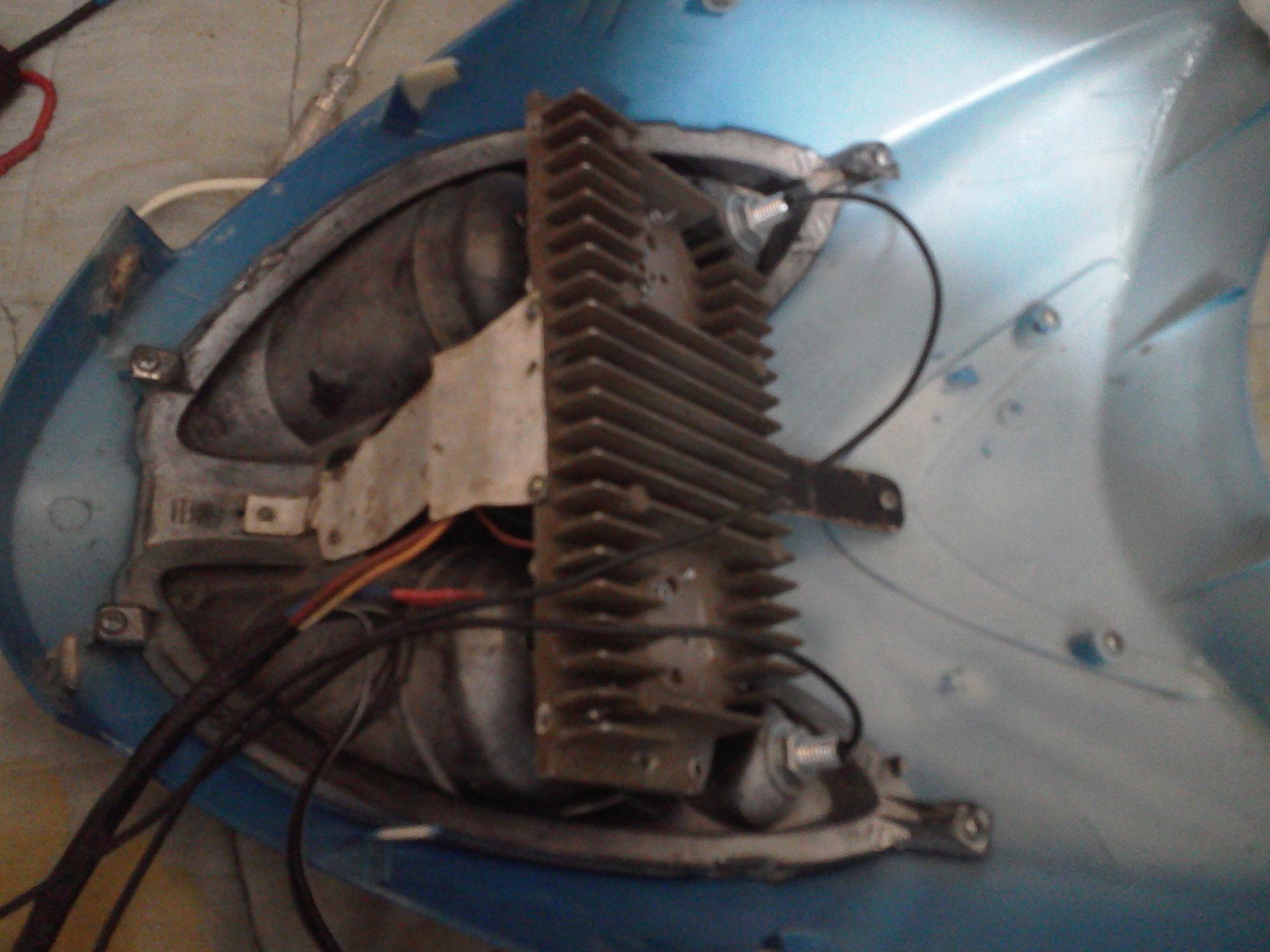

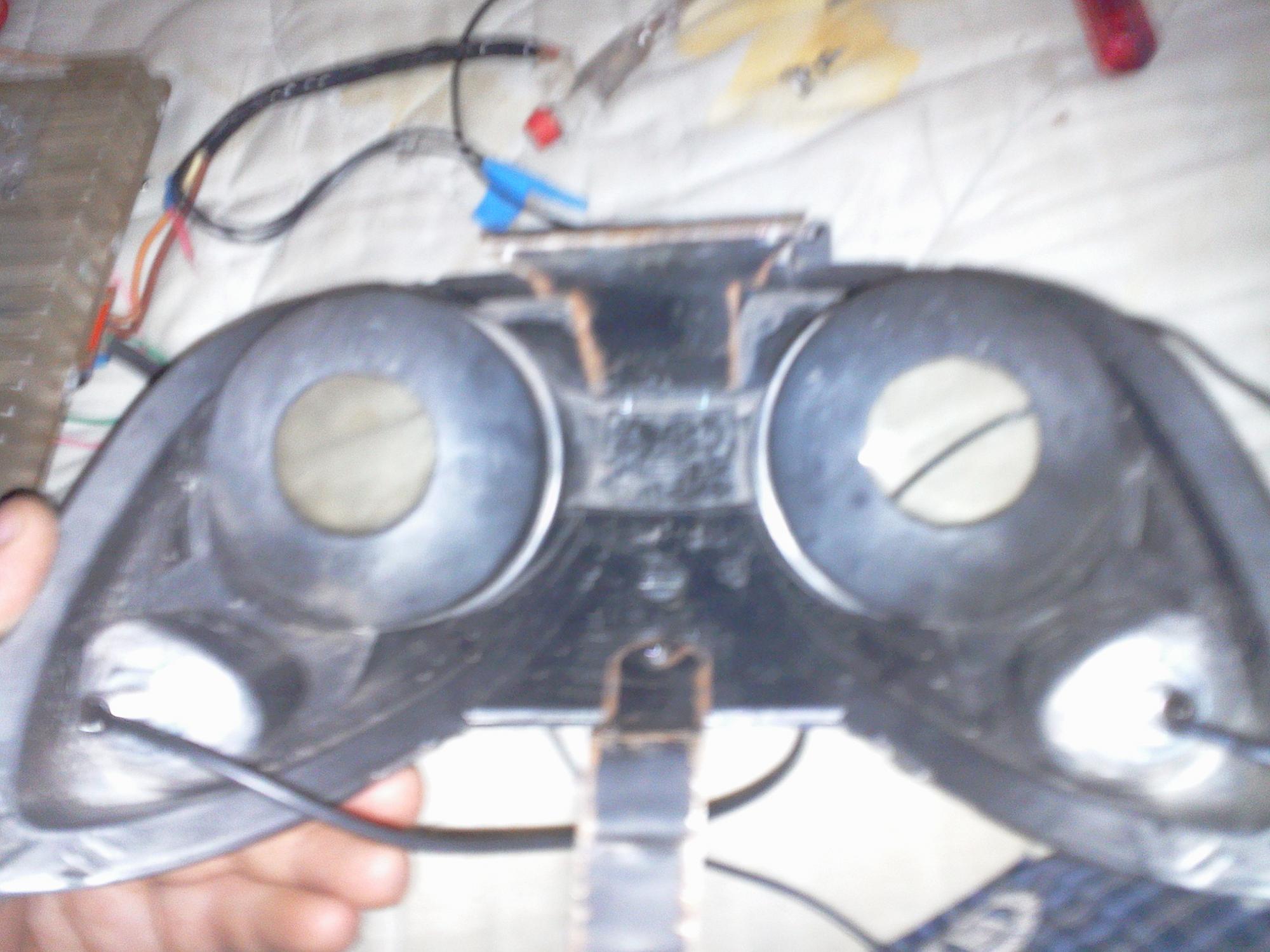

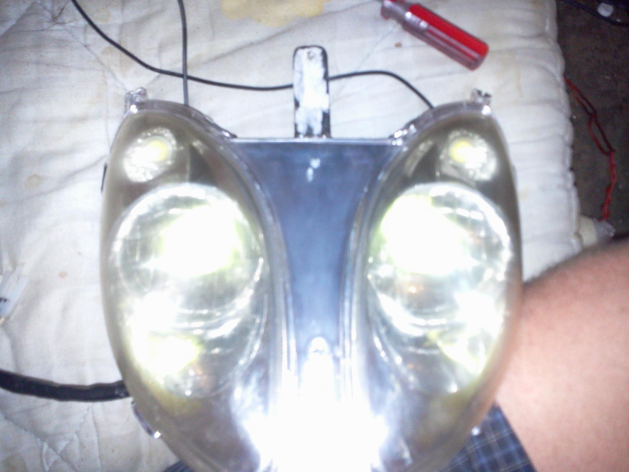

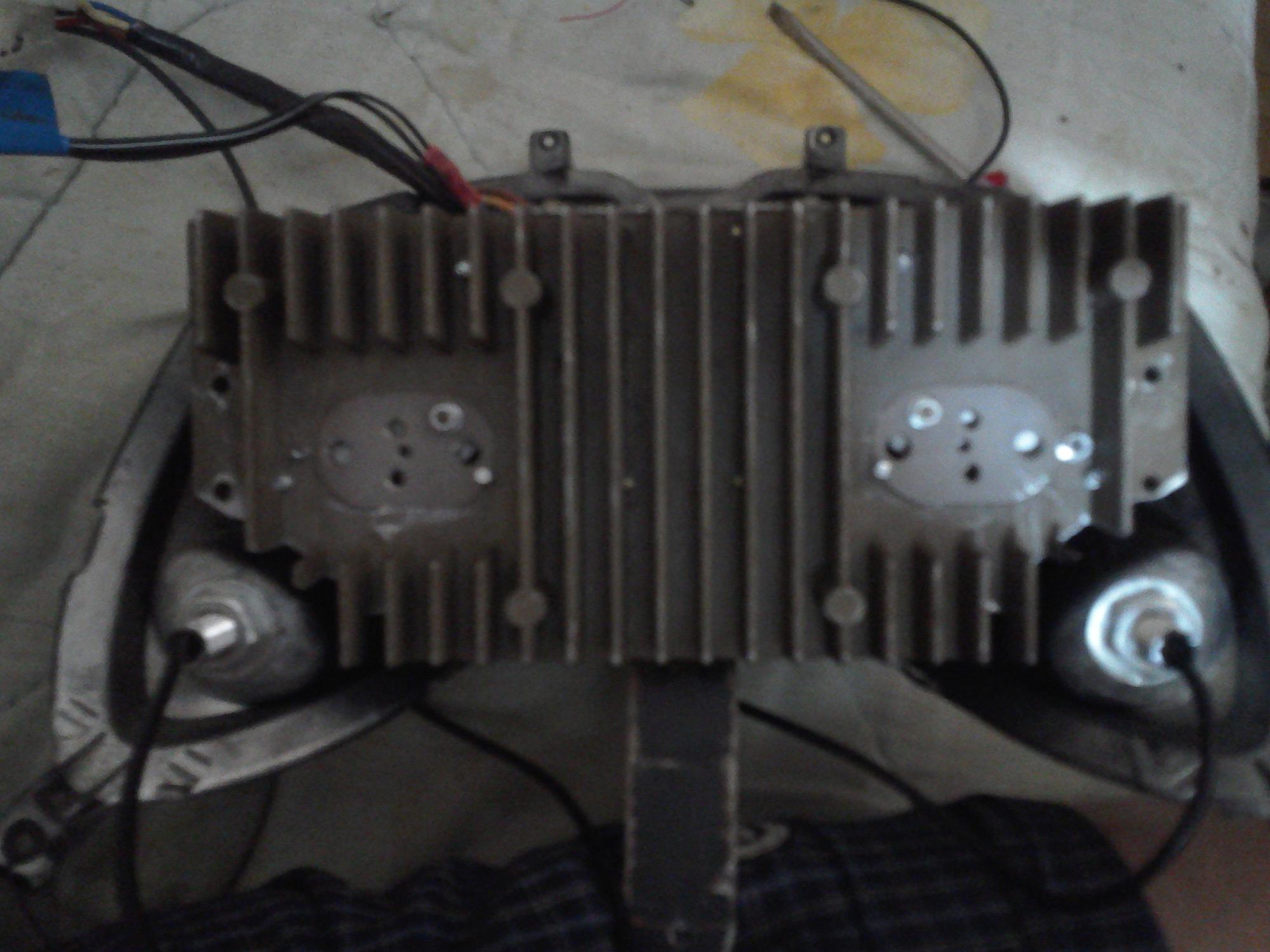

Отпишусь и я своим мнением. По поводу ксенона, ставил, катал, не то, этот голубой свет меня просто убивает, на мокром асфальте ямы видишь только своим жопом :-D Решил поставить диоды, выбрал 100 ватные матрицы с температурой 4000к, вот это свет то что надо, я специально выставил потребление диодов таким как было у ксенона, получилось очень ярко, видно всё как на сухом так и на мокром асфальте, встречные ксенонщики фары тушат что-бы я свои выключил B-) по поводу температуры у меня получилось установить всё на радиатор от какого-то усилка, нагрев летом до 40-45 градусов, будет жарче поставлю вентилятор, зато не паришься с коробками розжига, которые я не знал куда приткнуть, плюс провода куда уложить высоковольтные что-бы вдруг в случае чего высокое не пожгло мне электронику. Мой вывод при том же потреблении диоды светят намного лучше, цена ниже, срок службы в разы больше, сконфигурировать оптику и отражатели намного проще, минус один нагрев но при наличии алюминя :-)  это вообще не вопрос.
Intelegent
решил фотки выложить что- бы было ясно о чём речь в предыдущем посту
кстати для такого потребления обошёлся одним дс-дс для двух светиков
диоды с отражателем и линзами
