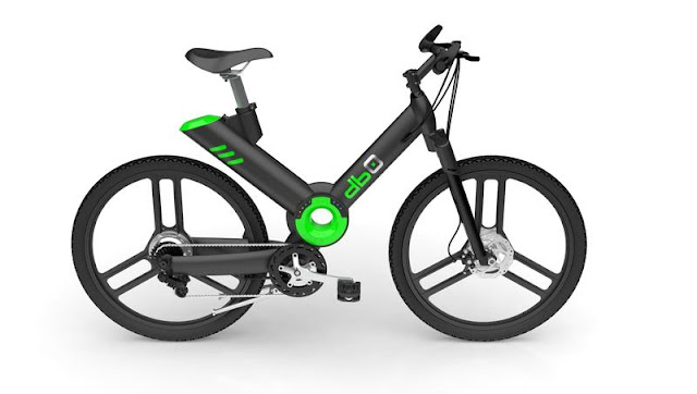

Велик выглядит необычно немного. В принципе наверное неплох по посадке и комфорту. Но соотношение  ТХ - цена не очень...
Ka36ek
#19
фиг знает как диагноз ставить по фото,
но мне кажется у этого вела только 1 размер рамы, причем рассчитанный, судя по фото, на карликового китайца
если так, то как на нем сидеть, как крутить
смотрите разницу в расстоянии между рулем и седлом,
масштаб примерно равный колеса 28 и 29"
очень похоже на ашан-двупружин
