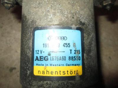

Подскажите как разобраться в тексте на моторчиках вентилятора радиатора.
На что смотреть для определения мощности мотора?
Загрузите (в тему) фото шильдика мотора, посмотрим вместе.... :hello:

Да у меня еще нет моторов - готовлюсь к походу на шрот, хочеться взять моторы помощнее - до 500 вт каждый...
[user]Petrorobot[/user], Понятно.  Строго говоря, мощность, это основная характеристика мотора, должна быть прописана в явном виде.
Как вариант. зная макс. ток, если речь идет об вентиляторах авто, то умножить на 12. Или по справочникам.
Насколько мне известно, эти моторы высокооборотные и маломощные (100+Вт).
Т.е. придется колхозить редуктор.  :-(
500/12=41А. Сомневаюсь, что такие моторчики есть в природе. Может для каких-то супергрузовиков, ..там вроде как идет 24В  :bn:
Petrorobot

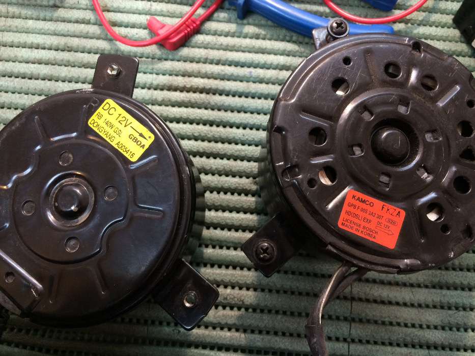

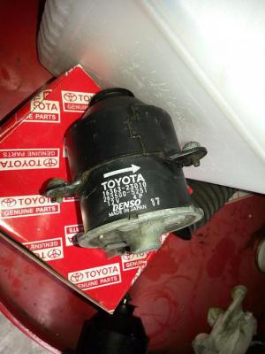

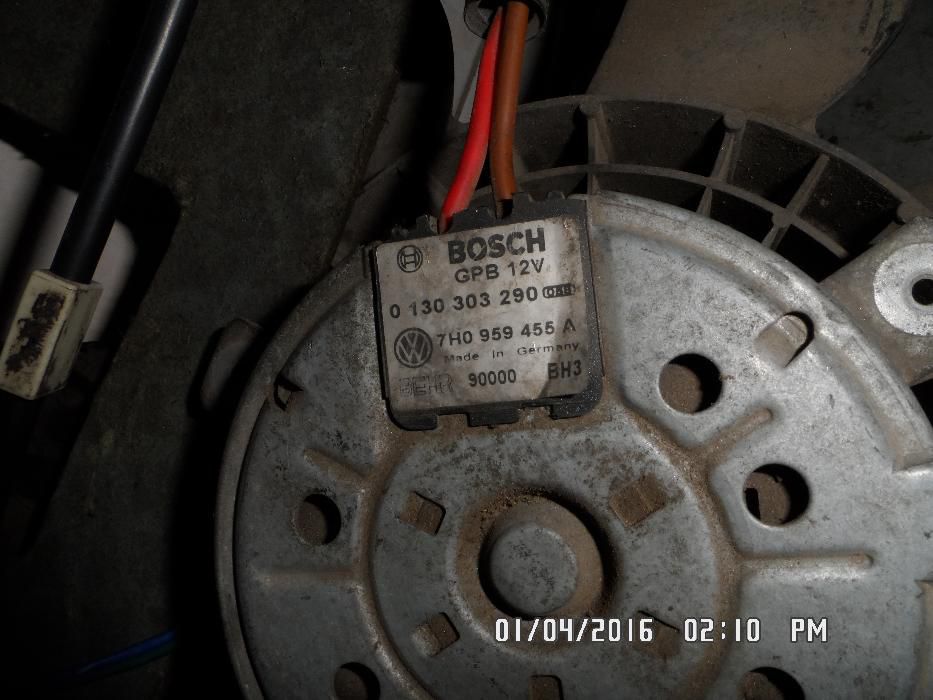

Там обороты 2500-2800, а в ВАЗ мощность 110вт, в Газели 250 вт, в иномарок есть и до 800вт
Вот несколько фото с нета таких моторов:
Явно понятно только вольтаж, а как мощность или силу тока понять?
Petrorobot
Я думал взять с собой тестер и подключив мотор зажимать вал и смотреть на ампераж, но вопрос в том на сколько я смогу дать нагрузку мотору пальцами?
