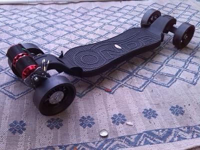

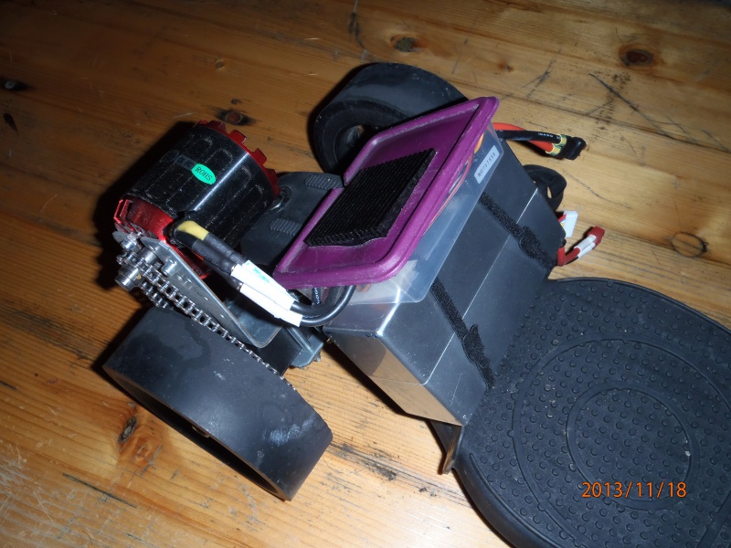

Три сезона откатал на этом моторе, и в хвост и в гриву (16000 км), контроллер https://electrotransport.ru/index.php?topic=8225.0.
48в 26ач езда по "нехорошим дорогам"

dgon.iv
Дешевле не выйдет, но я не нашел по приемлемой цене контроллера который переварит 120 ампер.

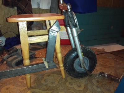

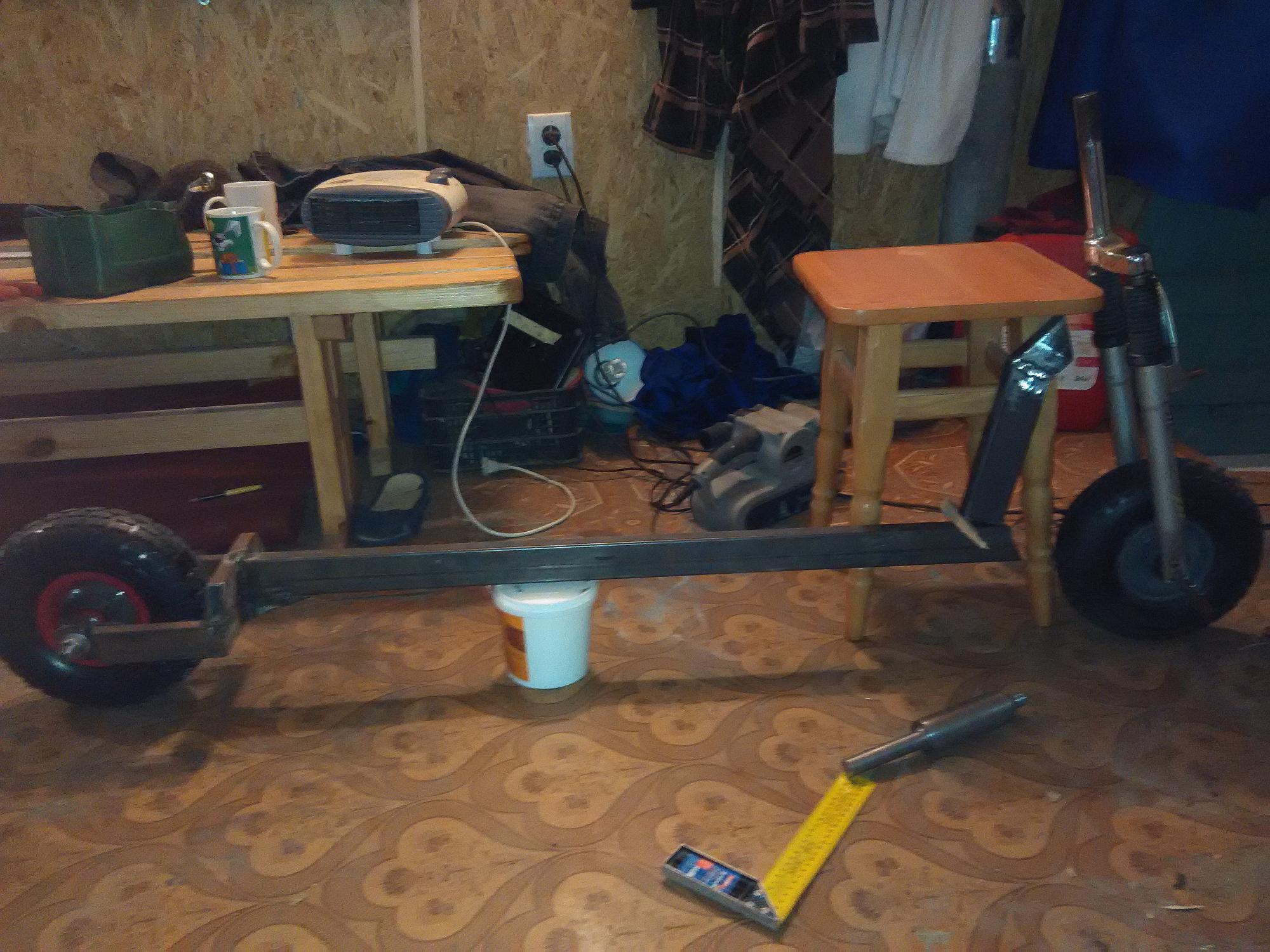

Вот мой лимузин )))))))))

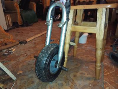

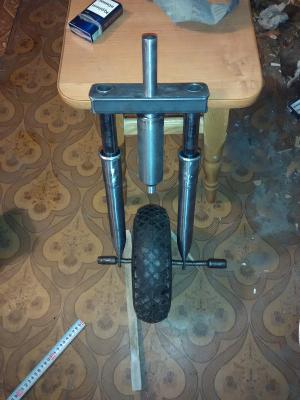

Подскажите какой длинны сделать самокат, ездить буду стоя!???
Сергей Лушков

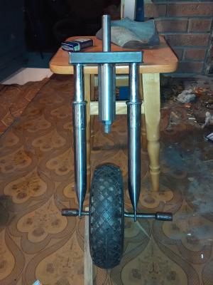

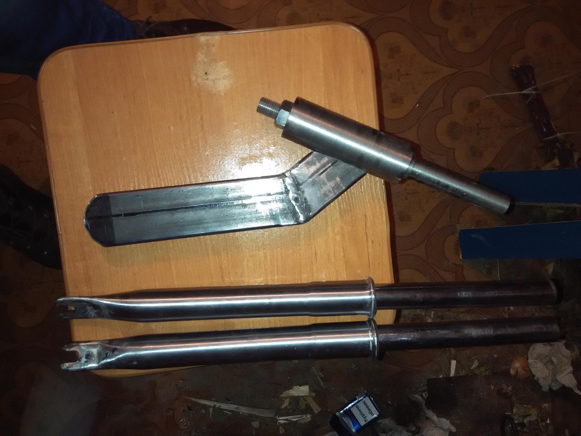

Передняя часть(примерка)
Вилку буду расширять , ибо колесо не лезет)
Slider
Если ездить одному, то желательно чтобы дека была не меньше двух подошв вашей обуви, поставленной одной за другой... Но и слишком длинной тоже нет смысла делать.
AS2
Это получается, что имея 43-44 размер обуви, электро-самокат по размерам превзойдет скутер.  :laugh:
