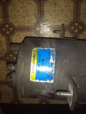

Здраствуйте)
Вот решил сделать самокат с нуля. Давно мечтал сконструировать нечто подобное, и вот начало уже положено.
По запчастям:
- Двигатель охлаждения радиатора от WV T2 12V 500W.

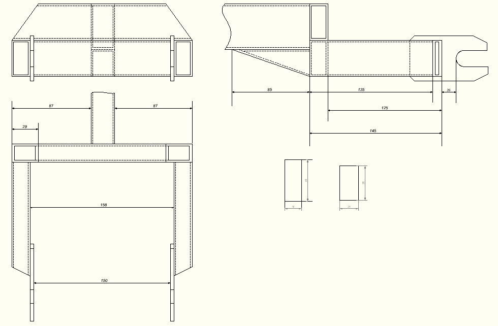

Сергей Лушков

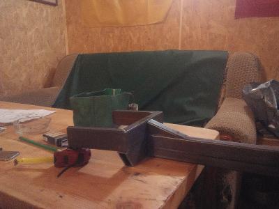

Пока только чертежи, фотки наверно завтра))
Собсна сам самокат
Сборка задней части
Задняя часть рамы

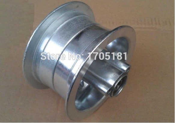

gde700

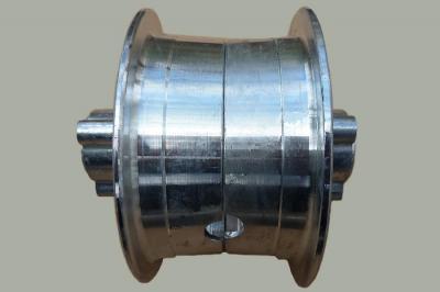

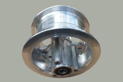

Угу. Диски под резину с посадочным местом 4 дюйма.
Как вариант - заказывать задний диск в исполнении с обгонкой. И использовать не ремень, а цепь.

e-scooter
[user]Сергей Лушков[/user], на чертежах где место под батарею? Обычно при конструировании ЭЛЕКТРОсамоката в первую очередь именно об этом и думают.
Сергей Лушков
Батареи  будут под полом, на чертеже не указано, чертеж указан самой рамы))

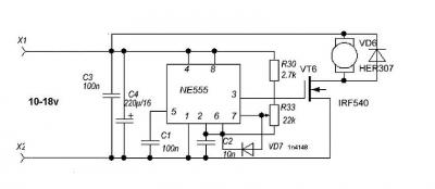

Добавлено 30 Нояб. 2015 в 15:46

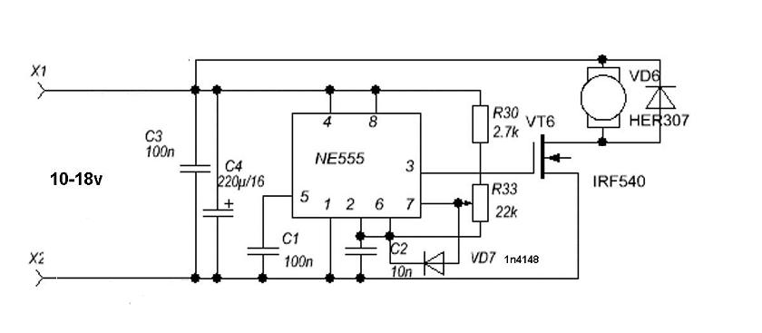

Управлять оборотами движка буду этой схемой, седня спаял , еще не проверял)
+добавлю еще три полевика и диод!!!

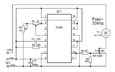

sans360
#14

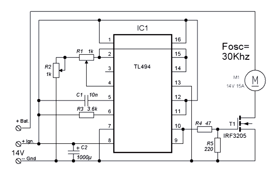

 Шим на 555 таймере при больших токах работает плохо, недостаточная крутизна фронтов. Соберите на тл 494 и напряжение питания нежелательно иметь ниже 12 вольт, полевики могут работать в линейном режиме( будет пшик).
Сергей Лушков
А можно по подробней про ТЛ 494, что за схема?
Добавлено 30 Ноя 2015 в 17:05:26
вот эта ?
