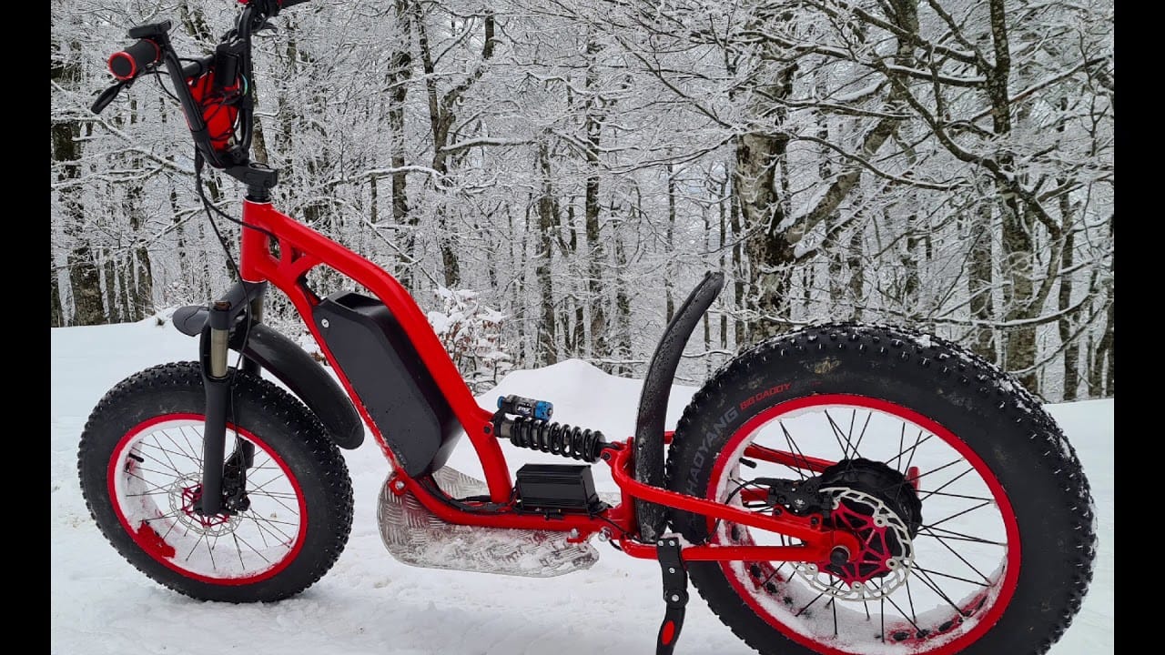

Keksus
Цитата: Сергей373 от 25 Сен. 2021 в 20:31боковины тоже тонкие
Боковины тонкие не показатель того, что они бумажные, как пример Блэк Чили continental третий год all season, жаль шипов не предусмотрено. Может кто посоветует где проверенную шиповку приобрести 27.5 2.6 и 26 2.5?
Цитата: Сергей373 от 27 Сен. 2021 в 21:58
100 кг всего)
Chao Yang  135 кг
Ну да, верно. я без рюкзака, но в зимней одежде, с тяжелым шлемом вешу 110-120 кг, примерно.
И при этом, велик около 45 и скорости, до 50.
Но без шипов, опасаюсь гонять по ПЧ. Ибо там наледь может появится, непредсказуемо, совершенно.
Оттого, только Кенда, только хардкор на  тракторной резине с прочными стальными шипами.  B-)
