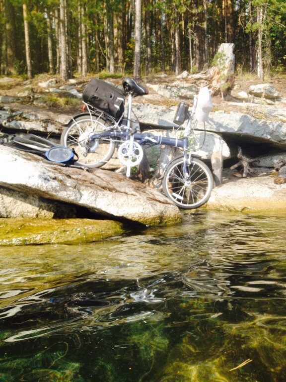

Я тоже немного поездил на 58В (42В + 16В) - действительно резво  :-) выше не рискую.
Сегодня проехал 35км, судя по напряжению еще осталось на километров 7-8. Стало спускать заднее колесо, но ничего есть запаска  :-) :
