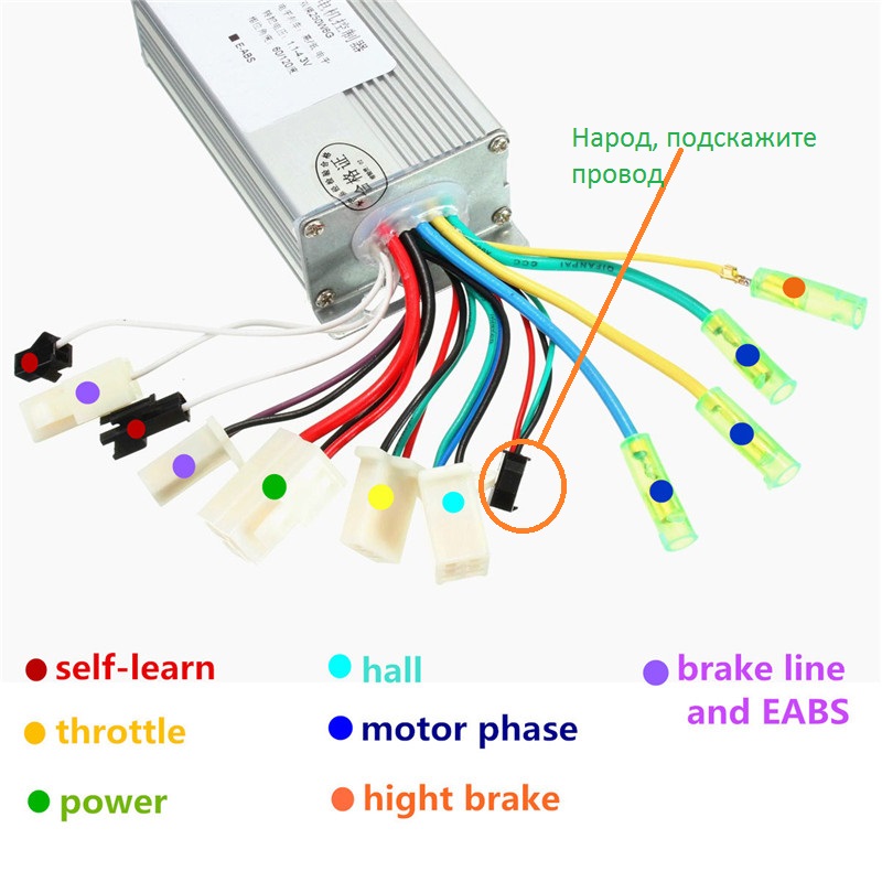

Подскажите пару проводов контроллера

[user]Floky[/user], похож на PAS (для датчика вращения педалей)
Floky
[user]Slavemaster[/user], да, но непонятки случились. может он быть скоростями например. Видишь даже продавец его не описал

[user]_claw[/user], [user]Slavemaster[/user], Тестером замыкаешь красный и черный 4,6вольт.  Черный с желтым 5вольт.
Slavemaster
[user]Floky[/user], на фото нет желтого провода в обозначенном разъеме. А вообще у меня  такие же напряжения на разъеме PAS.

Floky
[user]Slavemaster[/user], нету, желтый у меня по факту, зеленый на фото, перепутал. говоришь такие же напряжения и могу смело Pas подключать?
