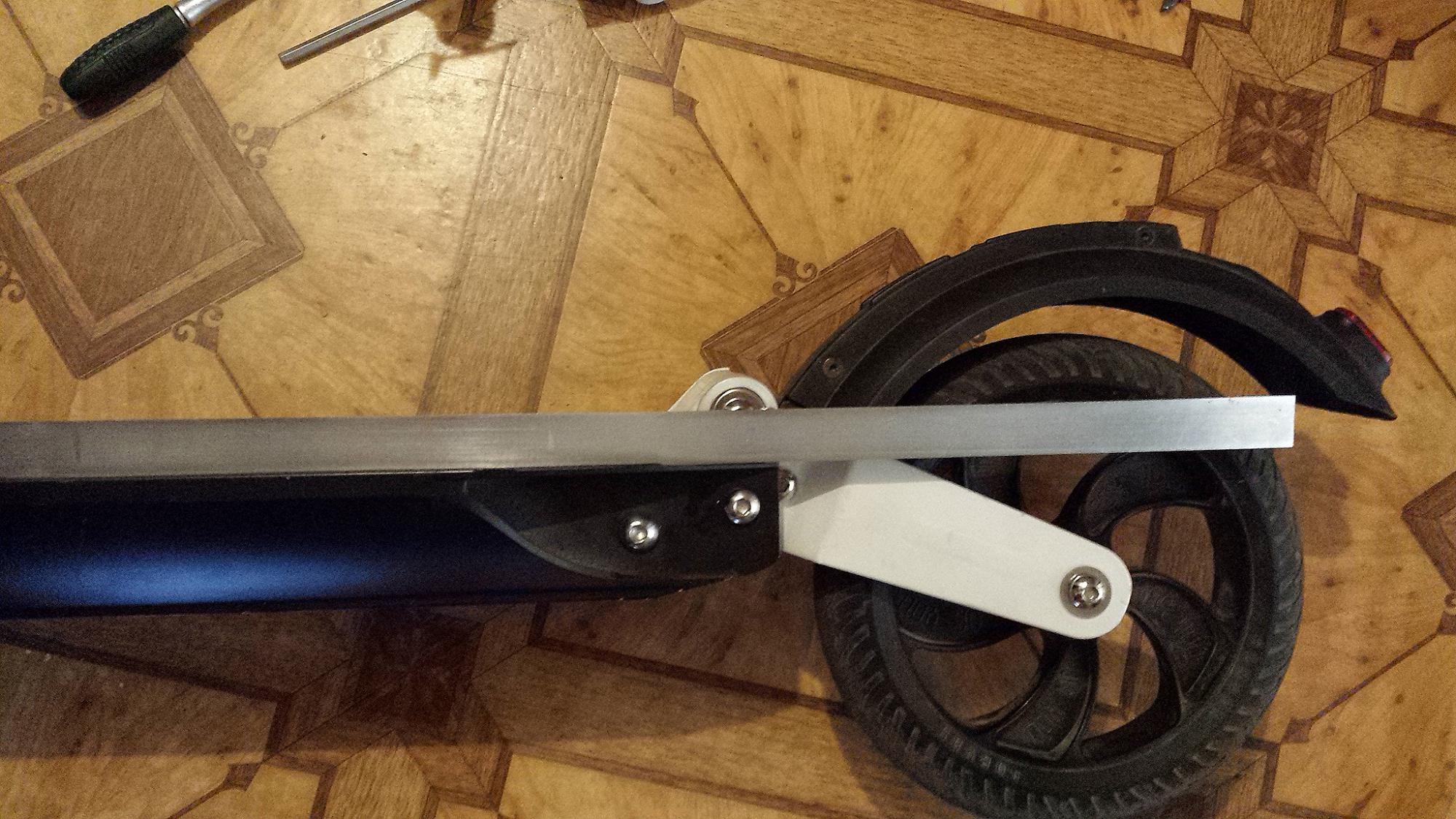

За последний, небольшой, период появились интересные решения и мысли по передней и задней подвеске без глобальных перекроев.
Наверняка есть и еще более ранние и воплощенные решения.
Буду очень признателен рассказавшим и показавшим такие решения.

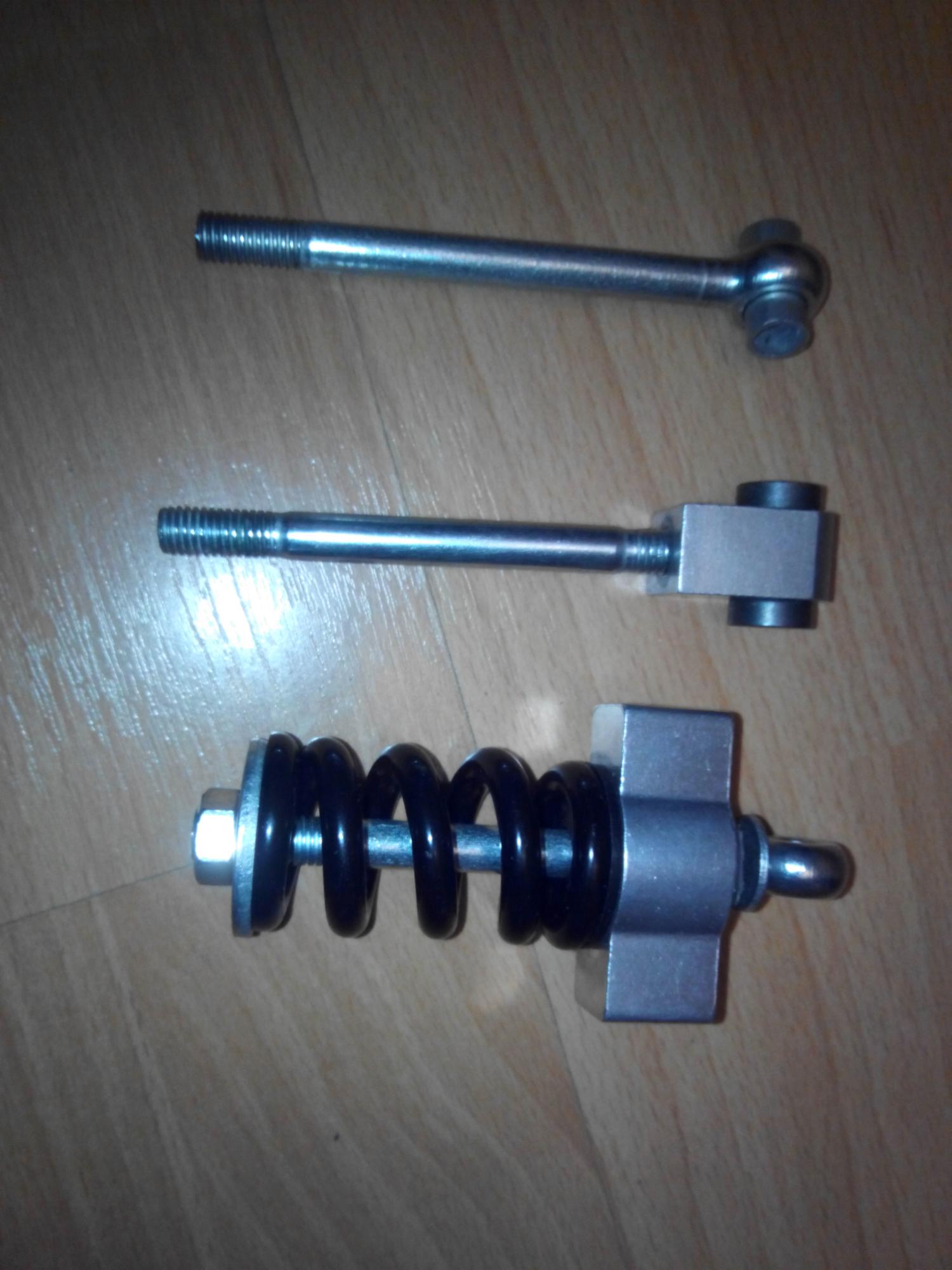

Цитата: artemium от 01 Авг. 2018 в 06:02Самый большой косяк аморта это то что болты м8 проходят сквозь деку (хорошо что там кольца стальные)и оба заворачиваются в аллюминиевую
деталь через которую проходит шток .... и это при том что при работе аморта эта деталь должна качаться.........
Цитата: Yurain от 06 Авг. 2018 в 16:44
Есть предположение (пока), что если  диаметр отверстия в детали, через которую проходит шток (опора пружины),  сделать такой величины, что при качании вилки колеса до крайних положений,  шток не будет задевать за  края отверстия (как-бы с одной стороны крепясь к пружине, а с другой  по-штатному, через ось к вилке), то не потребуются токарные работы раз, и мы тем самым исключим трение штока об опору пружины два. При таком решении, алюминиевая опора может быть жестко зафиксирована (не качаться) в нейтральном положении.  Величина бокового смещения штока, при работе амортизатора, предположительно невелика ~0,5 - 1 мм. Из возможных проблем - возможно смещение опорного края пружины относительно центрального отверстия. Но, скорей всего  величина трения не позволит этого сделать. Кстати, может так и замысливалось китайскими инженерами, поскольку при разборке  опорная деталь была прикручена жестко и,  в моем случае, не было видно следов ее качания при работе.  Такие  вот мысли  относительно работы-доработки этого узла.........

Также решил заменить задний шток амортизатора на болт DIN444 M8x100 так как сильно была замята резьба в алюминьке где входит шпилька при моем весе 78 кг. С расверловкой ушка под 9,8 мм и вставкой алюминиевой трубки диаметром 10/8, латунной в закромах не нашел. Болт также укоротил на 3 витка, а то упирался в пластиковую заглушку. Задний клиренс без нагрузки стал немного выше.

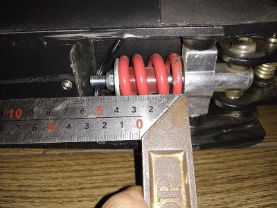

И болен того, очень требуется мне чуток места под новый аккум, поэтому задняя пружина будет заменена на более короткую, возможно и полиуретановую, ~30-35мм, взамен штатной на 50мм.

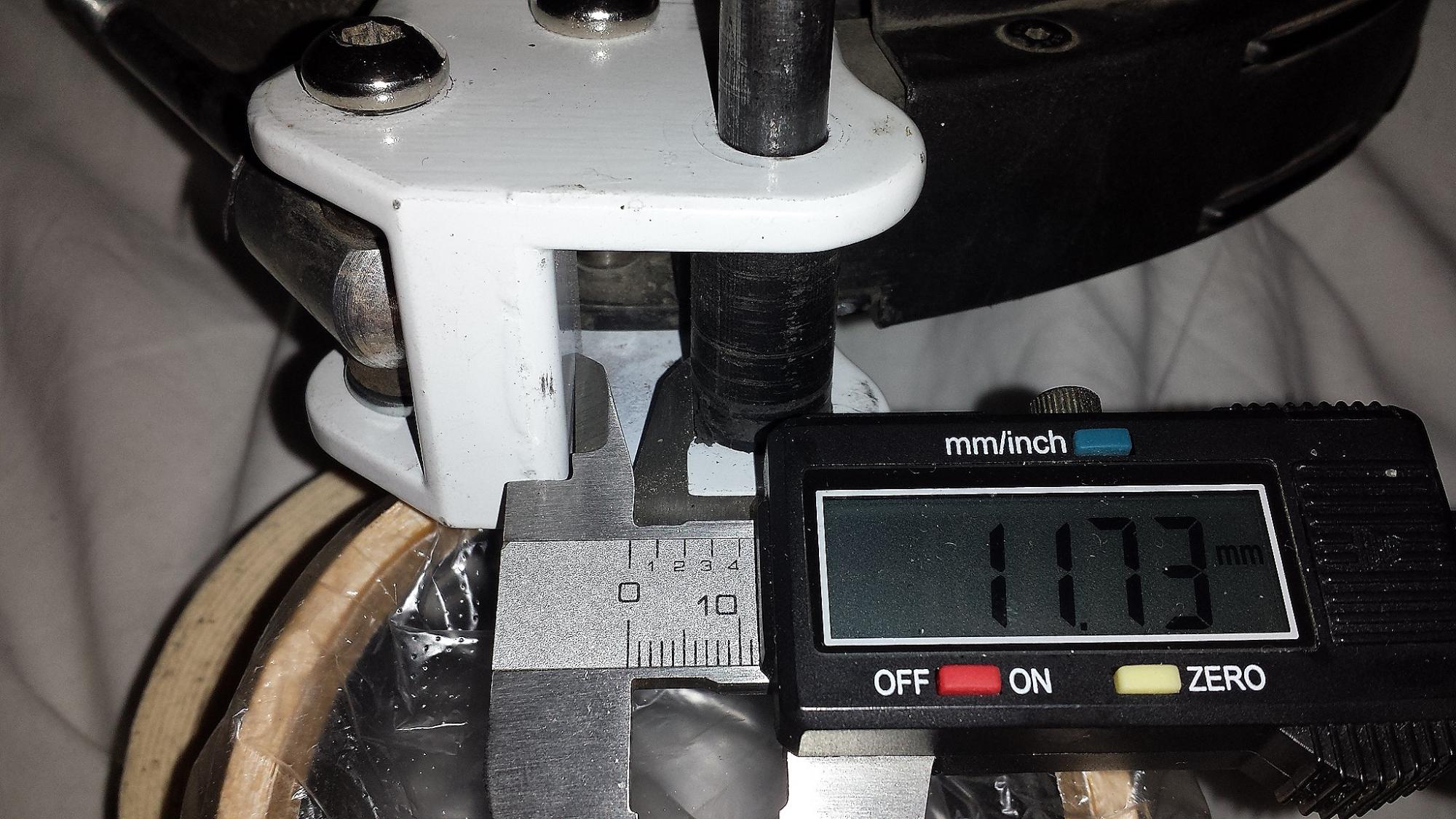

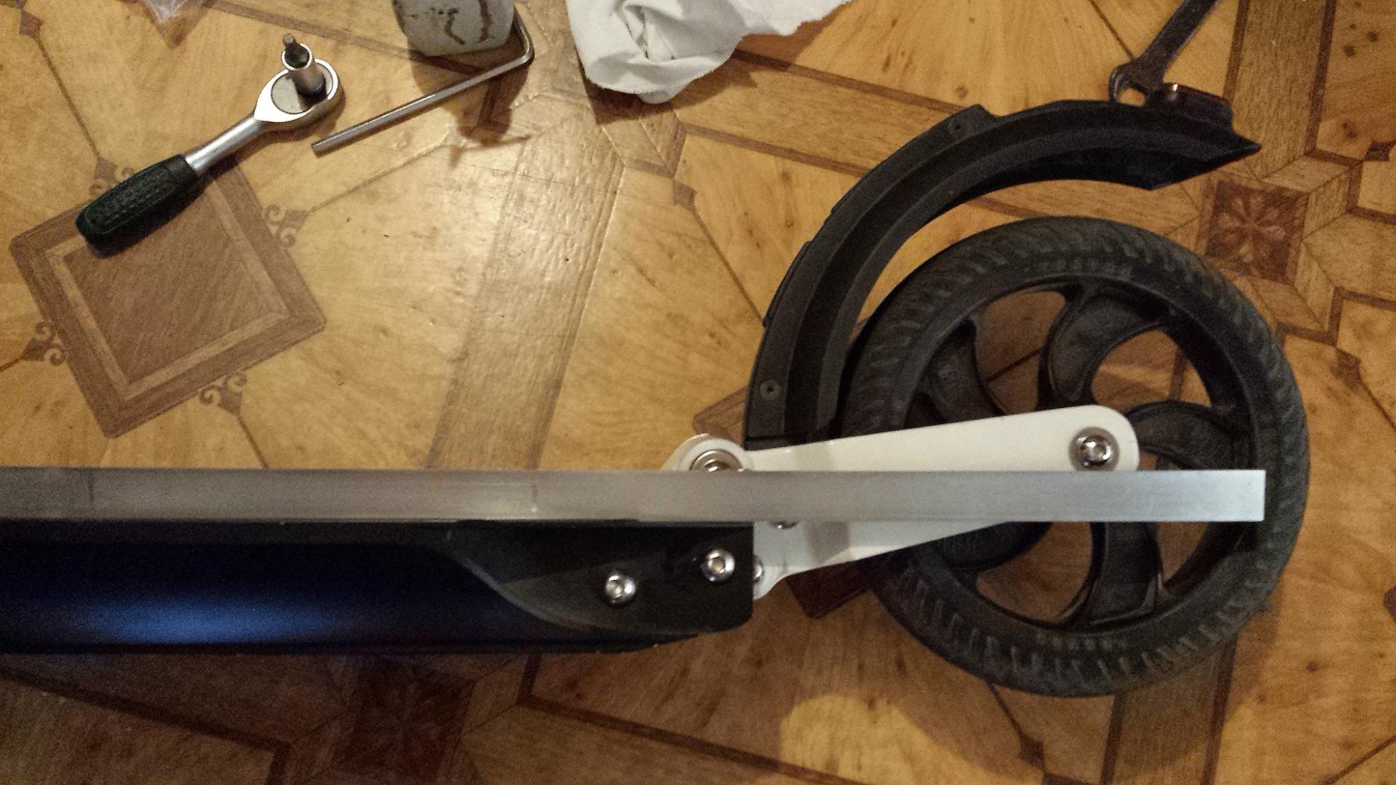

Цитата: avshik от 07 Авг. 2018 в 10:21...расшарь...
Полагаю, что полоску люминя, иль еще чего, есть где надыбать у всех, как и полоски бакалейного люминя для тонкой настройки.

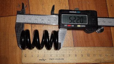

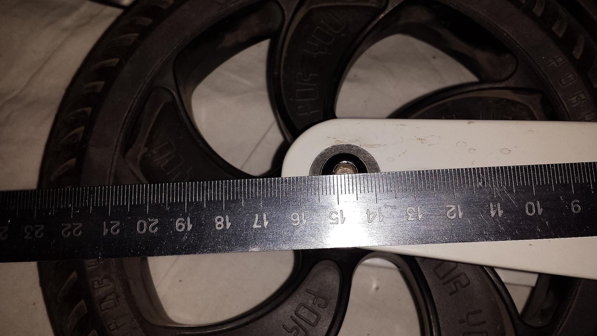

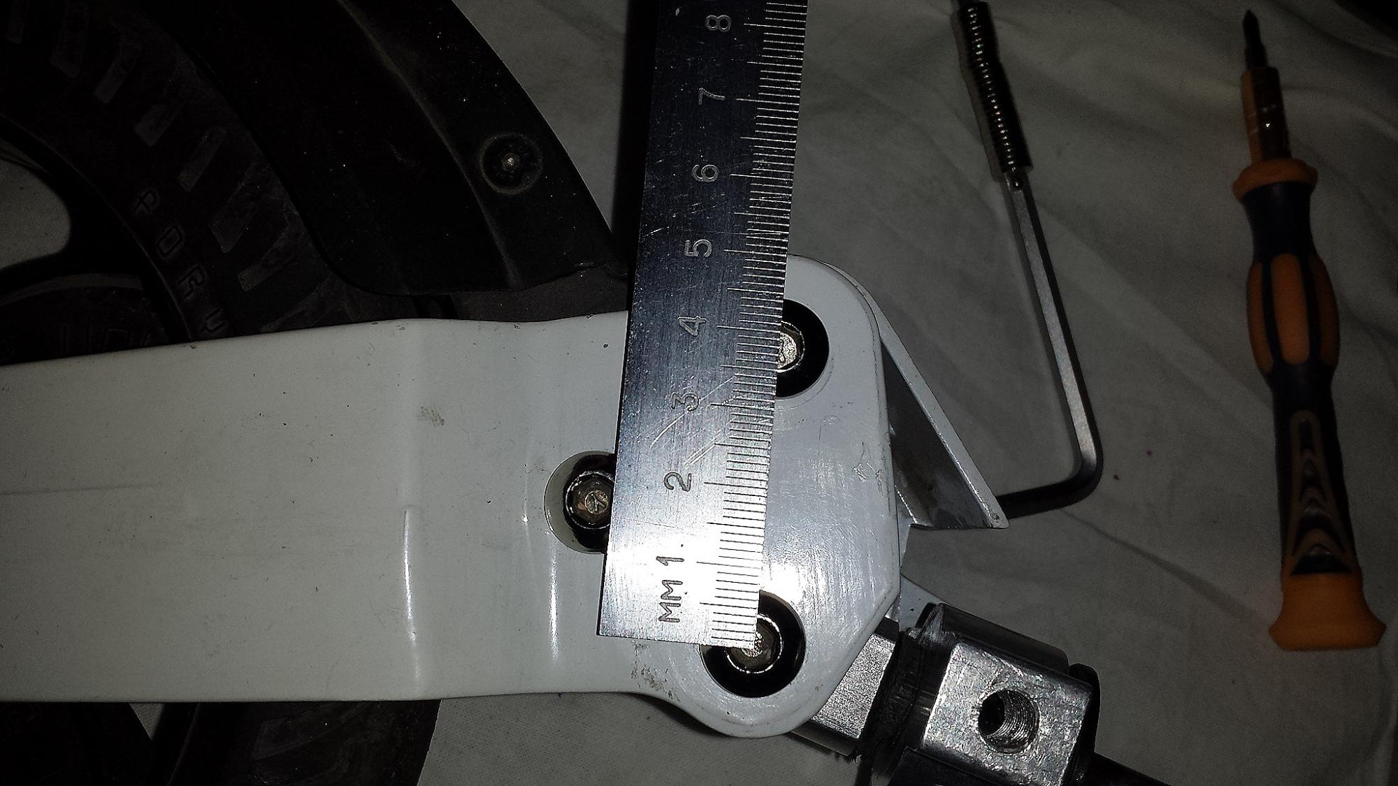

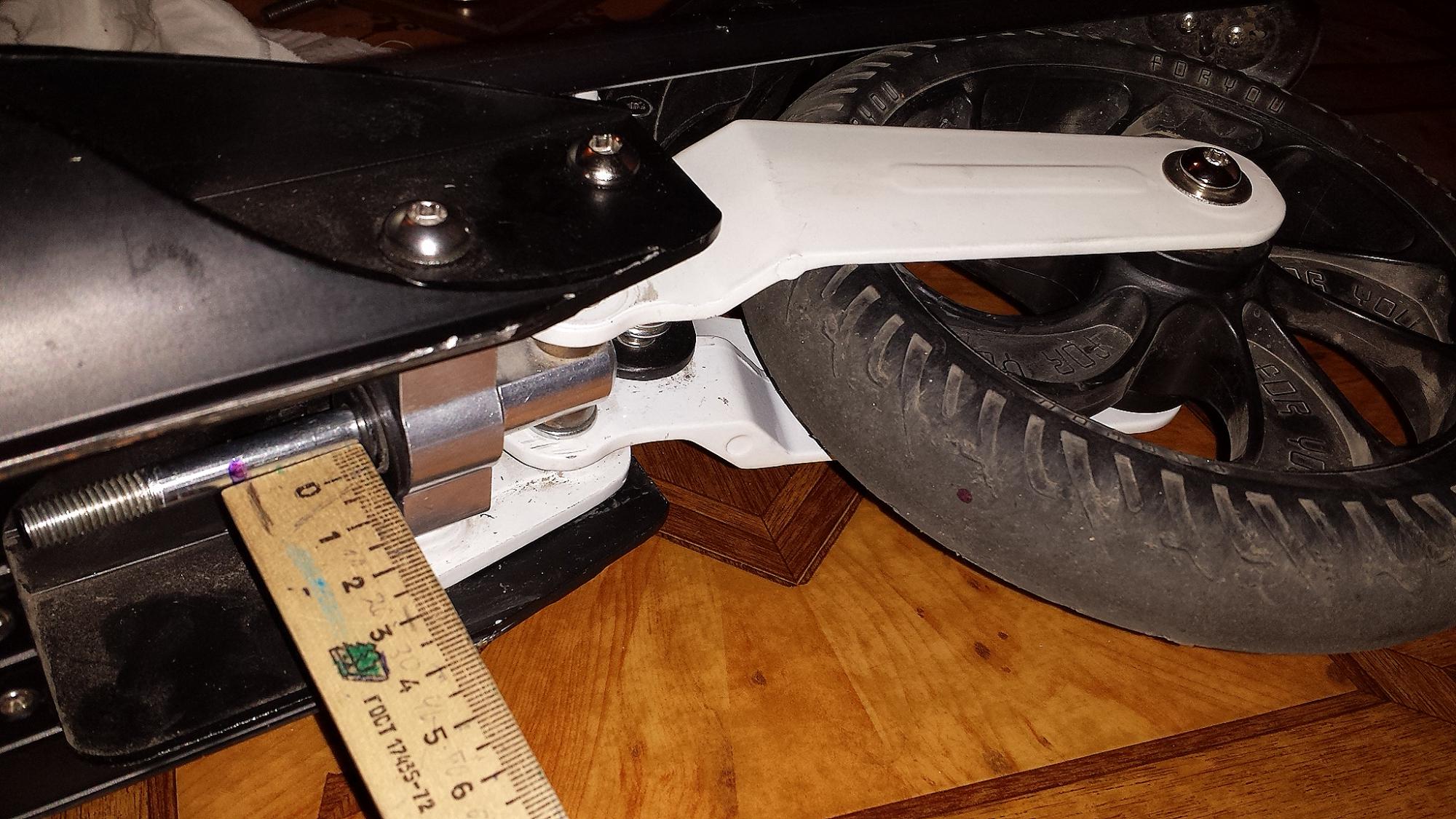

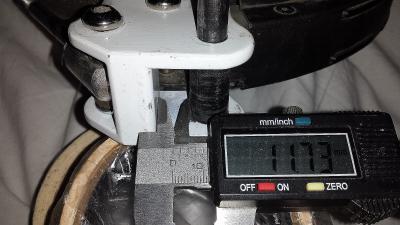

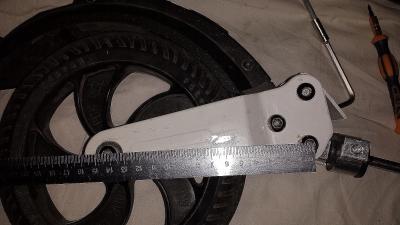

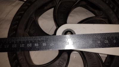

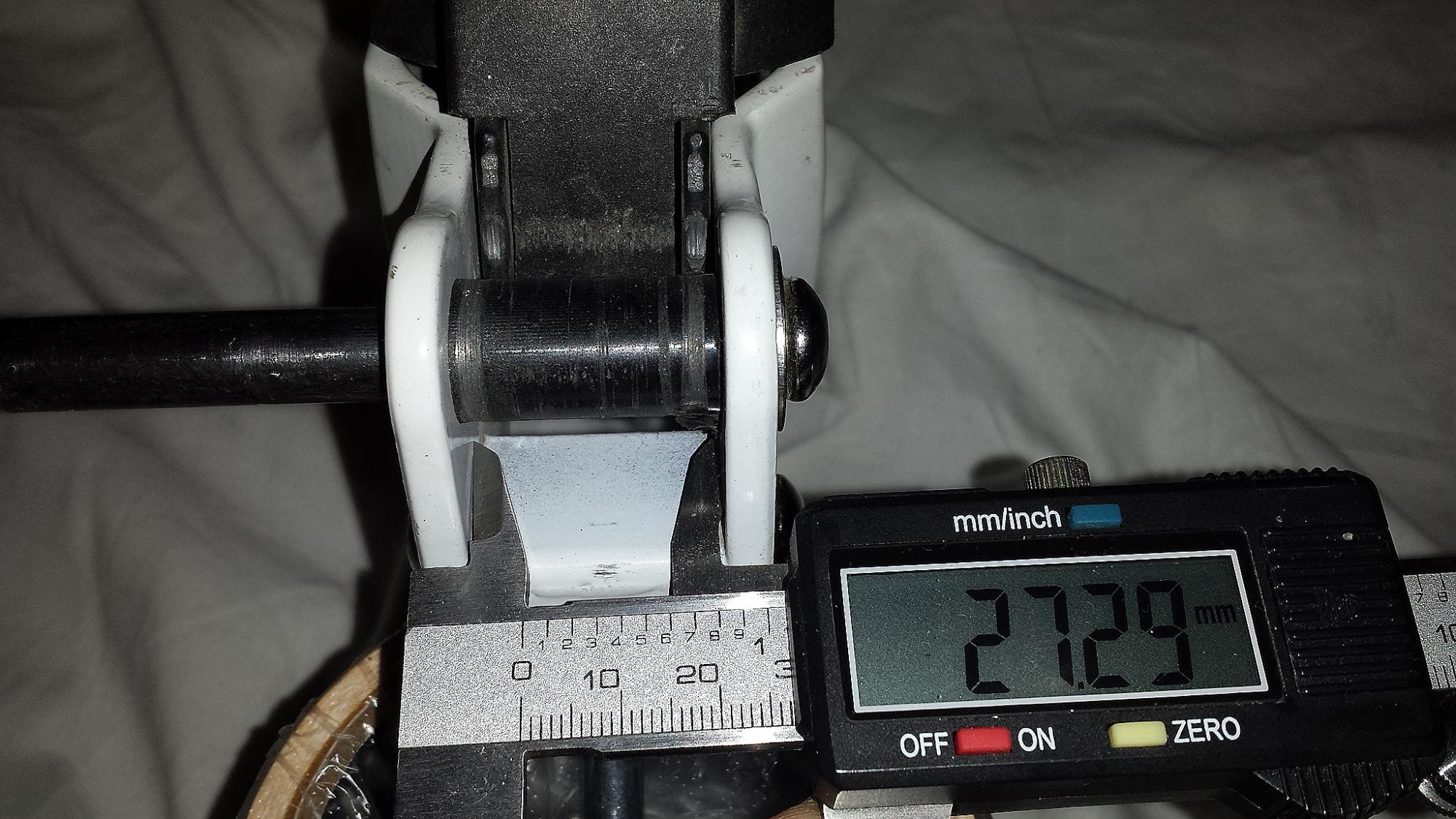

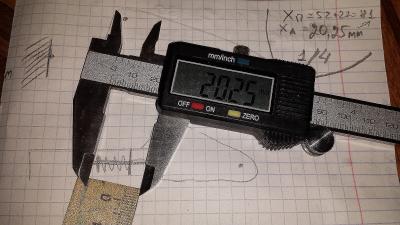

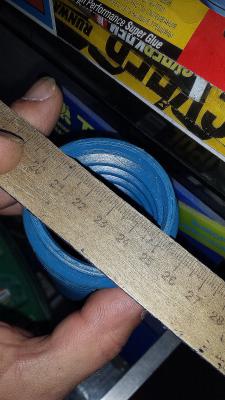

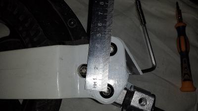

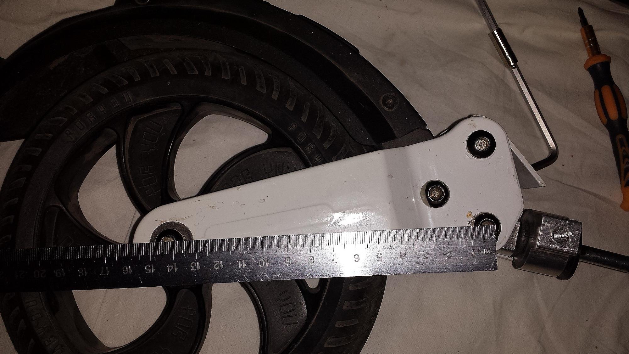

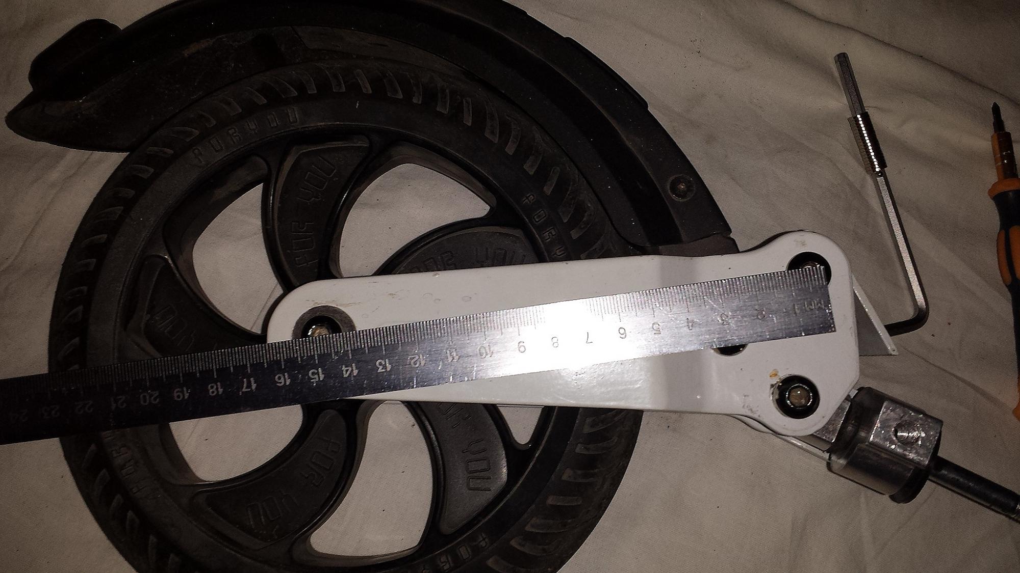

Для подбора пружины нужны размеры, они могут отличаться чуток, кмк, перевернута вилка на фотках:
SF8. B1-Р600 с ЛЖФ15S-19.5АЧ.
Мы на карте.BR, Dmitry.

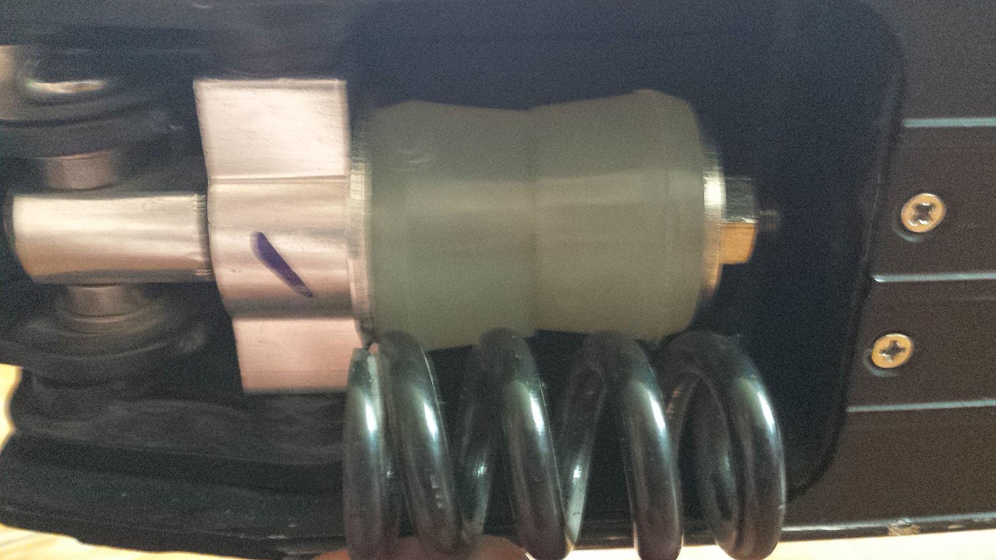

inetchik

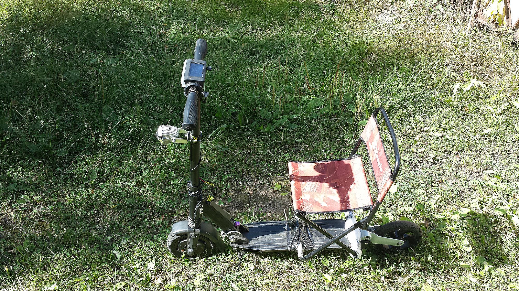

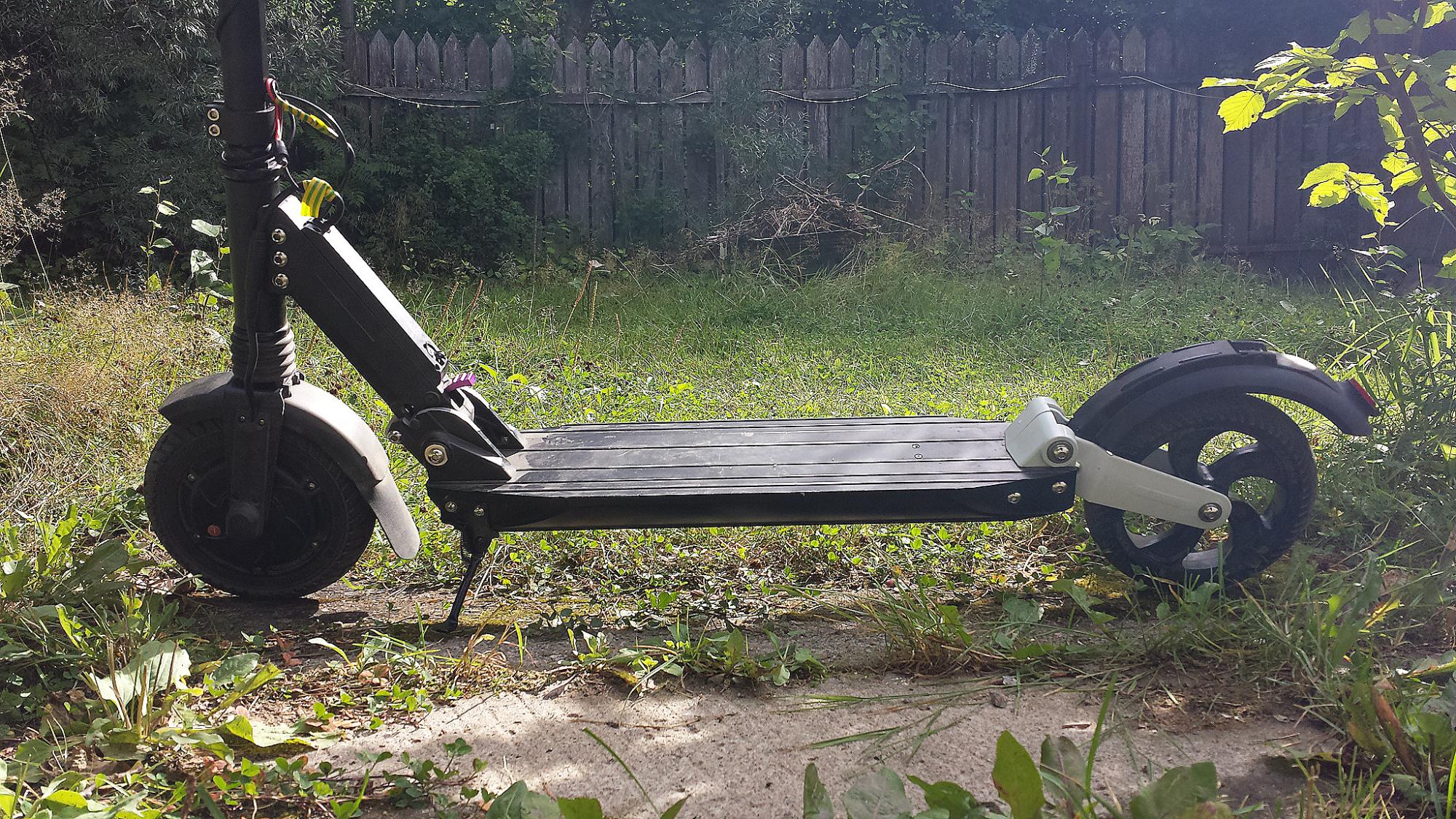

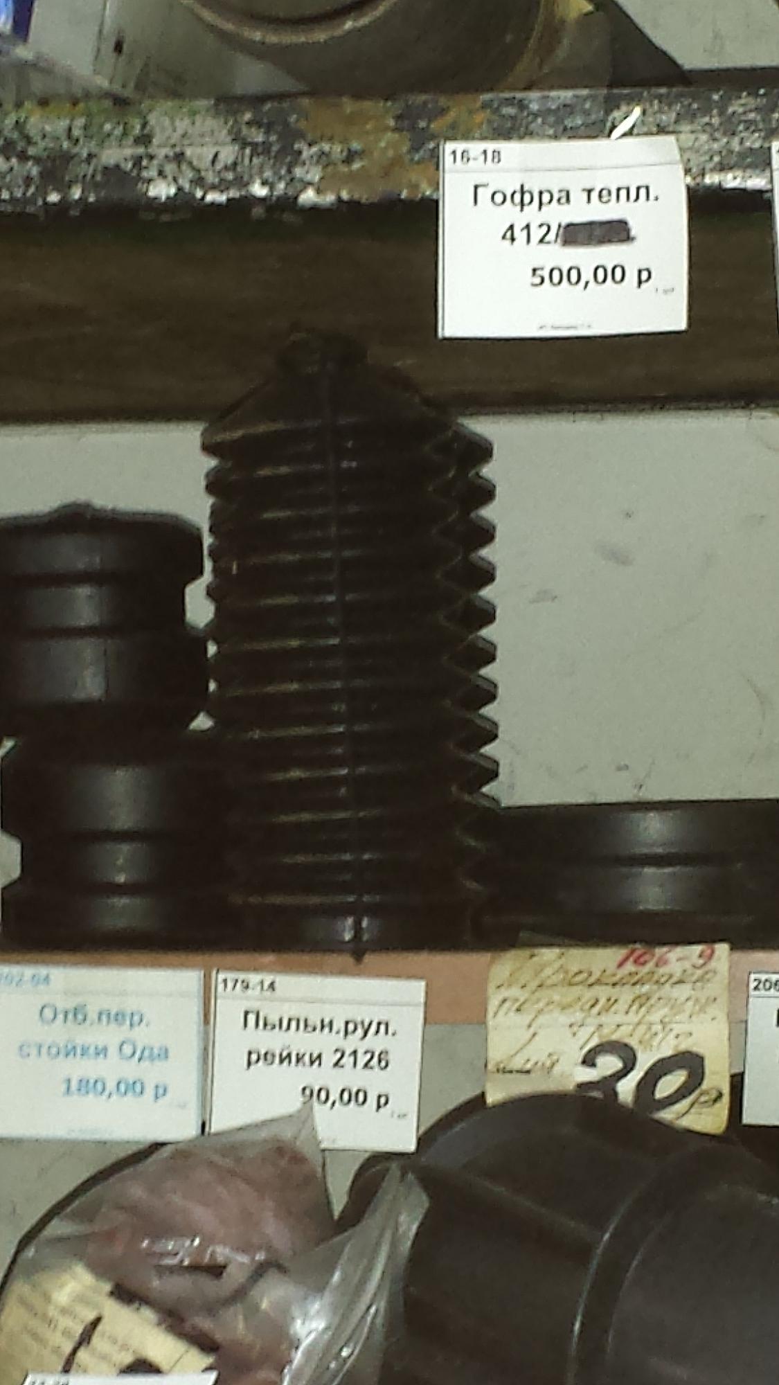

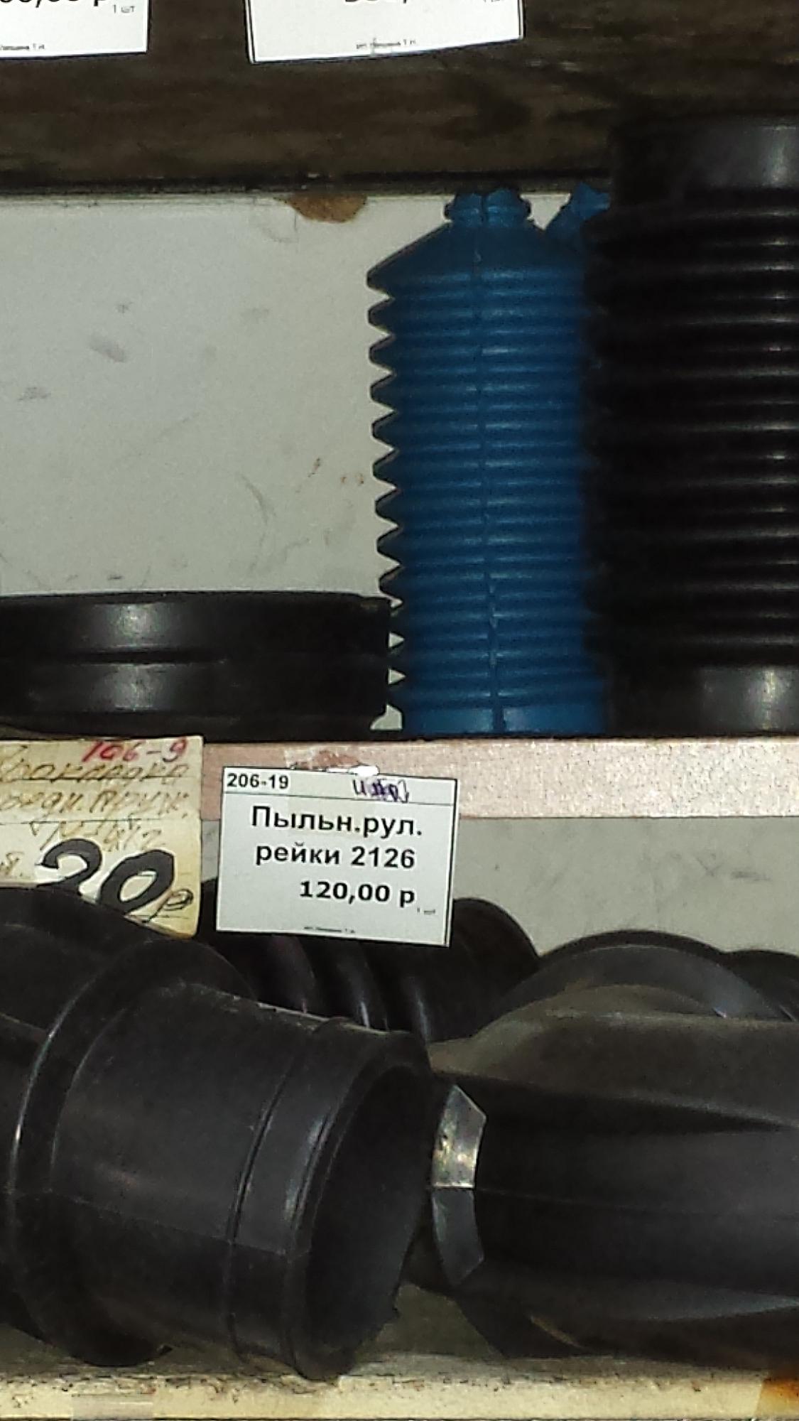

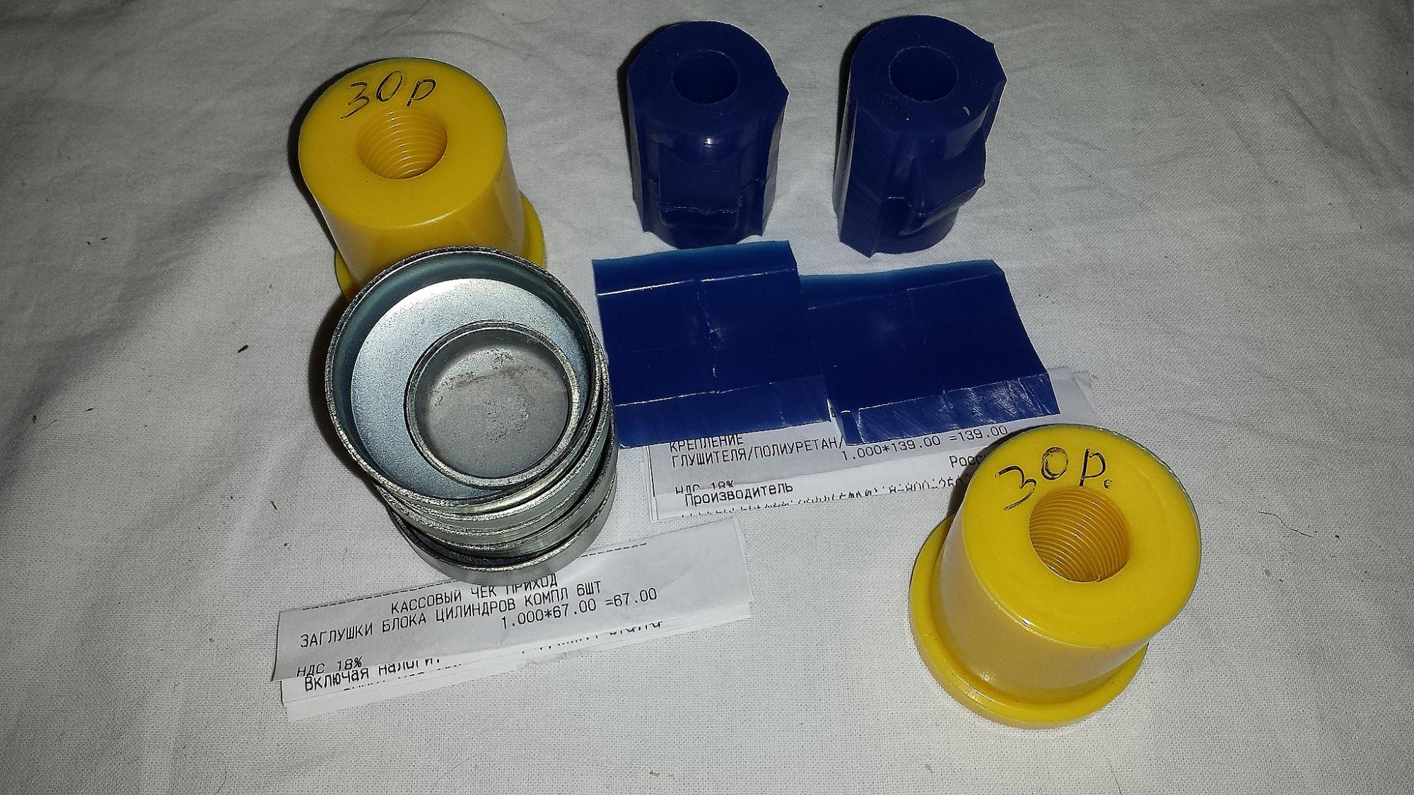

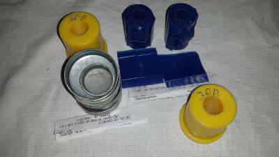

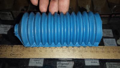

Прошлись с сыном
по местным автолавкам с зпч, приглядели кое-что за 2×25₽
И получили на стоковом задке (без переворота вилки) и без преднатяга и требуемой обрезки до покороче
:kidding:
А это я (79кг),  ;-D:

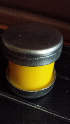

Впереди колхозинг правильных шайб из заглушек рубашки охлаждения  блока цилиндров:
Бюджет сегодняшних исследований скромен, на фоне https://electrotransport.ru/index.php?topic=54893.0#topmsg.
Не считая озвученного:

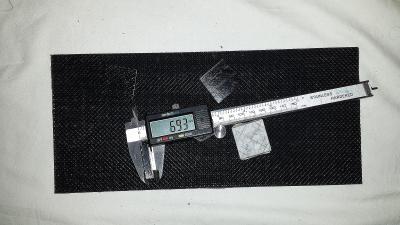

Забыл, еще 170р за кусок обувного, дубового ПУ, бывшего 130×300:

vip69
[user]inetchik[/user], последнее видео выглядит эротично :)
а фото, гда в сравнении с пружиной, полностью разжатой (как я понял - стоковой) - разница <10мм на вид.
т.е. установленная пружина в длину ровно столько же будет. ну +/- миллиметры.
а в жизни (на дороге) - разница есть по ощущениям?
PS и что же такое "кое-что" и куда правильные шайбы из заглушек...
kugoo s3, 100+110+ кг ;)
inetchik
ПУ втулки эти пробные, 45мм в сумме.
Расчетная длина 30-35мм, стоковая пружина 50мм, желтая втулка 40мм. Надо делать правильные шайбы, чтоб выехать. ;)
Завтра, если погода не подведет, поеду на окраину Питера, где подобные втулки отливают с разной твердостью ПУ.

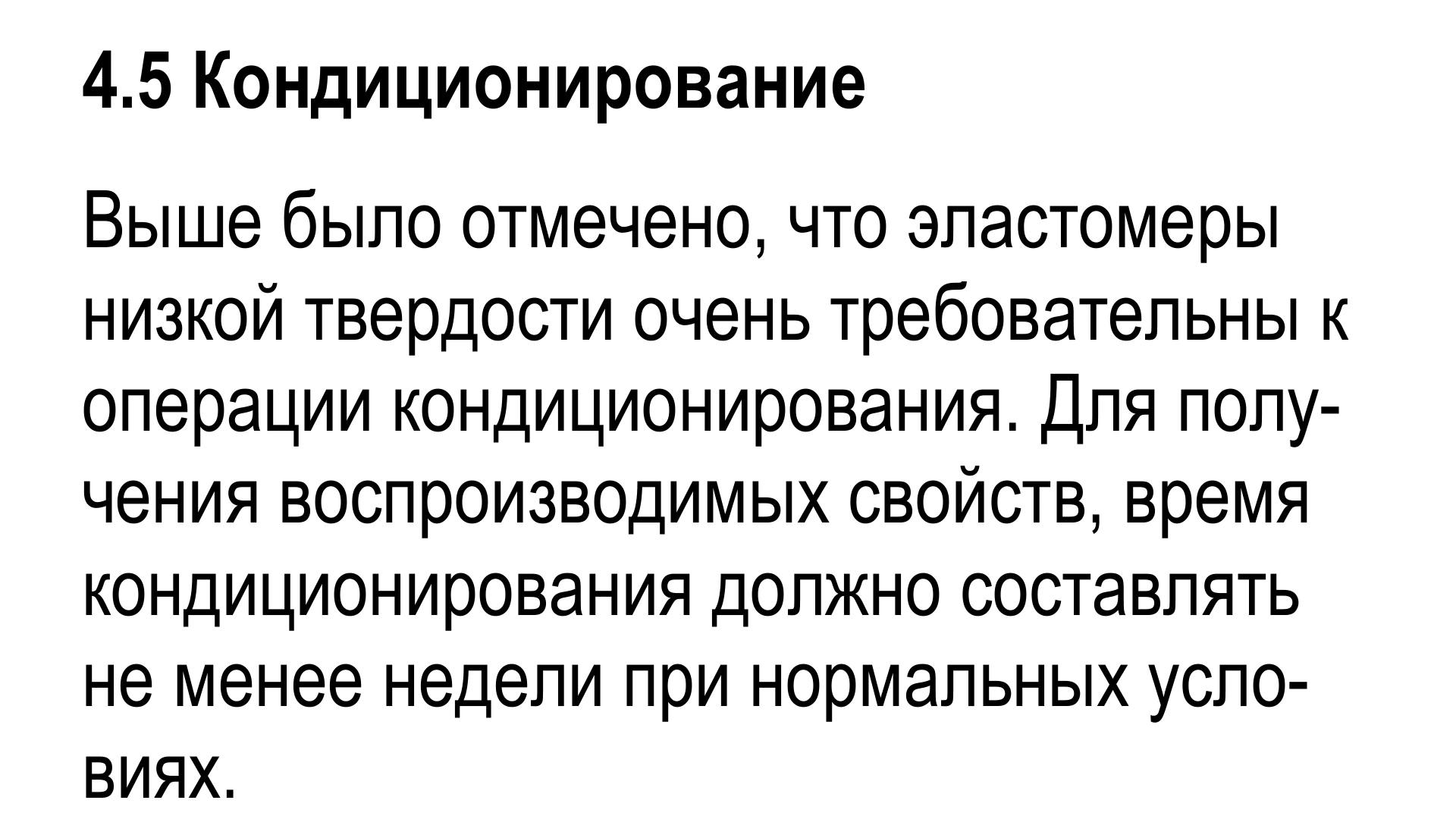

inetchik
Не будем торопить события. ;)
Особенно на фоне:
.... и до нескольких месяцев.
Так-что развеян чуток миф о том, что телегу зимой надо готовить. Надо раньше начинать. ;)
А сына сказал: Вау. Сравнив ощущения с полностью разжатой стоковой пружиной. :pardon:

Цитата: vip69 от 09 Авг. 2018 в 17:37ну ведь надо понимать, что пружина немного сжата исходно и вообще всему амо нужен некий ход
Я фотки вилки с линейкой, ранее приложил, чтоб даже не имеющие кугу поняли и смогли посчитать, а пружину и ее нишу видно, но только владельцам. ;)

Все мои автоПУшинки оказались с шором 75А, а подошва 92А.

inetchik

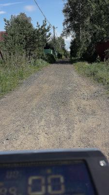

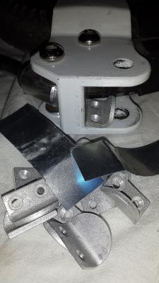

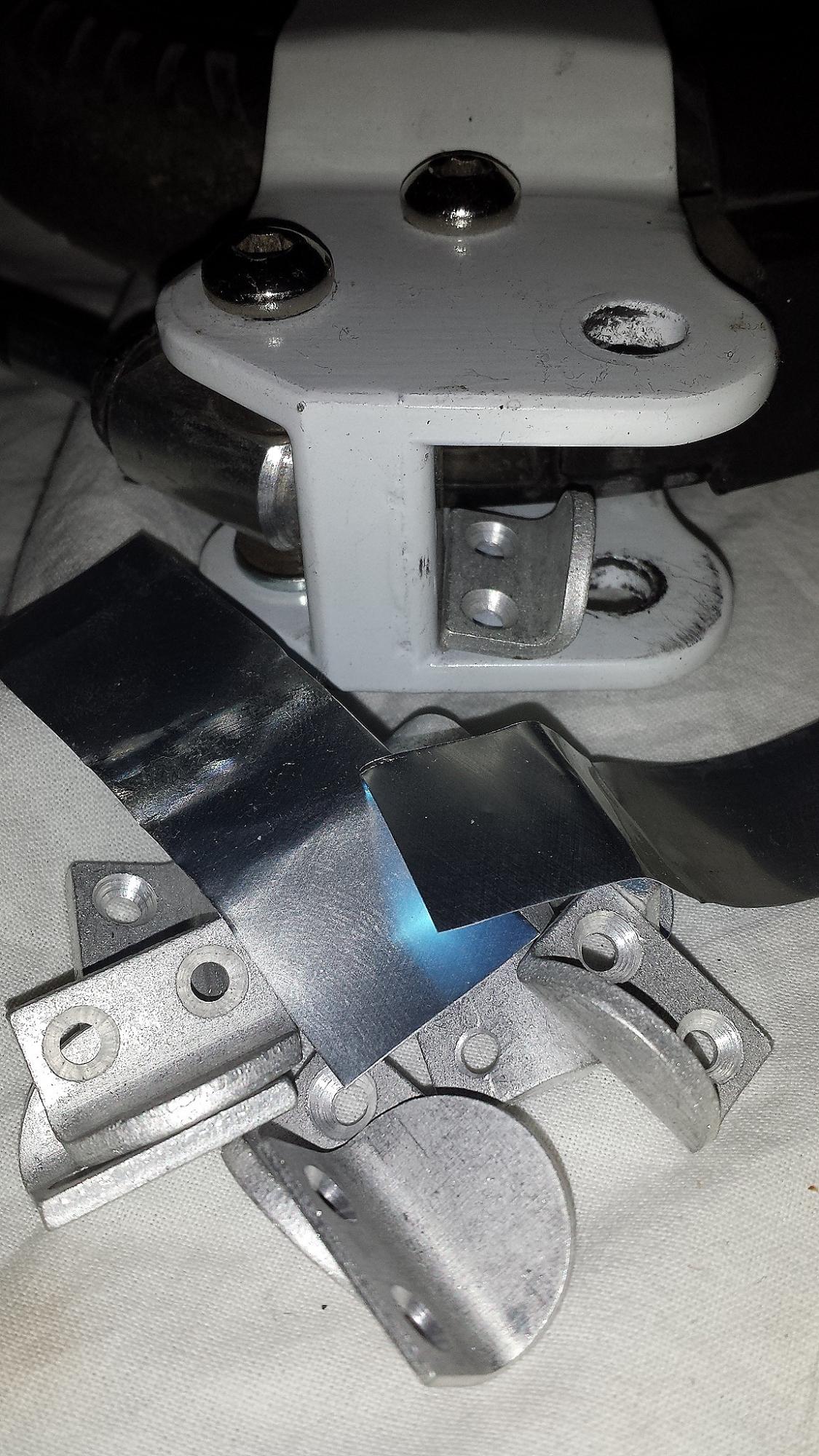

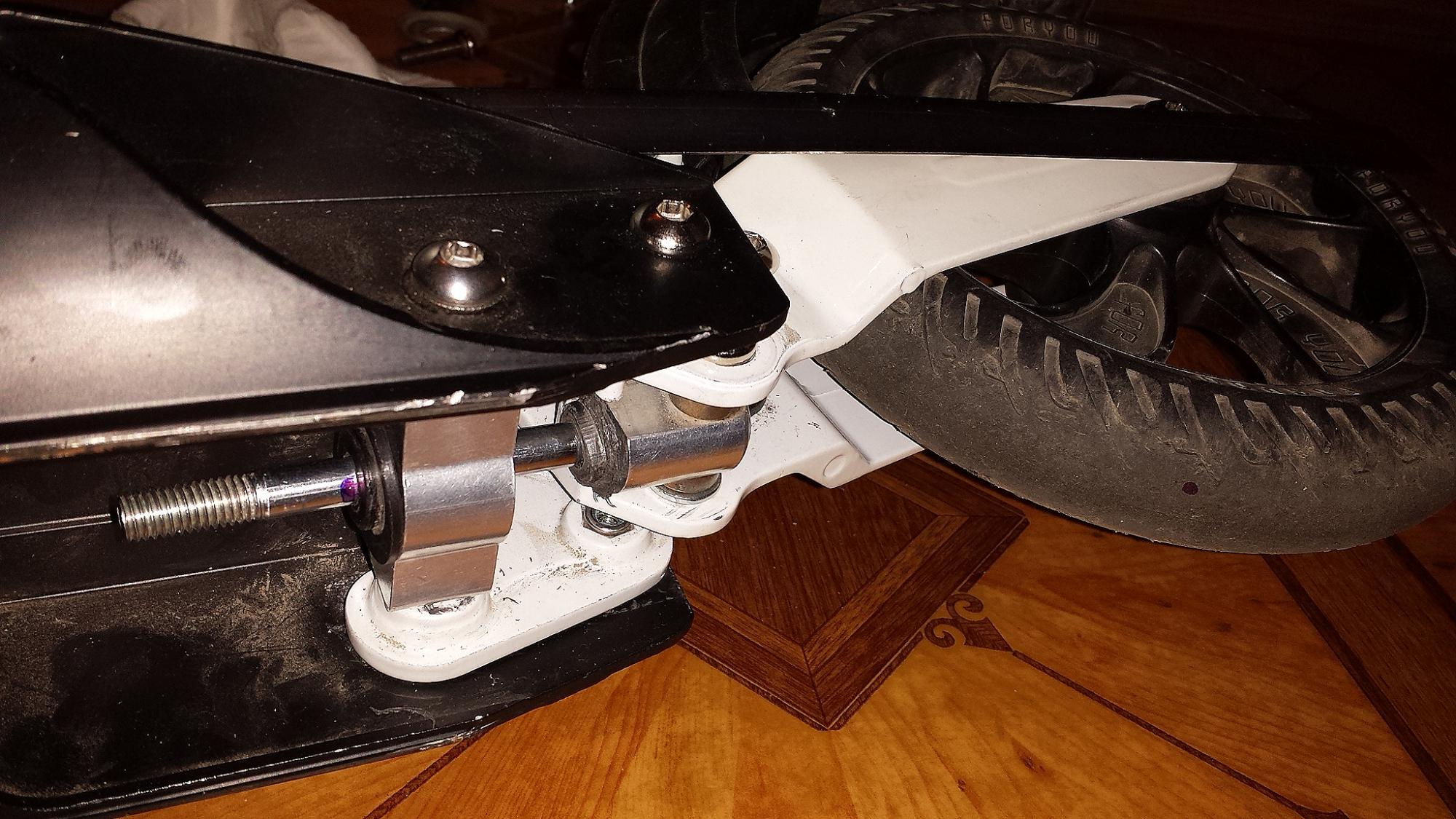

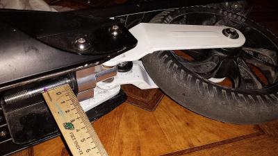

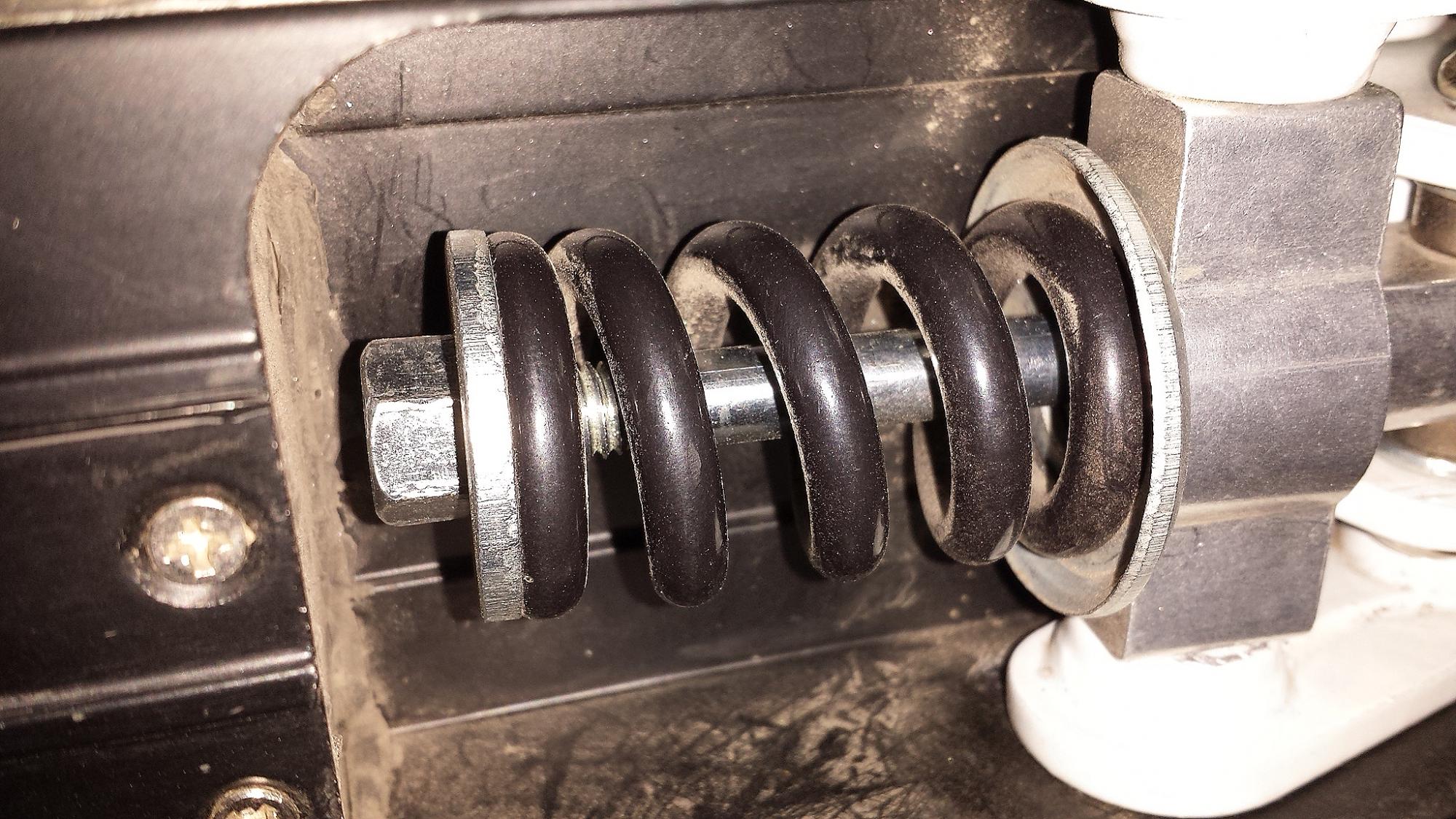

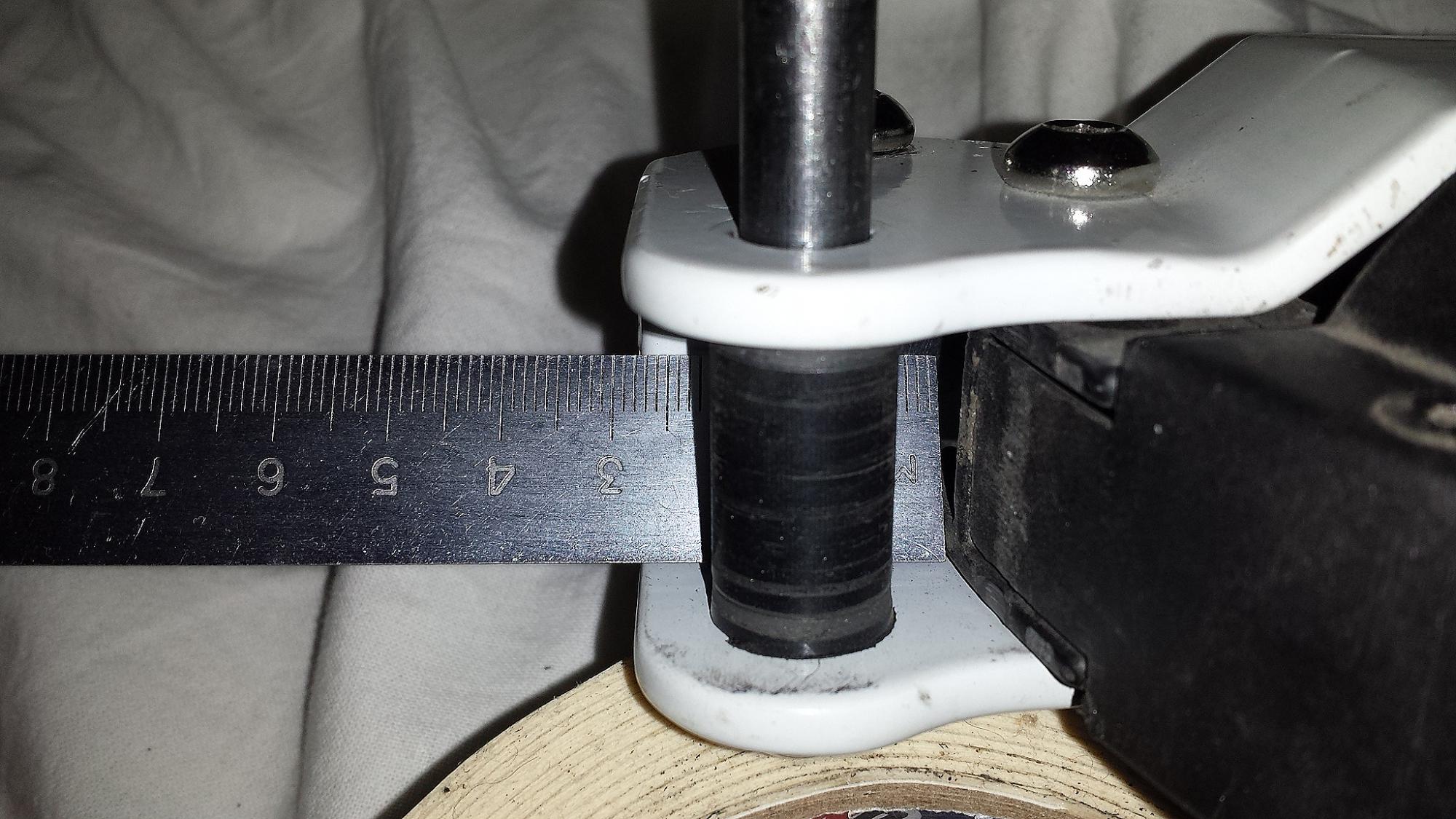

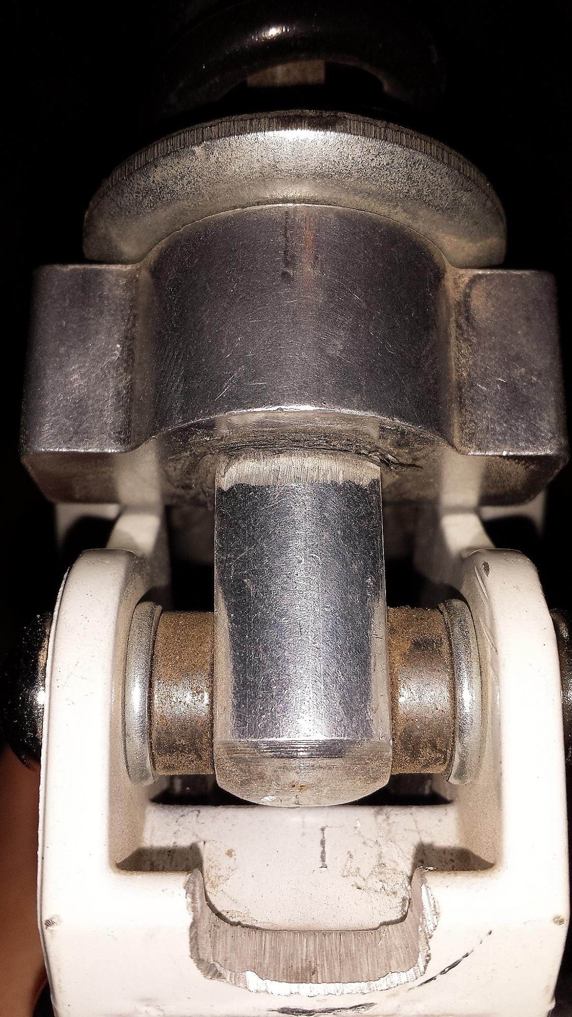

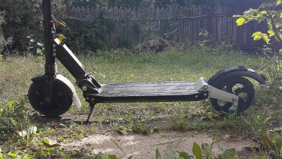

Сделал выборку в вилке, как и планировал, ничего не усиливал:
Пока на стоковой пружине собрано.
Преднатяг пружины, с 50мм в свободном состоянии, до ~45-46мм под мои кг (фотка сделана после тестовой поездки, ниже об ней):
Получившийся ход подвески и амо-шпильки:
Напомню, я вешу ~80кг и делаю все это на свой страх и риск.
За скрепящий стул - :pardon:.

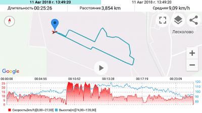

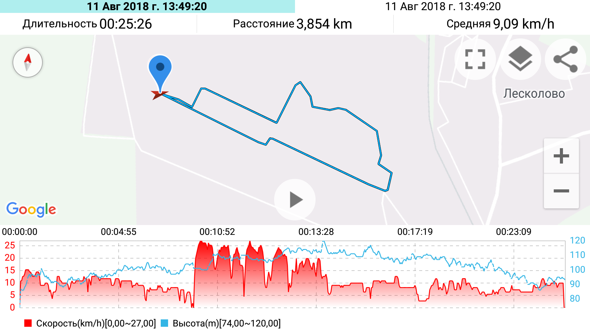

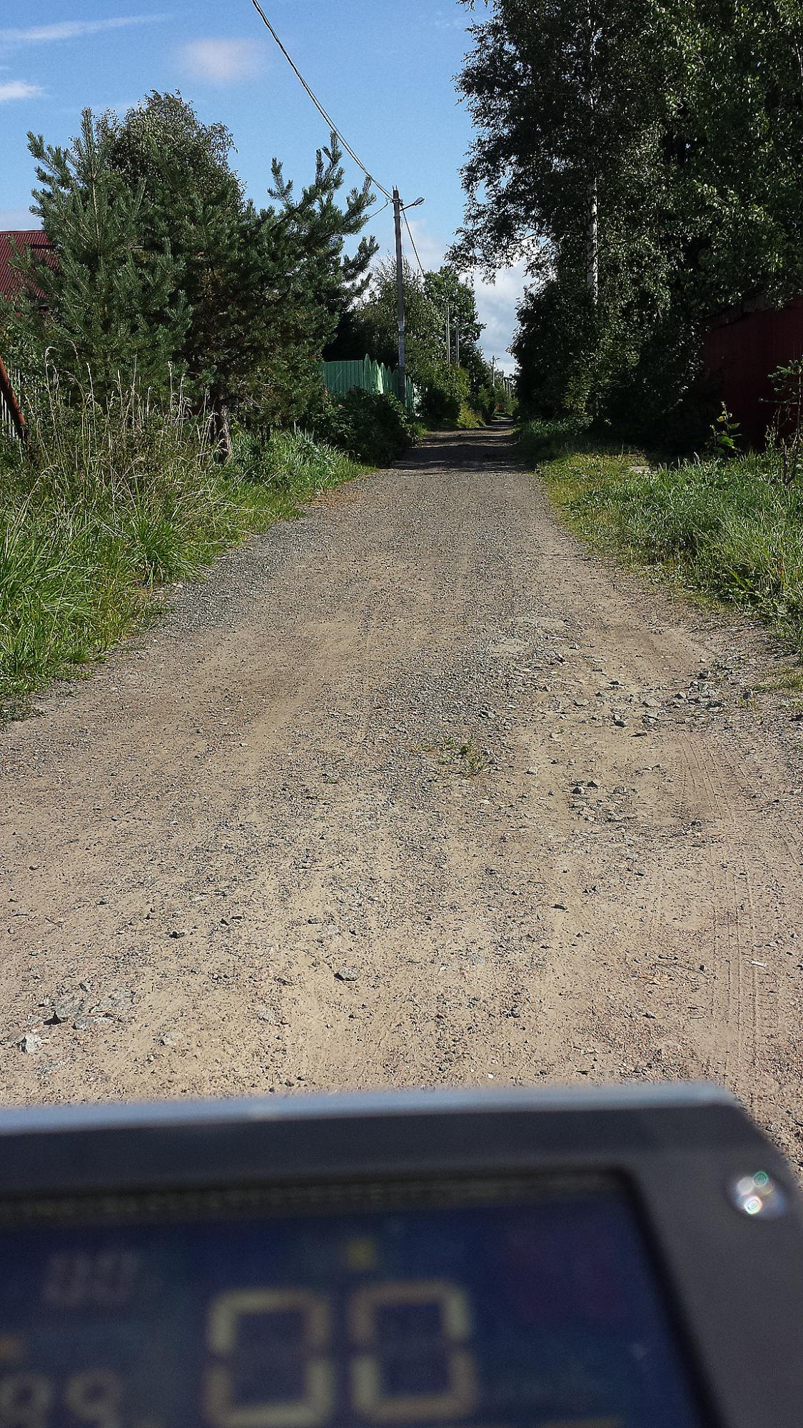

Чуток проверил по таким
с лежачими и по асфальту с лежачими и по полю. Не цепляет при переезде лежачих, где раньше цеплял на скорости ~7-12км/ч, ну и чудненько.
Коник жив, ;):

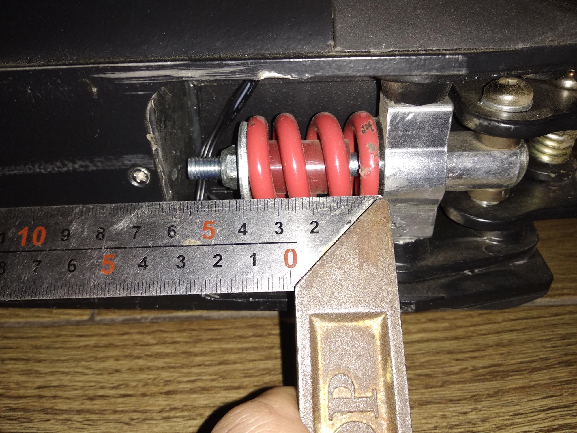

inetchik
vip69

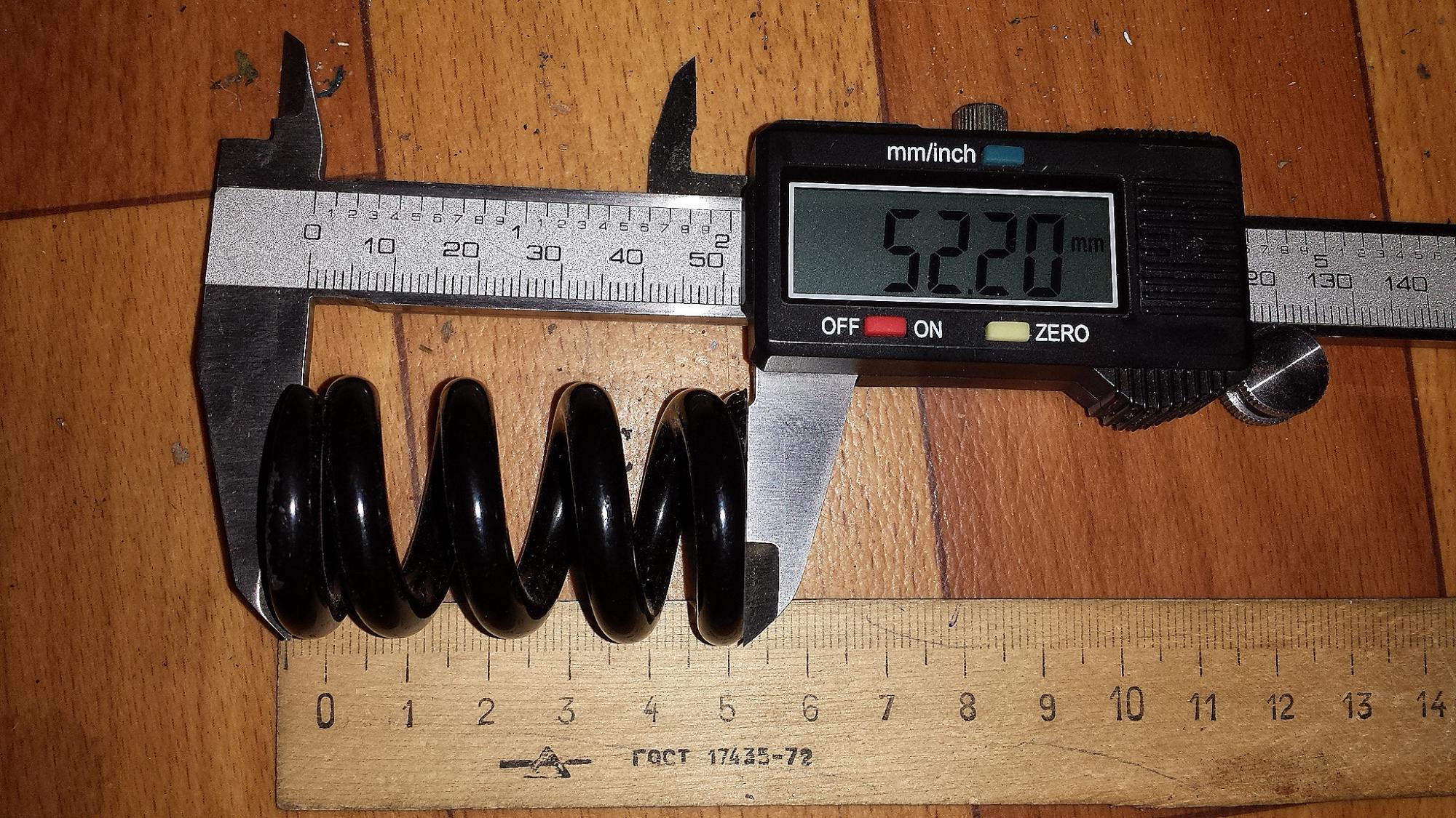

Цитата: inetchik от 11 Авг. 2018 в 13:25Преднатяг пружины, с 50мм до ~45-46мм, под мои кг
Нифига не понял! У меня в стоке пружина на s3 (не думаю, что есть большие отличия от  s2) - 38мм в свободном состоянии (в смысле стоковый преднатяг гайкой без нагрузки на колесо).
За стульчик - зачет!  :wow:
inetchik
А
[user]vip69[/user],
Цитата: vip69 от 13 Авг. 2018 в 10:15У меня в стоке пружина
И я бы с привеликой радостью махнулся бы на красную. ;)
vip69
Цитата: inetchik от 13 Авг. 2018 в 11:28И я бы с привеликой радостью махнулся бы на красную
если ее вынуть (мою) - не исключено, что она тоже будет 50мм. но она же установлена и в стоке (я не крутил гайку) она была прижата на 38-39мм у меня. (видно на фото, что гайку можно ослабить почти до полного освобождения пружины - 50мм)
PS у меня есть еще красная, от какого то oxelo, которую я вместе с вилкой приобрел, тоже красная. но длину не мерил.
inetchik
[user]vip69[/user], на моей, на виток больше. Это по фоткам видно. ;)
