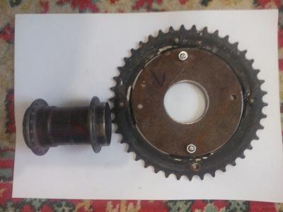

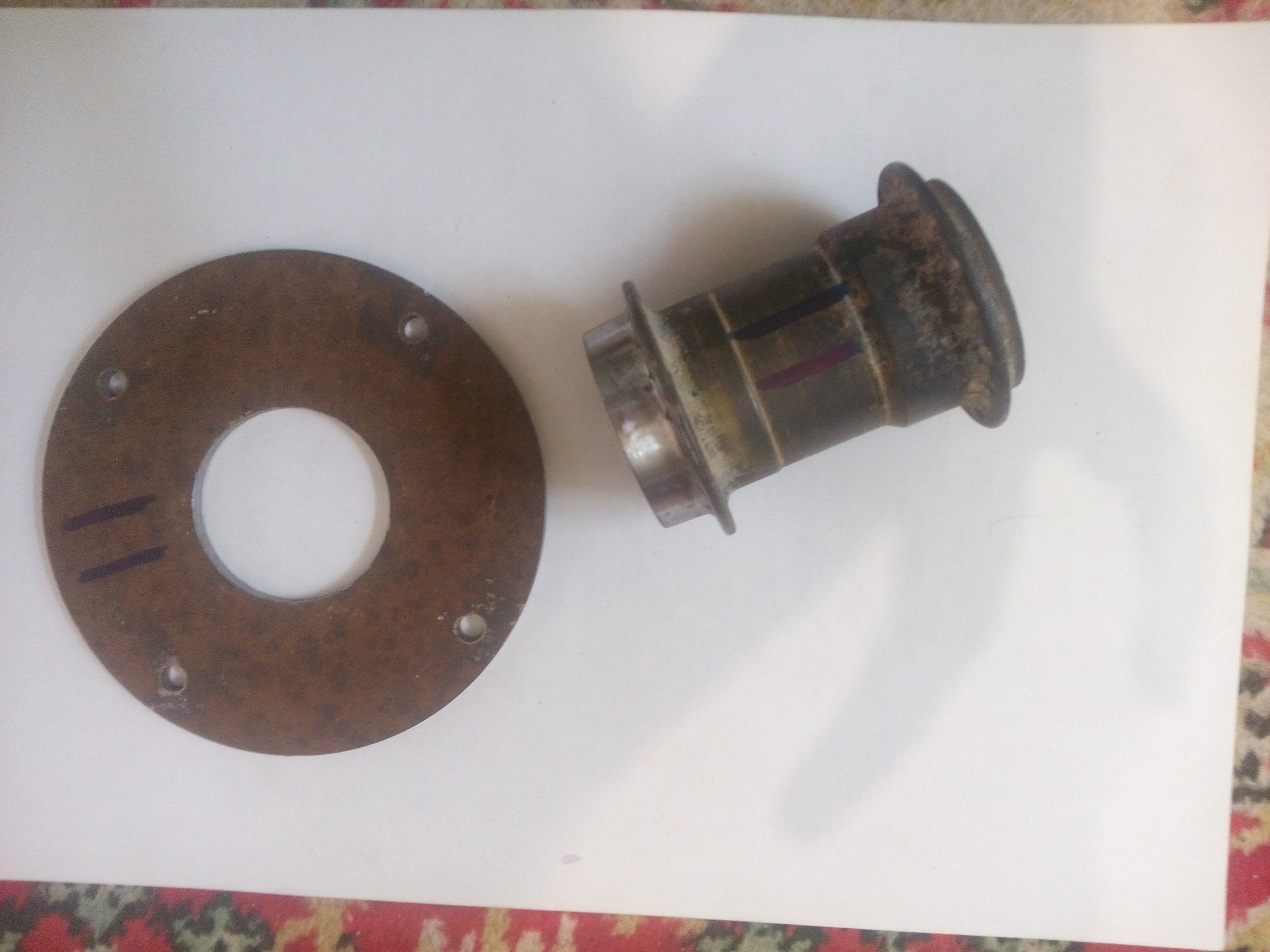

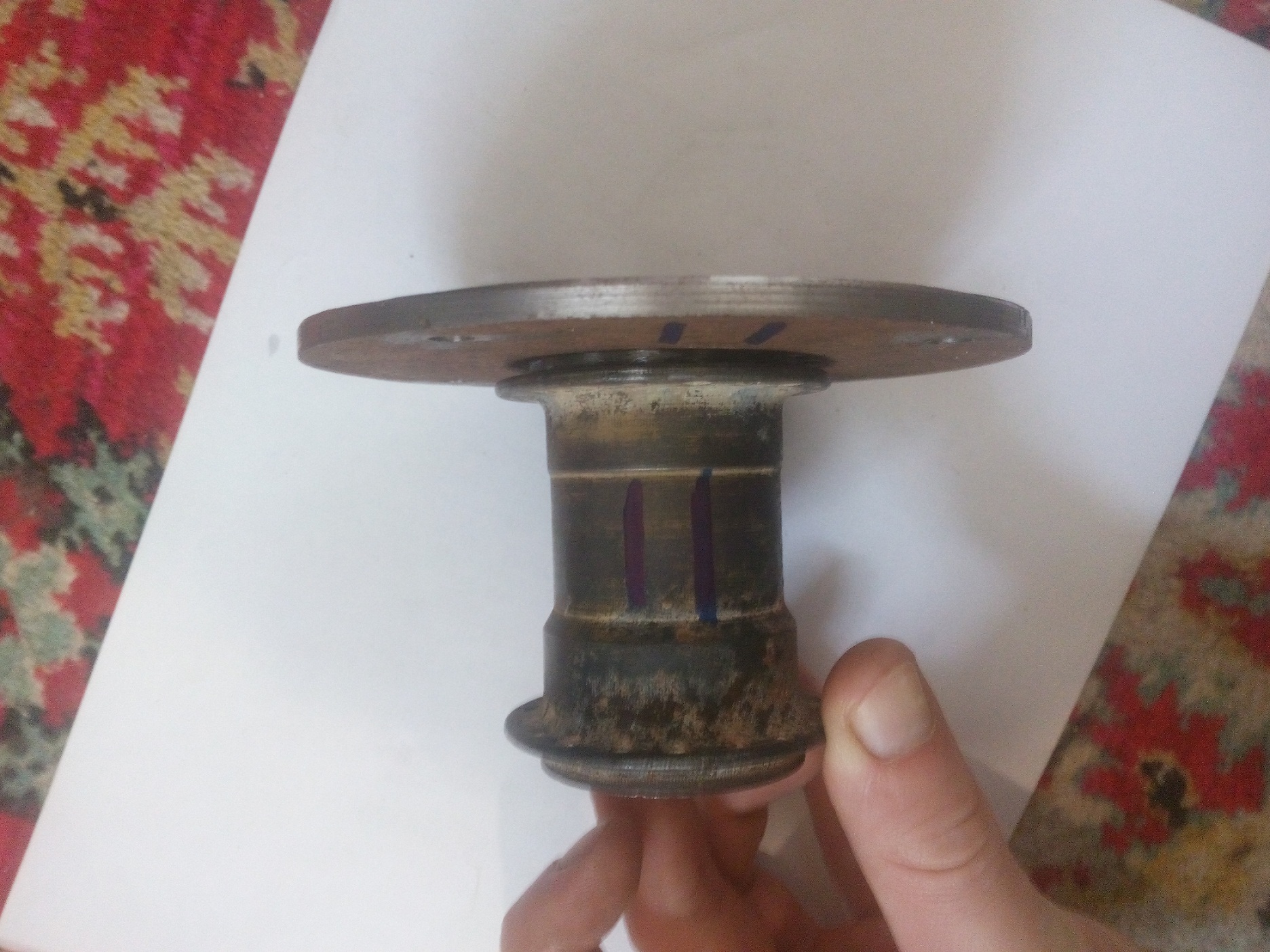

Загатовки помечены какая куда идёт,потому что они немного отличаются по размеру,
Заспицевав колёса лишнее от втулки надо будет срезать,по месту.

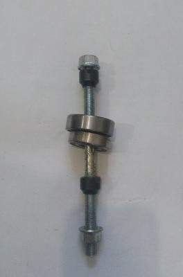

Ось (вроде бы с переднего колеса от горного велосипеда)

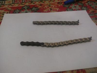

Цепь про которую я раньше писал разделил на два кусочка(она серебристая),и для примера срастил с обычной советской для примера что они взаимозаменяемы,Вам понадобится просто докупить 1 комплект обычной цепи для односкоростных советских велосипедов,и примерно подогнать по черновой размер,а серебристой уже точно отрегулировать(потому что она укорачивается в пол звена,в отличии от обычной ---в 1 звено)
Ну и комплект подшипников(как пример) для одного колеса,на второе надо докупить просто два 103-ых подшипника

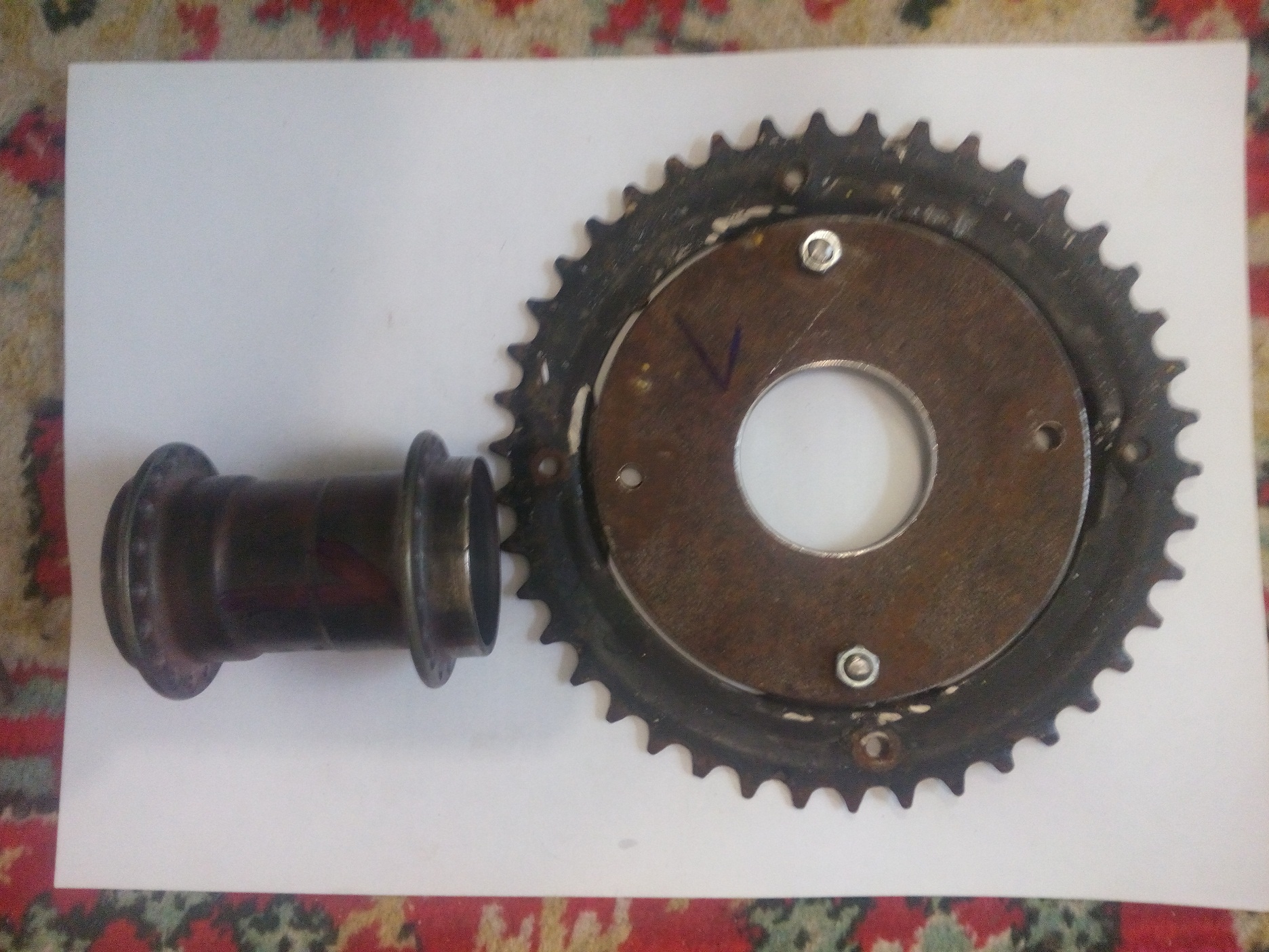

когда будете примерять звезду не пугайтесь( помоему,,,,?  на загатовке номер II ,одно из 4-ёх отверстий немного съехало+-1,5 мм,)
звезда встаёт и крепится,но биения надо отрегулировать,и потом обжатьжать гайки(обычные болт и гайка М-6),но 2 из 4-ёх отверстий точные.
П.С, просто  пришлось размечать и  сверлить крепёжные отверстия  вручную.
