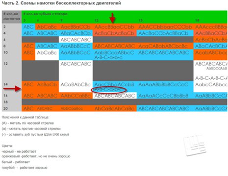

Ну как это нет? Посмотрите внимательно и прочитайте, что я писал. На сайте указаны шаги:
4р-36
6р-18
8р-72
10р-90
12р-36
т.е. следуя логике мотор с 12 магнитами, должен быть более скоростной, чес с 8  и тнм более 10,  и иметь такую же скорость как и с 4мя.

Цитата: Mex от 05 Март 2019 в 15:39вы интересный такой конкурс устроили, чтобы доказать - нужно вам обьяснить, и кто лучше обьяснит
При чем тут конкурс? Я вам конкретный вопрос задал, почему на Баварии указано то количнсво шагов, а на практике совсем другое. И хотел бы получить более полный ответ, а не то что там указаны шаги (это я итак знаю).Я уже донельзя конеретизировал, указал шаги (залипания по вашему) и прикрепил обороты на практике, даже по-вашей просьбе видео снял, а вы отсылаеие меня куда то. Если вы не знаете или не можете обьяснить человеку далекому от электронике, так и напишите. Вы так же сомневались ,что мотор может давать бооьше 40000, я на практике показал, что может. В итоге мы (а тем более я) запутались. То что указано в баварии противоречит тому, что редукция зависит от количества магнитных полюсов. Я хочу понять где ошибка, в таблице  от баварии или в общепринятой таблице, которая была до Баварии.

В общем на баварию не стоит уповать в расчетах, кроме намоток, которые итак есть. Получается шаги бавария считает по какому-то своему алгоритму.

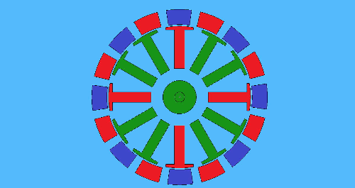

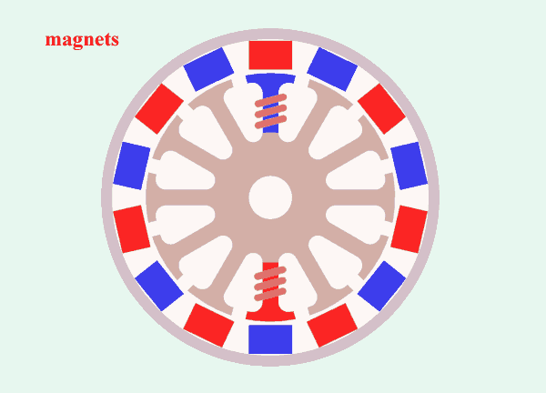

Samodelkin2

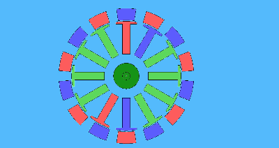

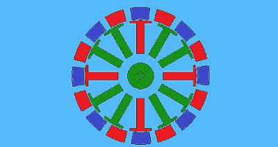

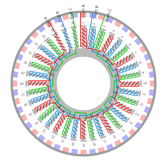

Добавлю гиыки, которые рисовал давно, чтоб видно было наглядно количество шагов. Одна не моя (lrk), взята с инета и там видно, что редукция равна количеству полюсов.
Видно,что для 16 магнитов кол-во шагов 48, что соответствует баварии, а в концигурации с 14 магнитами количество шагов 42, а на Бааарии 84 шага. Я и хочу в этом разобраться.
Samodelkin2
#78
Еще добавлю видос такой:
https://youtu.be/zcB5fUi5BXM
Если посчитать, то так же видно, что шагов 42, а не 84 как на баварии (12*14), правда имеено для 14 магнитов там нет и четко видно, что количество шагов, равно 6*на количество пар полюсов.

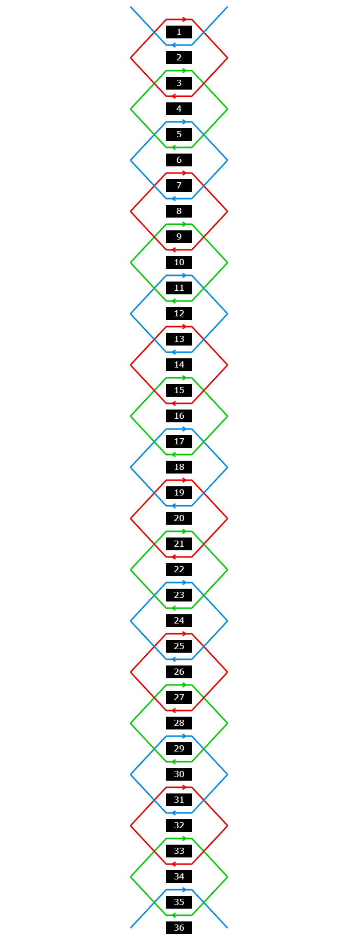

Всем доброго времени суток!
Поддерживаю вопрос ТС с первого поста.
Мне, по случаю, достался двигатель от стиралки директ драйв. 12 магнитов, 36 зубов. Сейчас обмотка треугольник на 220В. Хочу перемотать на звезду под 48В, к стандартному контроллеру на 10-15А.
Текущая обмотка выполнена 1й зуб 1я фаза, 2й зуб 2я фаза, 3й зуб 3я фаза, 4й зуб 1я фаза, 5й зуб 2я фаза и т.д.
Бавария мне дает расчет обмотки по три зуба. Схема: A|b|C|a|B|c|A|b|C|a|B|c|A|b|C|a|B|c|A|b|C|a|B|c|A|b|C|a|B|c|A|b|C|a|B|c|.
Вот и не знаю мотать как говорят - по три зуба, или можно мотать по одному зубу?
Также не знаю по сколько витков мотать, так же как и все - по 10 витков по 3 жилы?
Раньше мотал трансформаторники, там отсчёт идёт от частоты 50гц и объема железа. Можно ли по такому же принципу посчитать обмотку на каждый зуб?

Цитата: vitek1658 от 20 Май 2019 в 18:58Мне, по случаю, достался двигатель от стиралки директ драйв. 12 магнитов, 36 зубов. . ...Текущая обмотка выполнена 1й зуб 1я фаза, 2й зуб 2я фаза, 3й зуб 3я фаза, 4й зуб 1я фаза, 5й зуб 2я фаза и т.д.
Ви точно посчитали магнитики и зубчики?  Ви уверени що одна намотка обьхвативает три зуба ?  А не два или четире ?

Цитата: hrpankov от 20 Май 2019 в 21:47Ви точно посчитали магнитики и зубчики?  Ви уверени що одна намотка обьхвативает три зуба ?  А не два или четире ?
Точно. Получается на каждый магнит приходится по три зуба, на каждый зуб по фазе. Это в оригинале.
По охвату на три зуба, данный расчет с сайта баварии.

Alex75
Планирую использовать как моторколесо, возможно оставлю текущую схему обмотки.
Я уверен, что каждый магнит на роторе вашего движка от стиралки имеет двойную намагниченность. Т.е. на самом деле у вас конфигурация двигателя 36N24P, ABCABC...
Тут уже проскакивала информация, что МК из этого двигателя получается так себе. КПД не очень...
vitek1658
#85
Посмотрел обмотку, звезда с нулём в воздухе.
Цитата: Alex75 от 21 Май 2019 в 18:48Я уверен, что каждый магнит на роторе вашего движка от стиралки имеет двойную намагниченность.
Сам в шоке.
Грубо говоря по второй схеме каждый магнит, только я не знаю, полюса с одной стороны как рис 2 или с двух сторон магнита как рис 1. Но суть не меняется. Расстояние между магнитами примерно в 1мм. В итоге всё же схема получается 36 к 24.
Не получается. 36 к 48. Во как. Схема: ABCABCABCABCABCABCABCABCABCABCABCABC
