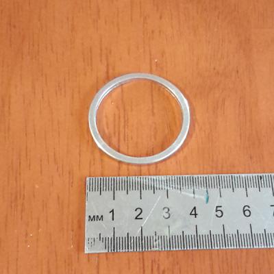

Нашёл в одном из веломагазинов такое вот проставочное кольцо:
Его установка отодвинула трещотку от корпуса мотора и решила проблему.
