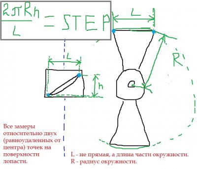

готовый винт - как определить диаметр и шаг

Прошу подсказать, можно ли как то примерно прикинуть характеристики винта?

Накалякал по быстрому дрожащей рукой рисунок (на чертеж не тянет).
Вроде все правильно, но если найдете ошибку то претензии принимаются.

Цитата: TRO от 28 Дек. 2018 в 13:18Вроде все правильно
Почти ..... шаг считается 0,7 от радиуса , далее по углам сечения лопасти на искомом радиусе , потом по входному выходному углу считается шаг на 0,7R и из него можно получить скольжение винта , потом одно вычитаем из другого и получаем реальный шаг винта , у конкретно этого винта ( чисто эмпирически ) если использовать диаметр вала как отправную точку то получается 294 мм , лопасти 70-75 градусов на входе и 22-23 градуса на выходе , профиль лопасти симметричный относительно центра , если сильно нужно могу сделать 3d модель , 2-3-4 лопасти на выбор , под печать оптимизированную под ваш конкретный двигатель ( если конечно сообщите параметры двигателя ) . Да и еще - этот винт работает в кольцевой профилированной насадке так что если считать эффективность то в комплексе ( и модель тоже соответственно в комплексе )
