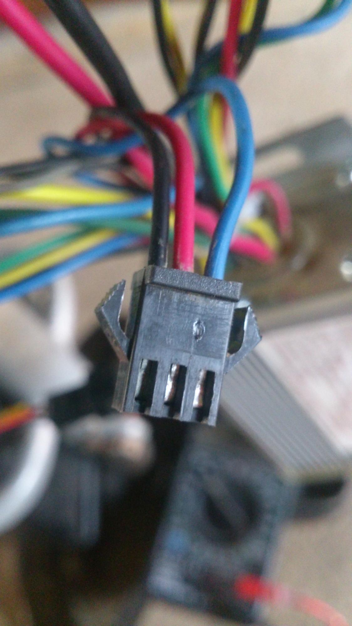

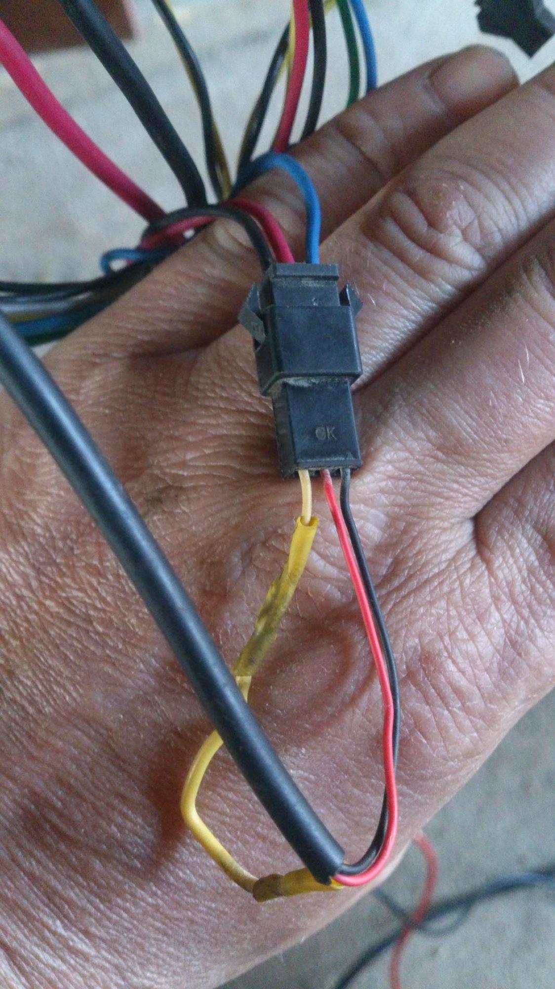

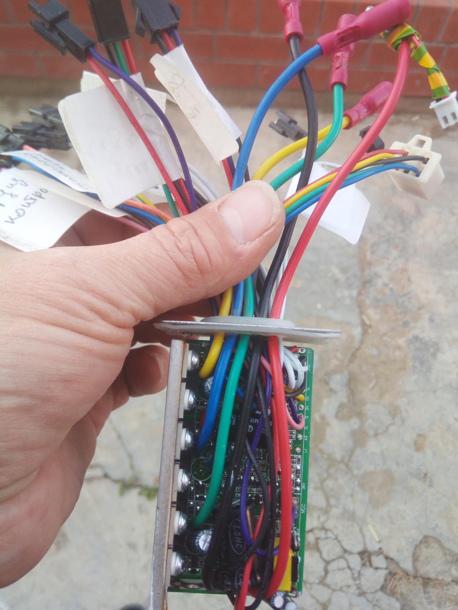

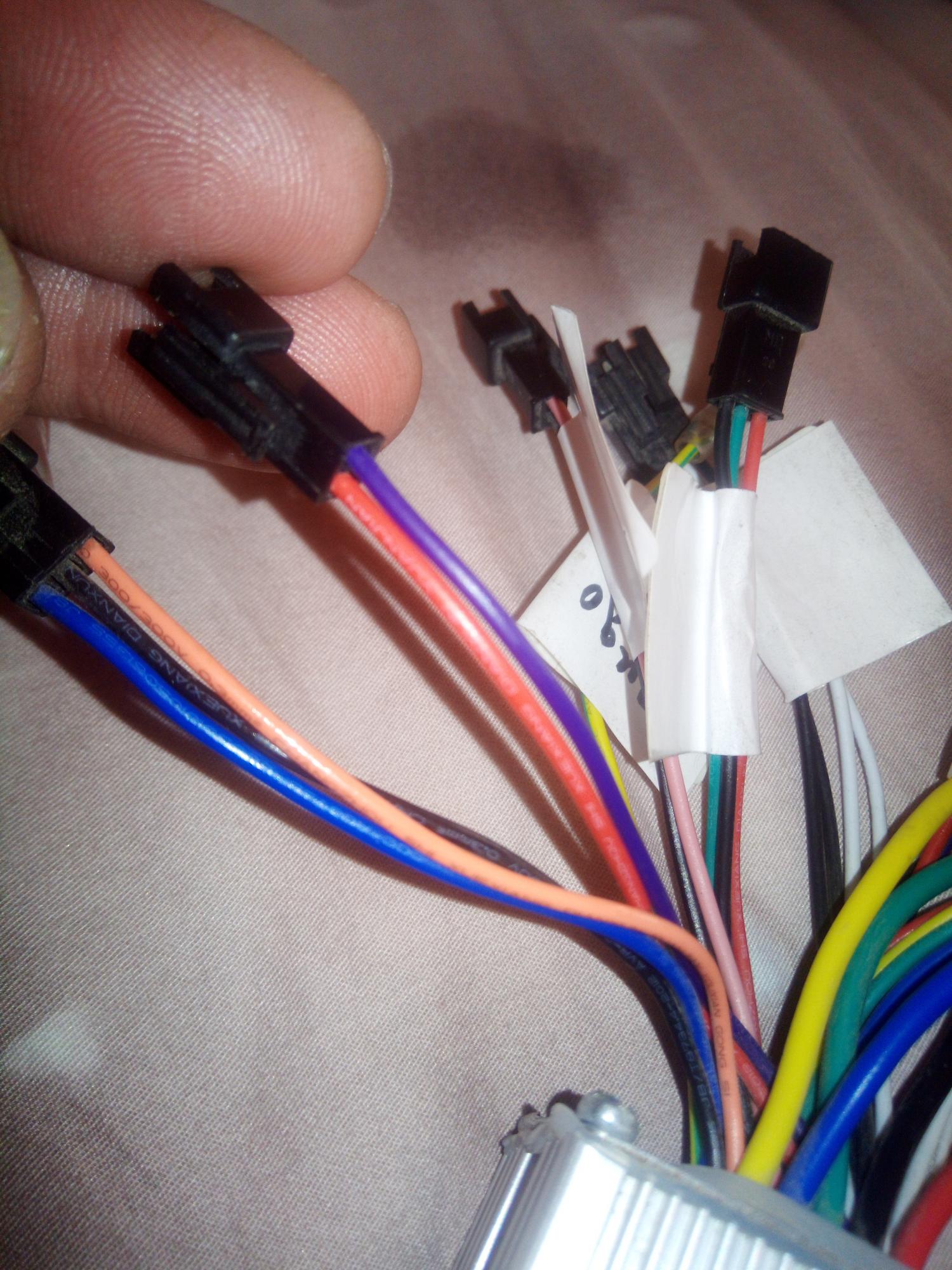

Добрый день уважаемые ! Получил я на конец то контролер !https://ru.aliexpress.com/item/GREENTIME-High-Quality-36V-250W-E-bike-Brushless-Motor-Controller-BLDC-Motor-Driver/1973690900.html?spm=2114.13010708.0.0.BaHMmJ Правда снова печаль, все осталось на своих местах... не пашет !
Начал заново проверку. На колесо на каждую фазу дает около 40 вольт, датчики холла работают, проверил мультиметром. Теперь проверяю датчик педалей и тут первая засада, из контролера выходят такиеж  цвета проводов но есть сомнение, что они правильные . нарисовал схемку и проверил вольтаж на проводах, может кто поможет как правильно соединить ? Спасибо !

Slavemaster
[user]sleh[/user], от ручки газа колесо не крутит? Датчик вращения педалей я бы соединял по цветам проводов (черный к черному, красный к красному, и оставшиеся друг к другу), так как никакого стандарта в Китае на эту тему нет.
Резко садиться батарея не должна, для тестов на весу запитать велик можно от зарядного устройства батареи. Идикатор батареи пришел вместе с контроллером? Возможно он не на Ваше напряжение.

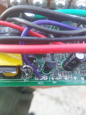

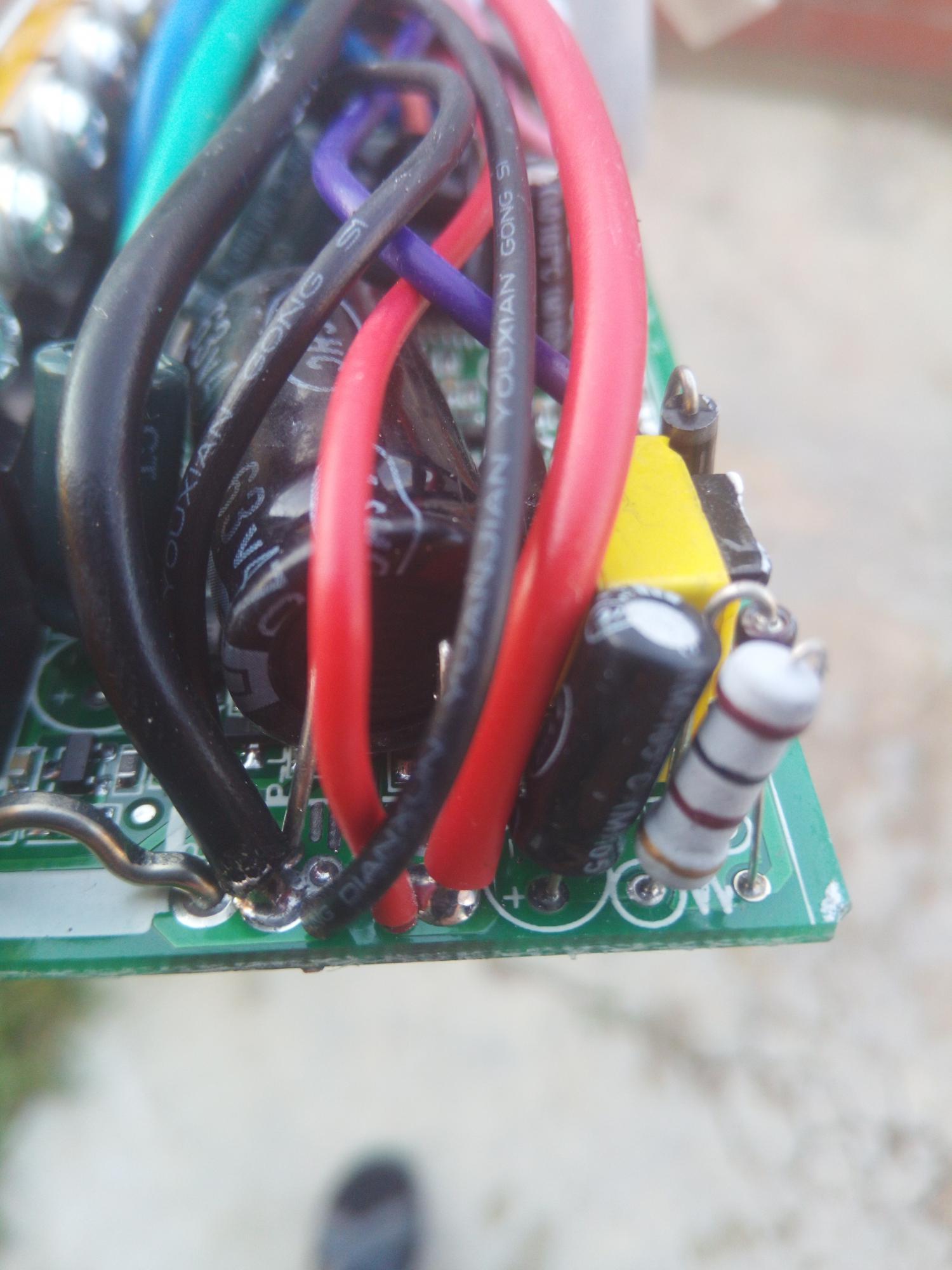

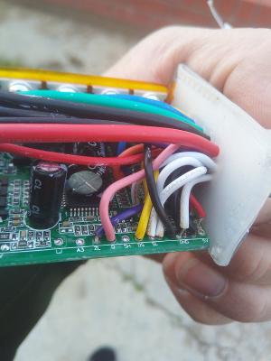

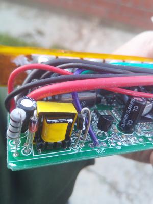

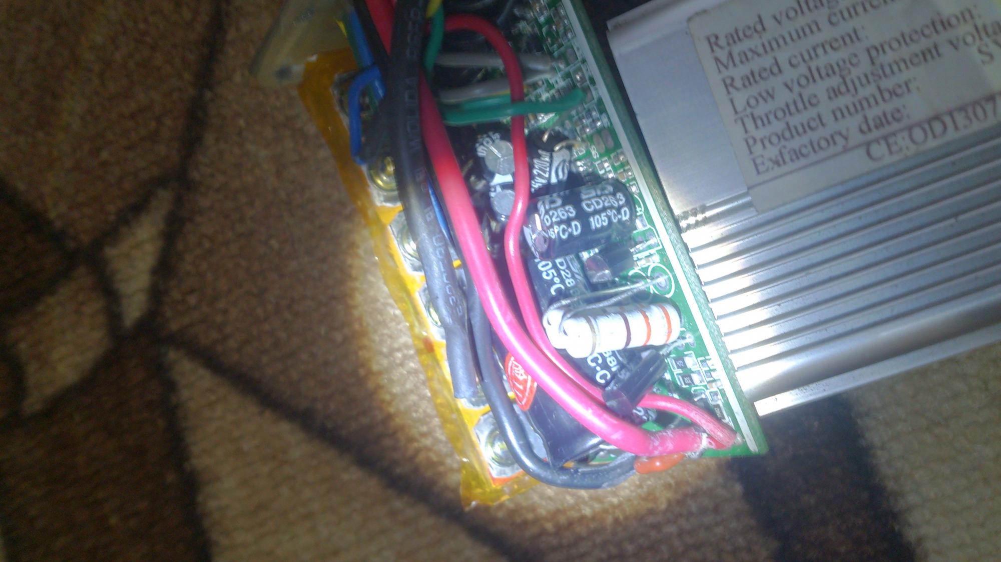

Народ, добрый день ! не могу запустить контролер без использования панели управления. разобрался со всеми проводами, но про те, которые втыкаются в дисплей не пойму. Дело в том , что родной дисплей был от свинцовой батареи, сейчас литиевая и контролер не родной . И дисплей показывает, что батарея разряжена и не запускает контролер. Выкинул дисплей нафиг, он по большому счету не нужен. Показать разряд- на самой батарее есть индикация. Курил форум, написано, чтобы запустить контролер нужно тонкий красный соединить с толстым. Но у меня нет такого.  Так же соединяли проводом внутри контролера чегото, так и не понял https://electrotransport.ru/index.php?topic=23681.18#topmsg
У меня три провода из контролера это так понимаю переключение скорости и два провода темно синий и красный это по утверждению продавца зажигание вкл \выкл, поискав в интернете , некоторые утверждают, что это для индикации батареи. Красный внутри контролера припаян к толстому красному + , а темно синий к vcc  и на них  40 вольт(сколько и на батарее)   Если их перемкнуть боюсь получить горелый контролер. Вот ссылка на контролер https://ru.aliexpress.com/item/GREENTIME-High-Quality-36V-250W-E-bike-Brushless-Motor-Controller-BLDC-Motor-Driver/1973690900.html?spm=2114.13010708.0.0.3a9933edh6DbG5  Провода индикатора не самом деле нет нет. Спасибо за ранее. Вот фото моего контролера
sleh
Вопрос снят, нашел таки тему, где есть включалка контролера)))) https://electrotransport.ru/index.php?topic=21058.36#topmsg
