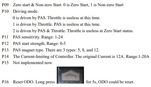

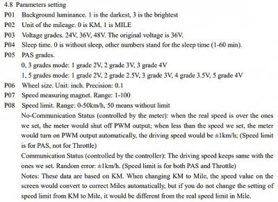

verlion
Цитата: ranger от 21 Дек. 2018 в 13:10Можно выставить до 50% от рабочего тока.
А как узнать какой у меня рабочий ток, чтобы выставить его требуемое значение?
verlion
Вот страницы инструкции меню экрана, установленного на руле. Какие позиции мне нажимать, чтобы выставить требуемый ток?
Добавлено 21 Дек. 2018 в 14:12
[user]ranger[/user], я верно понимаю, что мне нужен пункт в меню Р14 и уже в нем выставлять напряжение?
