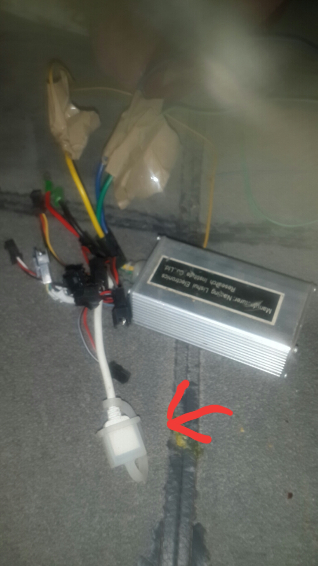

Чтоб не тянуть руку назат к батарей по среди дороги .. вдруг беда с нагрузкой а да дома еще километра 2-3 ... постоянно переключать батарею с зади не удобно
Я так понял есть какой то провод в контроллере для зажегания

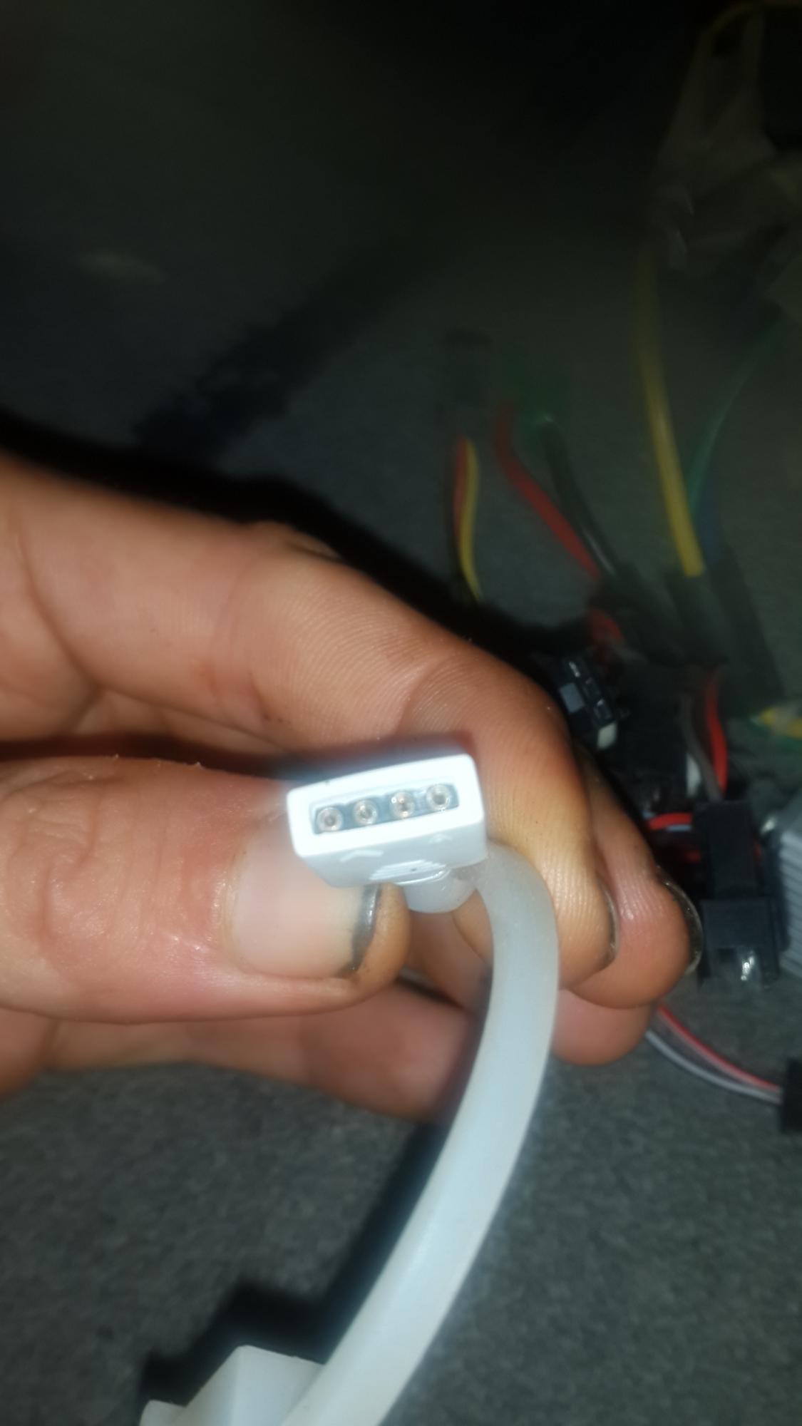

4 фазный .. кто то знает к нему можно обычный выключатель подключить и как это сделать
фото контроллера
У меня разные выключатели есть от 2х до 6 фаз .. ток не смейтесь не когда не куда не приделывал .. не знаю я
Но хотелось бы сделать выключалку по удобней
Для экстреных случиев по среди дороги

4х фазный?  :facepalm:
ну написал бы 4х жильный тогда понятно о чем речь  :-D

по теме - да тоненький красный провод должен выходить из контроллера, и если он замкнут на толстый красный - то слаботочка подключена, если разомкнут то не подключена, собственно между ними и надо ставить выключатель.
фотки нихрена не разобрать, сфоткай крупнее и побольше с разных сторон провода
chikser
Да есть такой красно черный .. когда я снимал с вела контроллер он единственый не к чему не был подключён .. я так и не понял для чего он ...
И когда мотор совсем не включался я смог его включить с перемычкай вот этого провода .. но не на долго
Ладно фиг с ним поищу другой контроллер

контроллер может и живой) советую купить motor-controller tester, продается везде и на ибее я его видал и на алиэкспресс
очень полезная штука для электровелосамодельщика ) и проверить работоспособность контроллера намного проще чем подключая мотор

Цитата: chikser от 16 Янв. 2019 в 07:09по теме - да тоненький красный провод должен выходить из контроллера, и если он замкнут на толстый красный
да там походу правильно нужно проверить только потенциал на энтом проводе встречал наоборот!
