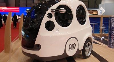

AIRPod: пневмоавтомобиль, который уже можно купить на Гавайях
http://www.kolesa.ru/article/airpod-pnevmoavtomobil-kotoryj-uzhe-mozhno-kupit-na-gavajjah-2015-07-05
Пока же заказать AIRPod могут только резиденты Гавайев. Для этого им необходимо внести залог в размере 1 тыс. долларов (общая стоимость автомобиля составляет 10 тыс. долларов США).
Сжатый воздух
Заправка баллонов сжатым воздухом (два баллона по 125 литров каждый) занимает около трех минут. Стоимость этой операции оценивается в 2 доллара. Компания-производитель рекомендует устанавливать в своем гараже или рядом с домом стационарный компрессор.
Машина развивает скорость до 80 км/час, запас хода с одной заправки составляет 130 км, а по трассе без маневрирования – 150 км. Управляется машина джойстиком, коробка передач – автоматическая трехскоростная (плюс задний ход).
Кондиционер работает совместно с двигателем, используя для охлаждения салона энергию сжатого воздуха (который, как известно, охлаждается при расширении). На гавайском варианте отопление салона не предусмотрено, однако конструкция позволяет установить обогреватель, а также дополнительный подогреватель для запуска двигателя в условиях пониженной температуры, работающий на аккумуляторах (от них же работает вся бортовая электроника). Тем не менее, автомобиль остается «летним»: его эксплуатация в условиях суровой северной зимы пока по-прежнему невозможна.
