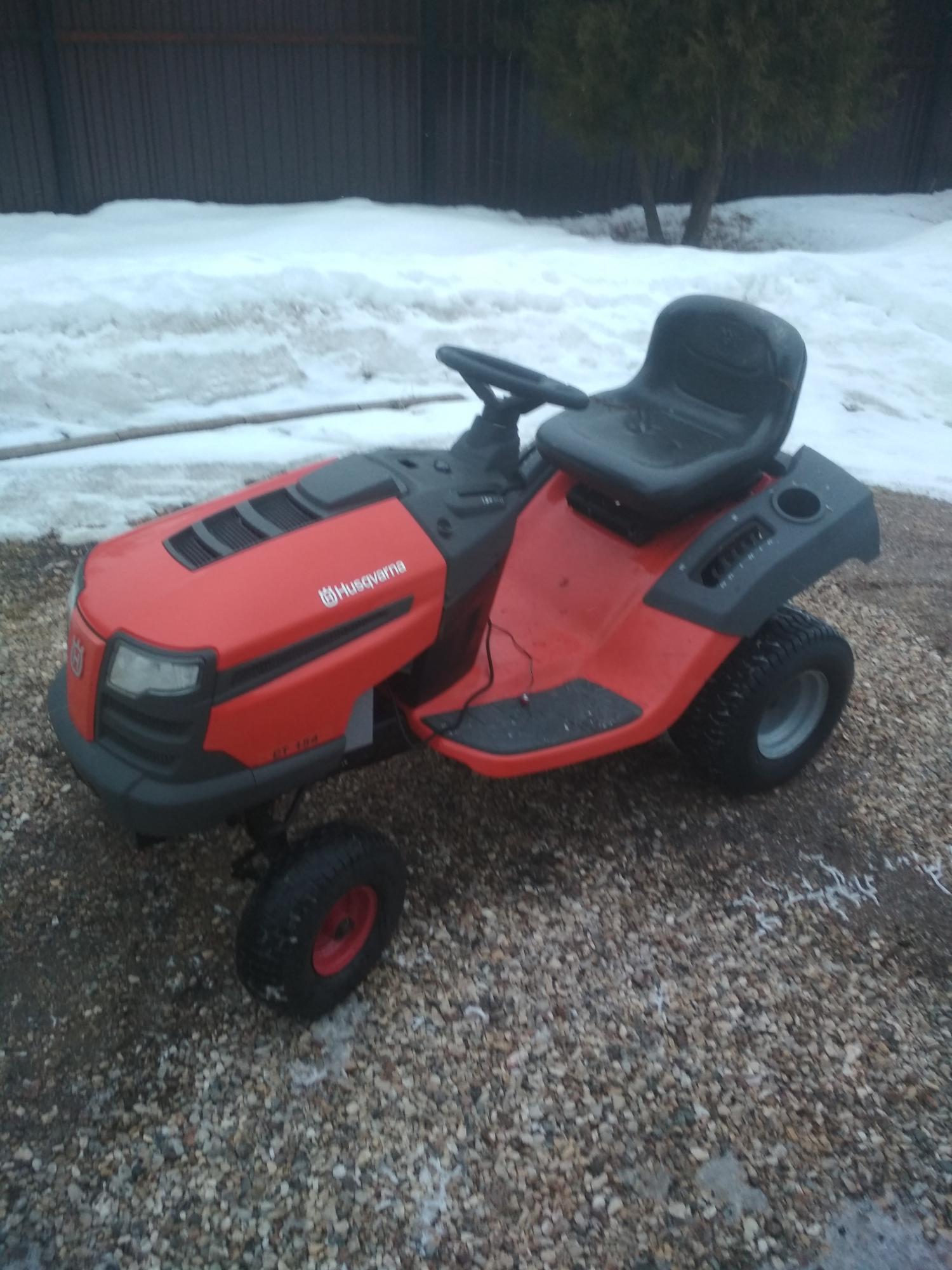

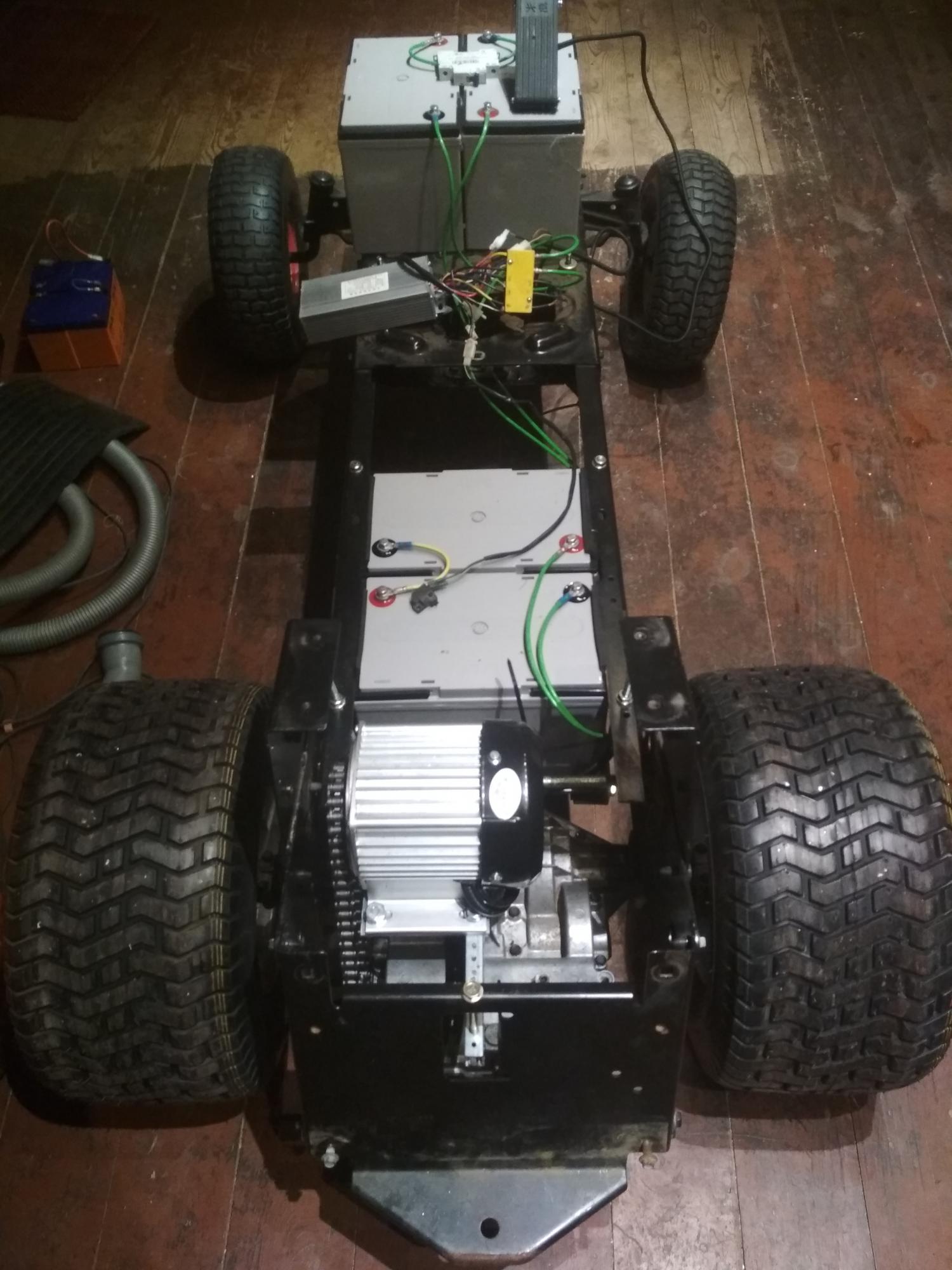

Жека69
Цитата: GANY от 20 Март 2019 в 02:01все таки контроля тока нет
не силён особо в теории,симистор может работает как регулятор мощности. можно снять и 5 и 40А. а можно ,примастырив переменник на ручку тормоза,плавно по необходимости регулировать ток. у нас разные требования для тормоза.мой транспорт развивает целых 15 км/ч, ни одной горки ни разу не видел и думаю не увидит,поэтому интересных опытов провести не смогу. при торможении "накоротко" встаёт как вкопаный,думаю симисторов хватит за глаза
