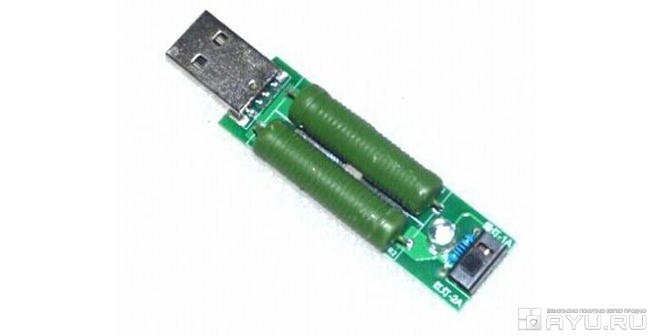

verial
#3
Я вот таким устройством пользуюсь для проверки банок очень рекомендую.
это нагрузочная вилка  2-4 ампера -5 вольт можно отпаять юсб разуем припаять два провода и пользоваться как нагрузка в балансировочном разьеме для просмотра падения напряжения после зарядки банки соответственно надо правильно подключить контрольный тестер.
