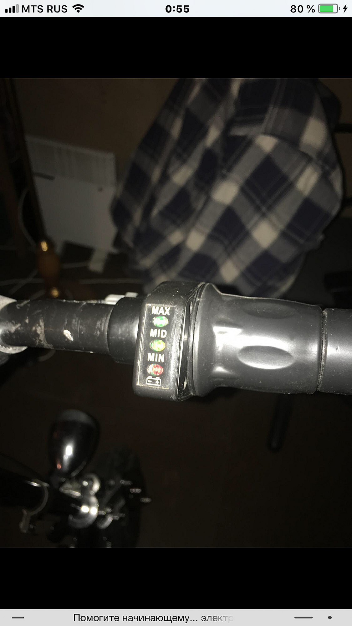

Александр876
Подскажите кто-нибудь новичку электротранспорта, ехал на электровелосипеде домой, подороге стал отключаться и пропадать газ и снижаться скорость, пока полностью не пропал, померил напругу на АКБ, 38,2 вольта, а была 42вольта, провода все прозвонил вроде все звониться, помогите пожалуйста найти неисправность.
